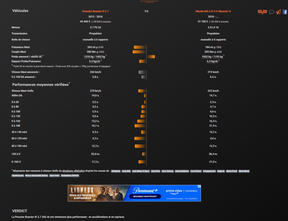

Pour moi le 2.7l doit être suffisant, je suis en MX-5 de 190ch et 210Nm pour 1100Kg (pesé !). Soit 5.8Kg/ch et 5.2Kg/Nm . Le Cayman d'origine 275ch et 290Nm pour 1350 à plus de 1400Kg suivant les options (beaucoup inutiles). Soit 5Kg/ch et 4.7Kg/Nm. Donc en performance pure, ça ne sera que mieux. Parfait, car j'en demande pas beaucoup plus.
Par contre, premier point "noir" pour la Porsche, à cause de sont étagement très long, les pics accélérations sont plus faible en 1 et 2 que sont la Mazda ! Ce sont mes propres calculs 0.38g en seconde pour la la Mazda contre 0.35g pour la Porsche. Elle risque d'être un peu moins sensationnelle à emmener sur route de montagne. Dès la 3 le Cayman prend le dessus.

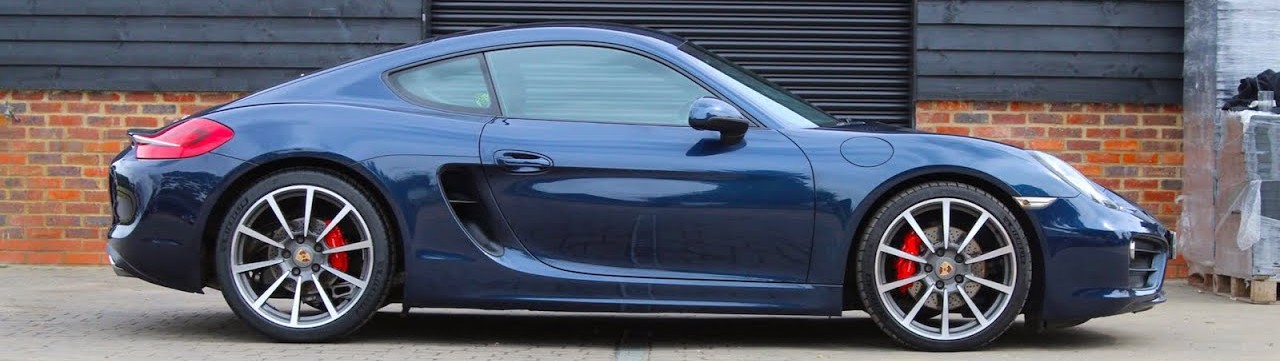

Le bleu saphir métallisé est à tomber mais très rare, il y a aussi les couleurs "paint to sample" mais encore plus rare.
Donc si je ne trouve pas de bleu, je pense m'orienter vers une peinture complète.

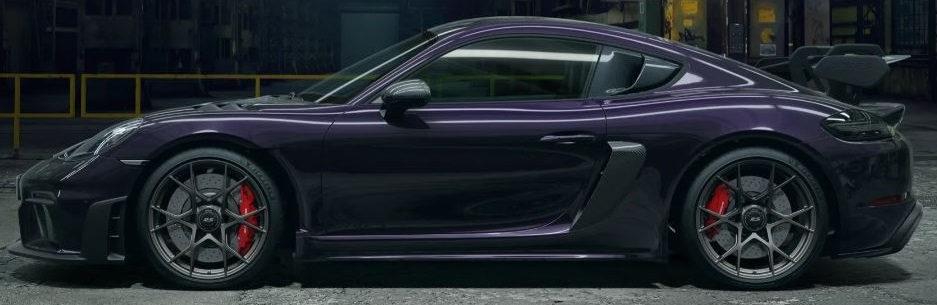

J'ai déjà quelques idées tirées des teintes "paint to sample" justement.
Des exemples:
Forest green metallic
GTS red
Nogaro blue metallic
viola purple metallic

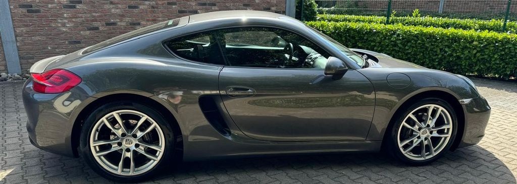

Comme celle là par exemple:
https://www.leboncoin.fr/ad/voitures/2847979631
Elle n'a pas grand chose pour elle je trouve. Configuration banale et triste. Donc difficile à vendre.

Ici les Vmax (en Km/h) sur chaque rapport MX-5 ND 184 contre 2.7l (Cayman et Boxster, c'est le même étagement):
MX-5/Manuelle/PDK
60/        71/        79
103/     127/      136
151/     178/      189
197/     231/      240
239/     269/      289
308/     310/      355
---------------------504
Selon moi, Porsche a étagé ces 2 boites pour dégrader volontairement les performances ressenties sur le 2.7L. C'est encore plus vrai pour la PDK, sur boite auto, des premiers rapports très court permet d'arracher la voiture.
La Mx-5 prend 7500Tr/min alors oui la Porsche prend 7750Tr/min donc il est normal qu'avec un étagement similaire elle prenne plus de vitesse sur chaque rapport, mais là c'est presque 18% plus long en 3ème avec la méca et 25% avec le PDK.
Ici l'accélération maximale possible sur chaque rapport (en g) hors perte par frottement aéro MX-5 ND184/Cayman 2.7 manuelle/Boxster 2.7 PDK:
 - Sachant que la PDK pèse 30 Kg de plus et que le Boxster fais 10Nm de moins.
MX-5/ C Manuelle/ B PDK
0.666/  0.644/         0.541
0.392/  0.359/         0.317
0.267/  0.256/         0.228
0.205/  0.198/         0.18
0.168/   0.17/          0.15
0.134/  0.151/         0.125
--------------------------0.086
C'est parlant, la MX-5 a des piques d'accélération plus élevés qu'un Cayman boite manuelle sur 4 premiers rapports et sur l'intégralité des rapports comparé à un Boxster PDK !
Je comprends maintenant ceux qui disent qu'une boxster 2.7 n'avance pas.
Effectivement en PDK on ne doit pas ressentir grand chose. Ca doit être très linéaire. Je pense que les gens ne s'en rendent pas compte car ils ne gère pas la boite.
