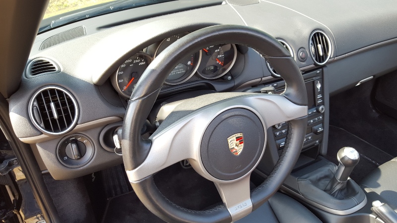

antho Posté(e) le 16 janvier Auteur Posté(e) le 16 janvier top, merci, sujet vite réglé. Tant que j'y suis, petite question subsidiaire, est-il possible démonter (declipser) uniquement la partie "plastique" d'un volant de 987 boite manuelle et sans commande au volant car j'aimerai faire peindre cette partie en noir (au lieu de gris foncé d'origine)
Lorenzolamasse Posté(e) le 16 janvier Posté(e) le 16 janvier On parle du volant de base triangulaire ?Il faut declipser et débrancher l'airbag (batterie debranchée) pour accéder aux vis qui fixent les garnitures plastoc couleur alu droite et gauche . edit , messages croisés ; ci dessus non valable pour le volant centre rond. Mieux vaut rester sur les teintes d'origine ou coller à la teinte des garnitures du tableau de bord , noir piano c'est l'enfer , traces de doigts en permance.
Alex Posté(e) le 17 janvier Posté(e) le 17 janvier tout ce qui en gris clair sur la photoOui c’est possible. Il faut démonter l’airbag et le volant ainsi que le blocage d’airbag. Les clips sont très dur mais ça peut se faire.L’opération est assez longue et surtout pas le droit à l’erreur car les pièces ne sont pas détaillés. Sent from my iPhone using Tapatalk
