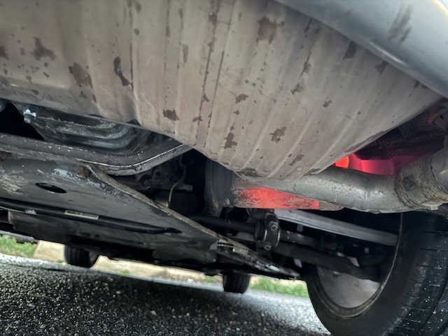

  • Catalyseur droit (Rangée 1 2 3) rouge lorsque l'on roule à bas régime

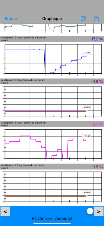

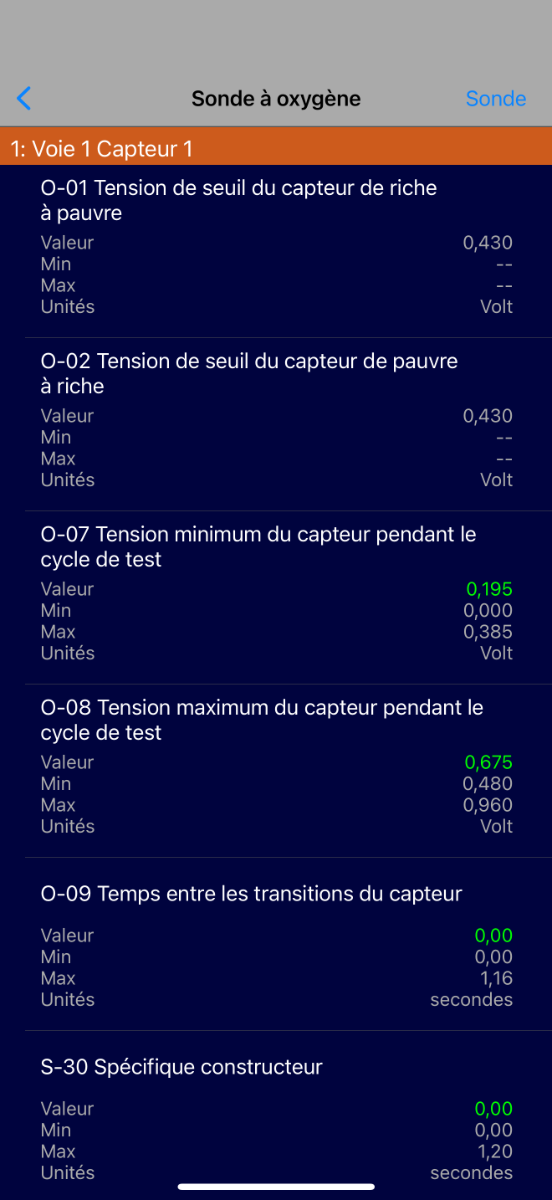

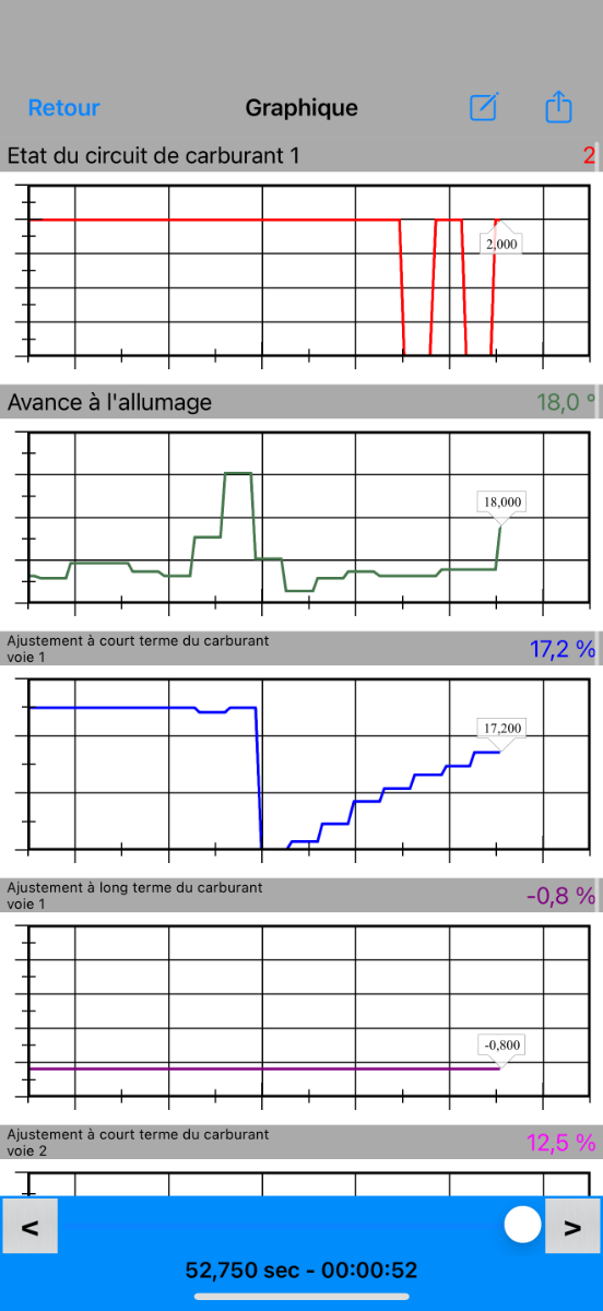

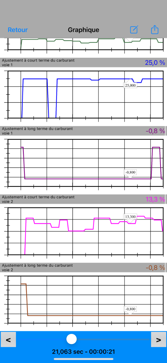

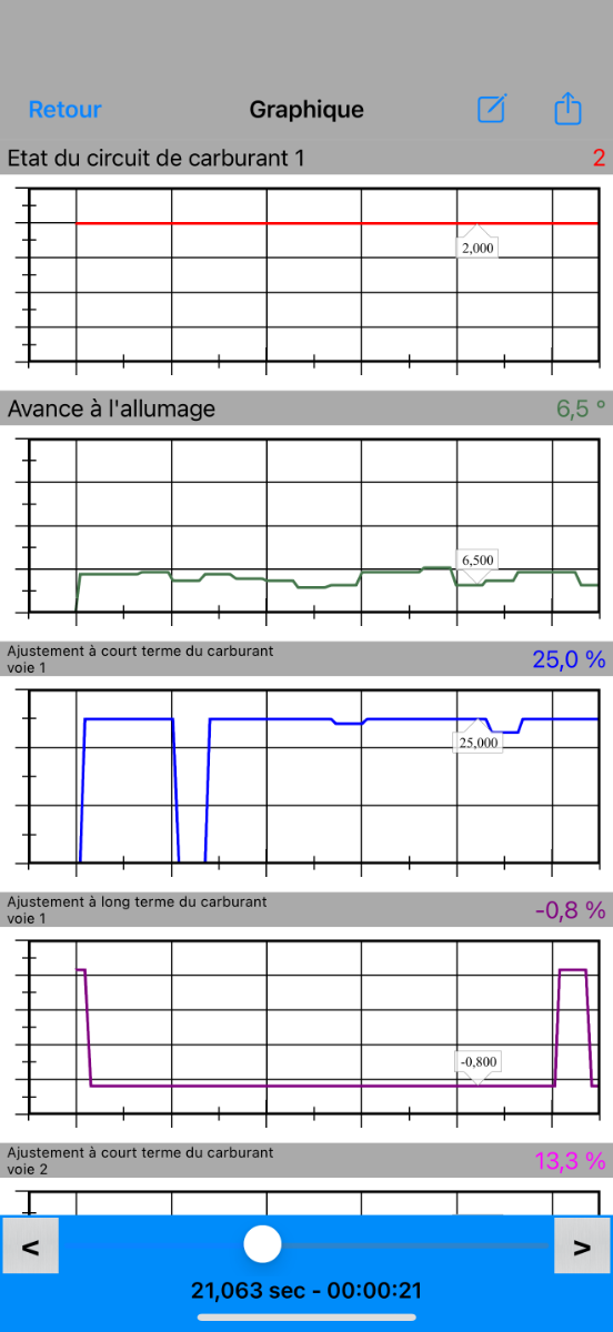

  • Quelques graphes et test depuis mon outil EODB-facile avec un ELM327, donc pas le top mais c'est déjà ça sont joints à ce post. Pour info, j'attend une copie chinoise du durametric provenant de chine donc pas dispo avant bien 1, 2 ou 3 semaines. Les deux premiers graphes sont les 20 premières secondes du tests et les 2 autres le reste du test. Le test a été fait la majorité du temps au ralenti, moteur "tiède". Une légère montée dans les tours sur la fin.
Si vous avez des idées pour m'orienter sur ce problème je suis preneur ! Ou si vous souhaitez que je fasse de nouveaux graphs n'hésitez pas.

On voit que les ajustements à court terme du carburant sont bien différents entre la voie 1 et la voie 2, je ne sais pas si c'est normal. De plus, le rouge du catalyseur et la forte odeur d'essence ainsi que les pétarades à l'échappement me font penser au fait que le mélange non brulée dans les 2 cylindres fautifs, brûle dans le catalyseur.
alors ce peut etre pas mal de choses ton probleme.
ce que je vois c'est que tes ajustement court terme sont déséquilibrés après sa ce n'est pas vraiment grave et mais surtout vachement haut. ce sont de valeur a chaud?
sur une panne a la noix comme cela. il faut vérifier tes bobines tu intervertis avec des cylindres qui fonctionnent donc 3456 e si le problème se déplace  c'est tes bobines.
contrôler l'état des bougies.
voir si tu as un historique de remplacement des lambdas faut pas jouer avec ca soit bosch soit Porsche pas d'adaptable.
ca faut un billet mais fait les 4si ca n'a jamais été fait.
et un autre test facile regarde si en débranchant le débitmètre ton régime change. s'il est hs ca ne changera rien.
si tout ca ok ca peut aussi être un problème de timing des aac soit un arbre mal calé mais normalement ca sort un défaut car capteur sur aac admission soit un solénoïde de variocam qui part en sucette. dans un premier ts faut contoler le calage en virant les bouchons d'aac
Ce sont des valeurs à "tiède" (juste après coupure du starter). La température d'eau n'était pas à 90°. Au nivveau de l'essence pour info si c'est un point intéressant, je met toujours du 98 de chez Total dans mes véhicules.
Je n'ai malheureusement pas cette information, mais je vais vérifier ça en effet. Mais il me semblait que ça sortait un code spécifique une SL HS. Il y a-t-il un capteur à tester en particulier pour voir si les sondes sont HS ou pas (un nom de test) ?

il faudra aussi vérifier le catalyseur pour voir s’il n’a pas fondu sur ce même banc..
Vu la gueule qu'il avait quand j'ai voulu ramener la voiture pour la première fois, c'est fort possible (Rouge vif + étincelles sur la route) c'est en effet une possibilité ! Ils ont dû refaire la prise de la sonde car elle avait fondue.
Le catalyseur n’est il pas bouché ???
Il y a 2 heures, Jacob1 a dit :
Franchement c'est loin d'être impossible. Ça pourrait être effectivement une restriction ! Après ce qui m'interpelle, c'est quand même le ratatouillage... Un cata bouché ne suffit pas seul a expliquer le phénomène, je penses.
C'est possible en effet qu'il ne soit pas en bon état vu la chauffe qu'il a pris. Mais si il était bouché je pense que plus je monte en régime et pire ça serait non ? Là le moteur se 'stabilise' (du moins en ressenti) au dessus de 2000 t/m.
Autre chose que j'ai remarqué dans mes graphs sans y porter réellement attention la première fois c'est l'avance à l'allumage (des pics à 18°-20° enregistrés). Ça me semble énorme non ? Je ne sais pas quel est la valeur normal (autour des 5° non ?) mais je doute que ce soit autant. Je suppose que c'est le calculateur qui gère ça dû aux ratés. Possible donc que ça ne soit qu'une bêtise de prises inversées comme le suggérait x-or2 et July1, j'ai hâte de pouvoir tester ça mais là je n'ai pas le matériel et l'espace pour le faire proprement, je vais essayer de voir avec un ami ayant un pont si je peux lui emprunter 2h.
Il y a 13 heures, Jacob1 a dit :
Pas mieux , un démontage s'impose pour le manipuler et visualiser les cellules en entrée et sortie .
