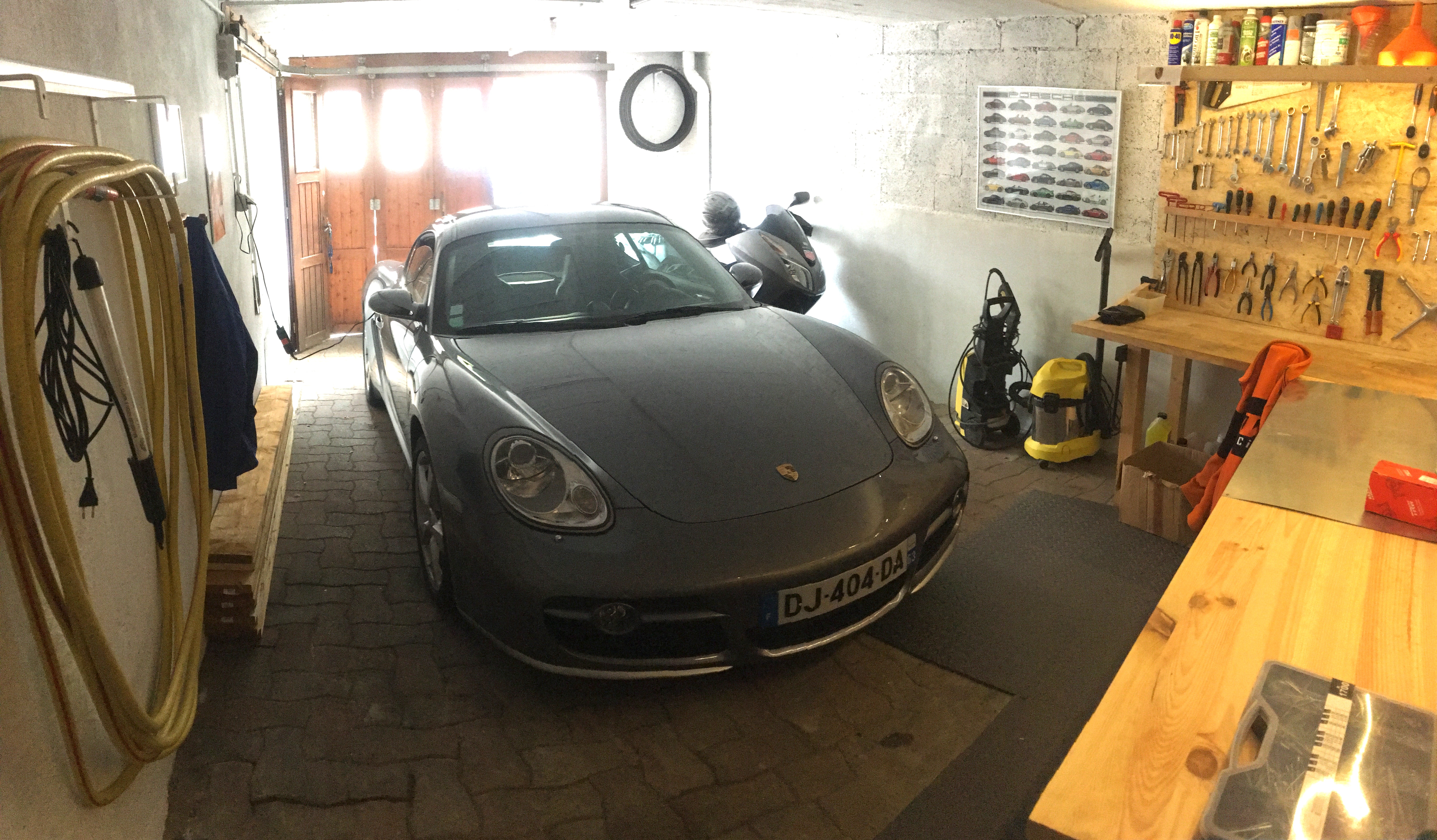

Perso il etait comme ça quand j'ai acheté la maison: en pavés autobloquants. C'est pas cher (10€/m2) ça ne craint rien, sauf les taches d'huile... pour l'instant ça me va très bien. Ca peut être juste un peu génant des fois pour le cric qui a un peu de mal à rouler.
Devant l'établi j'ai mis des dalles en mousse, c'est bien appréciable l'hiver quand tu bricoles en pantoufles ^^et accessoirement, j'en décroche 2 quand je dois passer sous la voiture, bien pratique.

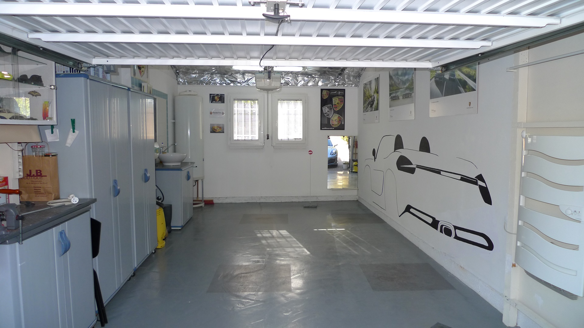

Pour mon sol, j'ai refais un ragréage sur toute la surface, isoler les murs avec du polystyrène extrudé rainuré avec par dessus de l'OSB 9 mm couvert d'une peinture blanc santiné .

le mien n'est pas grand... 25 m2 juste de quoi mettre porsche, scoot, vtt, établi.

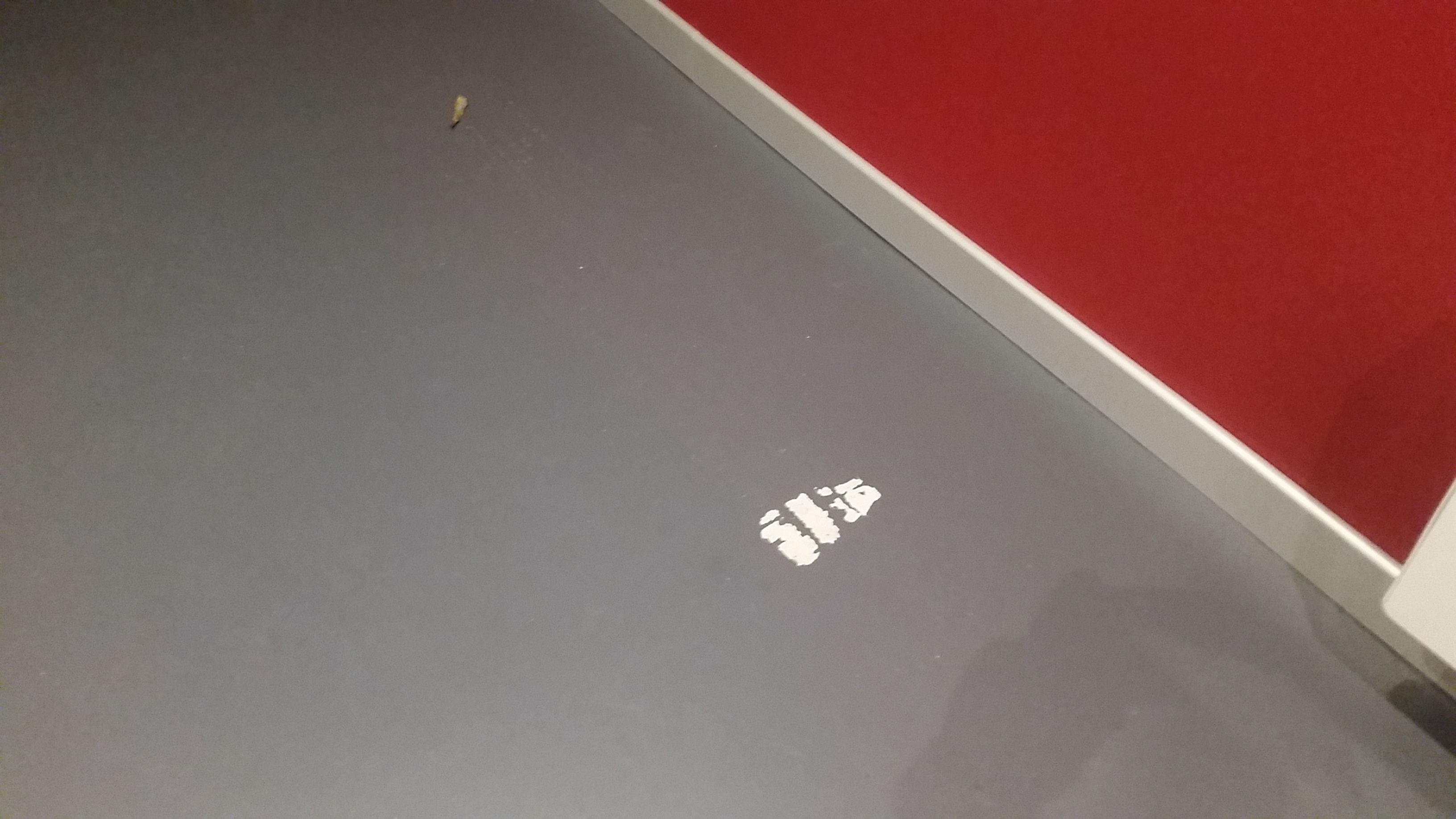

J'ai mis aussi de la peinture résine d'une grande marque (ripolin pour ne pas la citer) sois disant à très haute résistance aux chocs, rayures et tâches. Haute tenue aux passages des pneus chauds...
Bah c'est une belle m....
Peinture arrachée à l'endroit où les pneus sont posés.
En appelant le service consommateur, on m'a répondu que ça résistait au passage, pas au stationnement.
Les enfoirés.....

Sinon, à part les endroits où les roues reposent, le rendu est nickel ! Joli tendu, brillance, résistance.
Dommage d'avoir 4 traces dans le garage quoi !
