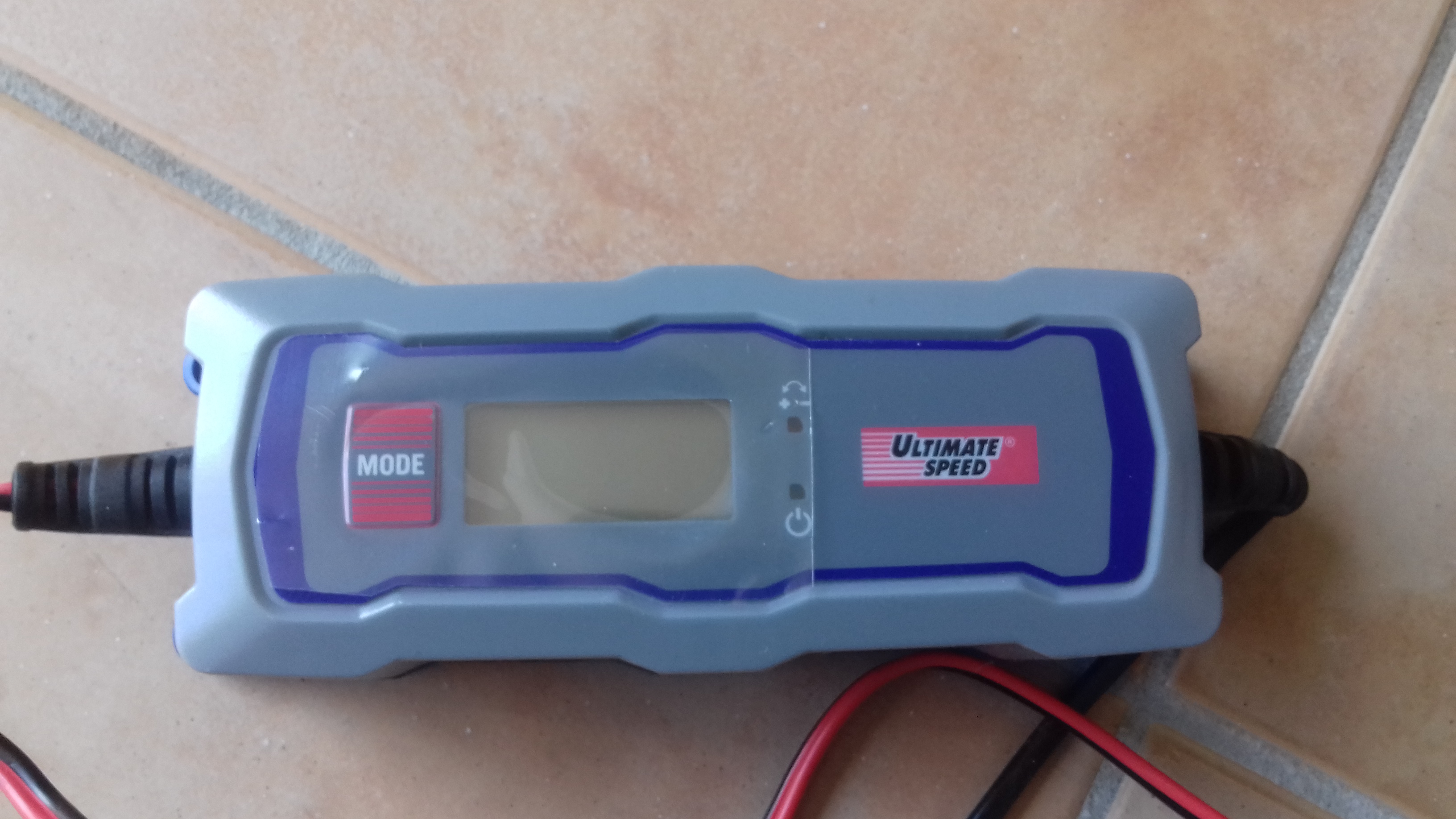

Boubru Posté(e) le 9 janvier 2018 Posté(e) le 9 janvier 2018 une personne qui a acheté le nouveau chargeur lidl,peut me dire si en cas de couper elec,le chargement reprend ou il faut refaire la manipe de chargement merci
elbarbou Posté(e) le 9 janvier 2018 Posté(e) le 9 janvier 2018 Sans certitude, mais je crois qu'il faut re-appuyer sur le bouton de mise en chargement
Gerdou Posté(e) le 9 janvier 2018 Posté(e) le 9 janvier 2018 Tout a fait il faut appuyer sur le bouton pour revenir au mode 'Automobile' sinon ça fait rien , c'est le seul inconvénient de ce chargeur
Boubru Posté(e) le 9 janvier 2018 Posté(e) le 9 janvier 2018 merci pour l info ,donc je vais reprendre un chargeur chez aldi qui lui repart en charge apres une coupure de courant
elbarbou Posté(e) le 9 janvier 2018 Posté(e) le 9 janvier 2018 Bonne remarque... Personne n'y avait pensé avant.
Gerdou Posté(e) le 9 janvier 2018 Posté(e) le 9 janvier 2018 Bonne remarque... Personne n'y avait pensé avant.Par la force des choses, c'est a dire le courant qui disjoncte j'y ai été confronté quelques fois ce n'est pas non plus rédhibitoire mais il faut en effet penser a aller remettre en route comme il faut ce ou ces chargeurs, ce n'est pas un soucis pour moi car la domotique me permet de savoir qu'il y a eu coupure de courant, si on ne le sait pas en effet cela peu être plus gênant. Plutôt qu'un long discour voici la notice en PDF : http://www.lidl-service.com/static/144629130/270075_FR.pdf

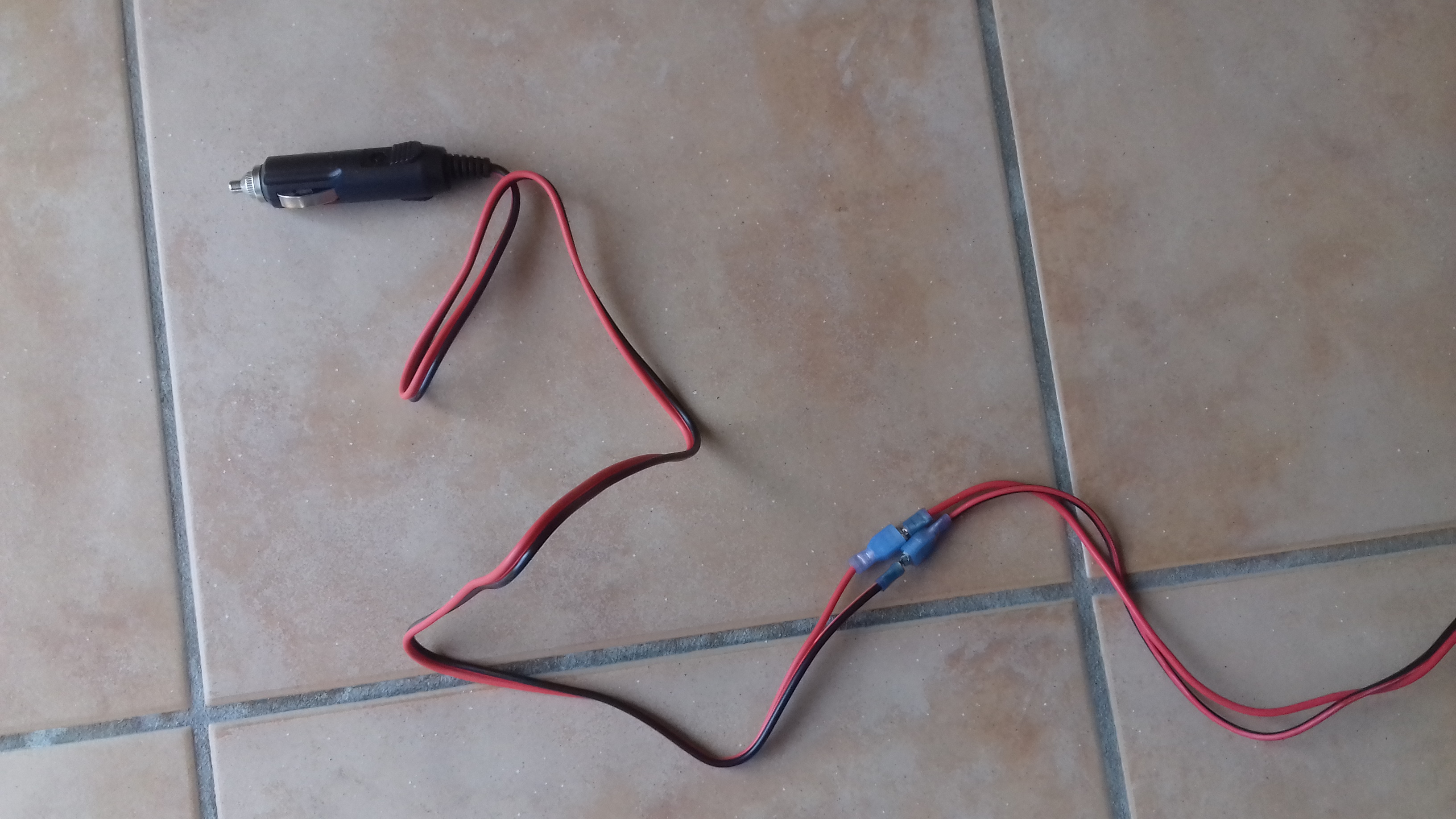

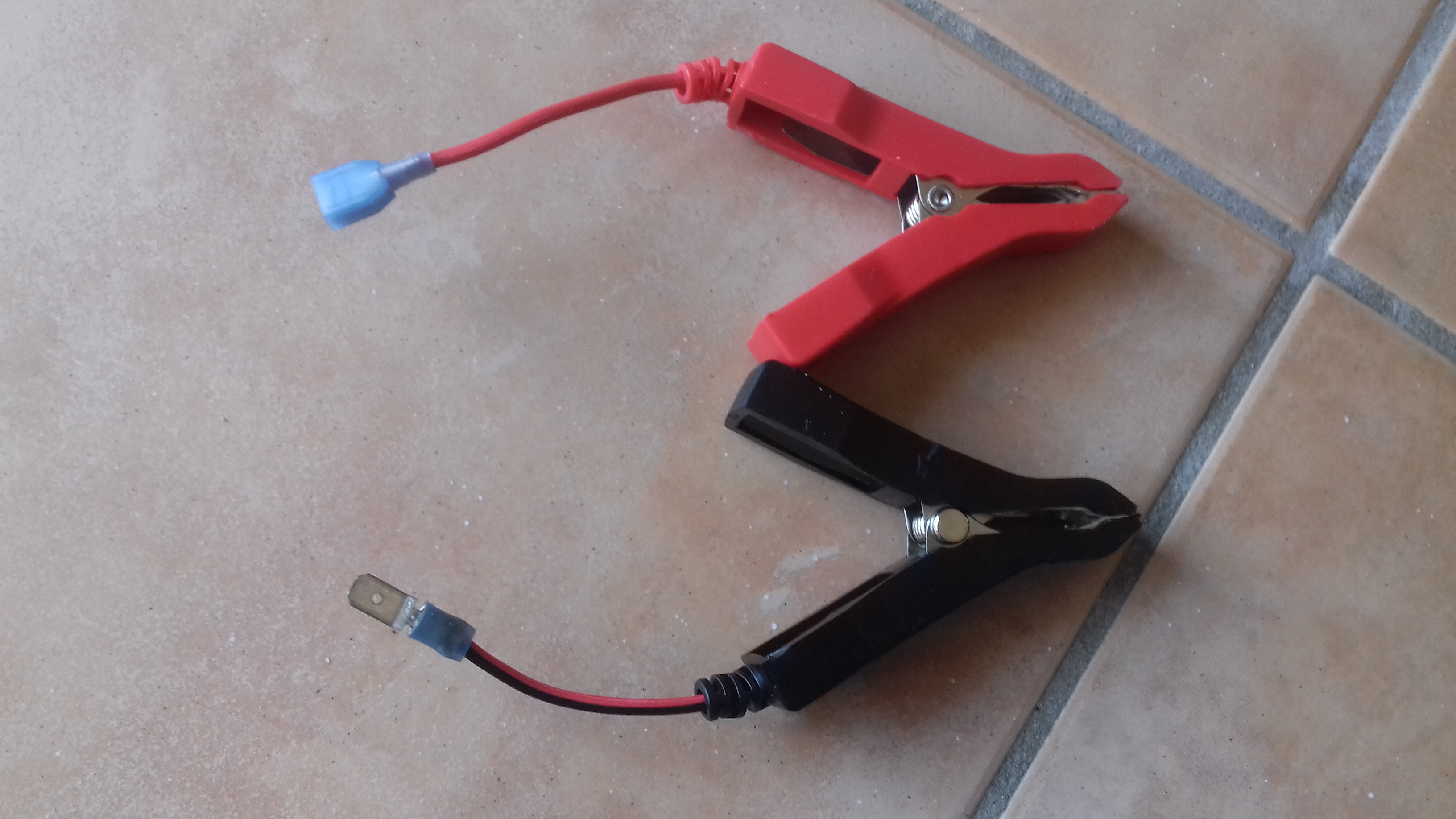

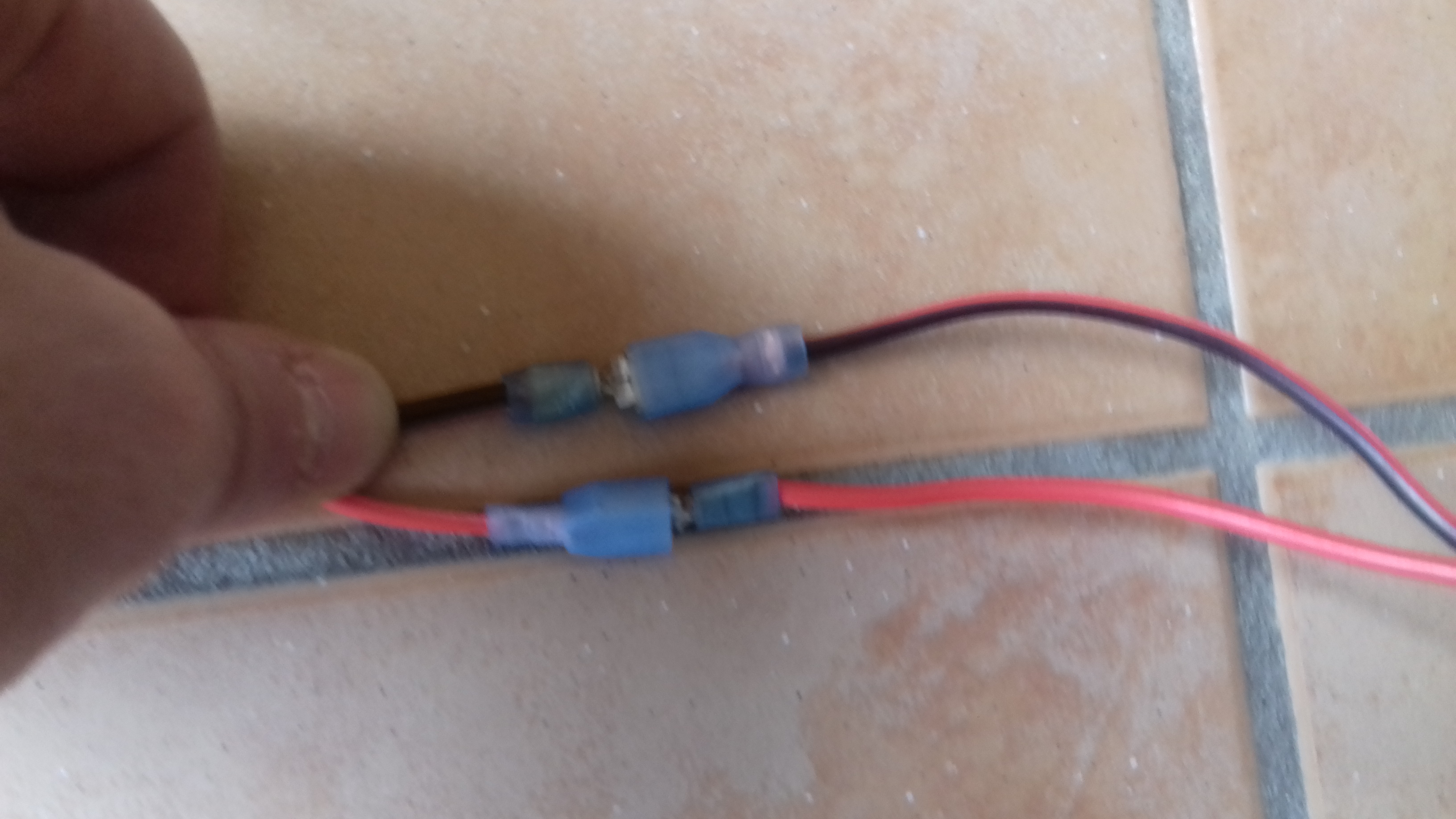

Nikos Posté(e) le 18 janvier 2018 Posté(e) le 18 janvier 2018 j ai parler de ce chargeur lidl a mon garagiste et il m a conseiller de le modifier en remplaçant les pinces qui se posent sur les cosses de batterie par un embout type "allume cigare " car beaucoup plus pratique , si j ai bien compris il existe un maintient de charge porsche sur ce principe . Sur le fond sa se défend , ca évite d ouvrir le coffre, le compartiment a batterie ...Etc ...vous en pensez quoi ?
elbarbou Posté(e) le 18 janvier 2018 Posté(e) le 18 janvier 2018 Je l'ai fait. Ca coute 5€ a Leclerc Auto (modèle avec fusible intégré). Tu mets les cosses pour détromper.Le chargeur est actuellement sur la voiture.
