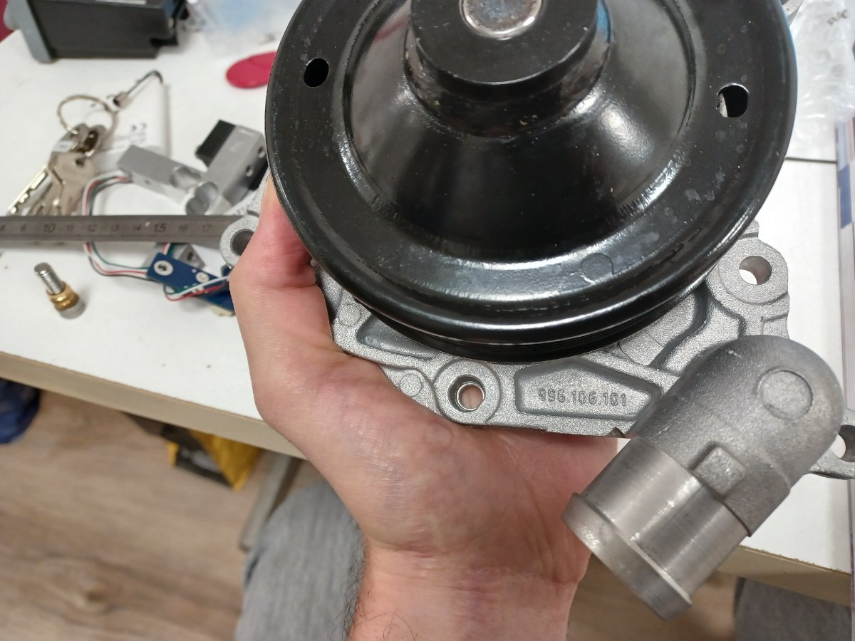

J ai suivi les indications.
<img src="https://www.boxster-...66-U2341.jpeg">
J ai acheté une valise pour tester les fuites éventuelles.
<img src="https://www.boxster-...13-U2341.jpeg">
Mis sous pression
ça ne fuit pas…
<img src="https://www.boxster-...83-U2341.jpeg">

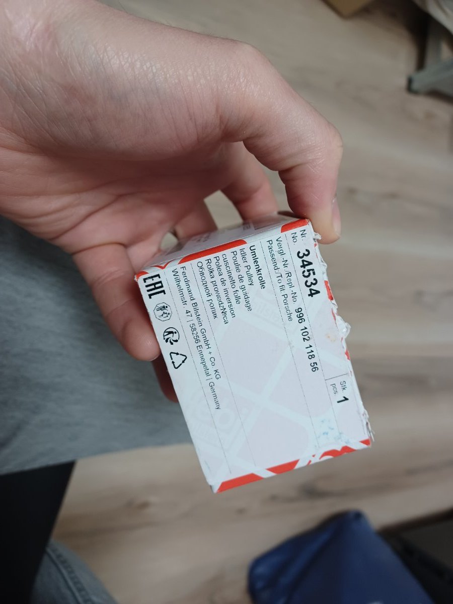

j ai acheté un bouchon Febi.
j aurais bien voulu tester l ancien comme indiqué mais je n ai pas le raccord pour voir si c est le bouchon le fautif.
pour faire la purge, sur boîte triptonic, il est indiqué qu il faut débrancher le fusible B1. Il y aurait une valve en plus?
<img src="https://www.boxster-...19-U2341.jpeg">
