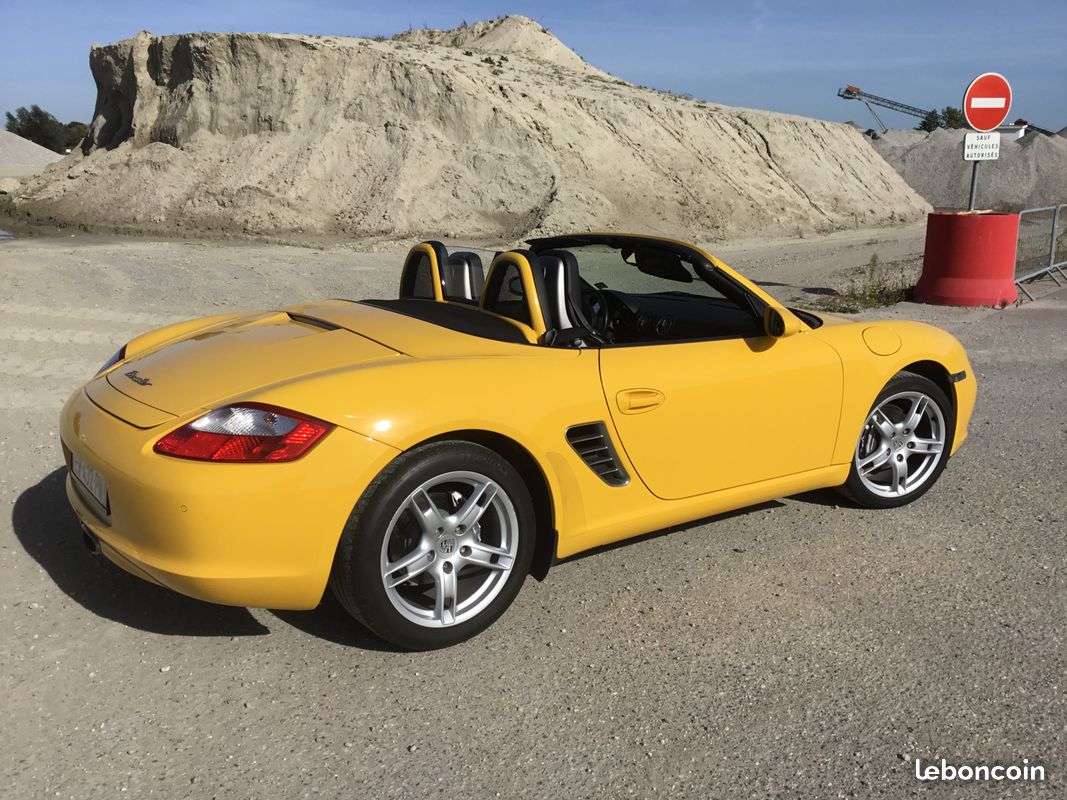

patrick40 Posté(e) le 23 octobre 2018 Posté(e) le 23 octobre 2018 Bonjour a tous je viens de faire l acquisition d une 987 ph1 totalisant 93000 kms du 13/12/2006 (toujours suivi en CP)mon dilemme dois je changer ce fameux IMS j ai téléphoné a 3 CT Porsche et 1 spécialiste j ai eu 4 versions différentesles réponses 1 a faire d urgence (CP bayonne)2 c est tres rare a faire avec l embrayage vers 130000 kms CP Strasbourg3 pas sur ce modèle (CP Bordeaux)4 il vaut mieux le faire pour etre sur ce qui me refroidi c est le coût mais bon si il faut le faire je préféré ça a un moteur complet merci pour votre aidepatrick

Aldo Posté(e) le 23 octobre 2018 Posté(e) le 23 octobre 2018 Oui ! très joli jaune.... ca fait du bien de voir d'autres couleurs que le gris et le noir
