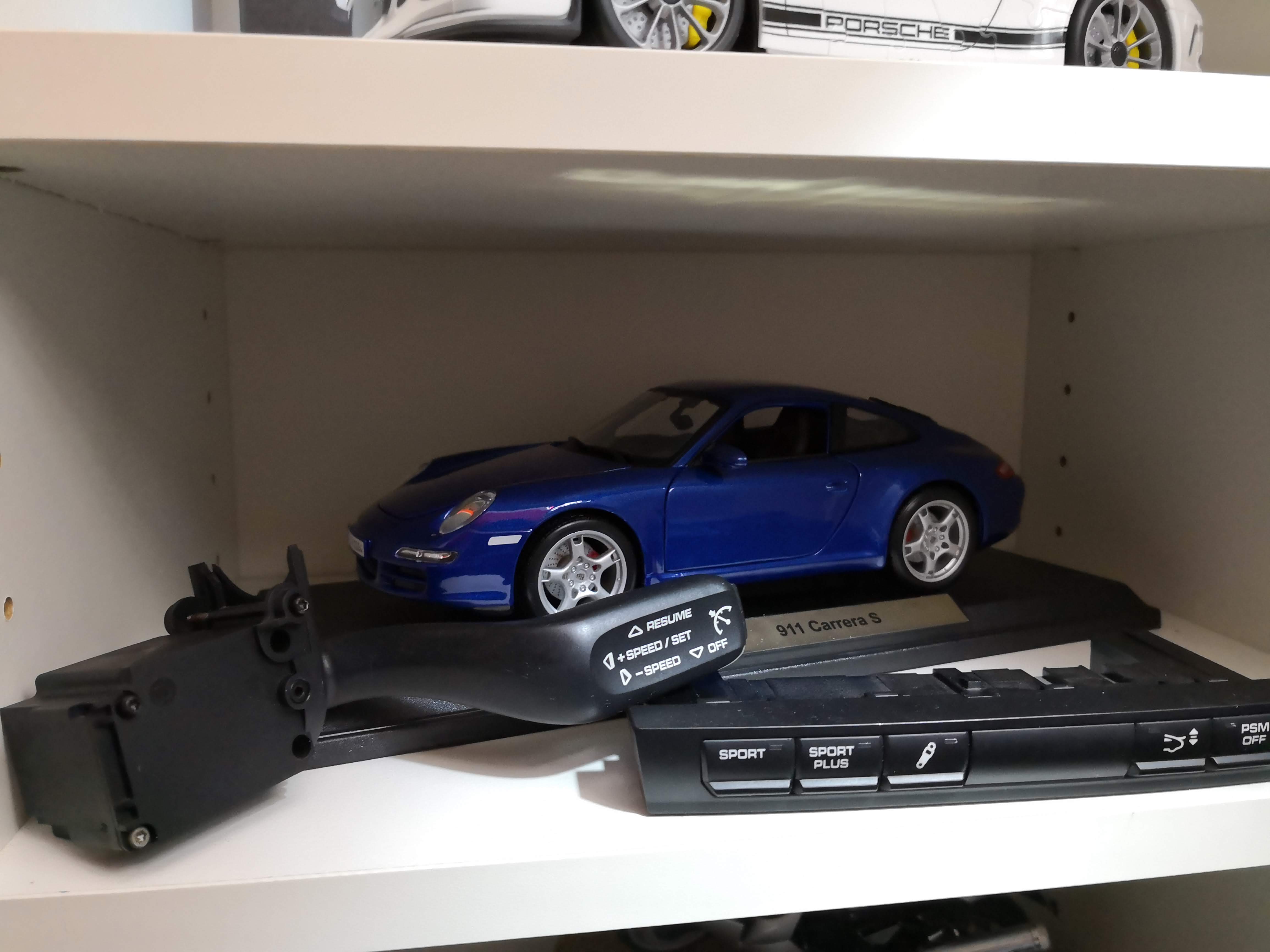

Je rassemble tranquillement les pièces dont j'ai besoin pour faire evoluer la voiture avec les options que j'aurais aimé à l'achat...
Donc pour l'instant j'ai une manette de regul et les ptits boutons sport+ qui vont bien !
(Je sais l’étrier AR du puzzle est à l'envers mais j'ai la fleme)
