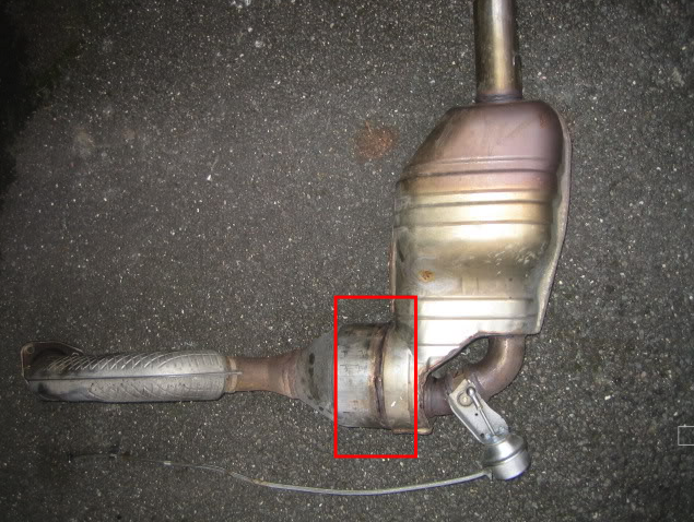

Dan87 Posté(e) le 20 janvier 2019 Posté(e) le 20 janvier 2019 Merci pour ta contribution Effectivement il n'est compliqué de faire la modif en allant voir un vrai soudeur qui ouvrira les silencieux par le haut, de manière invisible une fois posé sur la voiture. Ça ne devrait pas être gênant pour l'expertise. Par contre pour enlever un cata, il faut le casser donc ce n'est pas réversible. J'ai roulé hier et ça fait déjà un sacré bruit en passant dans les tunnels. Donc pas sûr de franchir le cap. Je gros avantage du PSE par rapport au Carnewal est de pouvoir faire du bruit aussi en roulant tranquillement, pas besoin d'être en pleine charge avec la pédale de droite. 2
duduche60 Posté(e) le 20 janvier 2019 Posté(e) le 20 janvier 2019 Je ne vois pas pourquoi il faudrait casser le cata. Les catas secondaires sont placés sur des tubes qui font la jonction entre les catas primaires et les silencieux terminaux. Il "suffit" de remplacer ces tubes (contenant les catas) par des tubes simples ?Voire de couper devant/derrière les catas et de mettre un tube manchonné sur le tube d'origine ?
Edelrot Posté(e) le 20 janvier 2019 Posté(e) le 20 janvier 2019 Sur 987 Ph1, pour supprimer les catas secondaires, il faut effectivement découper le pot et casser le cata. On le voit ici dans l'encadré rouge. 2
