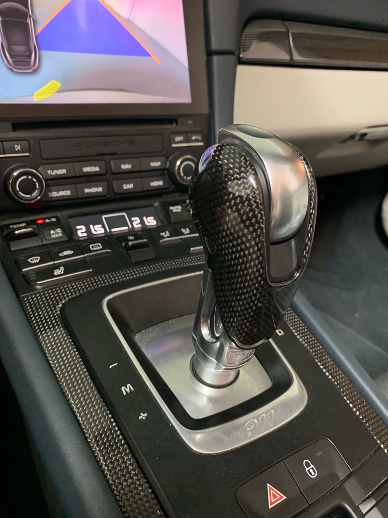

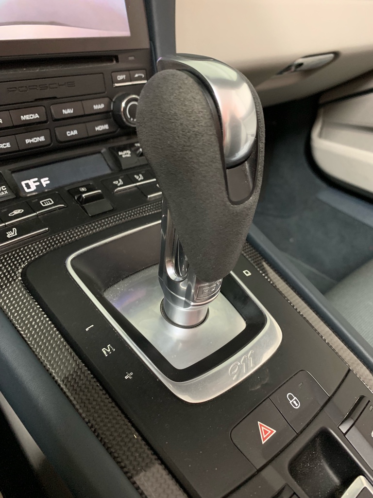

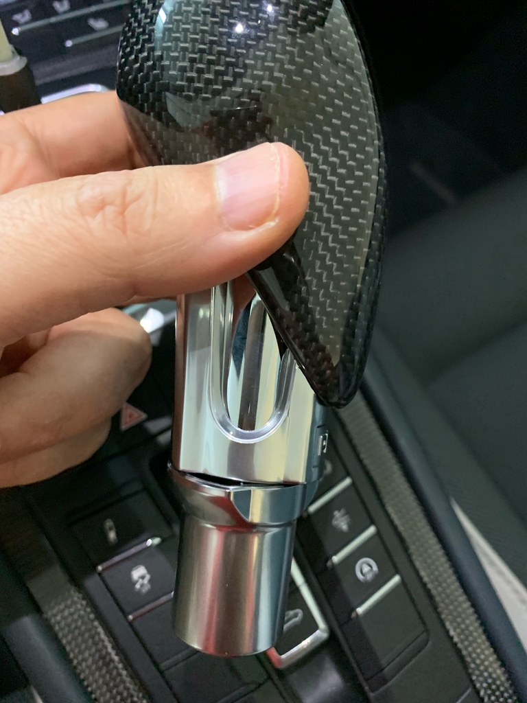

Aujourd’hui un petit tuto estival, le remplacement du sélecteur de la boite PDK par une version en carbone en provenance de DBCarbon. C’est facile à faire et j’espère que ça donnera envie à d’autre de customiser eux même leur popo :-)
Voici la pièce en question:

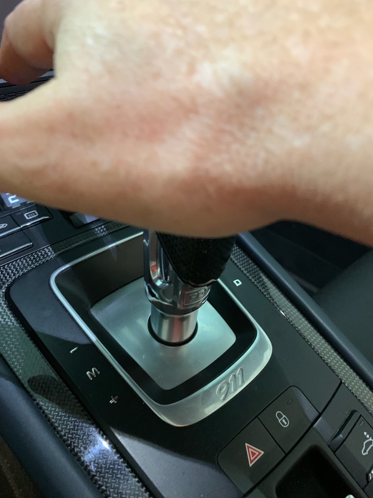

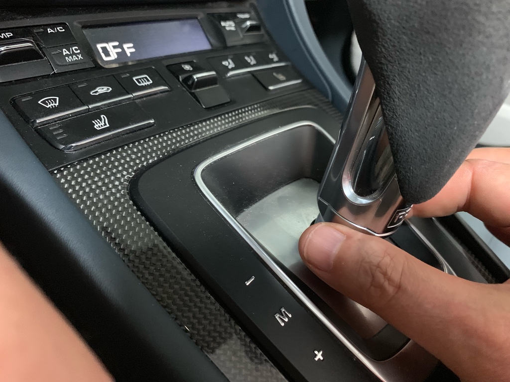

La première des choses est de mettre le contact du véhicule (laisser le frein a main électrique au cas ou).
Ensuite, mettre le sélecteur de vitesse sur neutre N

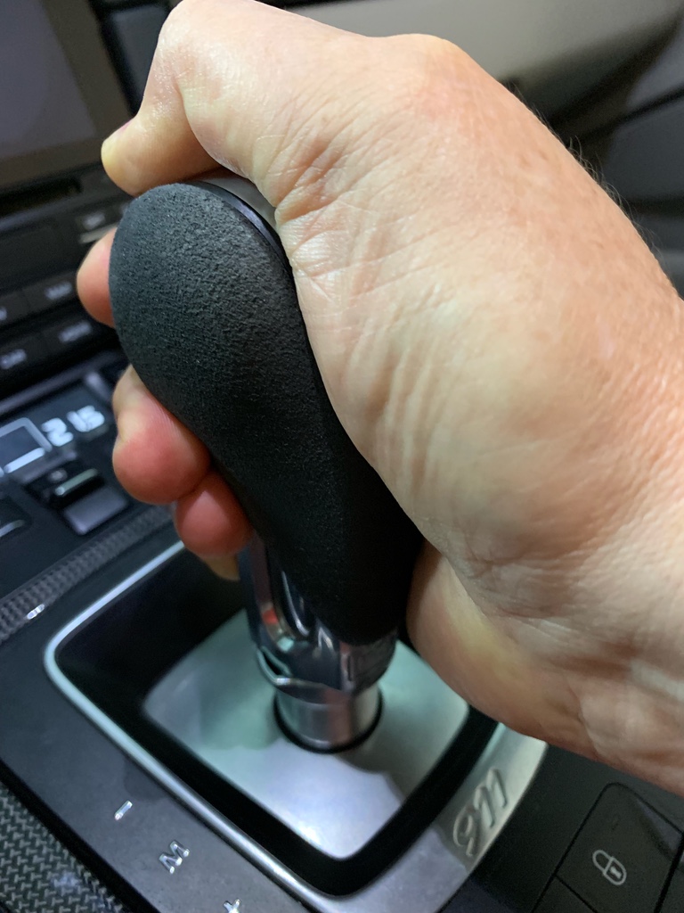

Appuyer sur le bouton du levier et garder cette pression.
Avec votre 2em main, saisissez la petite partie en bas du levier.
Et tourner vers la droite, jusqu’a arriver à un cran (rotation ~15 degrés).

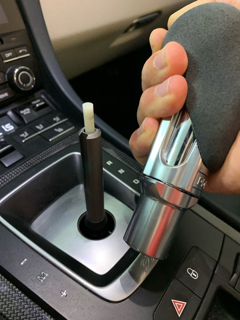

Saisissez le levier fermement et tirer le vers vous.

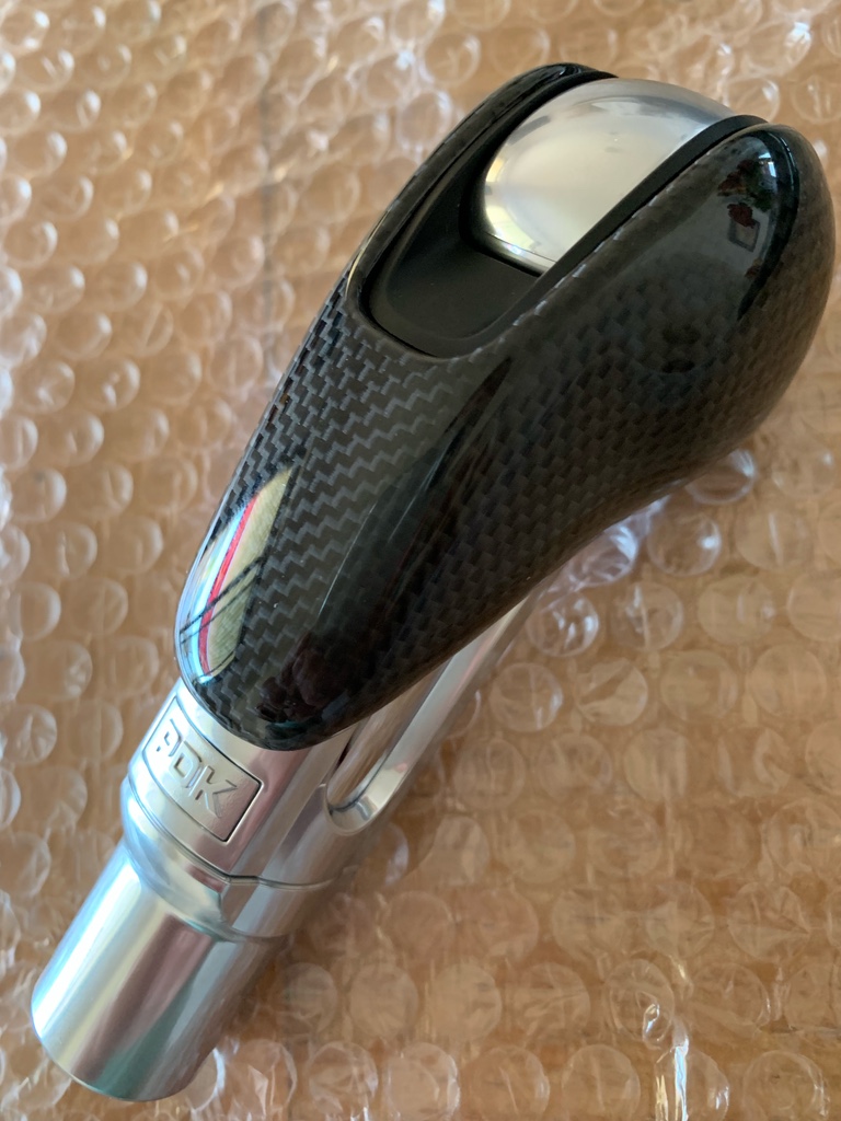

Prendre la pièce en Carbone neuve, tourner la petite partie du bas à l’identique.

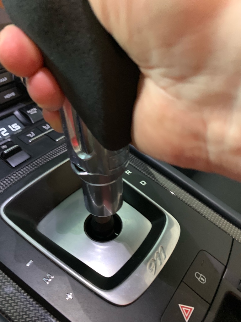

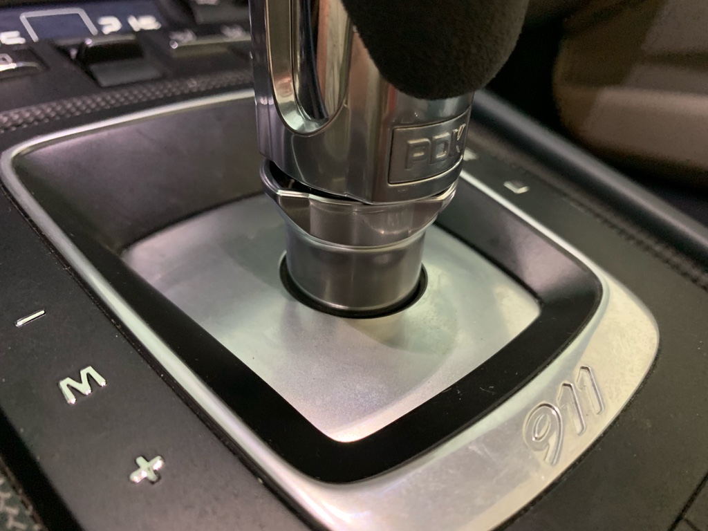

Insérer le levier en appuyant dessus.
Tourner la petite partie du bas, cette fois ci vers la gauche jusqu’a ce qu’elle soit dans l’axe du levier.

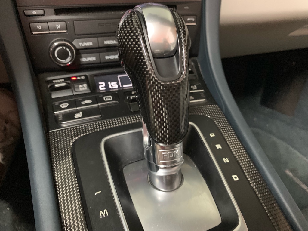

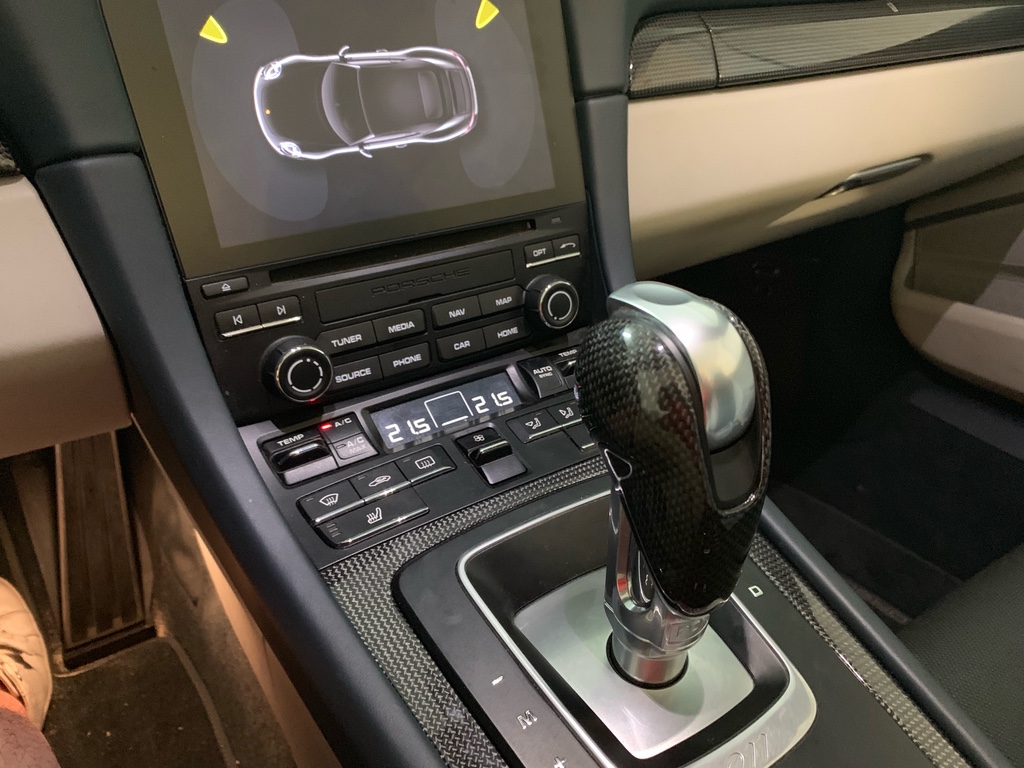

Remettre le sélecteur PDK sur parking et plus qu’a admirer le résultat...
C’est boooo :-)
