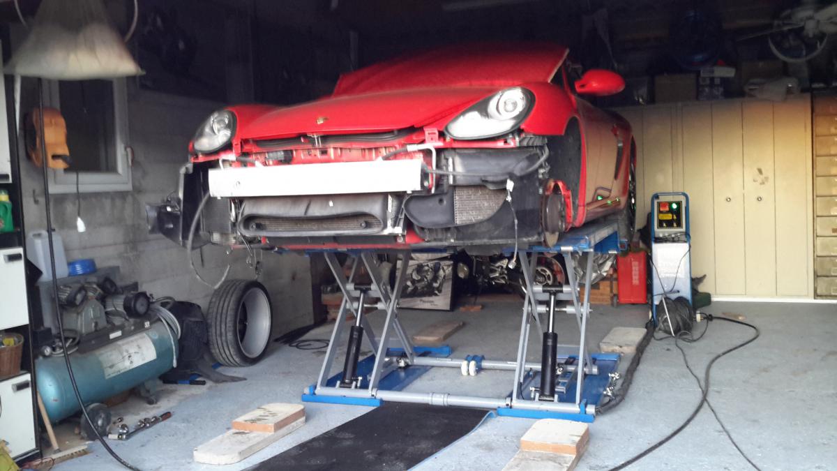

Bonjour.
Révision boxster faite.
Démontage du bouclier avant et peinture chez le carrossier local.
Nettoyage des radiateurs.
Purge complète du liquide de frein et changement des plaquettes avant.
Vidange boite PDk et calibrage.
L'auto est prête pour la saison.

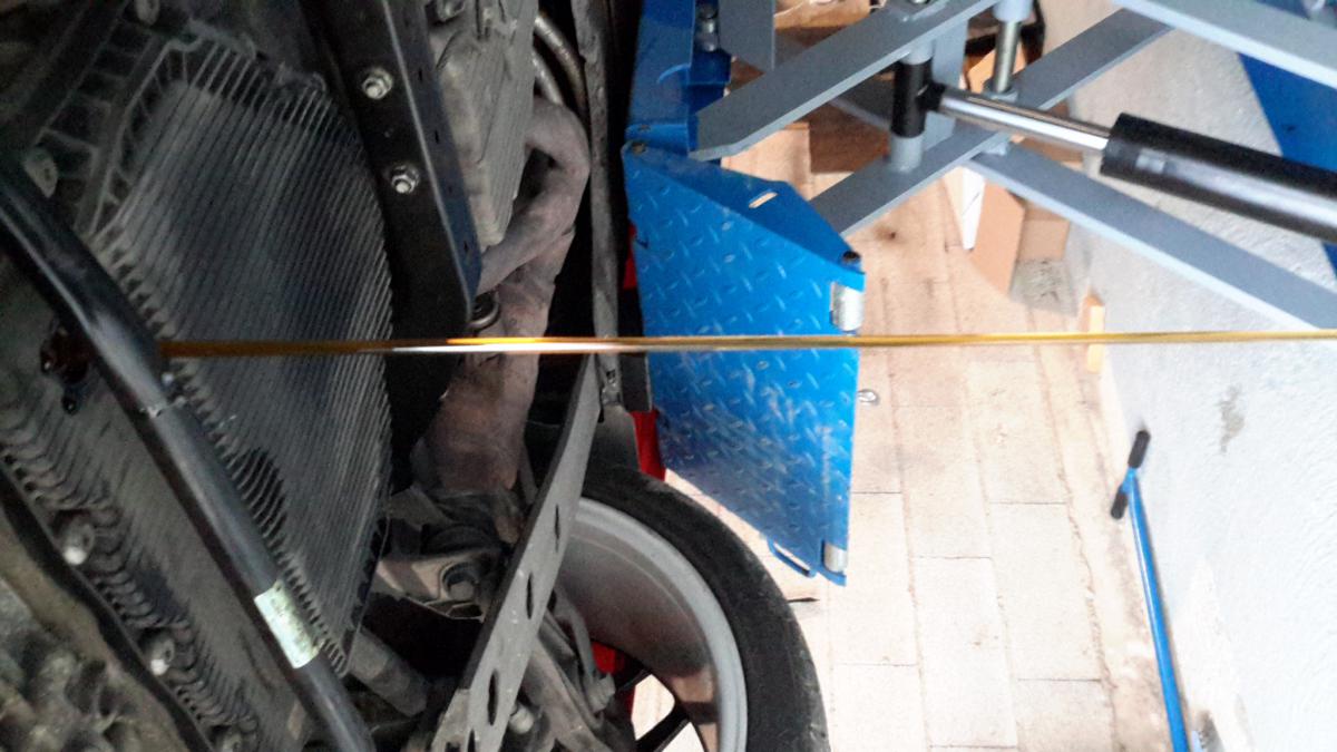

Non, Jean Marie, finalement simple,.même si c'etait la premiere fois et le calibrage également.
Nous en parlerons et si besoin je peux te faire un petit topo.
Pour la 991, je pense que tu as encore le temps.
De mon côté, je n'attendrai pas 90 000 km pour la refaire !!

Cette huile avait les 10 ans de la voiture, Claude?
Elle t'a semblé fort dégradée?
Bonjour Paul.
Ma voiture a 10 ans.
Il est mentionné sur une facture concession Porsche une "vidange embrayage pdk" il y a 40 000 km et 3 ans.( à 100 000 km donc et elle doit être faite selon préconisation à 90 000)
Mais je doute fort, que bien que cela apparaisse sur la facture, que la vidange des embrayages ait été faite, ce qui aurait pourtant du être le cas.
En effet, sur les 987, (et non 981) lors de la vidange, il est préconisé par Porsche le changement du carter inférieur qui comporte un fitre non démontable.
- Sur la facture et l'énumeré des pièces, ce carter n'est pas facturé ( prix chez Porsche/ rose passion environ 330 euro et moitié prix sur un site que m'a communiqué Alex - MERCI Alex-)
- La facturation de l'huile "pdk" ne correspond pas, par le prix de l'huile et la quantité à une vidange des embrayages mais plutôt à une vidange boite, partie pignonerie, qui ne doit être faite selon Porsche que tous les 10 ans et 180 000 km.
J'ai telephoné à la concession en question et ai demandé "à quel kilometrege doit on prévoir la vidange de la boite pdk", sans autre précision.
Il m'a été repondu : 180 000 km.
Rien a faire avant? Réponse : Non
En résumé, Paul l'huile des embrayages pdk avait très certainement 10 ans et 140 000 km. Elle avait une belle apparence à l'écoulement mais une fois dans le bidon, beaucoup plus sombre car probablement chargée en particules des garnitures d'embrayage. Ce n'etait pas du luxe, je pense.
Ce qui est désolant, c'est la confiance très relative à accorder à certaines concessions Porsche et cela signifie qu'il faut impérativement s'intéresser dans le détail à ce qu'ils font et pas seulement à leurs dires ou au montant total.
Juste pour info, la facture des 100 000 km de ma voiture dont je parle et sur laquelle apparait cette vidange "pdk", probablement non faite, était tout de même d'un montant de 2880 euro (dont 670 euro pour 2 pneus).

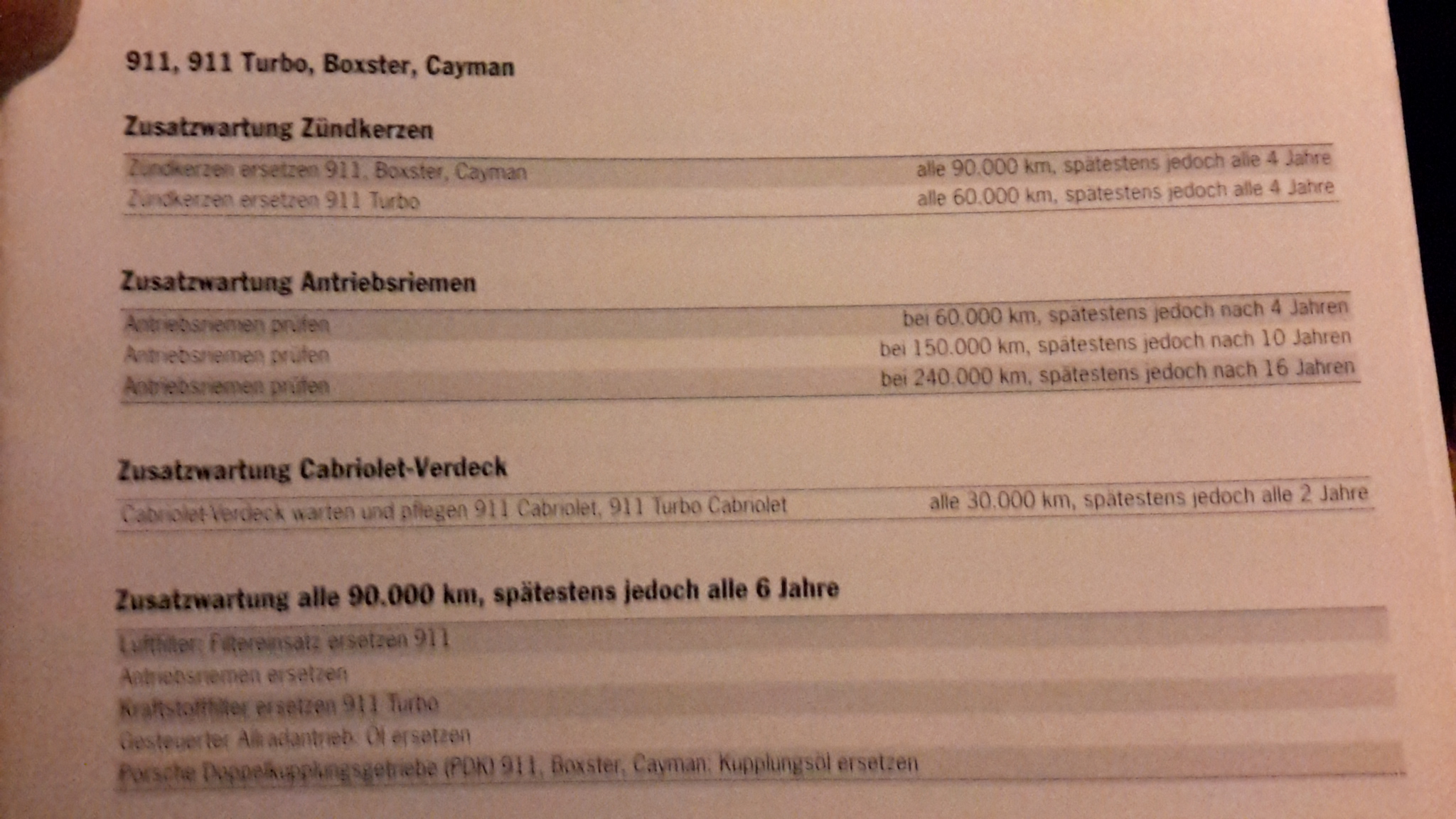

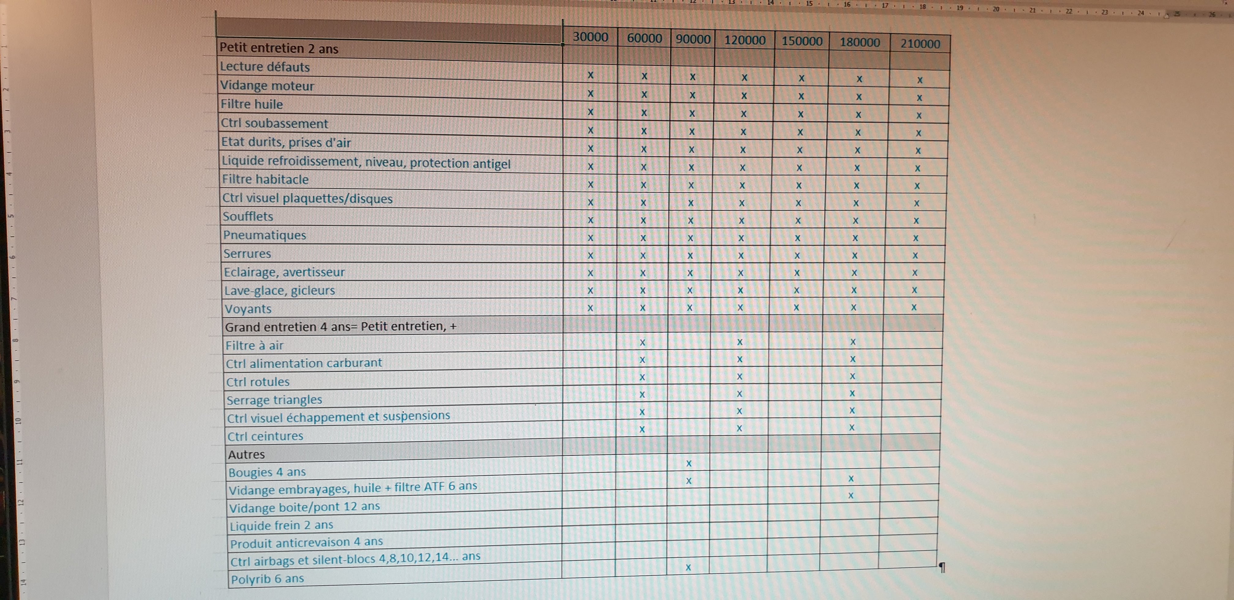

Ci dessous 2 photos d'un carnet de garantie et entretien. Si le tien est en Francais ce sera peut être mieux.
Sur la première, photo, entretien à 90 000 ou 6 ans, la dernière ligne préconise la vidange des embrayages pdk (avant dernier mot en Allemand signifie embrayage)
Sur la deuxieme'photo, même chose mais à 180 000 ou 12 ans pour les engrenages de la boîte.
Voila, si ca peut te servir !!
