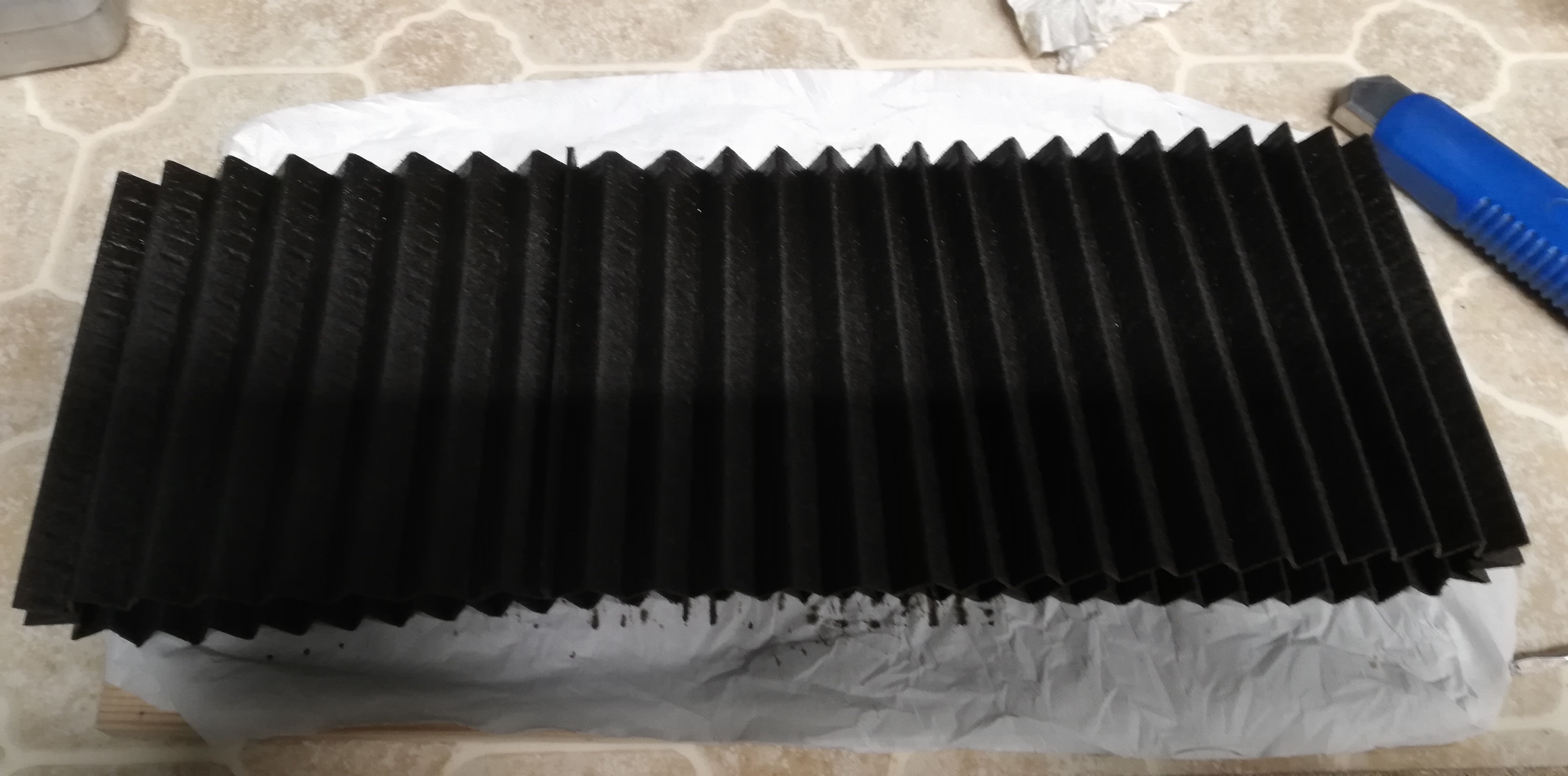

Filtre à huile "autopsié" pour la forme; RAS...
Un coup de cutter de chaque côté permet de checker le filtre en détail.
Ca ne coûte rien et peut rendre service!!!

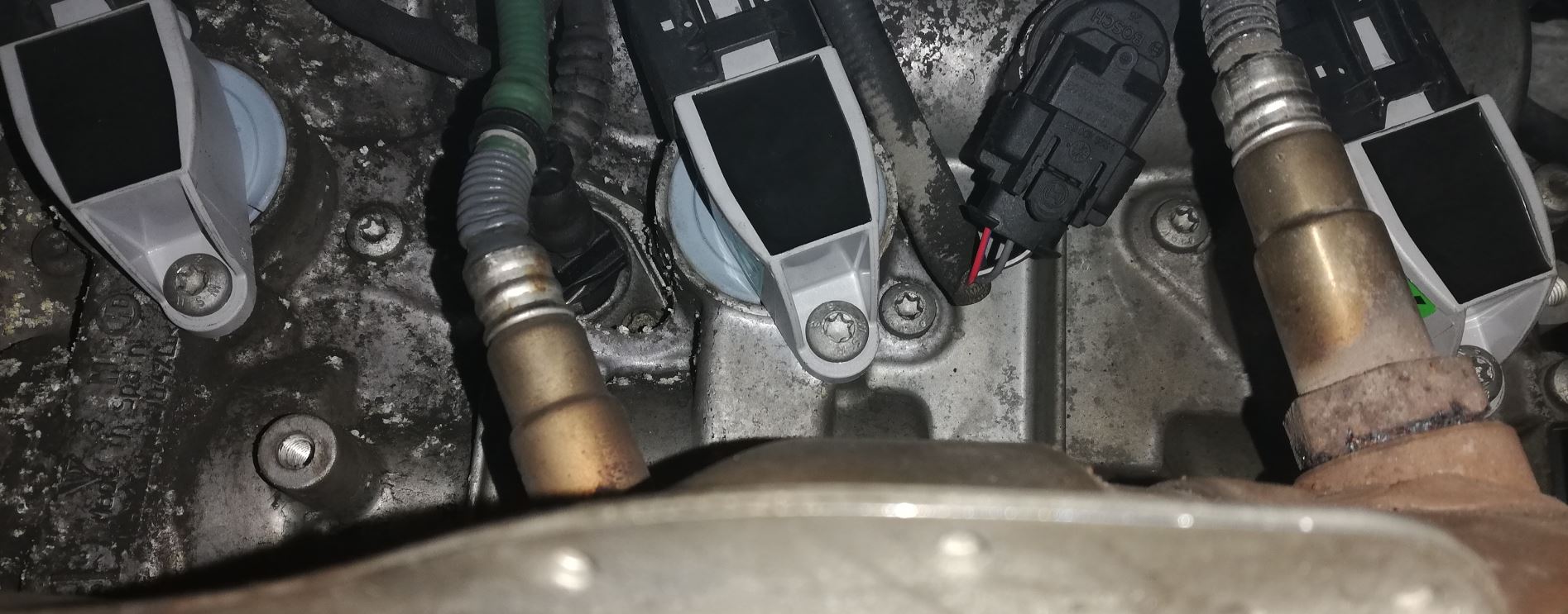

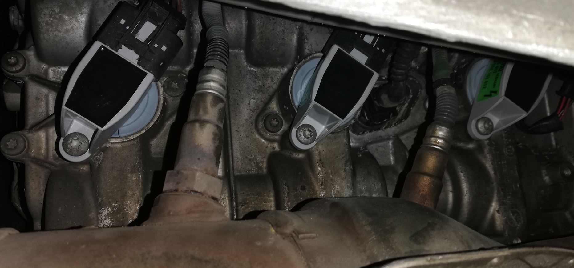

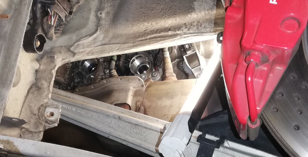

Deuxième tâche: changement des bobines et des bougies.
On peut dire que la vidange c'était juste pour se chauffer!!!
Là, sortir les bougies de ce moteur requière quelques bonne volonté!
Pour faire court, j'ai connu plus facile à faire!!! surtout du côté gauche où la place pour passer les mains est des plus réduite...

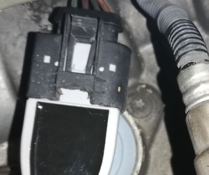

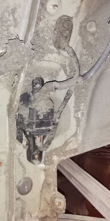

Commentaire: visiblement, un "arpète" a dû essayé de déconnecter la dernière bobine du banc de droite!!!
Résultat le connecteur bien abîmé!!!

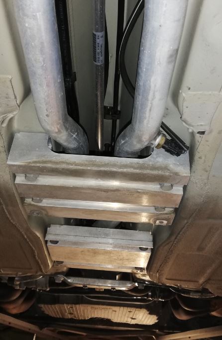

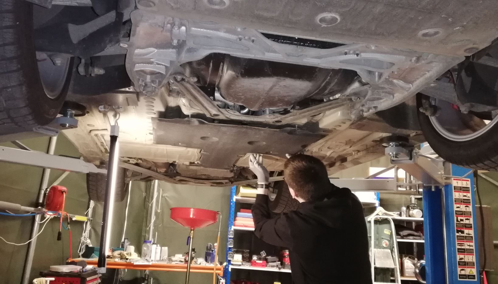

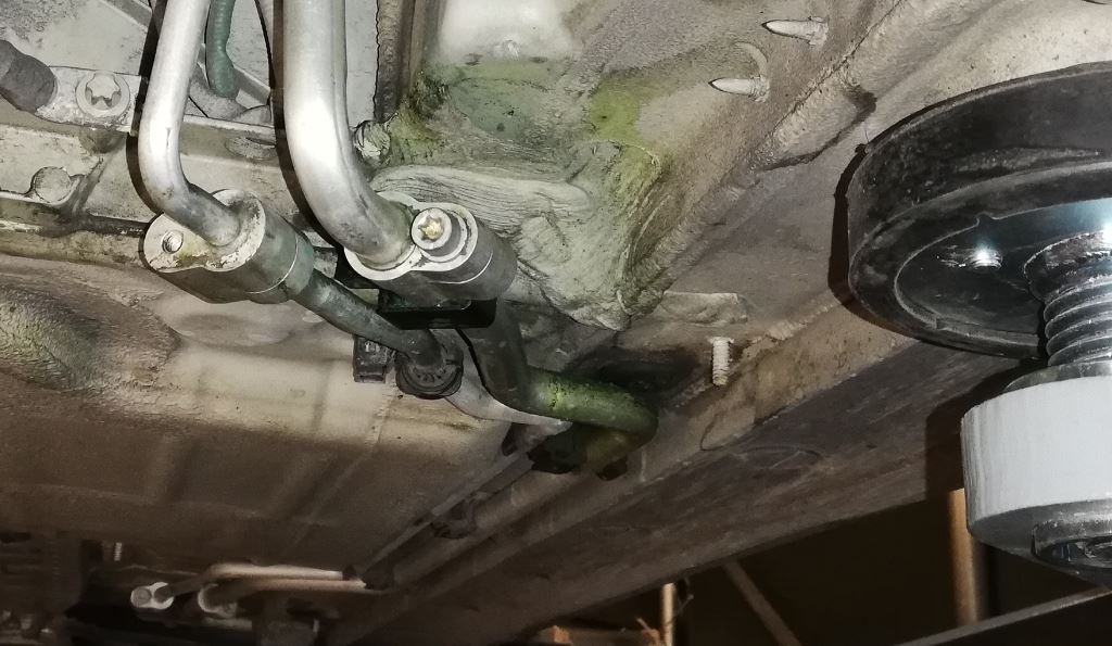

Troisième chantier: dépose du fond plat.
Afin de vérifier d'un peu plus près l'état de la voiture, avec le fiston, nous avons déposé l'ensemble du fond plat...

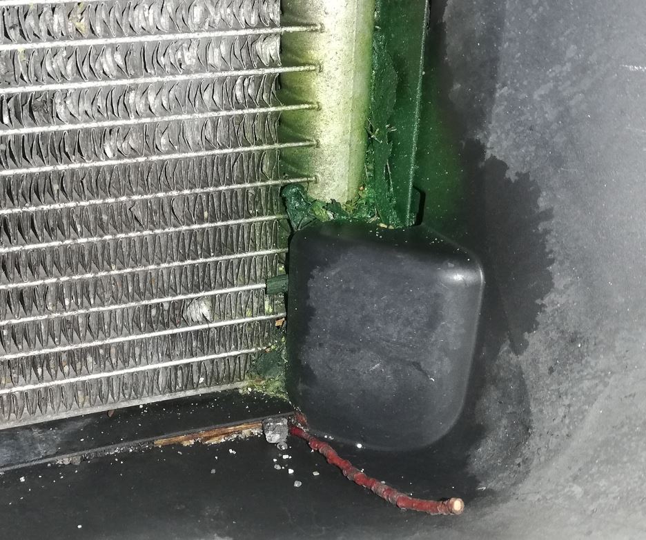

Ca nous a permis de mettre à jour une fuite importante et ancienne de la clim' sur le conduit BP, au niveau du compresseur (dernier raccord avant).
Donc, à priori, malgré la PA, la panne n'a pas été réparé, mais il y a fort à parier que la clim' a été rechargée régulièrement, sans recherche de panne!!!
Le dessus du fond plat était rempli d'huile avec traceur...

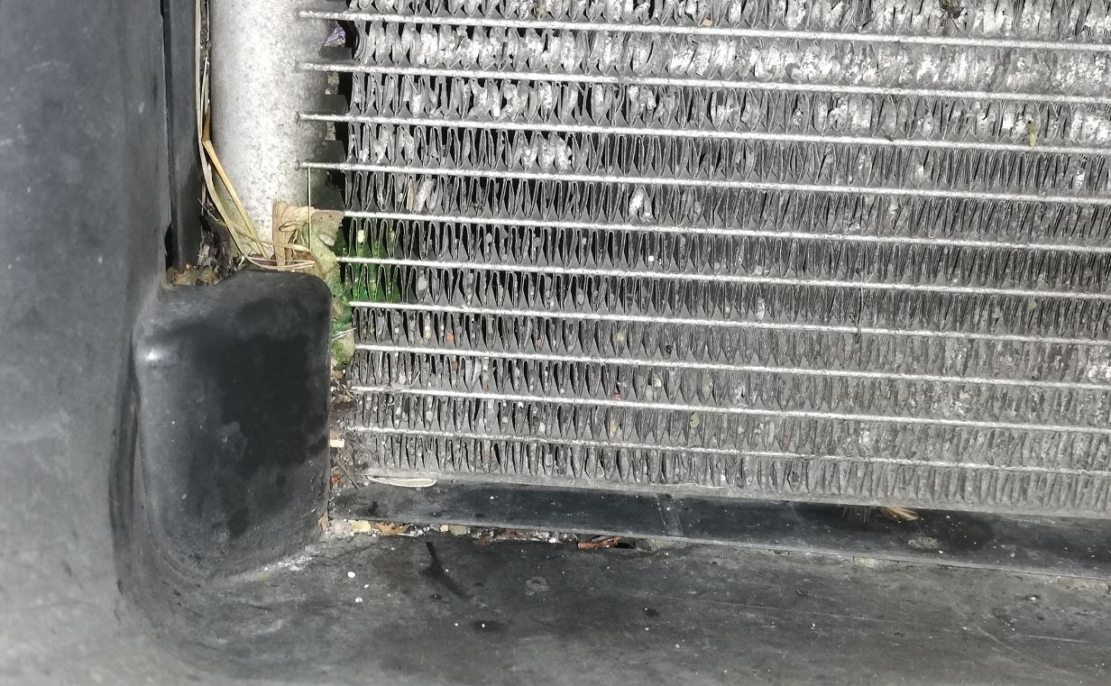

En inspectant le reste du circuit, on a constaté que les 2 condenseurs sont également percés!!! pas étonnant avec cette calandre en forme de ramasse-miettes!!!
Ce n'est peut être que les raccords qui fuient dû à une trop forte pression ou autre...
Par sécurité, je vais changer les 2 condenseurs et les joints...

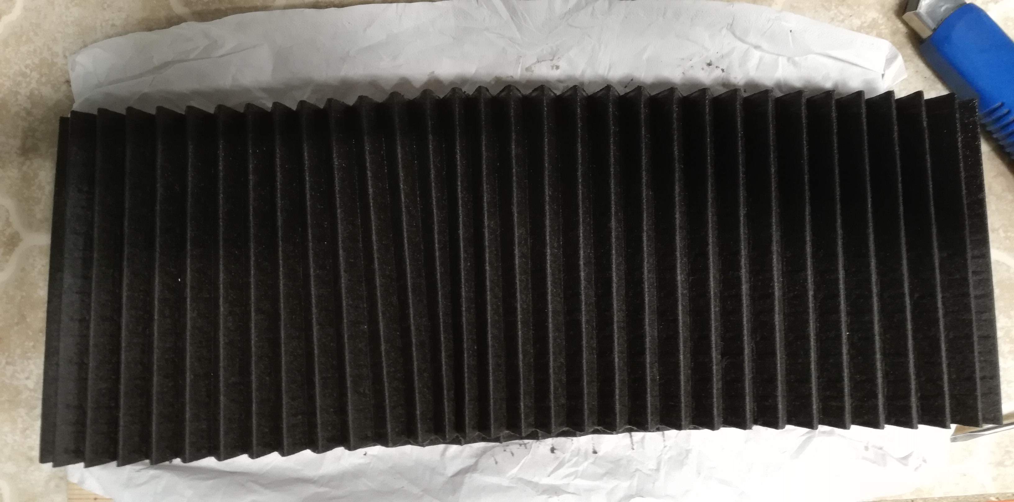

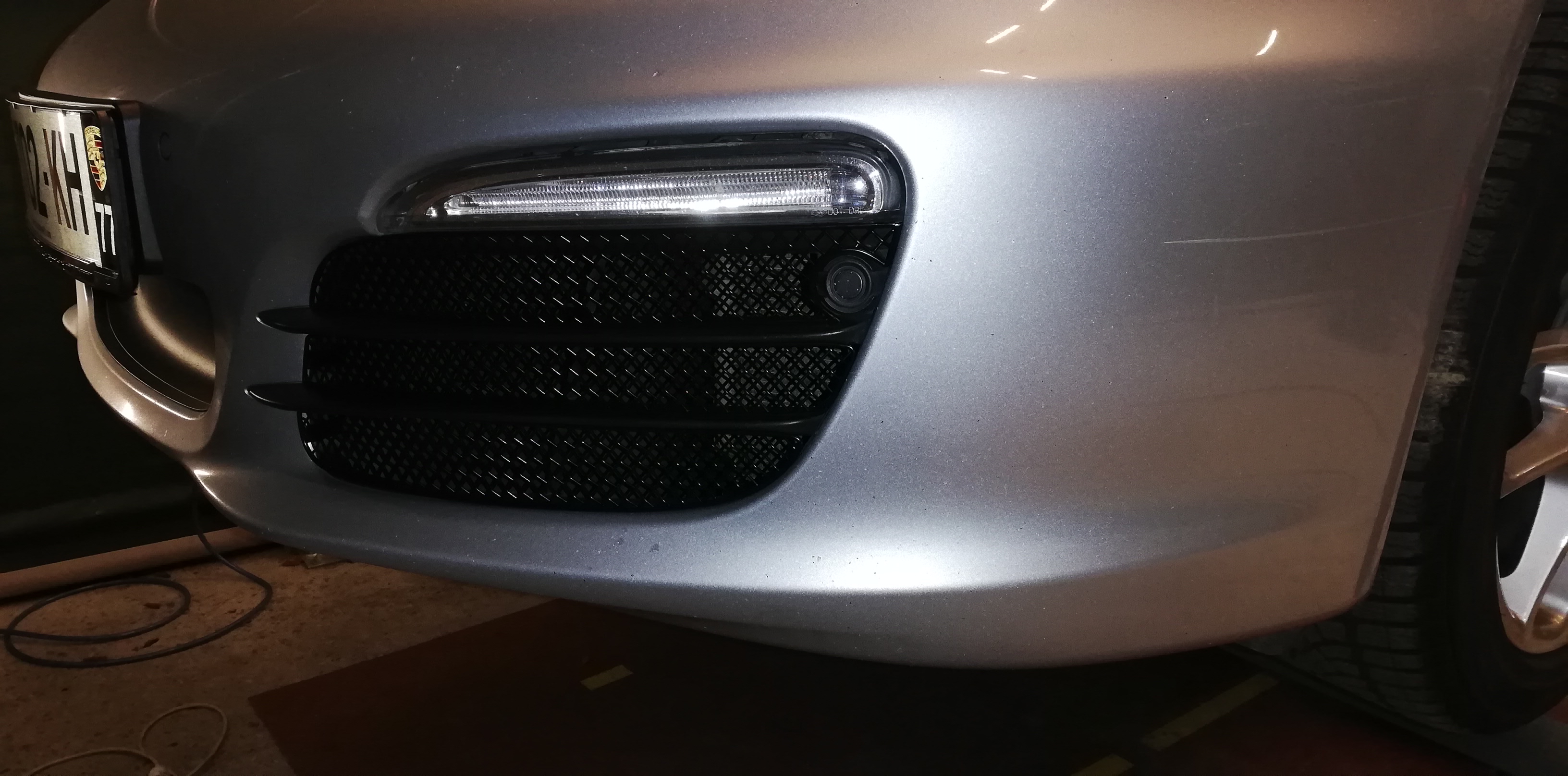

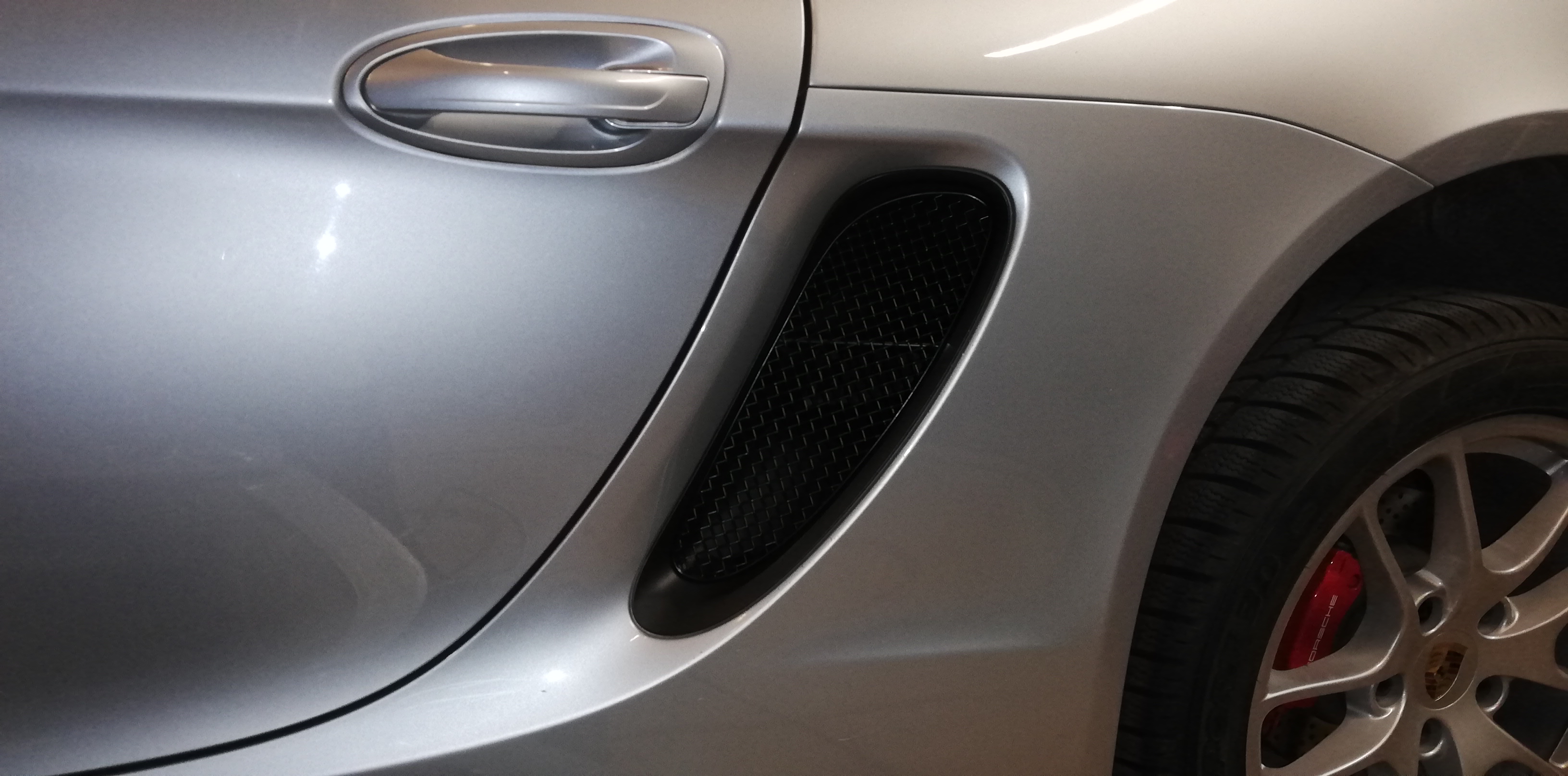

Dernières opération: pose de grilles Zunsport.
Bon, les mauvaises langues diront que: "c'est trop tard"!!!
Mais bon, quitte à mettre des condenseurs neufs, autant les protéger...
