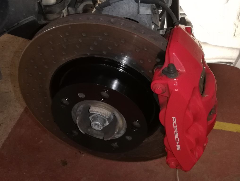

Ce W.E., je me suis fait les freins av/arr et purge du circuit...
J'ai acheté des plaquettes Textar et du liquide de frein ATE Typ200.

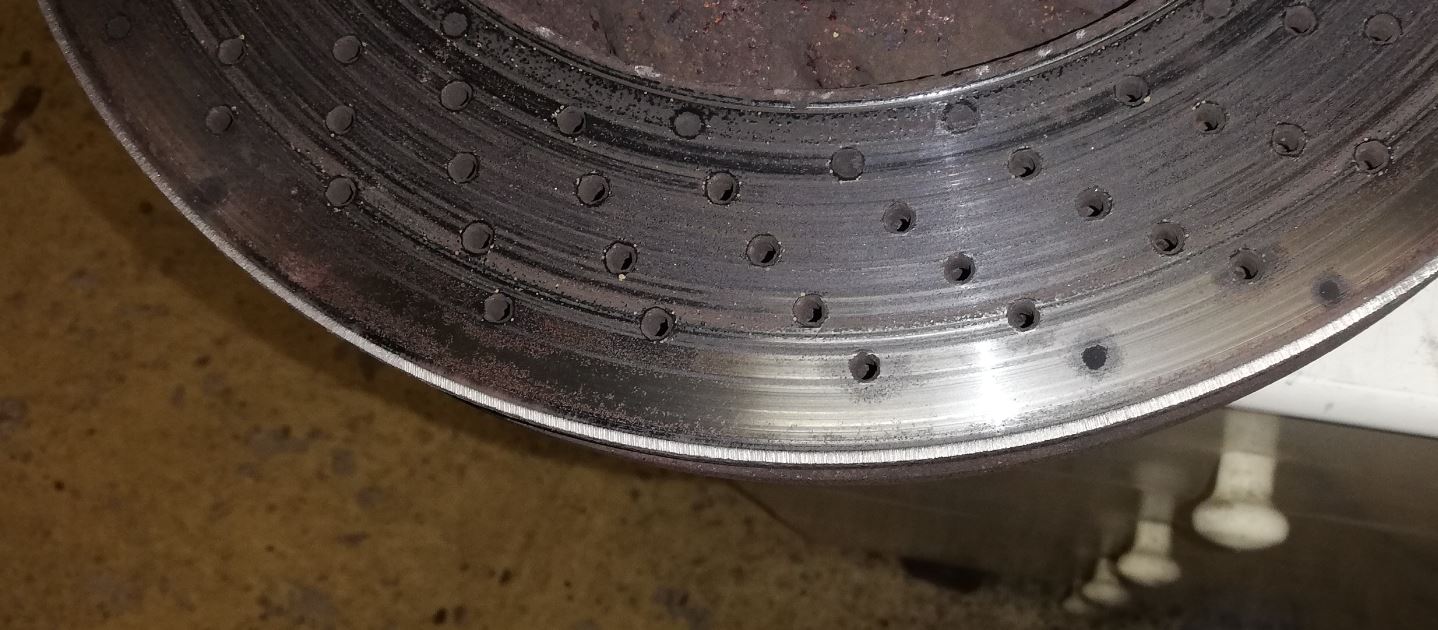

En même temps j'en ai profité pour mettre un coup de jeune sur les disques avant.
Bien qu'en bon état, ils étaient bien encrassés et avaient un petit "bec" en périphérie.
Pour la dépose des plaquettes avant: dépose de l'étrier obligatoire. 2 vis torx de fort diamètre qu'il faudra resserrer à 85Nm.
Il faut également déposer la vis de 10 du support des câbles et connecteurs. A resserrer à 10Nm.
Durant la dépose du disque il est préférable de maintenir l'étrier en l'air avec un bout de fil de fer.
Attention au porte-câble installé en "rigide" sur la durite de frein...
Le disque quant à lui tient sur le moyeu grâce à 2 vis cruciforme. Il faut avoir "le" bon tournevis pour les sortir ou un coup de pistolet à choc.
qq photos:

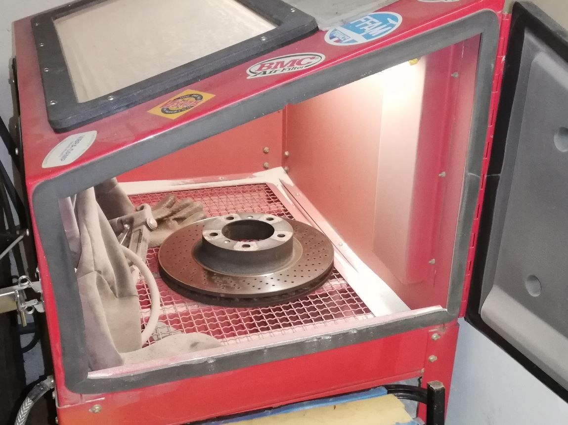

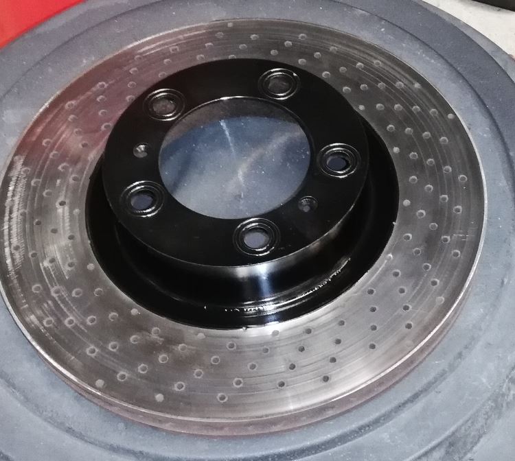

Le disque prêt à passer au microbillage...
Suppression du bec
Le disque prêt au remontage

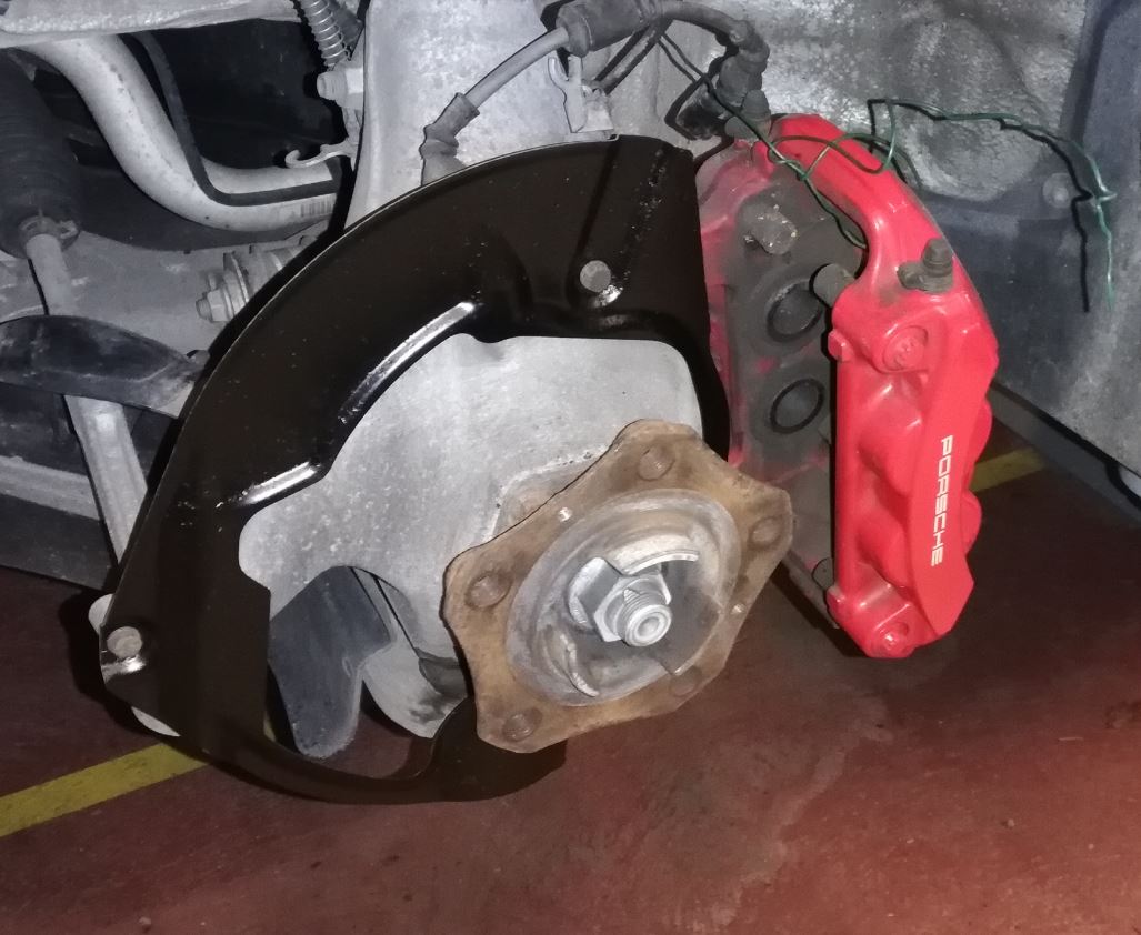

La flasque de protection était bien piquée! j'en ai profité pour un coup de microbillage et peinture

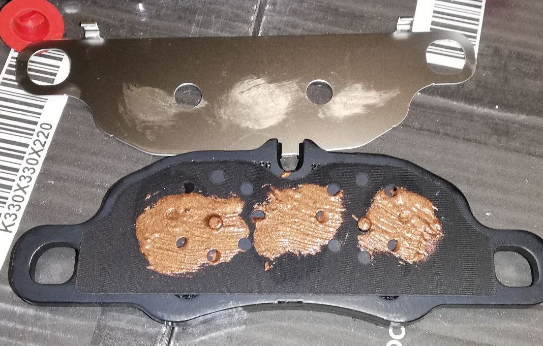

Les plaquettes avec un coup de graisse cuivre
Avant le remontage, passage d'un coup de brosse métallique et un coup de toile sur les plots de maintient des plaquettes.
Les vis de 6 pour fixation des supports câbles/connecteurs et de la flasque sont remontées au frein-filet...
C'est fini. Note: je n'utilise pas les témoins d'usure...

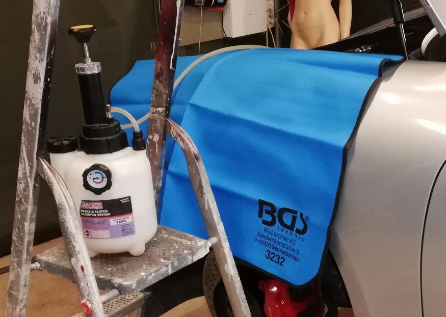

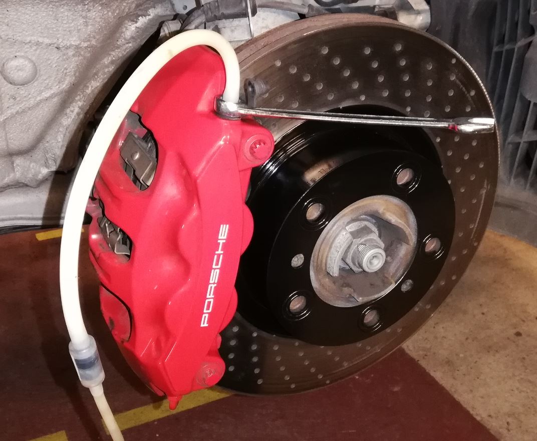

La purge.
Il faut utiliser les outils "qui vont bien" sous peine d'être en galère...
Il est bien sûr possible de faire une purge traditionnelle. Mais il faut impérativement utiliser l'outil de purge, pour mettre le circuit sous 2 bar de pression.
Côté étrier, il faut une durite à connecter sur les vis de purge, et une clé à oeil de 11. Sur ma durite de purge, j'ai un "check point", qui empêche l'air de remonter.
Bien avant de démarrer la purge, j'ai passé les 8 vis de purge au dégrippant..

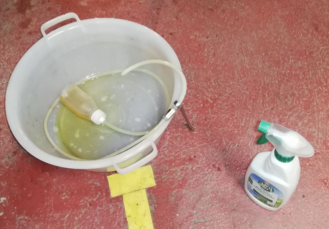

Il faut également un réceptacle, ici une cuvette et un pchit-pchit, rempli de "chateau lapompe" (de l'eau quoi!).
C'est le truc le plus simple pour neutraliser le liquide de frein.
Après chaque purge sur une vis, il ne faut pas hésiter à nettoyer chaque vis et étrier à l'eau... Sinon, bonjour les coulures!!

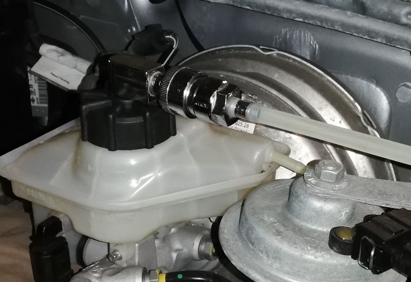

Côte maître-cylindre, l'outil de purge
Raccordé sur le bocal
L'ensemble est sous pression, en avant!!
Comme je changeais le liquide complet, j'ai commencé par une purge traditionnelle. Donc:
Arr droit exter'/inter
Arr gauche, idem
Av droit, idem
Av gauche, également exter/inter.
Soit 8 vis de purge.

Autre chose: durant la purge, bien faire attention à ce que l'outil de purge soit toujours à 2 bar, et avec suffisamment de liquide de frein...

Boulot de pro pour un beau résultat. Les freins sont également mon chantier suivant sur la mienne.
Mes quelques questions :
- à chaque changement de plaquettes, ne faut-il pas changer les deux longues vis torx qui tiennent les étriers ?
- pas de défauts au tableau de bord sans les témoins d’usure ?
- pourquoi ne pas avoir repeint en gris argent les bols des disques pour que ce soit assorti aux jantes silver?

- Là, c'est encore plus simple: je n'avais que du noir haute-température sous la main!!! :)

Salut Jean Jacques.
J'ai bien changé les plaquettes sans démonter les étriers et c'est un jeu d'enfant. Il suffit juste de sortir l'axe goupillé qui tient les plaquettes.
Parle t on de la même chose car je ne comprends pas.....
J'ajoute que mon box est un 987. Je n'ai pas fait sur 981.

Pour le départ de purge PIWIS; il m'a fait démarrer par l'arrière gauche!!!
En purge traditionnelle, j'ai commencé par l'arrière droit!!!
T'as beau relire 10 fois tes poste, tu laisses toujours passer une coquille!!:ph34r:
Sur 981, effectivement pas de changement de carter.
Pour la commande, effectivement il y a du choix pour commander à prix intéressant; genre piecesauto24.com ou autodoc.com... de toutes façons, ça me semble être la même boîte!!
Côté "arbre de Noël" au tableau de bord, j'ai été tellement surpris (idem pour la pompe ABS/PSM) que j'ai contacté Alex pour confirmer...
Bah, il faut bien une première fois!!!
Mais le PIWIS "mâche bien" le boulot lors de la purge! il pourrait simplement avertir pour le sapin de noël!!

Salut Jean Jacques.
Sur cette photo on voit bien les barres horizontales ( renforts ) sur l'étrier qui empêchent de sortir la plaquette en arrière sur 9X1 ( vers la gauche sur la photo )
  • claude aime ceci

Salut Jean Jacques.
C'est bien ce que je te dis Claude! sur 9x1 tu es obligé de déposer l'étrier (avant) pour sortir les plaquettes.
Regarde bien mes photos...
  • claude aime ceci
