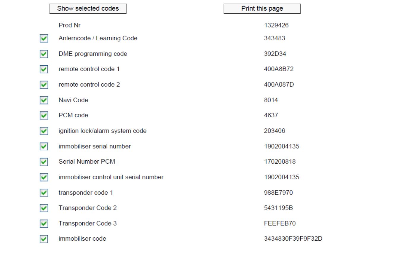

Tout est codé ensemble, on peut cloner un ECU à condition de lire et sauvegarder le fichier dans l'éprom et d'écrire dans l'eprom du nouvel ECU
Dans cette eprom, il y a le VIN le KM, les sur régimes, option et code antidémarrage ( en fait 3). Mis tu n'as plus cette ECU pour le lire
Il y a des véhicules ou on peut modifier ce fichier pour démarrer sans le code antidémarrage, je ne sais pas si c'est possible chez Porsche, mais apparemment non d'après ton expérience.
On en revient à la solution d'achat du DME+ BOITIER ALARME+ COLONNE +CLES sur ebay si ton programmeur ne s'en sort pas.
Pour en revenir au piwis, avec un ECU neuf, oui tu peux tout recoder car avec il y aura une étiquette avec le code de programmation demandé par le piwis et vérifié dans l'ECU.
ou si tu connais le VIN du véhicule donneur et a une relation chez Porsche, il est possible qu'il te donne ce fameux code

L’idéal est en effet d’avoir les codes du véhicule donneur...

En fait que le " DME PROGRAMMING CODE"de l'ECU d'ocassion et code immo de ta voiture suffisent.
Autre détail important, la cartographie de gestion moteur, sur l'ECU il y a une étiquette avec le type d'ECU et le nr de version du software de gestion moteur, on peut avoir le même ECU ou DME pour des voitures
différentes et donc il faut aussi reprogrammer le bon software avec le piwis pour un neuf ou en lisant l'ancien avec un logiciel de reprogrammation genre K-TAG de allientech et l'injecter dans le nouveau.
Enfin pour résumer sans l'ECU d'origine , ce n'est pas simple...
