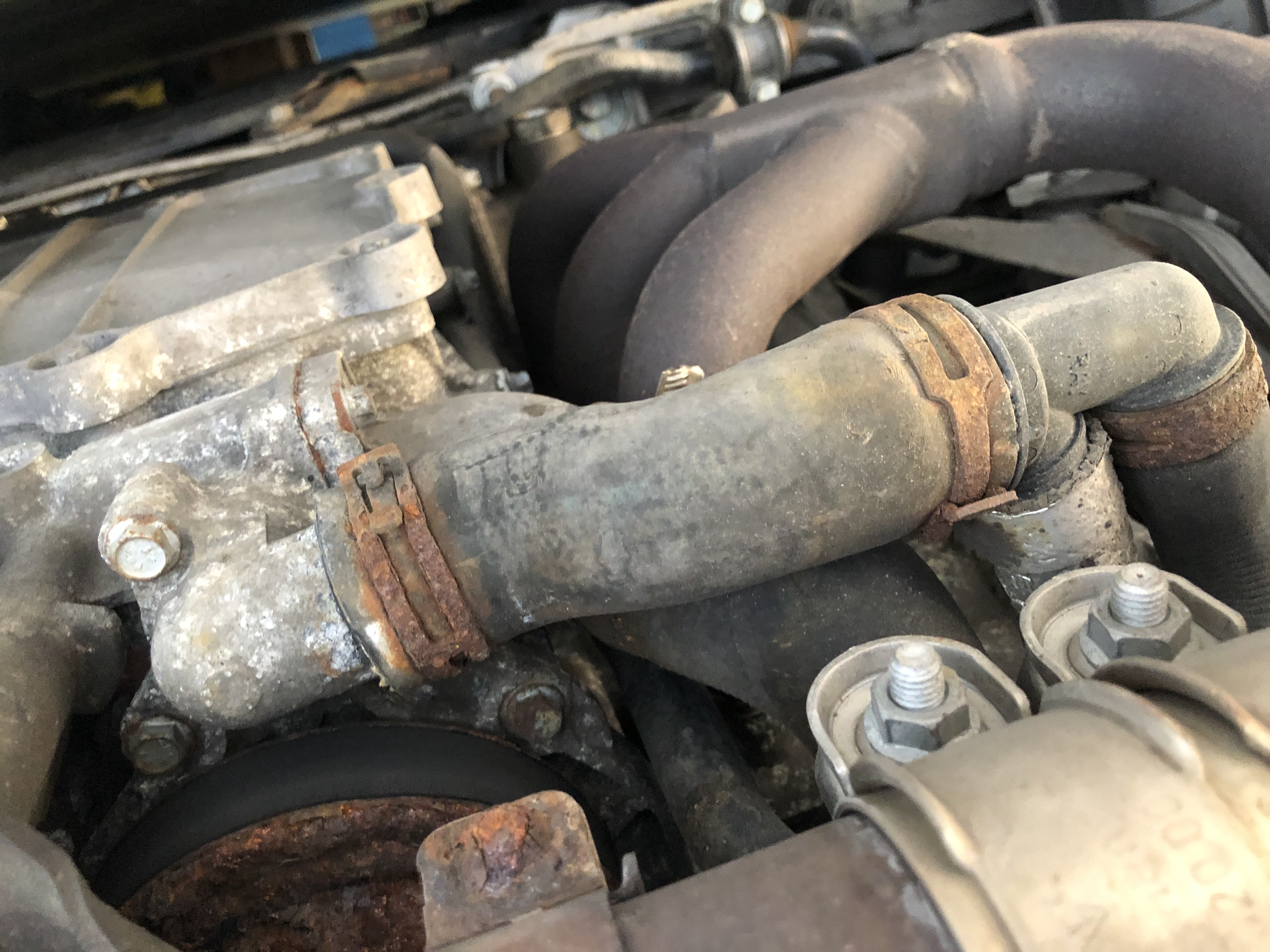

Alex Posté(e) le 21 juin 2020 Posté(e) le 21 juin 2020 Tu peux nous mettre une photo de ce qui fuit? Certaines durites vont être simples à remplacer et d’autre quasi impossible sans une dépose ou une inclinaison du moteur...
Alex Posté(e) le 22 juin 2020 Posté(e) le 22 juin 2020 La petite durite en sortie de calorstat... vie l’état ses colliers elle fuit depuis un moment... la voiture à combien de kms? Ce serait peut être une idée de faire le calorstat en même temps...

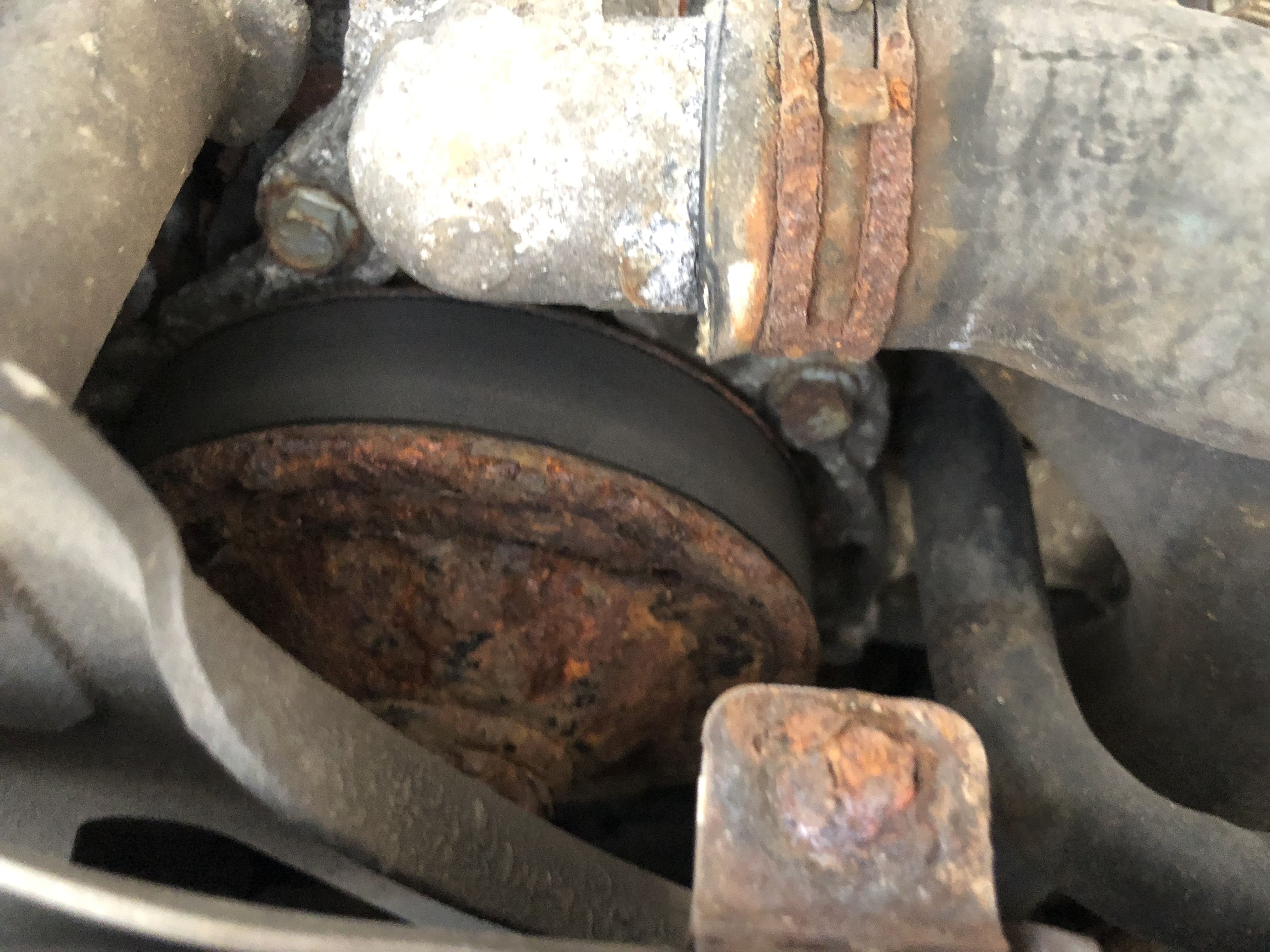

odele Posté(e) le 22 juin 2020 Auteur Posté(e) le 22 juin 2020 elle a 90 000 km de l'autre coté c'est pareil, et la poulie de la pompe a eaux n'est pas très belle a regarder

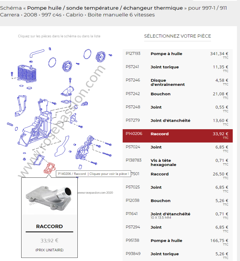

odele Posté(e) le 22 juin 2020 Auteur Posté(e) le 22 juin 2020 Alex , et du coup comment trouver les ref des pieces
odele Posté(e) le 22 juin 2020 Auteur Posté(e) le 22 juin 2020 en recherchant sur rosepassion , ce n'est pas le carlostat de ce coté

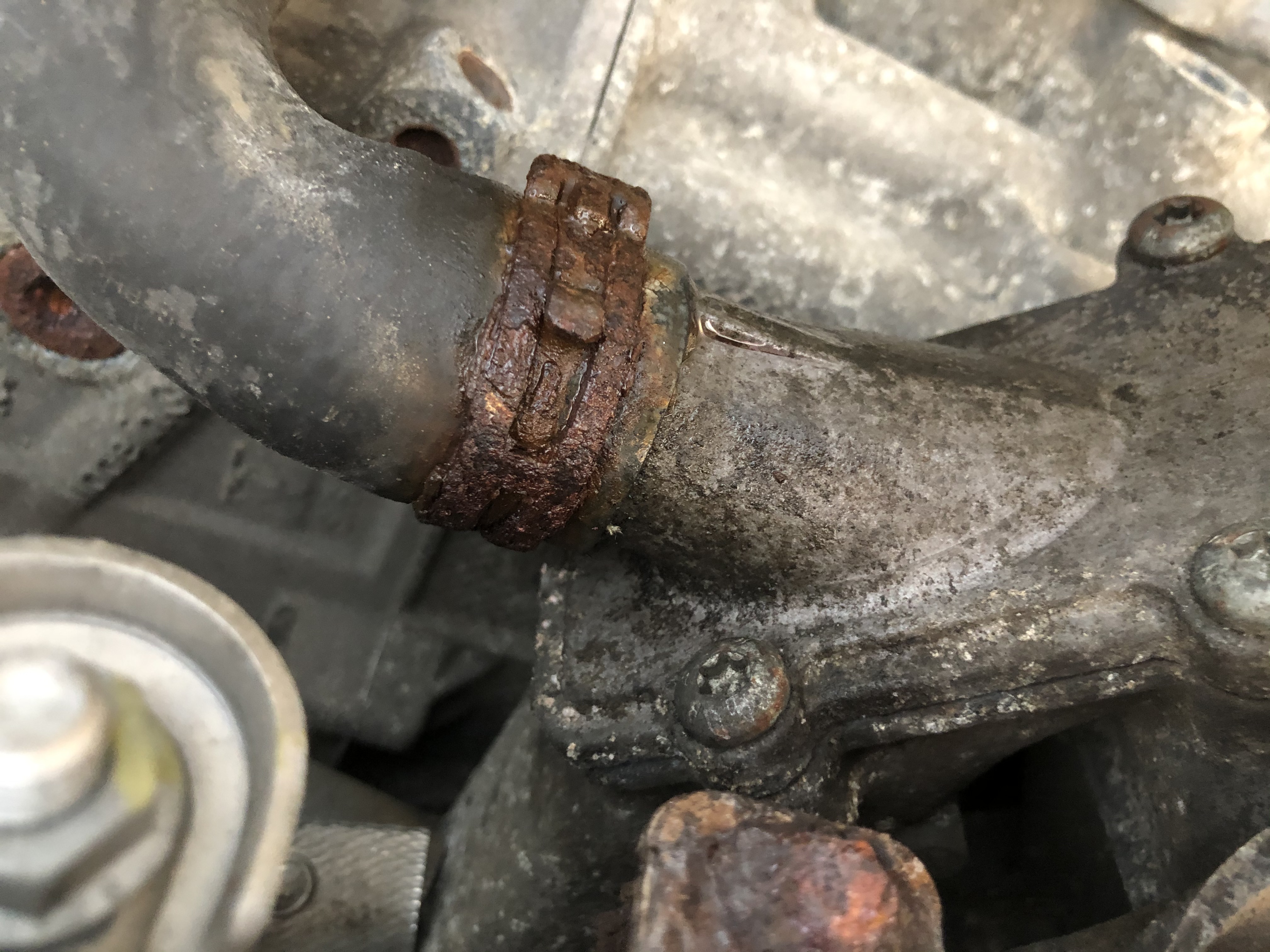

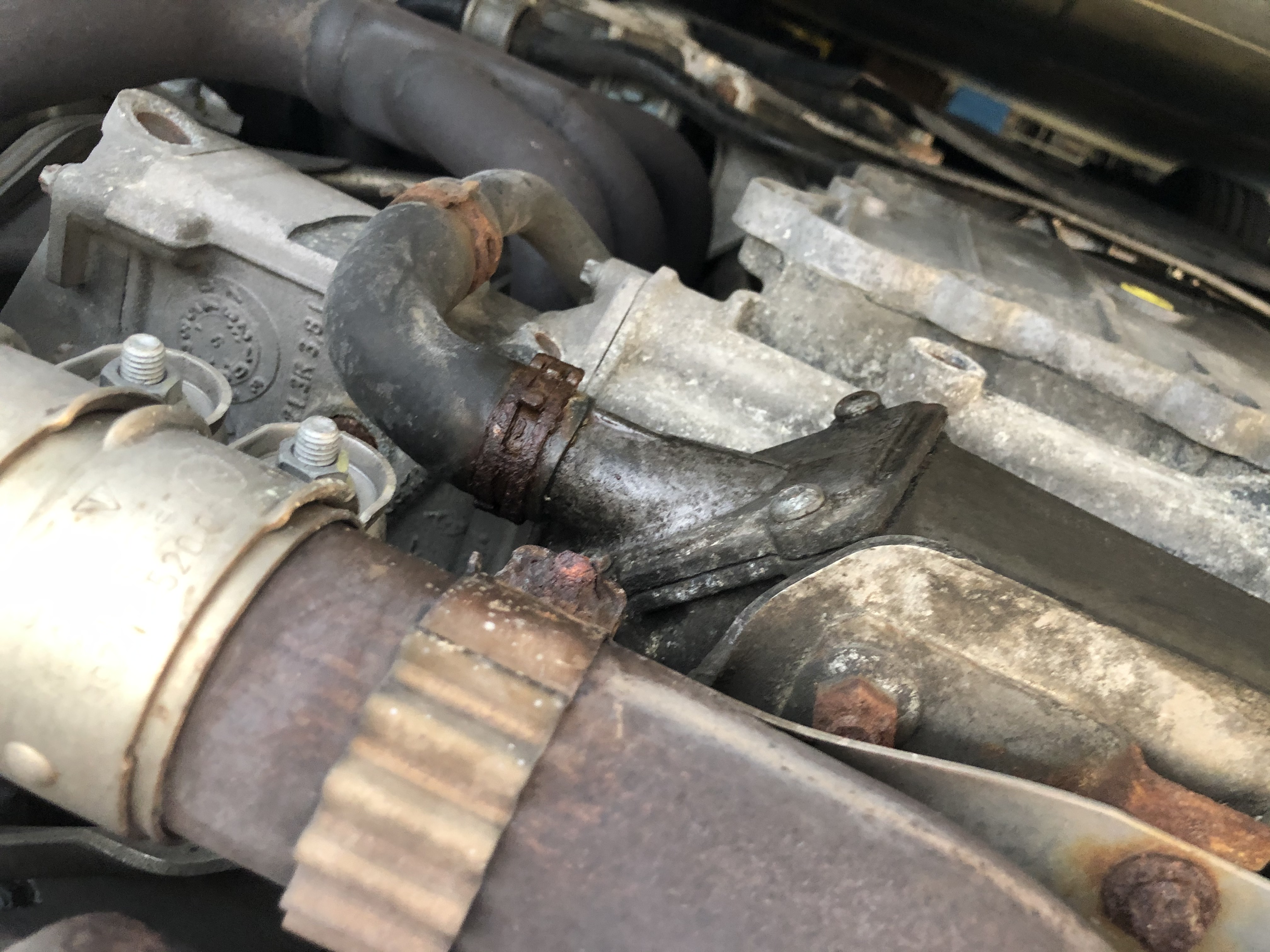

Alex Posté(e) le 22 juin 2020 Posté(e) le 22 juin 2020 OK autant pour moi c'était la sortie du refroidisseur de pompe à huile… Sur l'IPhone j'avais pas vue... Je changerais les petites durits (pompe à eau et pompe à huile), je mettrais des colliers Serreflex inox, mais aussi la pompe à Eau et le calorstat... J'ai rarement vu des dessous dans cette état, désolé de te dire ça... En tout cas, à priori la pompe à eau est d'origine donc elle est à faire. Il faudra en même temps prévoir une courroie.
FIA Posté(e) le 22 juin 2020 Posté(e) le 22 juin 2020 Alex , et du coup comment trouver les ref des pieces Peut-être de meilleures chances sur nemigaparts.com ( et une fois trouvé, recherche par ref chez Rose passion )https://nemigaparts.com/cat_spares/pet/porsche/997-1/26/1/
Alex Posté(e) le 22 juin 2020 Posté(e) le 22 juin 2020 Dans le cas de ces durites on trouve tout sur Rose Passion
750machiv Posté(e) le 22 juin 2020 Posté(e) le 22 juin 2020 Jamais vu une voiture de cet âge dans cet état... JJ tu crois que c'est un U-boat? Bin, une sortie d'étang... peut être...
Alex Posté(e) le 22 juin 2020 Posté(e) le 22 juin 2020 Plus je regarde les photos, plus je me dis qu'il va falloir regarder jusqu'où ça va… Je pense que le sel est responsable de out ça malheureusement...
750machiv Posté(e) le 22 juin 2020 Posté(e) le 22 juin 2020 Effectivement, je l'aurai volontiers montée sur le pont pour voir le reste...A minima, il faut au moins changer tous les colliers "autoserrant" (et autorouillant!!) pour du bon Serflex inox@ Odele,Juste une question: ton niveau de LDR était stable avant ce pépin?

Gasy Posté(e) le 23 juin 2020 Posté(e) le 23 juin 2020 Tout ce qui tourne autour du circuit de liquide de refroidissement est une plaie sur les 997.Je viens de changer les durites en caoutchouc et en dur sur la mienne, ceux qui partent des condenseurs avant. Au vu de l’état de corrosion (que je trouve très très avancé pour 90 000 km) je te recommande quand même de mettre ton auto sur un pont, de démonter tous les fonds plat, et de vérifier tout le circuit, de l’avant à l’arrière. Et la poulie de la pompe fait peur à voir.
