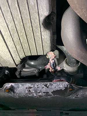

Fraxool Posté(e) le 17 septembre 2020 Posté(e) le 17 septembre 2020 Salut tout le monde, La semaine dernière j'ai eu le malheur de voir s'afficher un voyant rouge et le message "contrôler le niveau du liquide de refroidissement" sur le tableau de bord de mon Cayman R en sortant de chez moi. Bien évidemment, quand j'ai vu ça, j'ai fait marche arrière et j'ai remis la voiture au garage. Le lendemain, je regarde le niveau de LDR et je vois qu'il est en dessous de min. Je pars en acheter, j'en remets environ 2L jusqu'à ce qu'il repasse à mi-niveau entre min et max. Ensuite, j'ai redémarré, le voyant avait disparu, j'ai roulé une heure sans aucun soucis. Le lendemain je rentre chez moi, je contrôle à nouveau visuellement le niveau... Il était repassé en dessous de min.Donc il y a deux jours, je vais faire contrôler la voiture visuellement chez Porsche, ils la mettent sur un pont et on note une fuite au niveau d'un joint sur le circuit de refroidissement, voici une photo : Le technicien me dit que niveau pièce, ça ne me coutera pas grand chose mais qu'il y aurait de la main d'oeuvre. Il me dit aussi que je peux continuer de rouler sans trop taper dedans... Je lui réponds que je ne roulerai pas (à part pour la rentrer dans mon garage) tant que la réparation ne sera pas faite (histoire de prendre le minimum de risque). Sauf qu'aujourd'hui je reçois le devis... de 2134€. Quand il m'a dit qu'il y aurait un peu de main d'oeuvre, je m'attendais à peut-être un tarif entre 500 et 1000€... je sais qu'on est chez Porsche mais quand même. En même temps je n'y connais rien en mécanique, et c'est d'ailleurs pour cette raison que je poste ce message sur le forum. Pour ceux qui voudraient jeter un oeil, voici le devis que j'ai eu de Porsche : https://www.dropbox.com/s/7lngzlltqrt5kzi/Devis%20Cayman%20R.pdf?dl=0 (il y a deux pages sur le devis)J'ai pris soin de cacher les infos me concernant (et celles de mon véhicules). Qu'en pensez-vous ? Ça vous parait cohérent ce tarif ? 1
Ron01 Posté(e) le 17 septembre 2020 Posté(e) le 17 septembre 2020 Salut tout le monde, La semaine dernière j'ai eu le malheur de voir s'afficher un voyant rouge et le message "contrôler le niveau du liquide de refroidissement" sur le tableau de bord de mon Cayman R en sortant de chez moi. Bien évidemment, quand j'ai vu ça, j'ai fait marche arrière et j'ai remis la voiture au garage. Le lendemain, je regarde le niveau de LDR et je vois qu'il est en dessous de min. Je pars en acheter, j'en remets environ 2L jusqu'à ce qu'il repasse à mi-niveau entre min et max. Ensuite, j'ai redémarré, le voyant avait disparu, j'ai roulé une heure sans aucun soucis. Le lendemain je rentre chez moi, je contrôle à nouveau visuellement le niveau... Il était repassé en dessous de min. Donc il y a deux jours, je vais faire contrôler la voiture visuellement chez Porsche, ils la mettent sur un pont et on note une fuite au niveau d'un joint sur le circuit de refroidissement, voici une photo : Le technicien me dit que niveau pièce, ça ne me coutera pas grand chose mais qu'il y aurait de la main d'oeuvre. Il me dit aussi que je peux continuer de rouler sans trop taper dedans... Je lui réponds que je ne roulerai pas (à part pour la rentrer dans mon garage) tant que la réparation ne sera pas faite (histoire de prendre le minimum de risque). Sauf qu'aujourd'hui je reçois le devis... de 2134€. Quand il m'a dit qu'il y aurait un peu de main d'oeuvre, je m'attendais à peut-être un tarif entre 500 et 1000€... je sais qu'on est chez Porsche mais quand même. En même temps je n'y connais rien en mécanique, et c'est d'ailleurs pour cette raison que je poste ce message sur le forum. Pour ceux qui voudraient jeter un oeil, j'ai mis en pièce jointe à ce message, le devis Porsche en prenant soin de cacher les infos me concernant (et celles de mon véhicules). Qu'en pensez-vous ? Ça vous parait cohérent ce tarif ?Pourquoi ne fais tu pas un devis chez un specialiste Porsche ? et tu compares, sans doute deux fois moins cher
Alex Posté(e) le 17 septembre 2020 Posté(e) le 17 septembre 2020 On voit pas bien sûr la photo mais on dirait une fuite au niveau du calorstat.... donc je dirais 1h30 de MO pour le remplacer avec son joint... et 30 minutes pour remplir... 2h

Fraxool Posté(e) le 17 septembre 2020 Auteur Posté(e) le 17 septembre 2020 Je me trompe peut-être, mais ce superbe Cayman R ne vient-il pas d'un spécialiste Porsche renommé ? (Wack ?)... j'avais bavé dessus fut un temps Du coup, cela ne peut pas rentrer dans la garantie ? Ahhh bien vu! Yes, il vient de chez Wack et il est sous garantie. Du coup, normalement ça passe en garantie, j'attends leur retour mais je leur en avais parlé et ils m'avaient dit de leur transmettre le devis, je l'ai fait cet après midi. Mais pour le coup le soucis ce n'est même pas le fait que je paye ou non, c'est plutôt que je trouve les 2134€ (et surtout les 1800€ de MO) assez peu justifiables, même si c'est effectivement pris sous garantie. Du coup c'est plus pour moi, pour savoir si ce genre de tarif est normal ou non, car dans 2 mois pour le coup je ne serai plus sous garantie Trop fort les CP !!!Alex, on a loupé notre vocation !!!Sans déconner, c'est pas possible de sortir des prix pareils !! Bon je suis content de voir que ce tarif parait vraiment trop cher par rapport au boulot qu'il y a à faire sur la voiture... Et encore, il n'y a quasiment que de la main d'oeuvre dans ce tarif, heureusement qu'il y a pas une pièce onéreuse à changer aussi...
Alex Posté(e) le 17 septembre 2020 Posté(e) le 17 septembre 2020 Ahhh bien vu! Yes, il vient de chez Wack et il est sous garantie. Du coup, normalement ça passe en garantie, j'attends leur retour mais je leur en avais parlé et ils m'avaient dit de leur transmettre le devis, je l'ai fait cet après midi. Mais pour le coup le soucis ce n'est même pas le fait que je paye ou non, c'est plutôt que je trouve les 2134€ (et surtout les 1800€ de MO) assez peu justifiables, même si c'est effectivement pris sous garantie. Du coup c'est plus pour moi, pour savoir si ce genre de tarif est normal ou non, car dans 2 mois pour le coup je ne serai plus sous garantie Bon je suis content de voir que ce tarif parait vraiment trop cher par rapport au boulot qu'il y a à faire sur la voiture... Et encore, il n'y a quasiment que de la main d'oeuvre dans ce tarif, heureusement qu'il y a pas une pièce onéreuse à changer aussi...Tu peux me détailler Meme par MP les pièces remplacées? Car en plus de changer le joint, j’en profiterais pour remplacer le calorstat

Nikos Posté(e) le 17 septembre 2020 Posté(e) le 17 septembre 2020 Je vais leur poser la question parce que j'ai pas très bien compris non plus le rapport... on ne voit pas bien ou est la pièce sur ta photo et il est difficile de juger ce qu il est nécessaire de démonter pour procéder à la réparation ... c est vrai que parfois il faut démonter beaucoup pour pas grand chose mais la quand on regarde le devis et dirais qu il dépose la moitié du véhicule .... 1
Fraxool Posté(e) le 17 septembre 2020 Auteur Posté(e) le 17 septembre 2020 Tu peux me détailler Meme par MP les pièces remplacées? Car en plus de changer le joint, j’en profiterais pour remplacer le calorstatMerci Alex, comment je fais pour t'envoyer un MP ? on ne voit pas bien ou est la pièce sur ta photo et il est difficile de juger ce qu il est nécessaire de démonter pour procéder à la réparation ... c est vrai que parfois il faut démonter beaucoup pour pas grand chose mais la quand on regarde le devis et dirais qu il dépose la moitié du véhicule .... Oui il m'a montré où se situait la vis qui permet de démonter la pièce à remplacer. Visuellement ça avait l'air effectivement relativement difficile à atteindre et il m'a dit qu'il fallait démonter quelques éléments, mais comme tu dis, pas toute la voiture non plus
Alex Posté(e) le 17 septembre 2020 Posté(e) le 17 septembre 2020 Si on regarde la photo, en arrière plan on voit la pompe à eau et devant le calorstat et on voit que ça ne fuit pas plus haut...
July1 Posté(e) le 17 septembre 2020 Posté(e) le 17 septembre 2020 Dans leur devis je pense qu’ils prévoient de déposer le moteur et donc le train AR et donc une géométrie du train AR..

Fraxool Posté(e) le 21 septembre 2020 Auteur Posté(e) le 21 septembre 2020 Bon, je viens d'avoir du nouveau. J'avais transmis le devis chez Wack Automobiles vendredi dernier... Et ils prennent en charge l'intégralité de la réparation, ils se mettent en relation avec Porsche et ce sont eux qui payent. Je ne peux que recommander Wack, c'est dans ces moments là qu'on voit le sérieux d'un concessionnaire / garage. Lors de l'achat alors qu'on sortait tout juste du confinement, ils étaient débordés par les commandes et ils ont tout fait pour me livrer la voiture le plus rapidement possible, celle-ci était dans un état irréprochable. Tout ça avec des tarifs d'achats tout à fait honnêtes. Bref, je vais aller mettre un avis similaire sur leurs pages, ils le méritent !! 11
