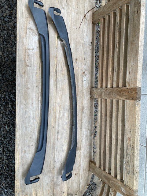

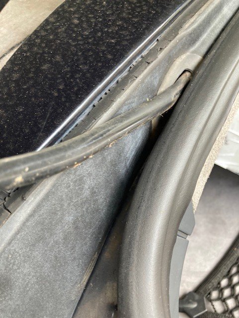

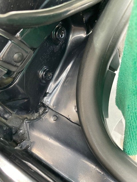

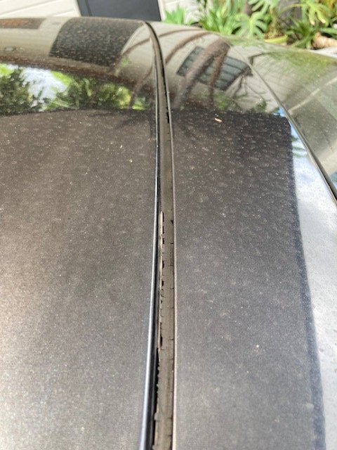

Lorenzolamasse Posté(e) le 7 février Auteur Posté(e) le 7 février C'est très laid ! Cà fait suite au changement du cache sous le parebrise et celui du coffre avant au niveau de la serrure , les joints se désagrègent avec le temps et les UV . Mon pistolet court haute pression a terminé le travail.... Il est tenu par 4 agrafes ( comprises à l'achat d'un cache neuf, je ne le savais pas) Il est collé au double face et plaqué sur le toit , il suffit de décoller gentillement. Y à boire et à manger dessous , çà doit etre le seul endroit encore inexploré de mon cayman.....

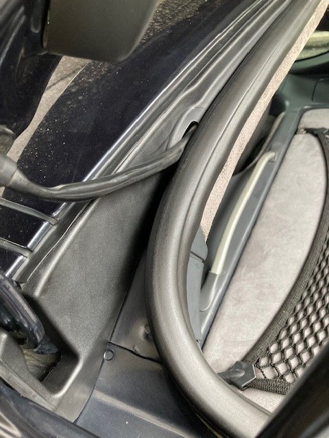

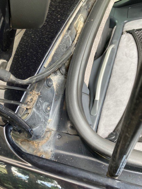

Lorenzolamasse Posté(e) le 7 février Auteur Posté(e) le 7 février C'est pas fini meme si l'intervention est très simple. Grosse mise au propre dégraissant et pinceau , decapeur thermique pour chauffer le reste de double face sacrément tenace puis on affine le reste à l'essence F. 2

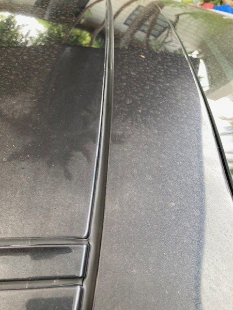

Lorenzolamasse Posté(e) le 7 février Auteur Posté(e) le 7 février On approche le tout, pret à etre clipsé , double face pret (il y a meme une petite languette pour faciliter le decollage ) , on applique et c'est terminé. Petit détail en soit mais tellement important pour une finition digne d'une Porsche. La carrosserie est bien bien sale .... 7

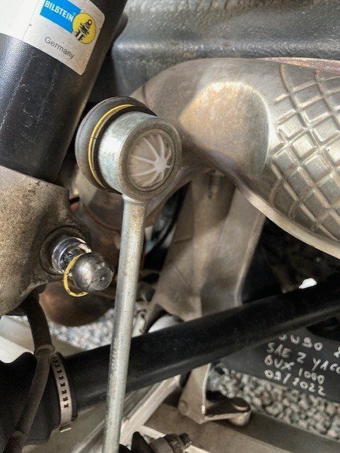

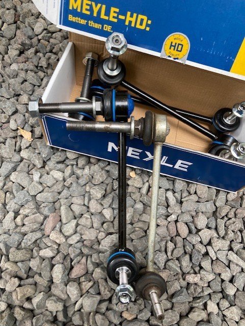

Lorenzolamasse Posté(e) le 18 février Auteur Posté(e) le 18 février Changement express des 4 biellettes de barre stab pour du meyle HD , très qualitatif "better than OE" , surtout parceque les TRW n'etaient pas dispo... Par contre j'ai conservé les 4 boulons OEM porsche pour les fixations inférieures des biellettes , écrous rallongés de 2 cm qui ont fait partie d'un rappel constructeur suite à l'apparition de bruits de trains et desserrage intempestifs. 8
Viking Posté(e) le 18 février Posté(e) le 18 février Tu as bien fait de prendre du Meyle HD bleu c’est ce que vend ipd aux États Unis pour Porsche entre autre 1
Petrolhead15 Posté(e) le 18 février Posté(e) le 18 février Ce changement nécessite-t-il un nouveau contrôle de géo?
Lorenzolamasse Posté(e) le 18 février Auteur Posté(e) le 18 février Non , contrairement aux biellettes de direction ( qui sont des "rotules axiales de direction" entre cremailleres et rotules de direction ) 2
