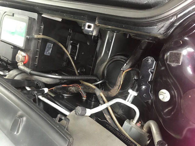

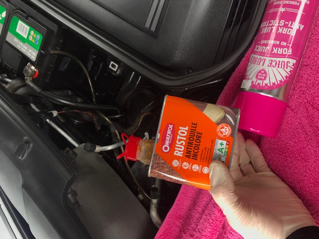

Lorenzolamasse Posté(e) le 24 juillet 2022 Posté(e) le 24 juillet 2022 Alors on continue ici , Le début a commencé ici : https://www.boxster-cayman-911.com/index.php?/topic/15542-pr%C3%A9sentation-lorenzolamasse/ Ce matin s'était inspection du compartiment avant , il y a aussi du taff, Ce qui a déjà été réalisé : Rénovation des optiques , nettoyage-graissage des supports et charnières des phares , refection de l'isolant des cables des ampoules de phares , craquelées sur une petite portion ( par la chaleur ). Dépose du bouclier avant , nettoyage des 4 radiateurs , pose de grilles sous les antibrouillards home-made. Démontage nettoyage de l'habillage plastique et changement des scratch qui ne tenaient plus, d'ailleurs ils se touchent un peu chez Rose Passion , 6 euros le scratch ! Alors que çà se trouve facilement en GSB pour le même prix mais pour 12 et de qualité 3M (1,5 kg de force) , bref j'ai tout changé, çà tient parfaitement et c'est mieux ajusté. Investigation sur l'ampoule de coffre avant inopérante, démontage de la serrure pour vérification du micro-switch qui semble non grippé , changement de l'ampoule , çà ne fonctionne toujours pas , j'ai bien du 12V au raccord de microrupteur sous la moquette; mais ce que je ne pige pas c'est : 12v aux fils du porte ampoule sans l'ampoule et 11 v lorsqu'elle est en place et l'ampoule ne s'allume pas ! Idem en prenant le porte ampoule du coffre arrière. Si vous avez des idées ? Ensuite , inspection du circuit de clim qui ne fonctionne plus depuis la semaine dernière , donc fuite grasse sous la soupape de détente ; çà doit être un joint mort mais dans le doute j'ai commandé la soupape et les joints et le deshydrateur datant de 2005. Sur les factures , il y a eu une intervention sur la clim l'an passé , changement du pressostat et recharge , la fuite actuelle vient sans doute d'un remontage un peu musclé. La fuite semble venir du joint de la conduite de droite....celle où est fixée le pressostat. 1

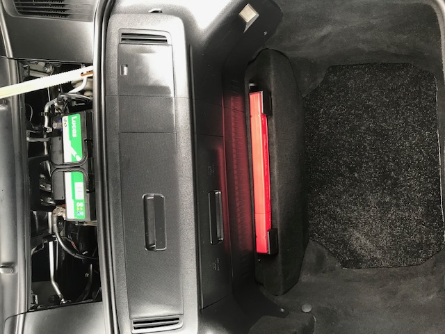

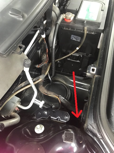

Lorenzolamasse Posté(e) le 24 juillet 2022 Auteur Posté(e) le 24 juillet 2022 Nettoyage , aspiration, soufflette de tout le compartiment sous les caches de la batterie , décapage et mise en peinture du bac de batterie rouillé, rustol sur les zones a risque de rouille. 2

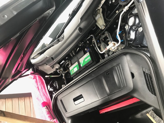

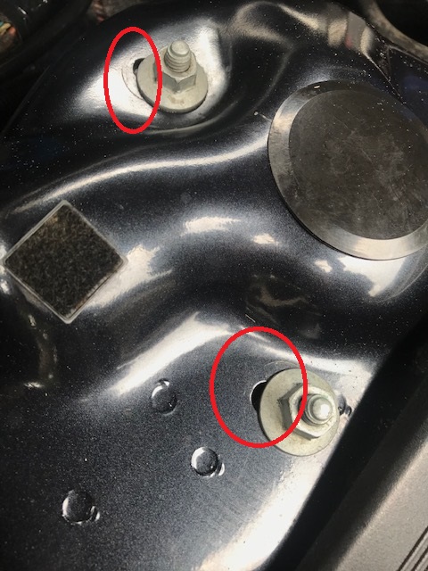

Lorenzolamasse Posté(e) le 24 juillet 2022 Auteur Posté(e) le 24 juillet 2022 Idem de l'autre coté et comme pour tout ce que je démonte, nettoyage, soufflette , graissage et un coup de nettoyant contact dans toutes les raccords électriques accessibles , avec çà j'ai récupéré le ding de l'alarme d'ailleurs. Savez vous s'il y a un réglage des fixations du haut des amortisseurs ? Pour le carrossage ? Les boulons semblent décalés , non identique au coté passager .

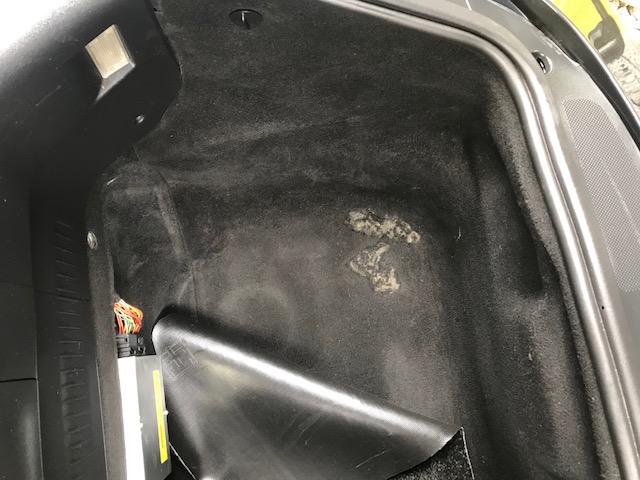

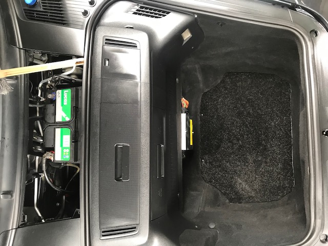

Lorenzolamasse Posté(e) le 24 juillet 2022 Auteur Posté(e) le 24 juillet 2022 Découpe de moquette épaisse pour confection rapide d'un tapis de coffre , un cache misère en fait , la moquette d'origine étant trop abimée pour être rénovée.
RUF911 Posté(e) le 24 juillet 2022 Posté(e) le 24 juillet 2022 Oui reglage carrossage par les boulons sup d amortos.Bon taf;j avais commencé par la aussi sur le miens.

Alex Posté(e) le 24 juillet 2022 Posté(e) le 24 juillet 2022 Les boulons des têtes d’amortisseurs servent à régler le carrossage je te conseille de faire une géométrie en urgence vu comment ils sont réglés… Sent from my iPhone using Tapatalk 2

Lorenzolamasse Posté(e) le 24 juillet 2022 Auteur Posté(e) le 24 juillet 2022 Les boulons des têtes d’amortisseurs servent à régler le carrossage je te conseille de faire une géométrie en urgence vu comment ils sont réglés… Sent from my iPhone using TapatalkJ'avais prévu de le faire car non réalisée lors du changement des amortisseurs arrières et des 4 pneus....enfin j'ai pas la trace.Le train avant est plutôt en bon état , aucune trace de carton, pas de jeu et la tenue de route est correcte elle ne tire pas du tout , juste un flou au point milieu et légère vibration a 110 , il manque un plomb a gauche. Juste quelques soufflets en fin de vie.Des que les nouvelles biellettes de barres stab et rotules de direction seront posées , elle partira chez un gars compétent .

JéJé3.4 Posté(e) le 25 juillet 2022 Posté(e) le 25 juillet 2022 Beau taf !Pour le bac de batterie rouillé c'est un grand classique, l'eau stagne et en plus il y a des vapeurs corrosives dans le coin... Ce qui peut être fait en préventif pour ceux dont le bac est encore intact (et ça vaut pour tout les modèles) :- Coup de soufflette indispensable après lavage et pour chasser l'eau- Démonter la batterie et pulvériser du WD 40 sur la tôle du bac
Lorenzolamasse Posté(e) le 25 juillet 2022 Auteur Posté(e) le 25 juillet 2022 Et évacuer les feuilles et autres saloperies des coins et des trous de drainage , d'ailleurs il y a 2 points de drainage vers la cloison parebrise avec un oeillet plastoc et 2 autres qui traversent la coque vers les passages de roue , là sans oeillet çà m'a semblé étrange mais je pense que c'est prévu en situation de pente . Le problème c'est que ce n'est pas étanche du tout dans le sens passage de roue -> caisson de batterie. 1
