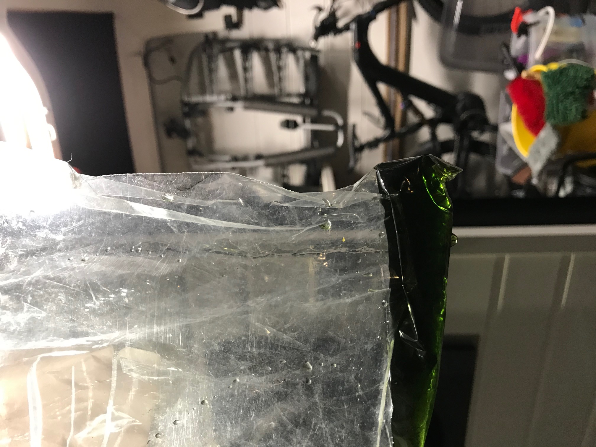

Lorenzolamasse Posté(e) le 29 juillet 2022 Auteur Posté(e) le 29 juillet 2022 Je crois que je suis en train d'halluciner ! Pouvez vous me préciser de quelle couleur est le liquide de direction assistée rouge ou vert ?Existe t il une autre couleur pour le liquide de frein que jaune pisseux , ambré , marron , violet ? merci d'avance
Alex Posté(e) le 29 juillet 2022 Posté(e) le 29 juillet 2022 Il est censé être rouge… Sent from my iPhone using Tapatalk
Lorenzolamasse Posté(e) le 29 juillet 2022 Auteur Posté(e) le 29 juillet 2022 là c'est le liquide que j'ai sorti du réservoir de liquide de frein !!
Dan87 Posté(e) le 29 juillet 2022 Posté(e) le 29 juillet 2022 là c'est le liquide que j'ai sorti du réservoir de liquide de frein !!Par contre si tu as du liquide de direction dans les freins ça craint sérieusement!!
Lorenzolamasse Posté(e) le 29 juillet 2022 Auteur Posté(e) le 29 juillet 2022 Oui c'est donc bien çà ; l'ex proprio m'a dit avoir fait un appoint de liquide de direction assistée , fier de me dire qu'il avait galéré pour trouver le pentosin. J'avais vérifié le niveau de Liquide de direction lors de l'inspection moteur , ras.Que dois faire à votre avis ?
Alex Posté(e) le 29 juillet 2022 Posté(e) le 29 juillet 2022 Oui c'est donc bien çà ; l'ex proprio m'a dit avoir fait un appoint de liquide de direction assistée , fier de me dire qu'il avait galéré pour trouver le pentosin. J'avais vérifié le niveau de Liquide de direction lors de l'inspection moteur , ras.Que dois faire à votre avis ? Va reste miscible donc c’est pas très grave… Par contre il est rare qu’on en rajoute… il faut u e bonne raison Sent from my iPhone using Tapatalk
Lorenzolamasse Posté(e) le 29 juillet 2022 Auteur Posté(e) le 29 juillet 2022 il n'a pas fait le niveau de liquide DA , il n'a manifestement jamais ouvert le capot moteur , ce niveau la est bon .Il a donc mis du pentosin vert dans le resevoir de liquide de frein. Le freinage est efficace mais loin d'être mordant, j'avais mis çà sur les disques en fin de vie et une purge à faire. Je comptais faire une purge complète en changeant les durites de frein, je ne les ai pas encore. Avec cette découverte j'ai déja passé un bidon pour laver le réservoir , avec aspiration directe. Je compte vidanger - purger les étriers demain histoire de vérifier s'ils sont contaminés, çà fera déja un premier rinçage du circuit. 2 questions :Est il possible de purger le système hydraulique d'embrayage ? J'imagine qu'il doit y a avoir un émetteur et récepteur , il doit y avoir des purges?Est il possible de faire un premier rinçage des étriers sans mise sous pression et sans le piwi ? J'ai un aspirateur de liquide via mon compresseur , c'est ce que j'utilise habituellement . Puis apres avoir changé les durites , je la confie à un indépendant pour purge complete avec piwi.
Alex Posté(e) le 29 juillet 2022 Posté(e) le 29 juillet 2022 Sérieux??? De la pentosin dans le circuit de freinage???? Alors la bonne nouvelle: le circuit d’embrayage est un bras mort donc peu probable que la pentosin soit passée dedans… sion oui à la base du récepteur au niveau de la boîte il y a une vis de purge et il faut mettre le circuit sous une pression de 2 bars. La oui tu peux purger dans un premier temps sans piwis!!!! Sent from my iPhone using Tapatalk
Lorenzolamasse Posté(e) le 29 juillet 2022 Auteur Posté(e) le 29 juillet 2022 là c'est le liquide que j'ai sorti du réservoir de liquide de frein !!oui oui c'est bien çà. Pas besoin de mettre sous pression ?
Alex Posté(e) le 29 juillet 2022 Posté(e) le 29 juillet 2022 oui oui c'est bien çà. Pas besoin de mettre sous pression ?Idéalement oui… 2 bars ça va aide surtout que la pentosin est viscseuse Sent from my iPhone using Tapatalk
