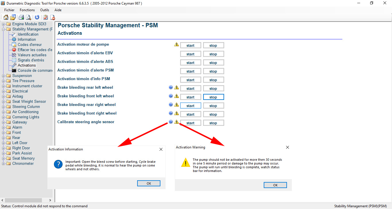

Le Fanfoué Posté(e) le 19 juillet 2023 Posté(e) le 19 juillet 2023 Salut,Je viens de procéder à la purge "conventionnelle" de mes freins, par mise en pression du bocal.Je n'ai pas mis plus de 1.5 bars, et la purge s'est faite normalement. Mais au moment de lancer la procédure Durametric pour la purge du PSM, rien !J'ai bien la pression dans le bocal, j'ouvre la vis de purge idoine, je clique que le start du frein en question, et aucun bruit de pompe, moteur électrique ou autre ! Et pourtant, je suis bien connecté avec mon PC, je peux piloter mes ampoules, faire des mesures ou autres bricoles. Une idée sur mon problème ?A+Fanfoué

Le Fanfoué Posté(e) le 20 juillet 2023 Auteur Posté(e) le 20 juillet 2023 pas forcément de bruit de pompe pour les deux premières roues. Tu devrais perséverrer...Ce qui me dérange, c'est la phrase en pied de page " Status : controle module didn't reponse to the commande".
750machiv Posté(e) le 20 juillet 2023 Posté(e) le 20 juillet 2023 Effectivement même le PIWIS démarre par la roue arrière gauche...Attention aussi à bien avoir 2 bar de pression sur le circuit de freinage.Comme le dit Alex, bien souvent il ne se passe rien durant la purge des 2 premières roues. Ce qui m'inquiète toujours un peu avec les softs durametric, est la traduction partielle des termes!Ca fait "bricolage"...

Le Fanfoué Posté(e) le 27 juillet 2023 Auteur Posté(e) le 27 juillet 2023 Salut,Ben j'ai réussi à purger mon PSM, mais sans jamais avoir une mise en marche de la pompe.J'avais fait ma première purge sous 1.5 bars, mon ancien système étant limite.Le problème venait-t-il de là, pas dit.J'ai donc refait une centrale de purge avec une vieille cocotte minute : Seb, c'est bien.J'ai cette central sous 2.1 bars avec une pompe à vélo.Sur le logiciel, j'ai eu ENFIN à chaque purge comme résultat => "Statut : Activation Complete".J'ai même forcé le fonctionnement de la pompe du PSM avec une vis de purge ouverte, et Durametric pilote bien cette pompe.Et j'ai maintenant une attaque de pédale à la hauteur de ma caisse.A+Fanfoué 2
