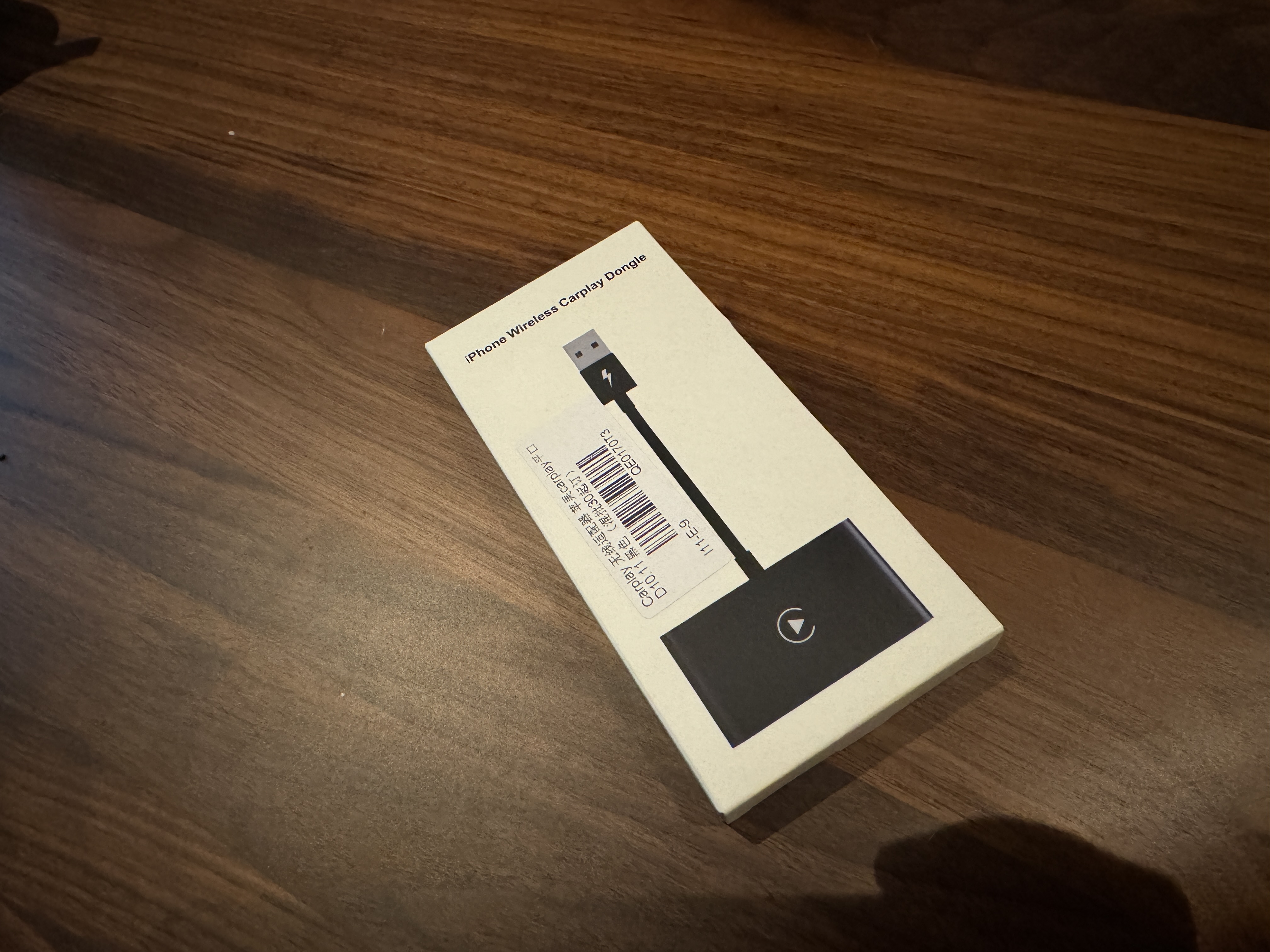

Mais voici ce que j’ai acheter sur Amazon
Un truc à moins de 40€.

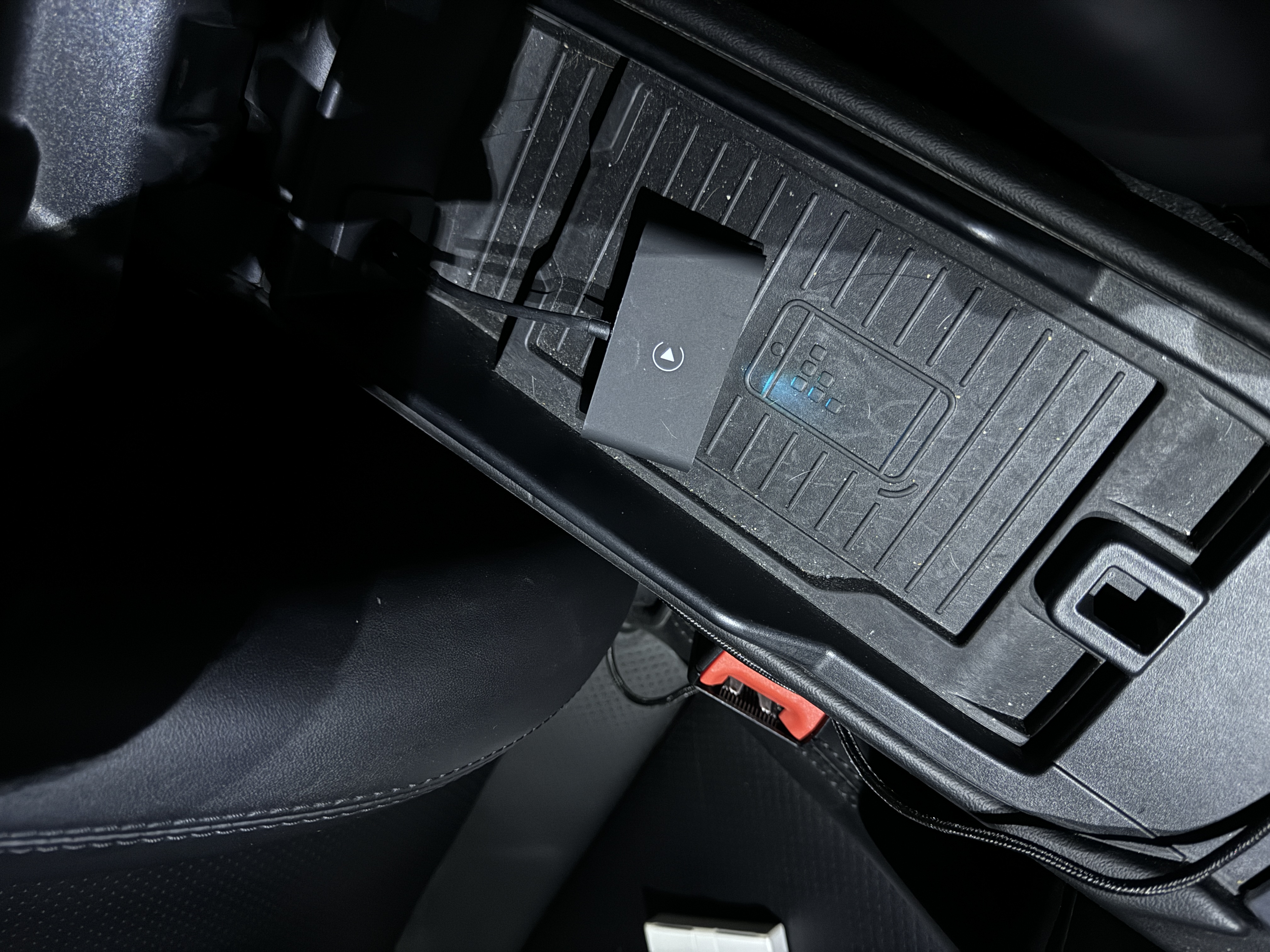

Le but et de le mettre à la place du tel
Rien a faire de particulier… juste a connecté…. Même pas de bouton.

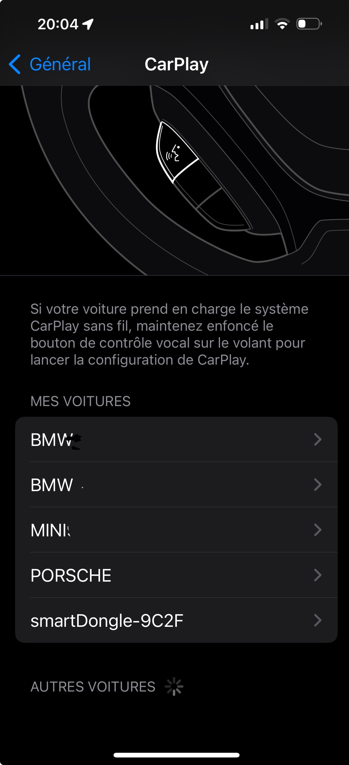

Sur le pcm cela demande si on veut connecter un nouveau tel en Applecarplay.
Pas de photo. Il faut juste dire oui ^^.
on va sur son tel pour démarrer une nouvelle connection et sélectionner le boîtier
On attend 30s et hop magie

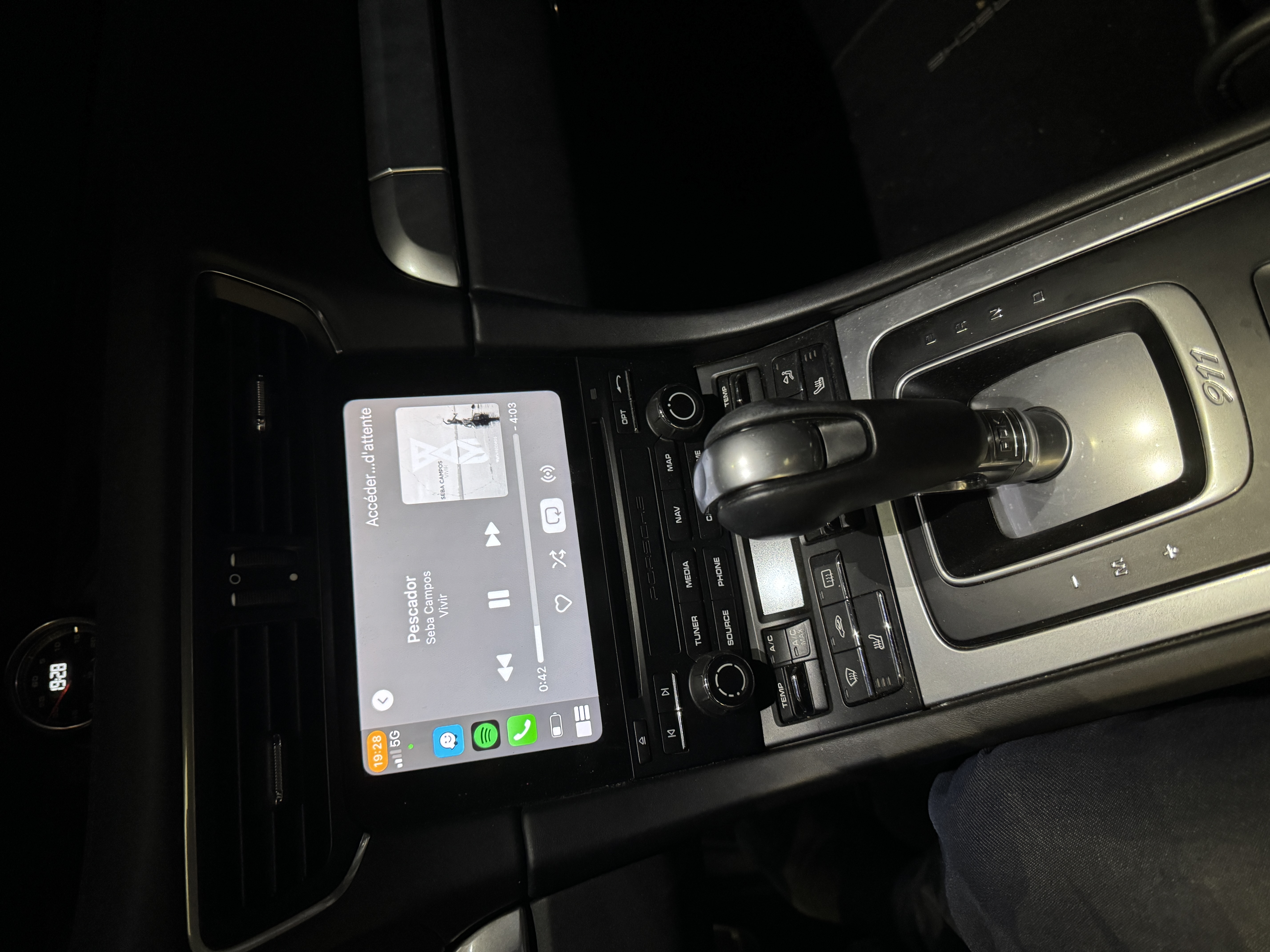

Je n’ai pas vu de latence particulière… le son est propre… enfin comme la connexion filaire :D
Y a juste eu le démarrage sur le pcm qui a durée 30s
A voir si c’est toujours ainsi ou pas.

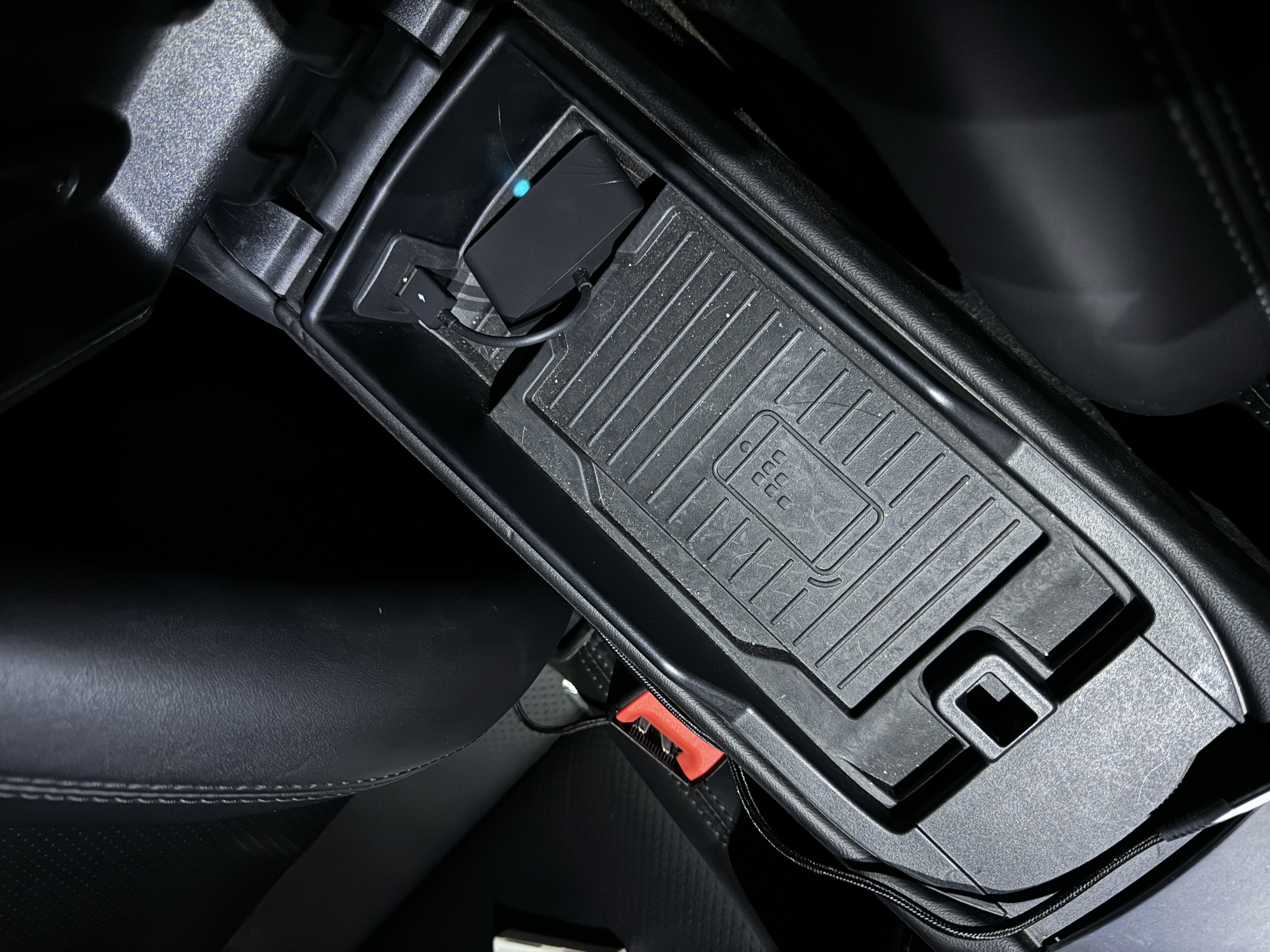

Plus qu’à le ranger pour que cela prenne le minimum de place et c’est fini
Et voilà…
