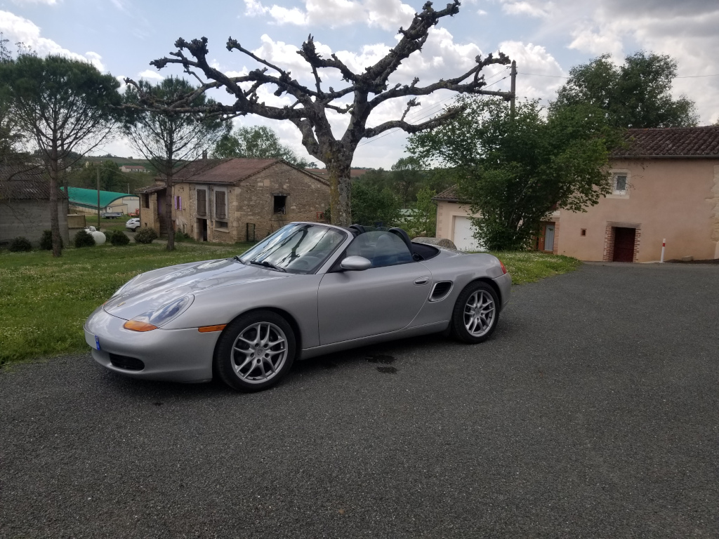

Viking et son Boxster 2,7 de 2002... tout un programme ;)
Avé les ami(e)s ... au bout de 2 ans et 37 pages de « présentation » d'historique et autres interventions sur mon cabriolet, je crée ce post qui lui sera dédié!
Il était temps! :D :D
C’est une 2,7 d’avril 2002, une des dernières ph 1.2 produites d’origine belge (211cv).
Achetée le 07 aout 2020 à 212500 kms avec moteur refait chez 9 one one en 2018 à 192500 kms (pistons Wossner, rechemisé fonte, IMS céramique FVD, carter cloisonné FVD etc.) et quelques améliorations (collecteurs inox, pot inox, carto flexi et reprogrammée à 226cv, plénum carbone avec papillon 997, pompe essence walbro 420 L/h etc.) depuis elle a eu:

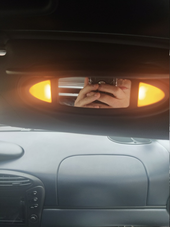

- Remplacement des loupiottes de portes

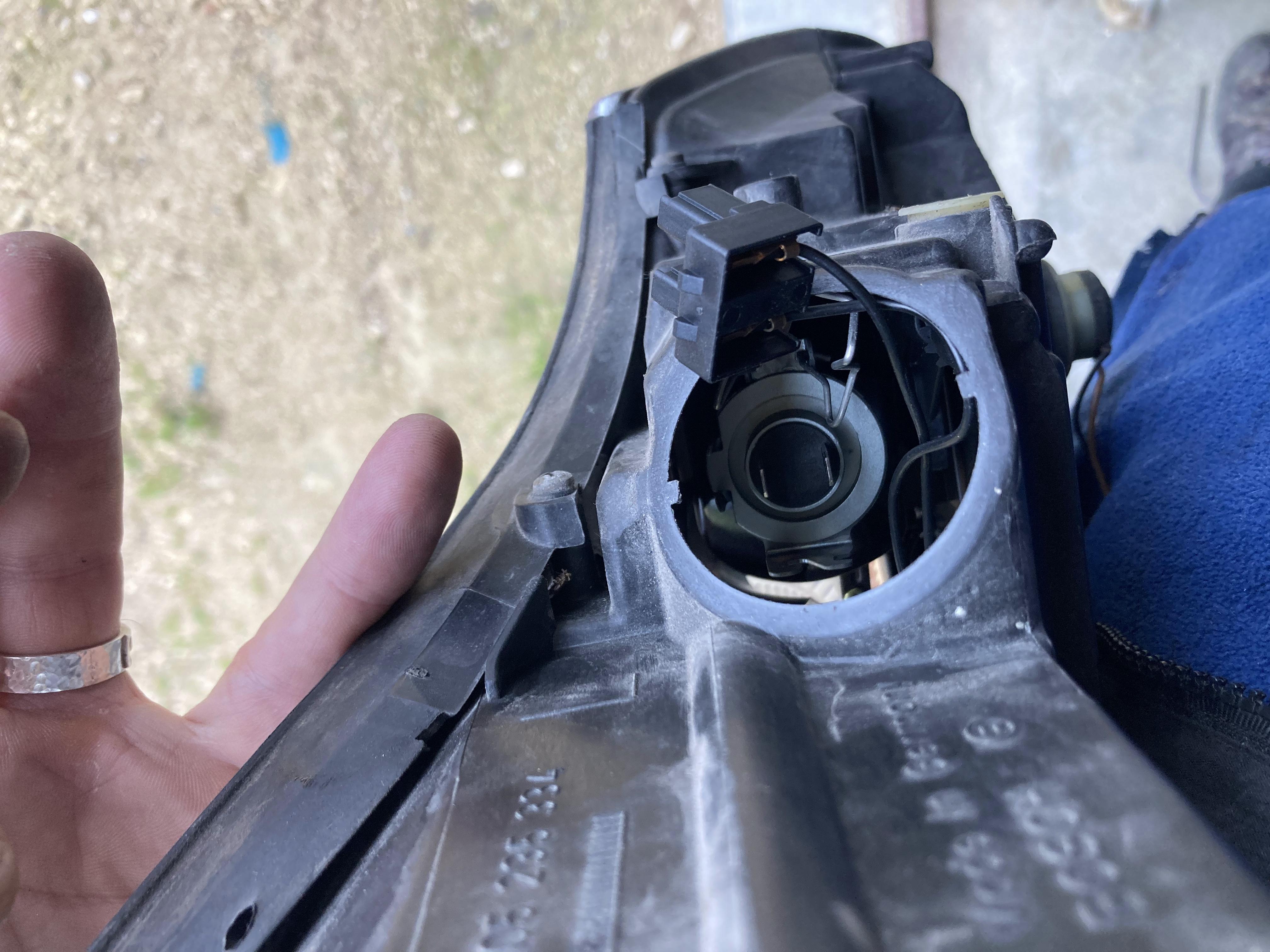

- Remplacement phare avant droit (intérieur jaunit)

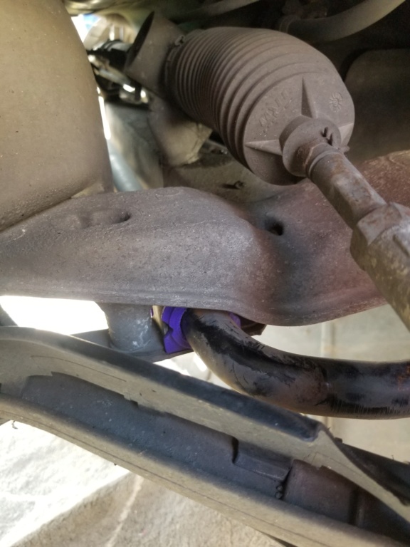

- Remplacement silentblocs PU (Powerflex) barre stab avants

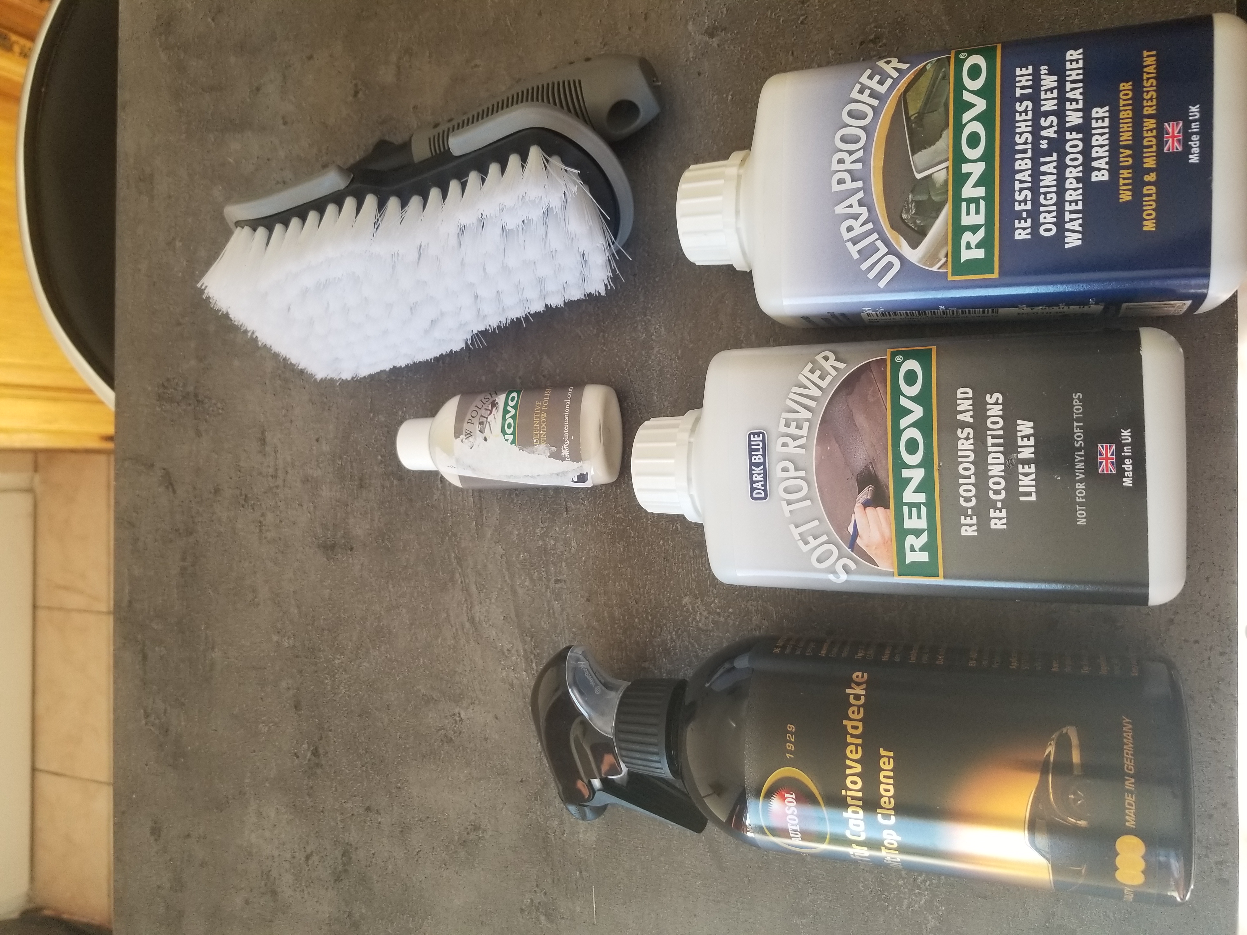

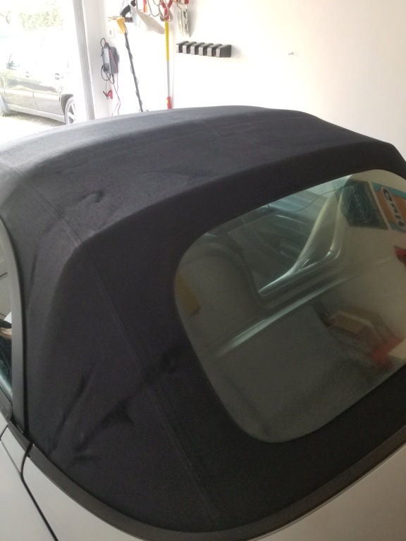

- Nettoyage et reteinte de la capote avec imperméabilisant Renovo

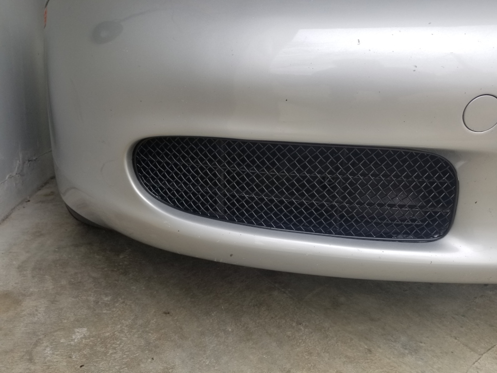

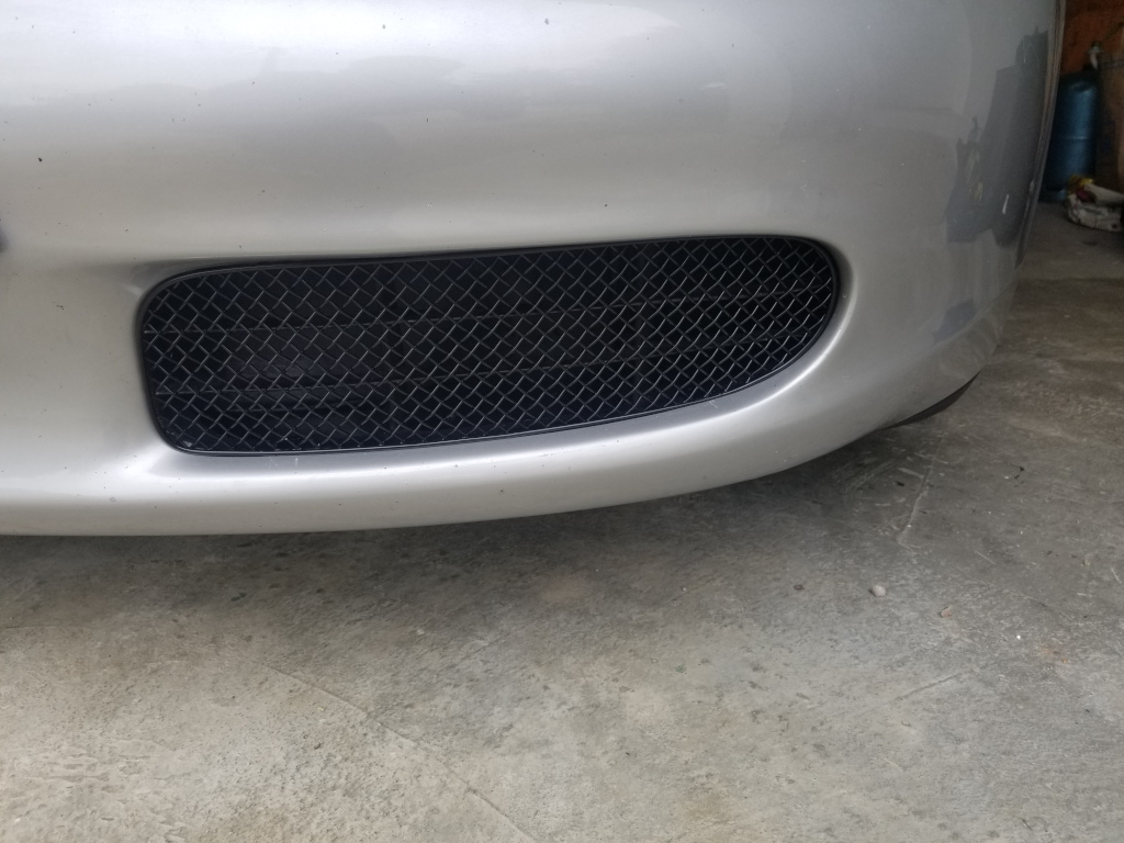

- Installation grilles ZunSport avants

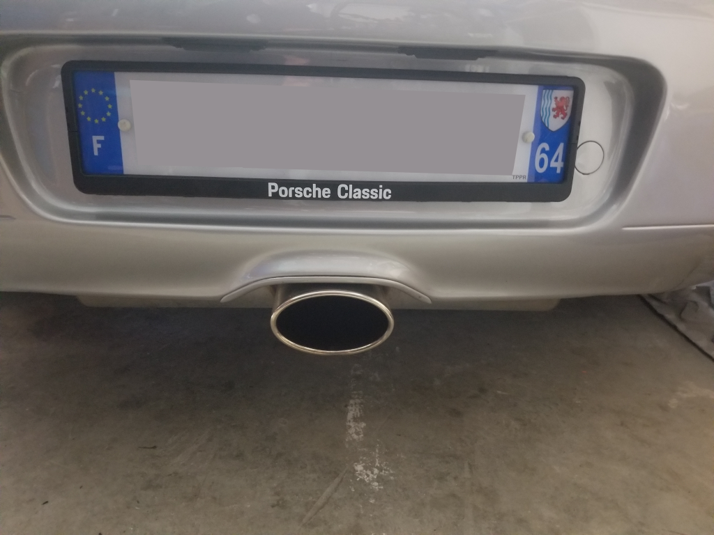

- Installation porte-plaques Porsche Classic

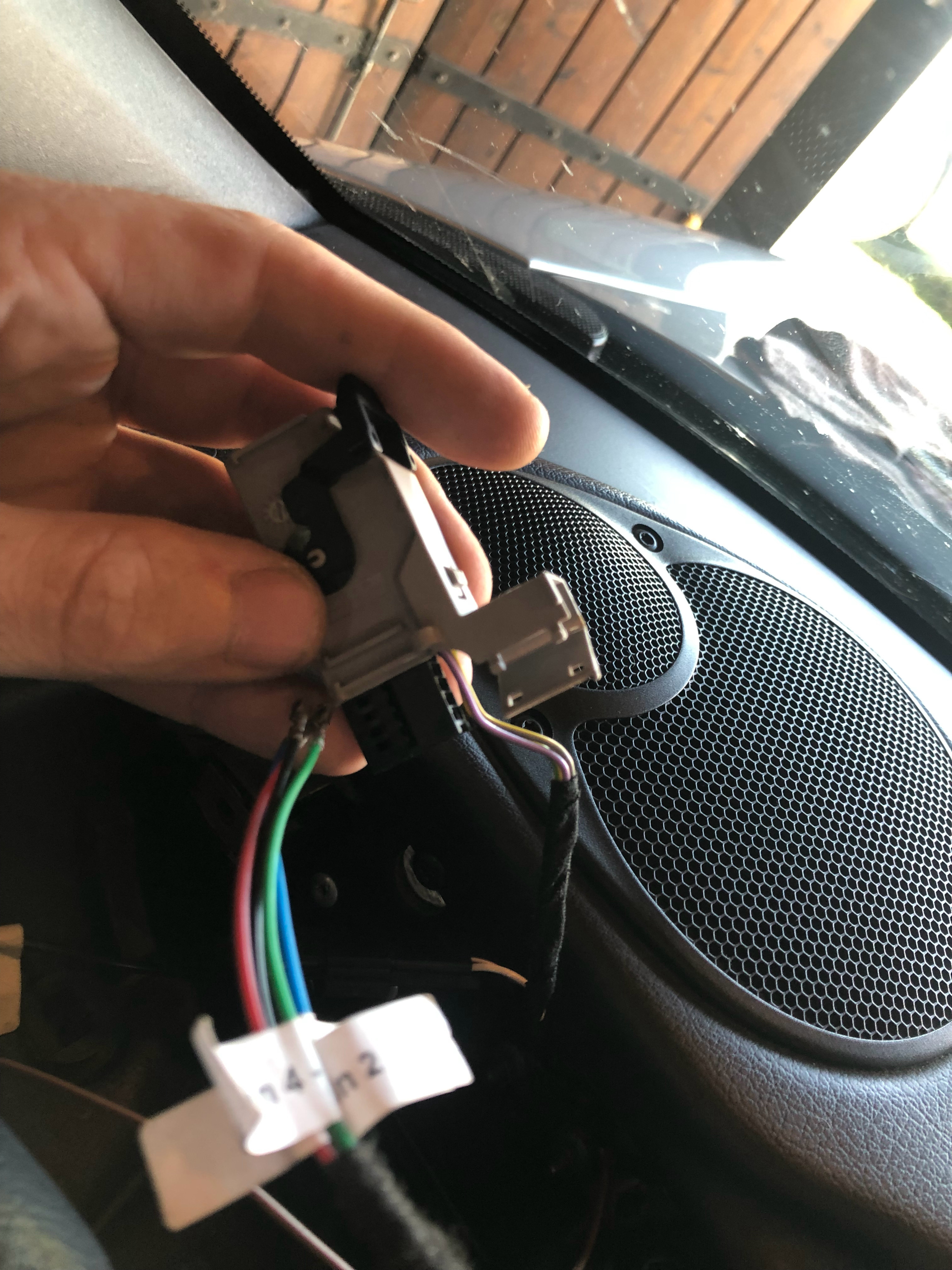

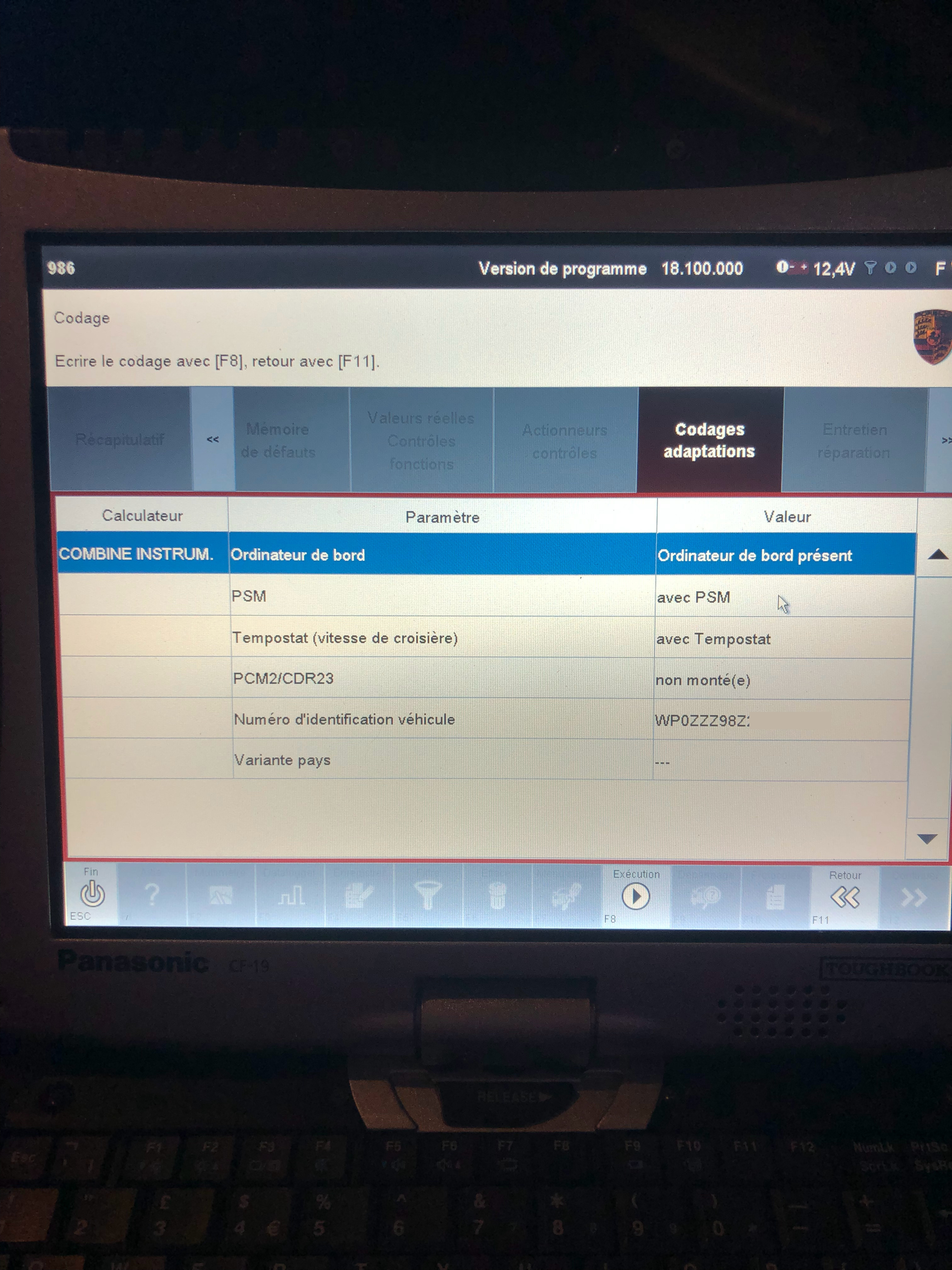

- Recodage nouvelle clé Porsche genuine avec Alex
- Installation régulateur de vitesse avec Alex

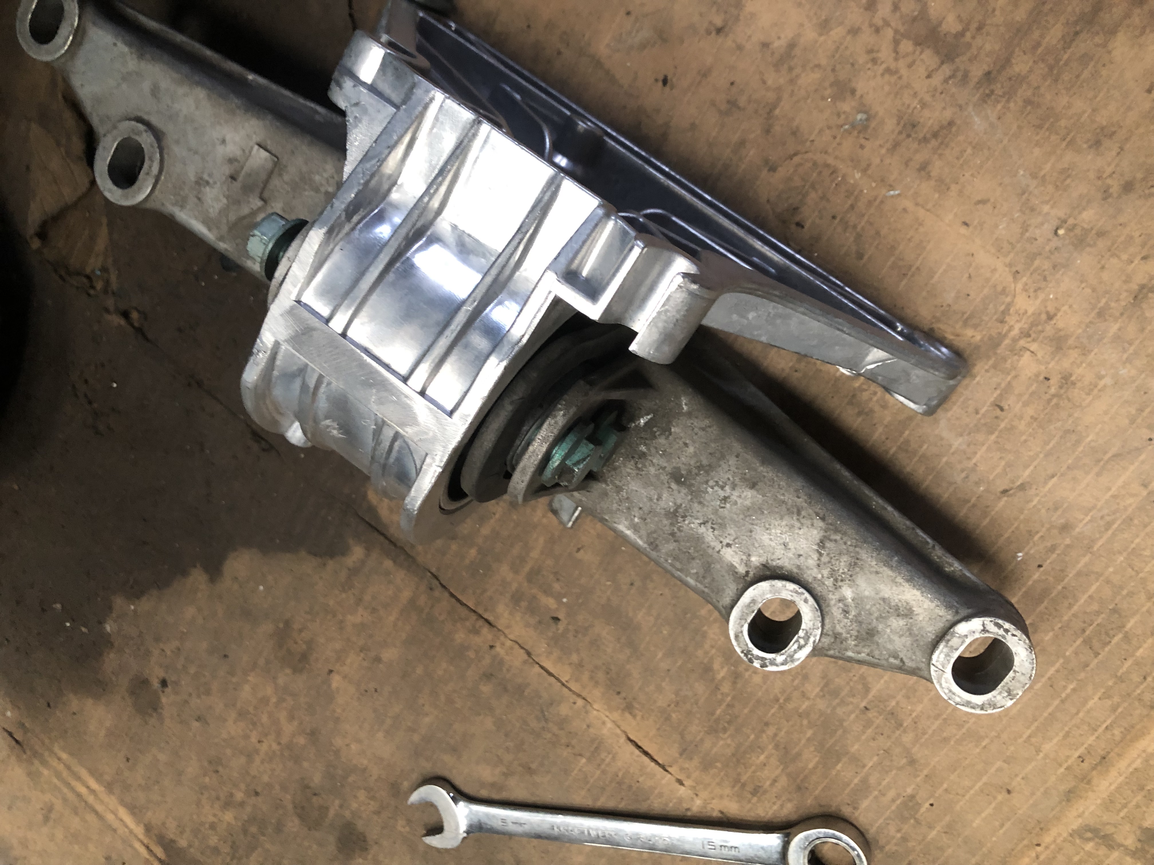

- Remplacement support moteur avant "Porsche" by Rose Passion

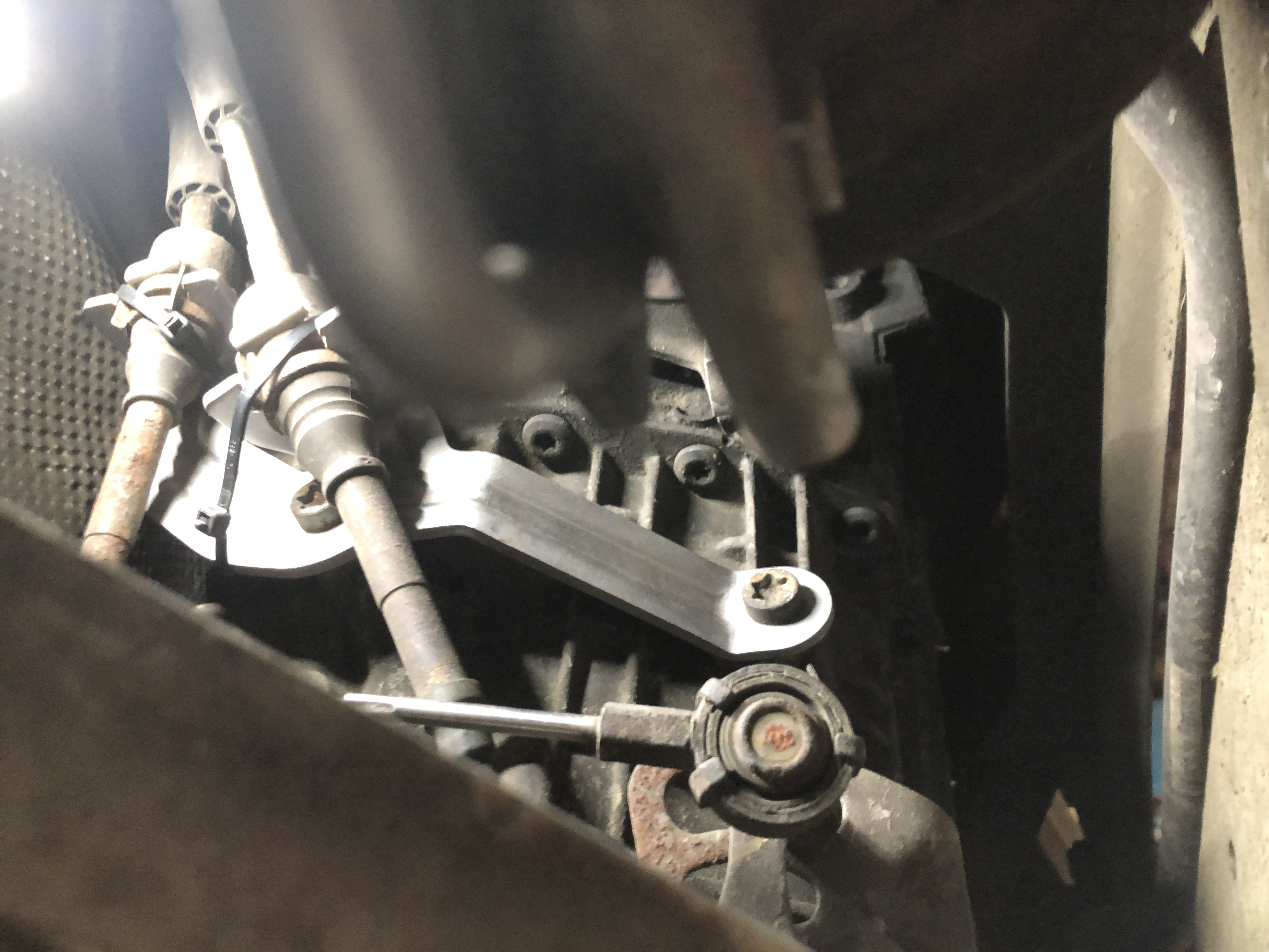

- Remplacement support tringlerie boite de vitesse

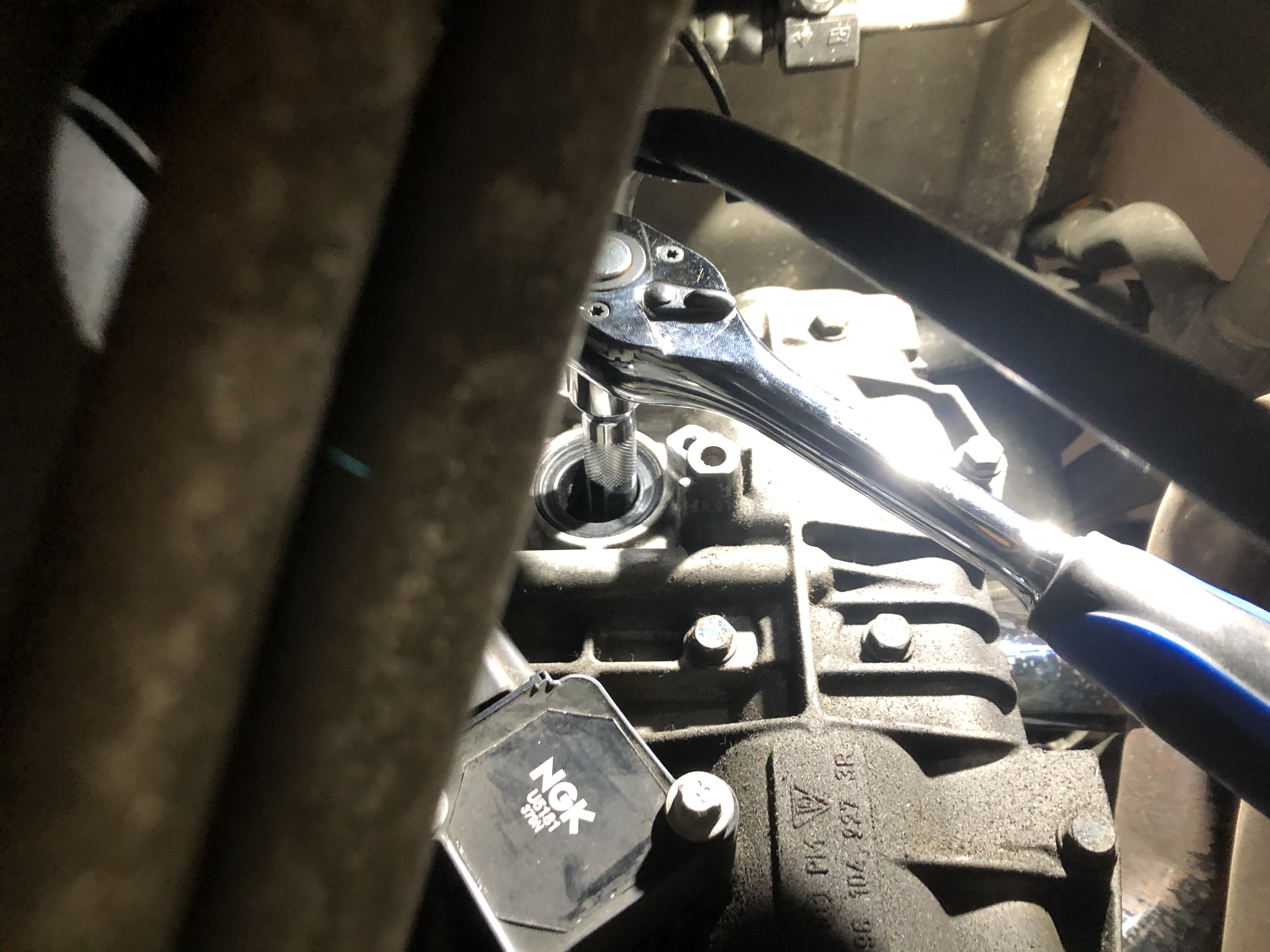

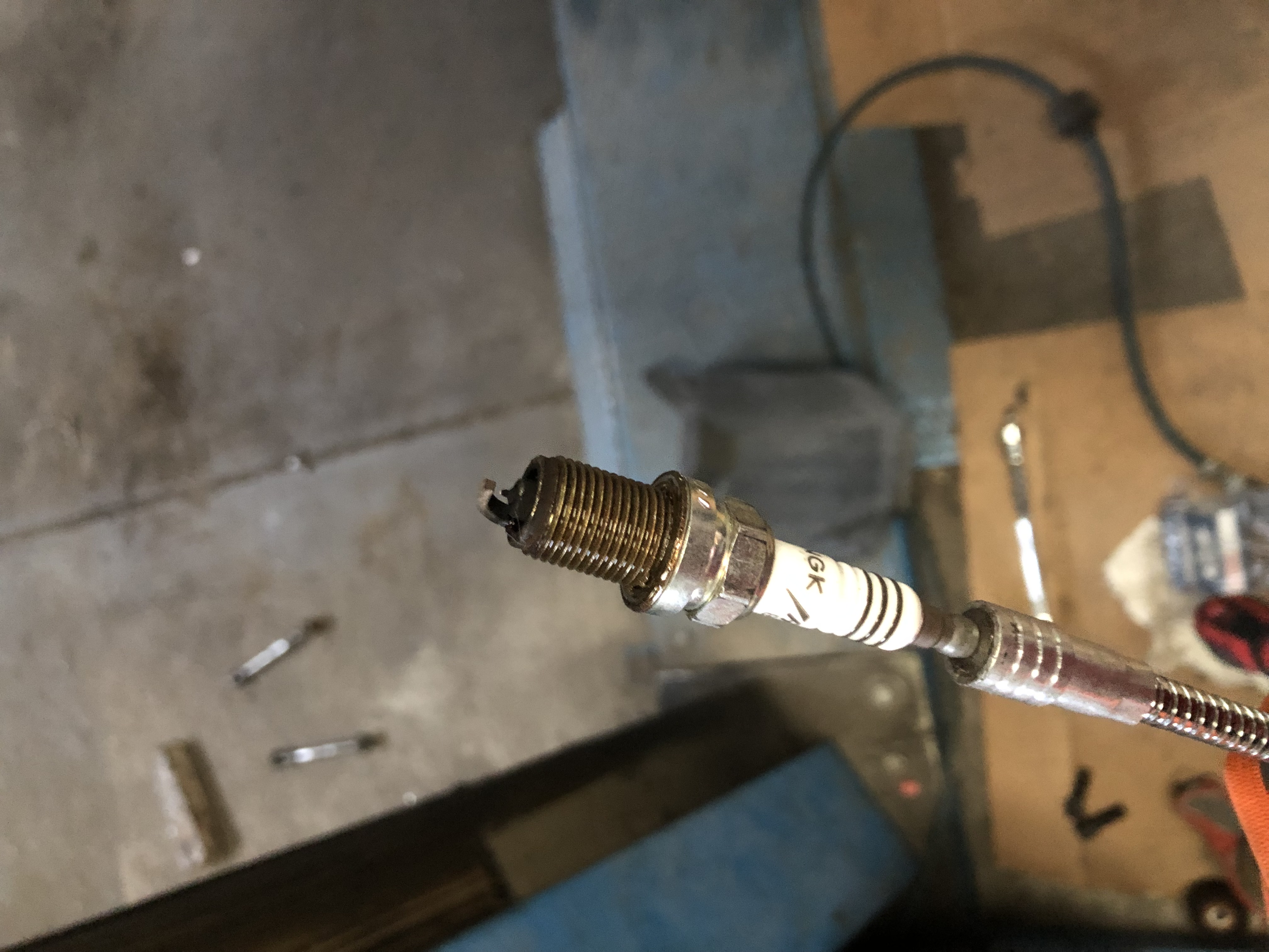

- Remplacement des 6 bougies Bosch 0 242 240 587

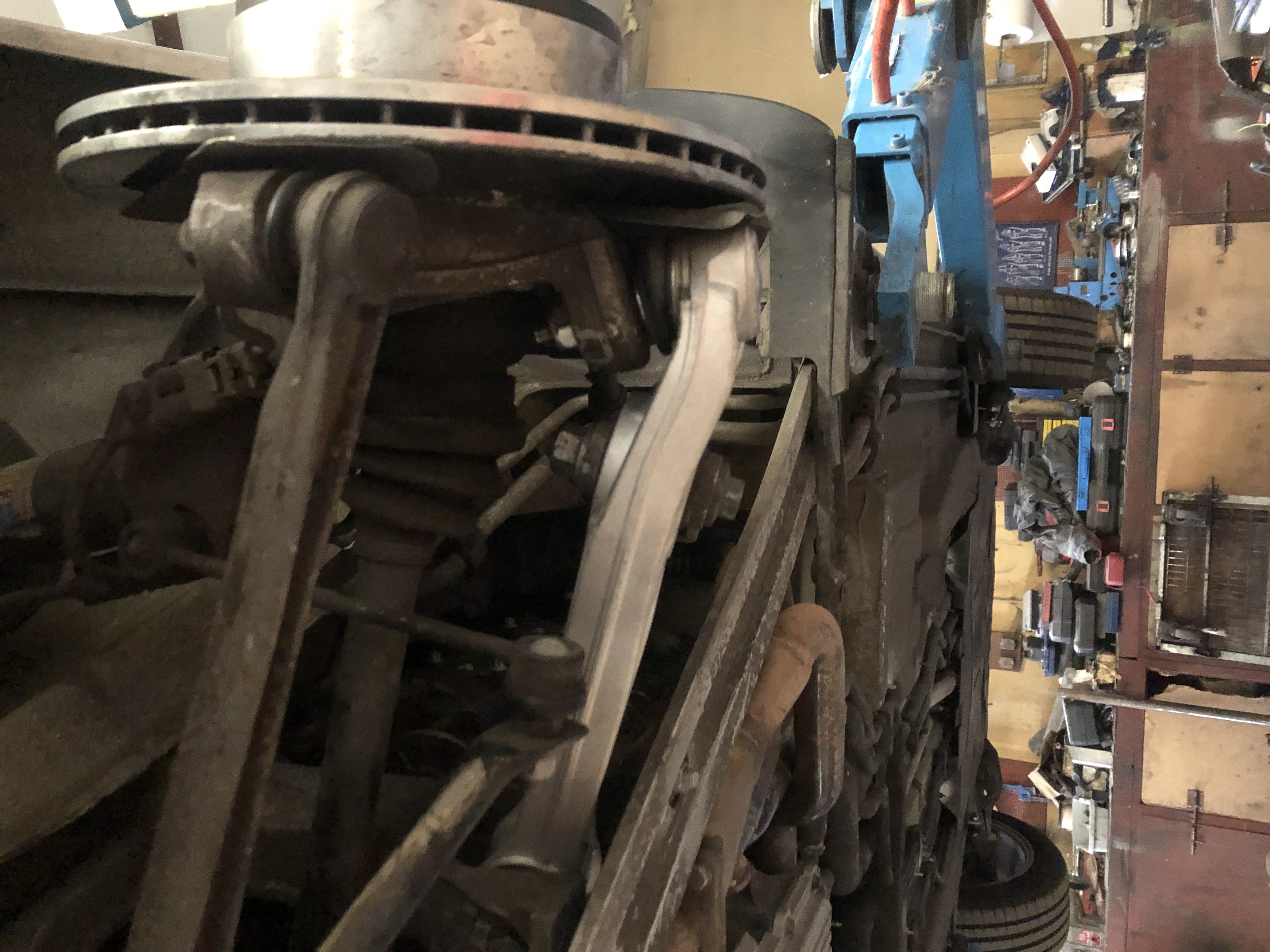

- Remplacement bras suspension arrières Meyle HD

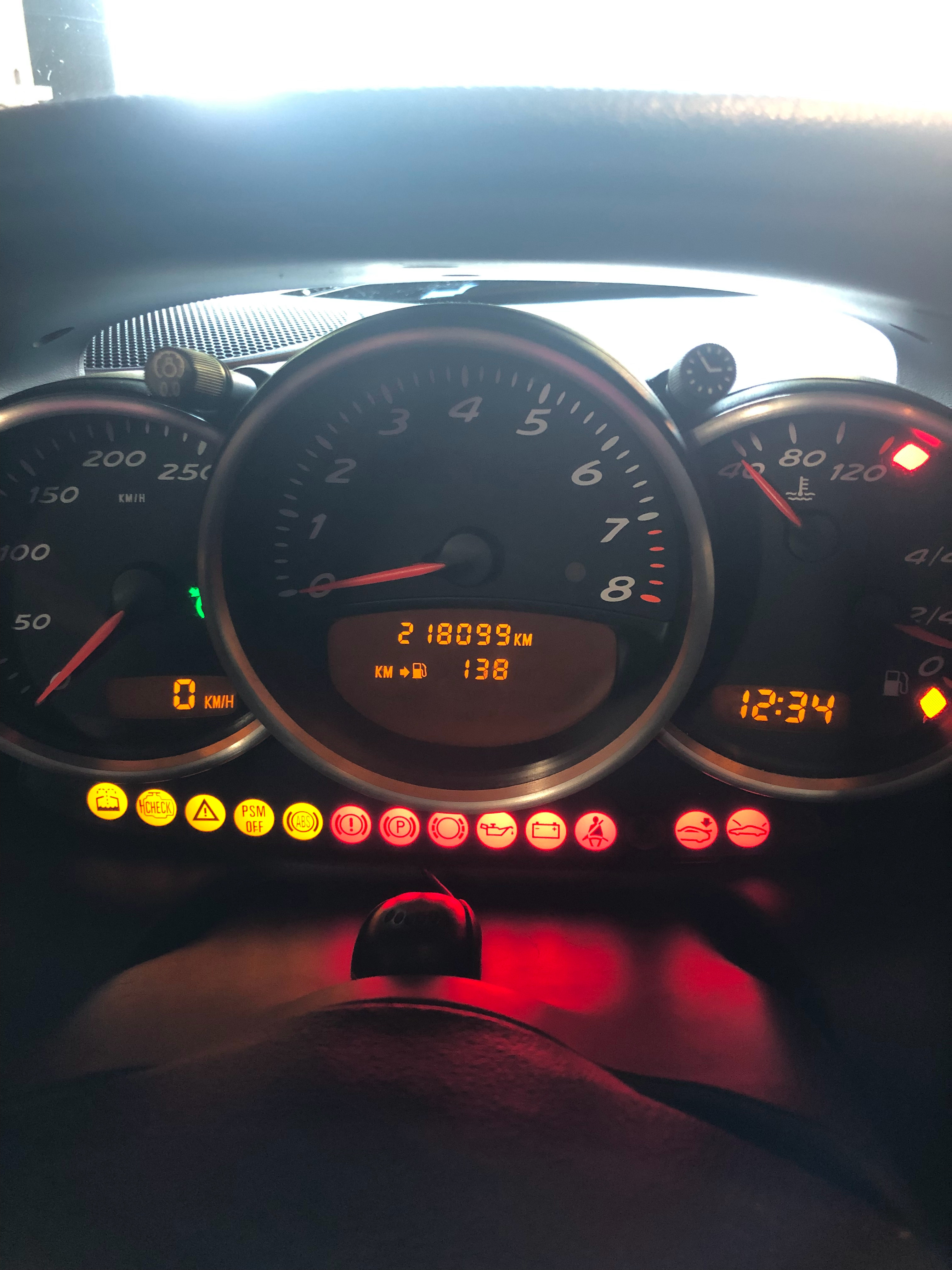

- Installation ordinateur de bord
- Installation sonde température huile

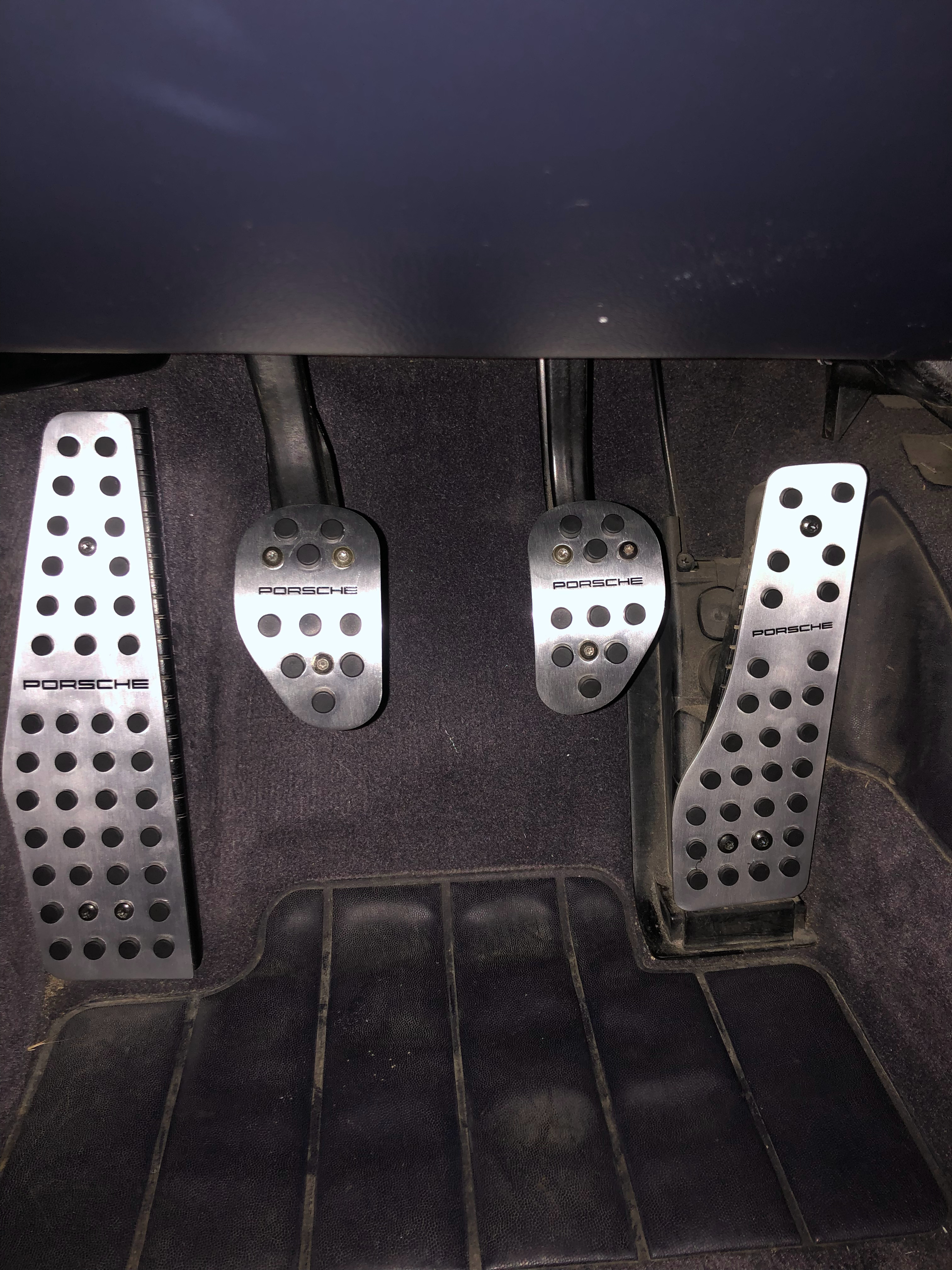

- Installation kit pédalier alu Porsche design

- Remplacement catalyseurs 200 cellules DTMParts
- Remplacement supports de boite
- Montage inserts PU jaune Powerflex dans le support moteur neuf avant

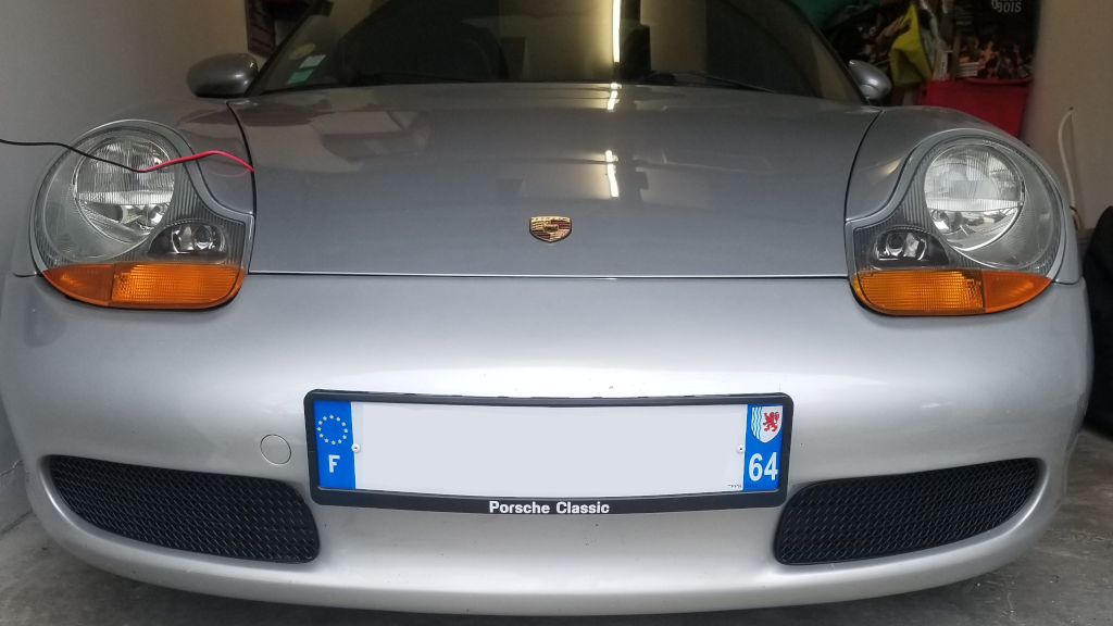

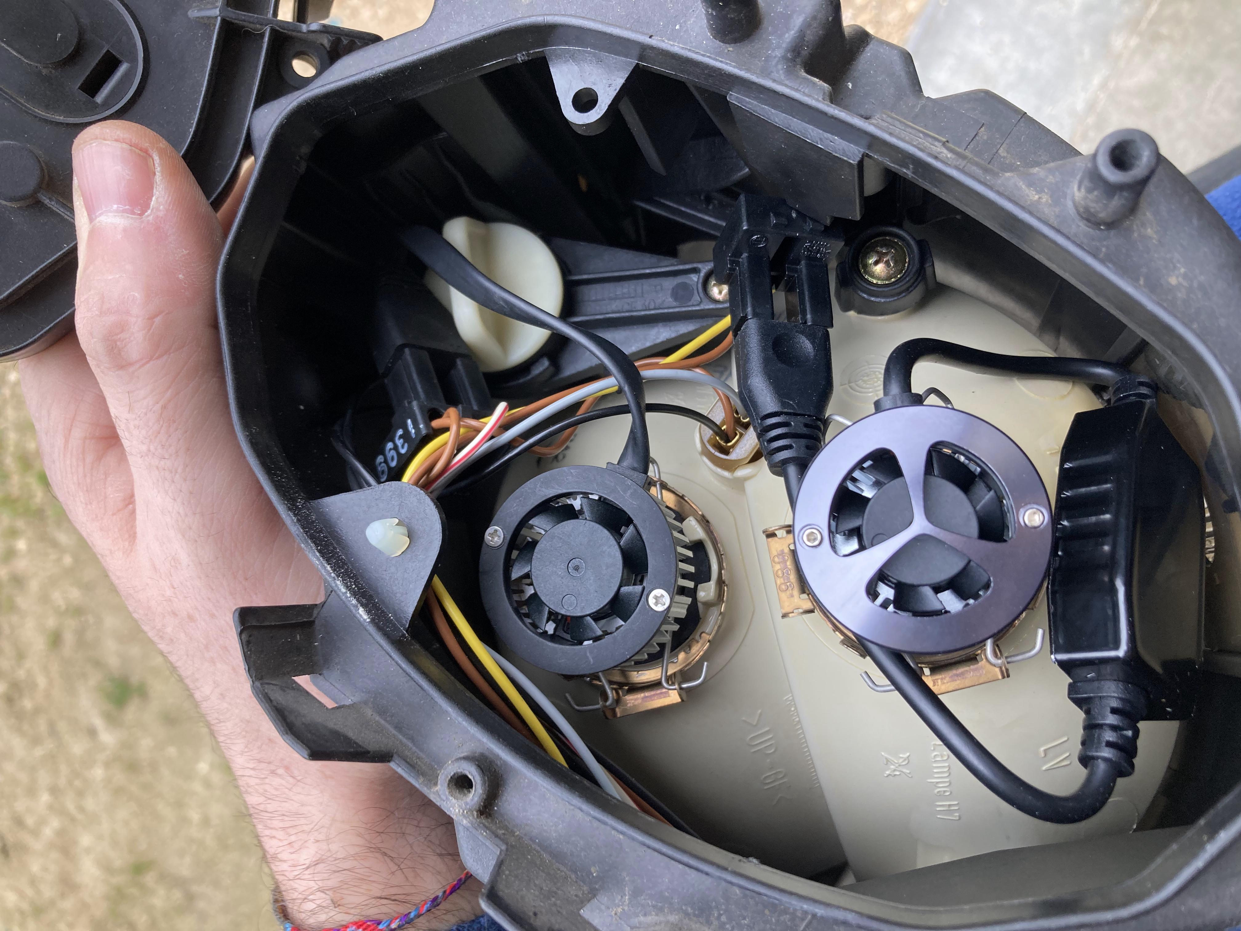

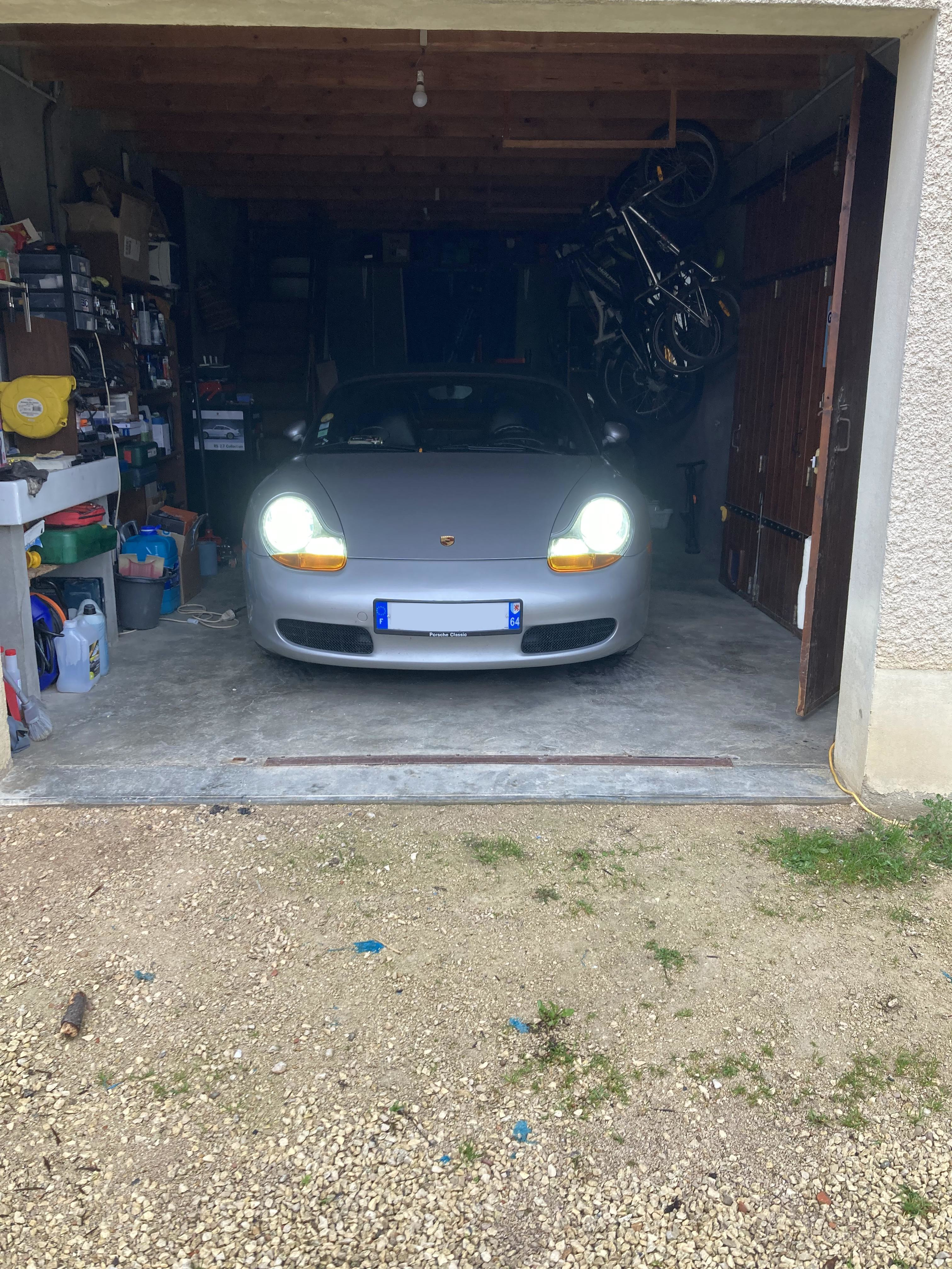

- Remplacement des ampoules avant par des ampoules LED H7 16000 LM 6000K des feux de croisement, de route et anti brouillard

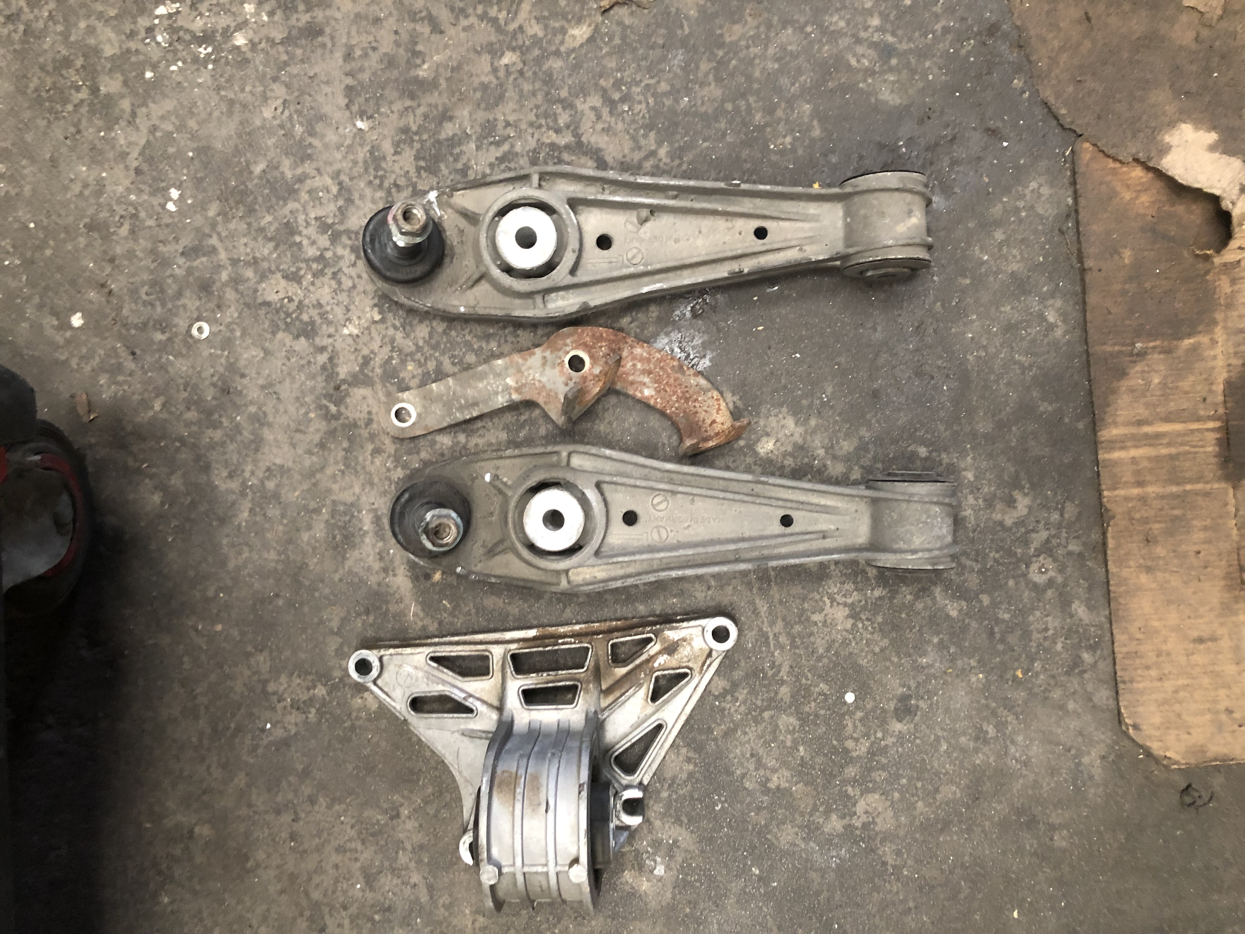

Les supports de boîte sont Hs.

"Les supports de boîte sont Hs"
Oops, je n'avais pas vu le dernier point B)

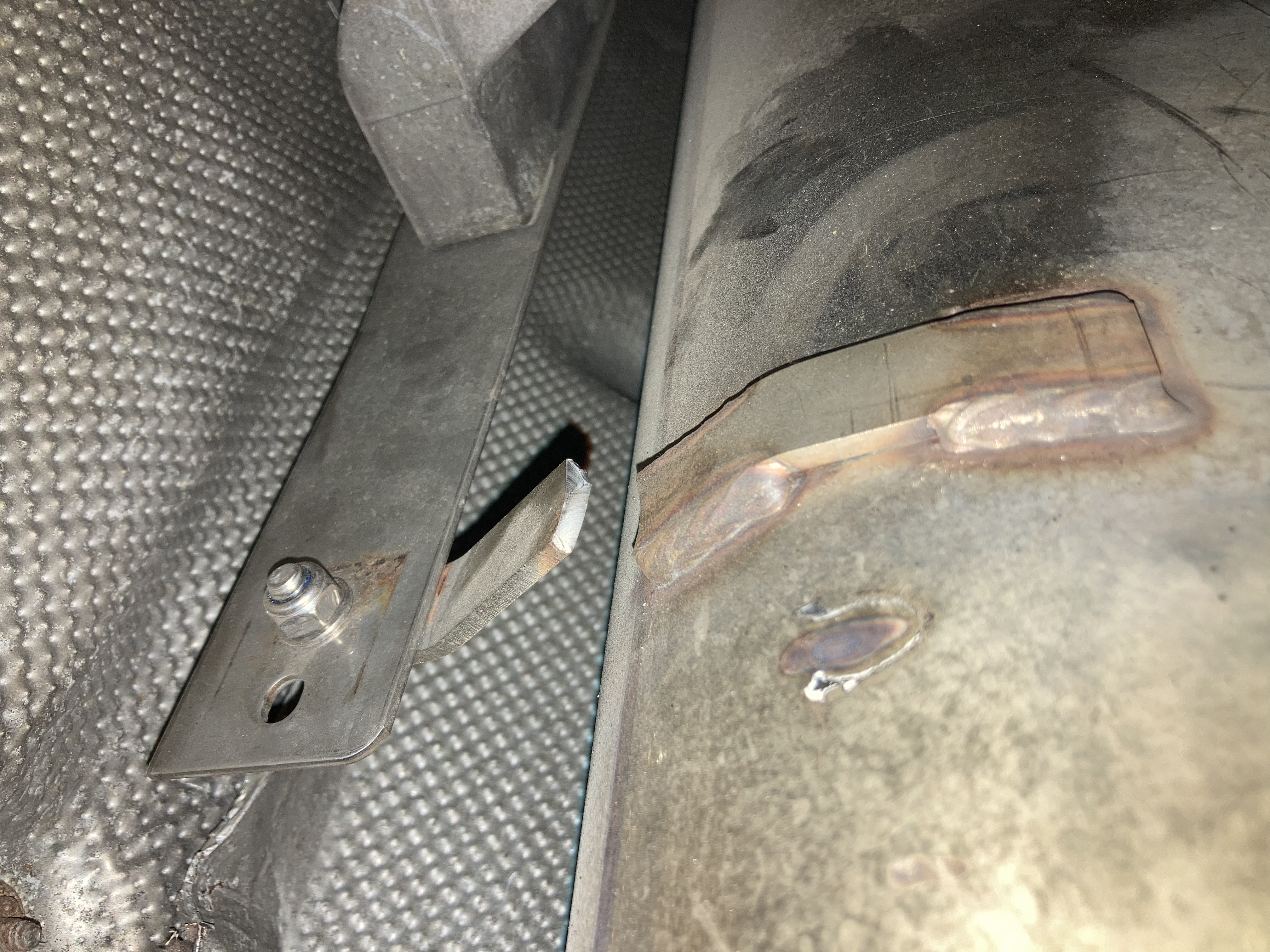

Attendez !!! Il y a ça comme bug :(
Je suis bon pour enlever la batterie et la relever pour souder la patte… je ne sors pas le pot.

Du coup, le couinement venait du support avant abîmé seul ?
ou du support avant en bon état mais incapable d absorber les vibrations génèrées par tes supports de boîtes en fin de vie ?

Elle est encore sur le pont les amis , je viens d’enlever la batterie pour souder en poste la patte cassée du pot.
Félicitations ! C’est beau que ce box se voit offrir une nouvelle jeunesse !
Ça ne couine plus!!!! :D :D
Gros pâté au MIG ça ne bougera plus.

J’avais 3 erreurs dont 1 dans le module instrument… c’est quand j’ai débranché la batterie ;)
Aucune dans le DME ;)
