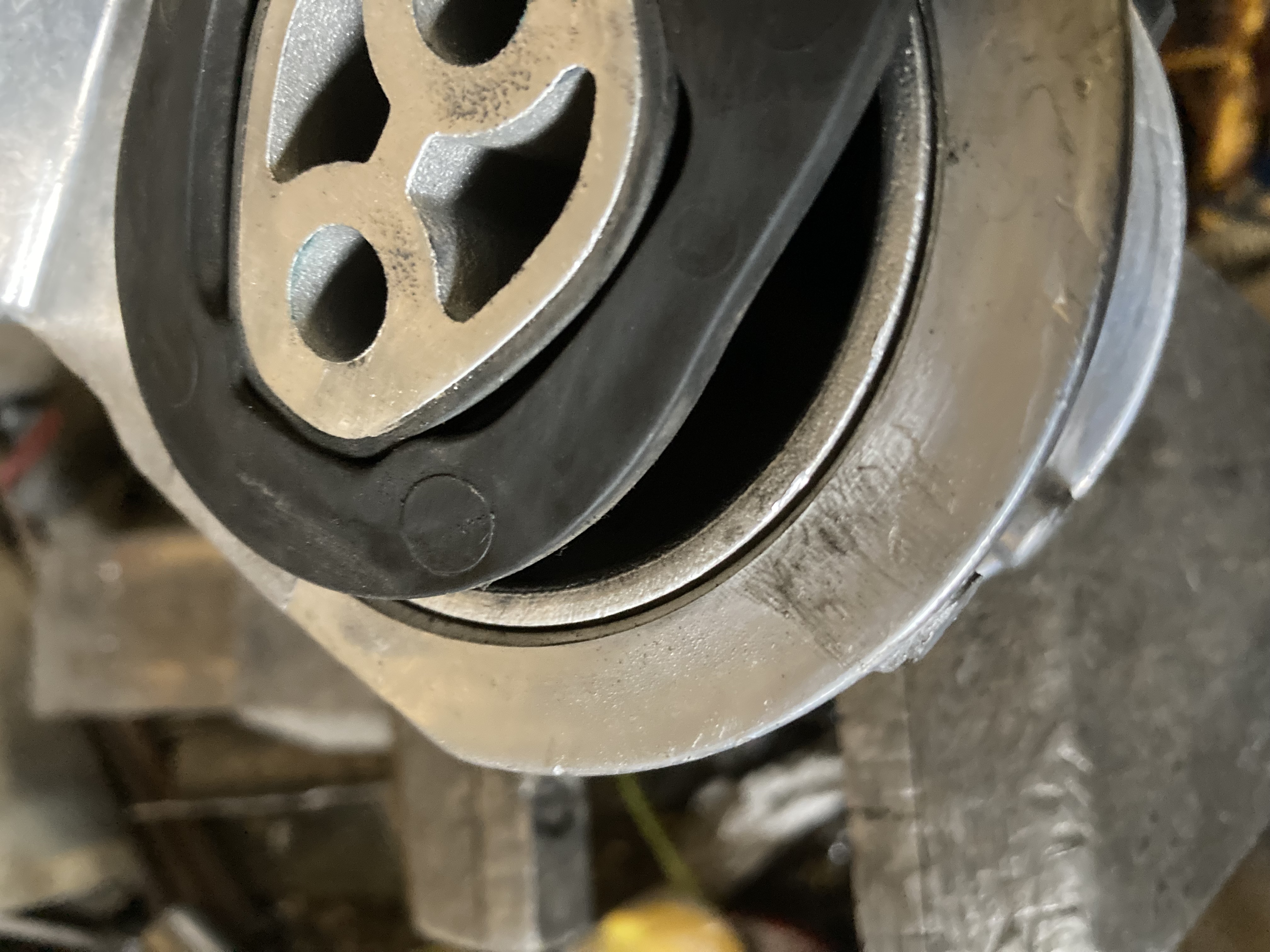

Viking Posté(e) le 17 octobre 2022 Auteur Posté(e) le 17 octobre 2022 Les ami(e)s, voici la photo explicative de mon couinement... on voit bien où frottait l'alu du support 4

Viking Posté(e) le 17 octobre 2022 Auteur Posté(e) le 17 octobre 2022 Tuto sur le remplacement des supports de boite en place https://www.boxster-cayman-911.com/index.php?/topic/15852-tuto-986-remplacement-supports-de-bo%C3%AEte/
