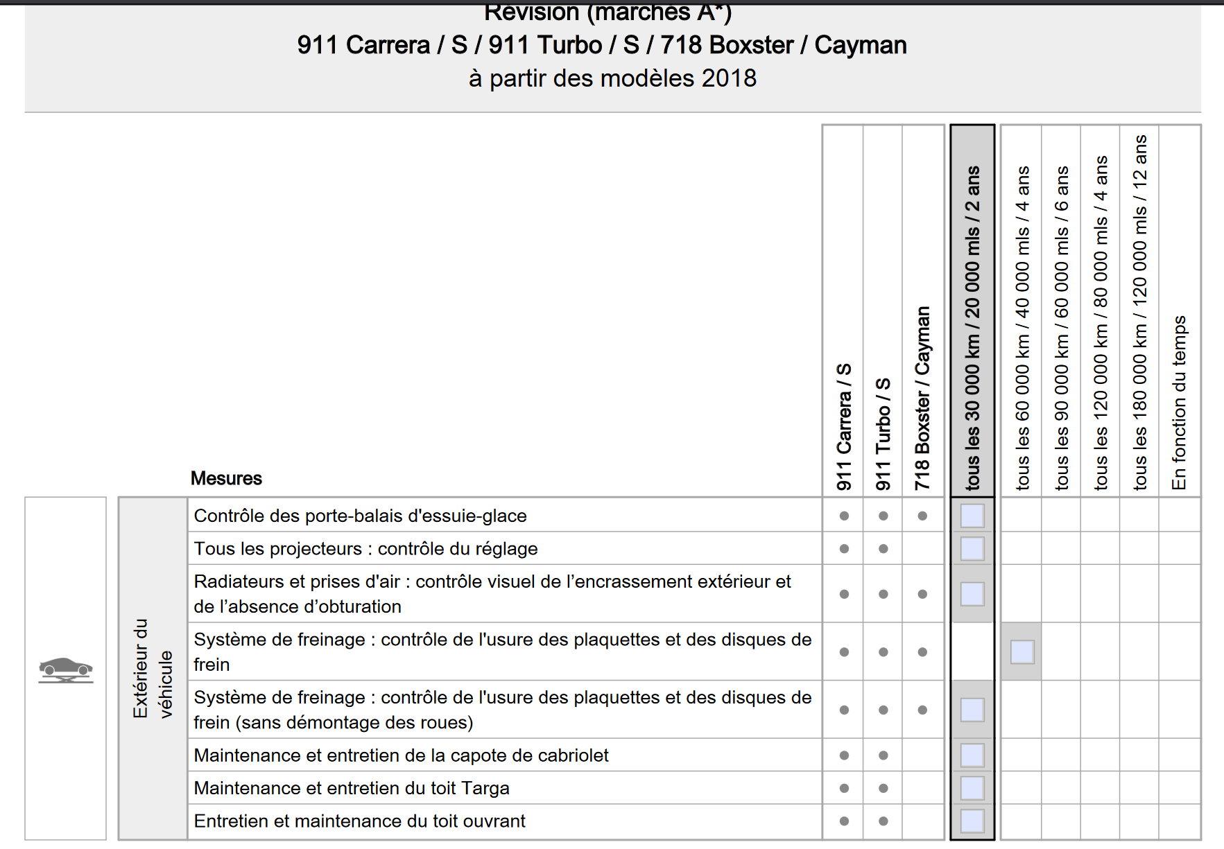

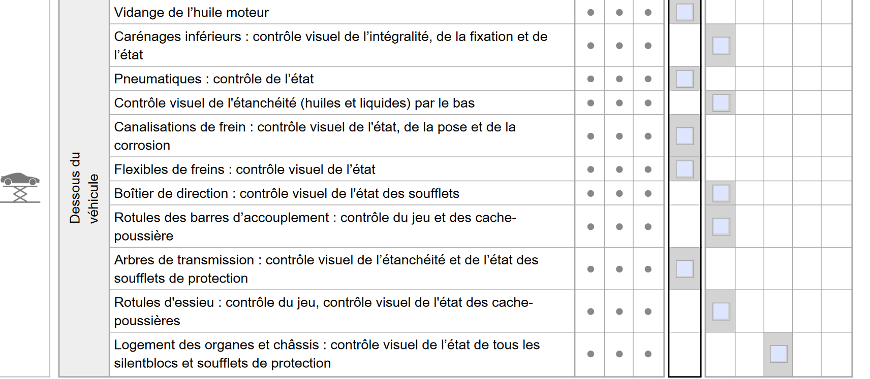

frizou51 Posté(e) le 31 octobre 2023 Auteur Posté(e) le 31 octobre 2023 j'ai trouvé cela sur le site porsche...Je ne comprends pas pour la vidange huile ??? https://www.porsche.com/france/accessoriesandservice/porscheservice/serviceandmaintenance/maintenance/ 1
