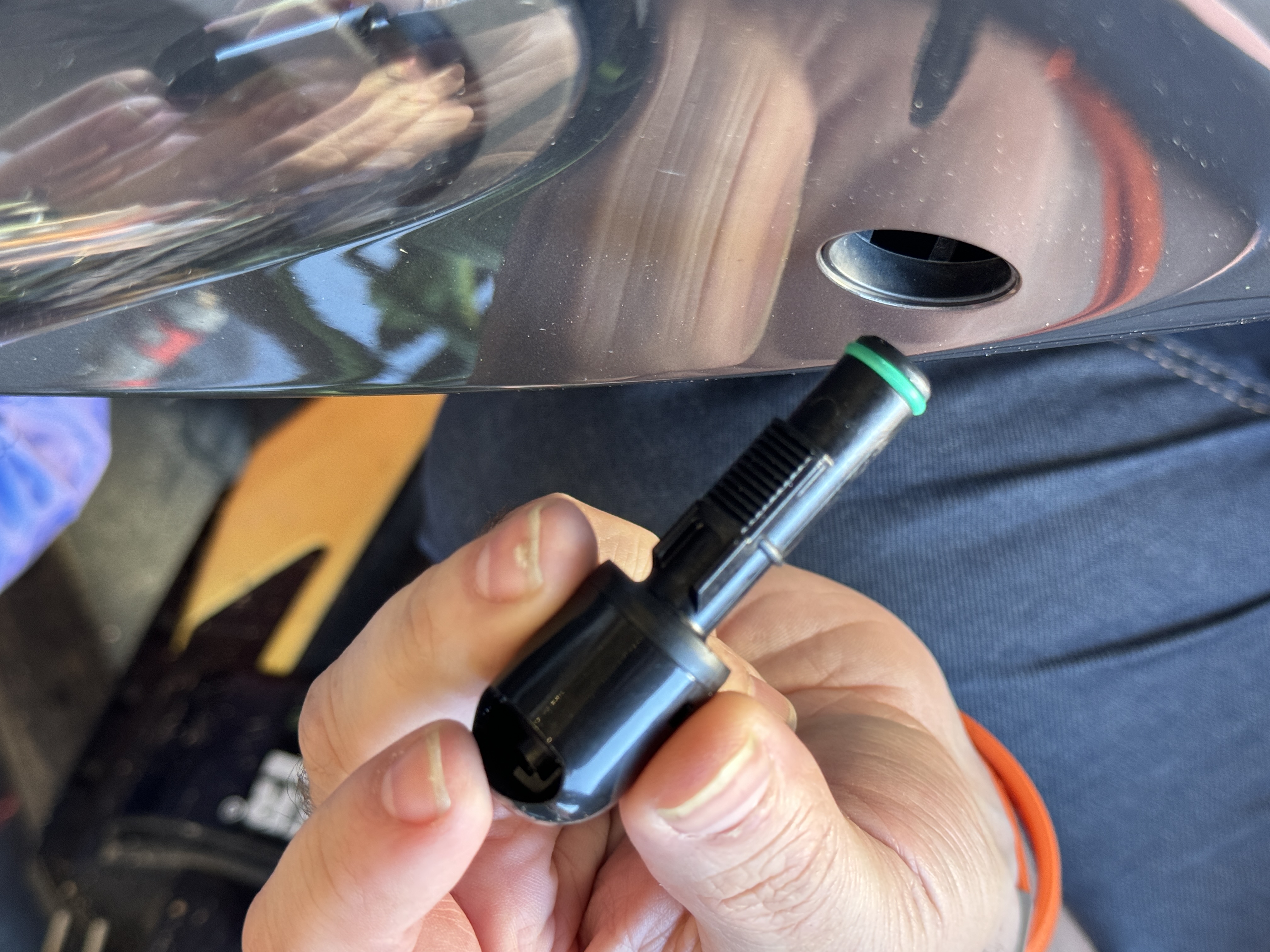

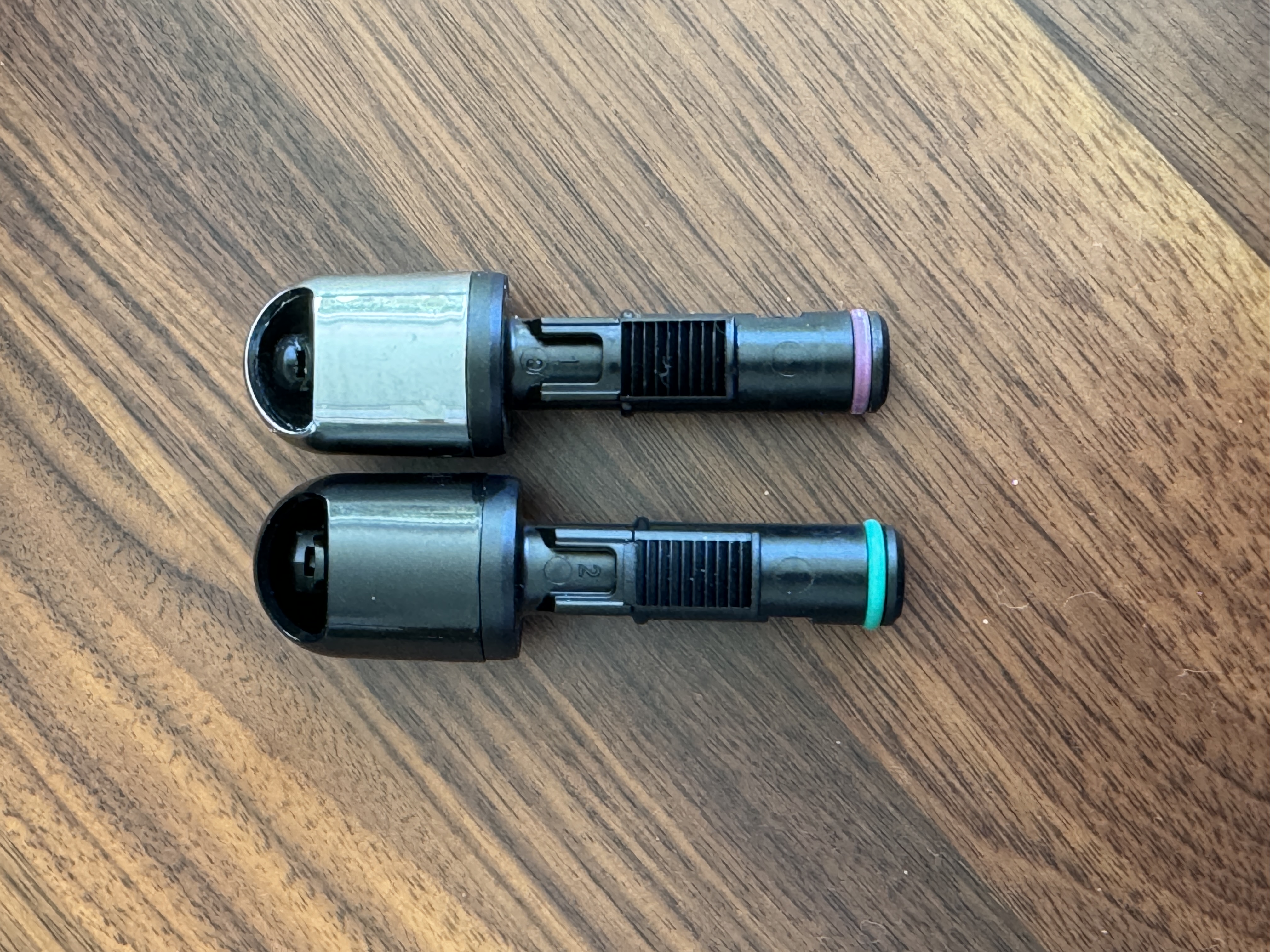

Tout d’abord comparons les 2 versions :
Au premier abord c’est assez comparable. À part le joint de couleur différent. On pourrait croire que c’est une pièce Porsche (c’est peut être le cas lol).
Bref de l’extérieur cela paraît à qualité identique, car quand on prend sur Ali. On n’a souvent des surprises.

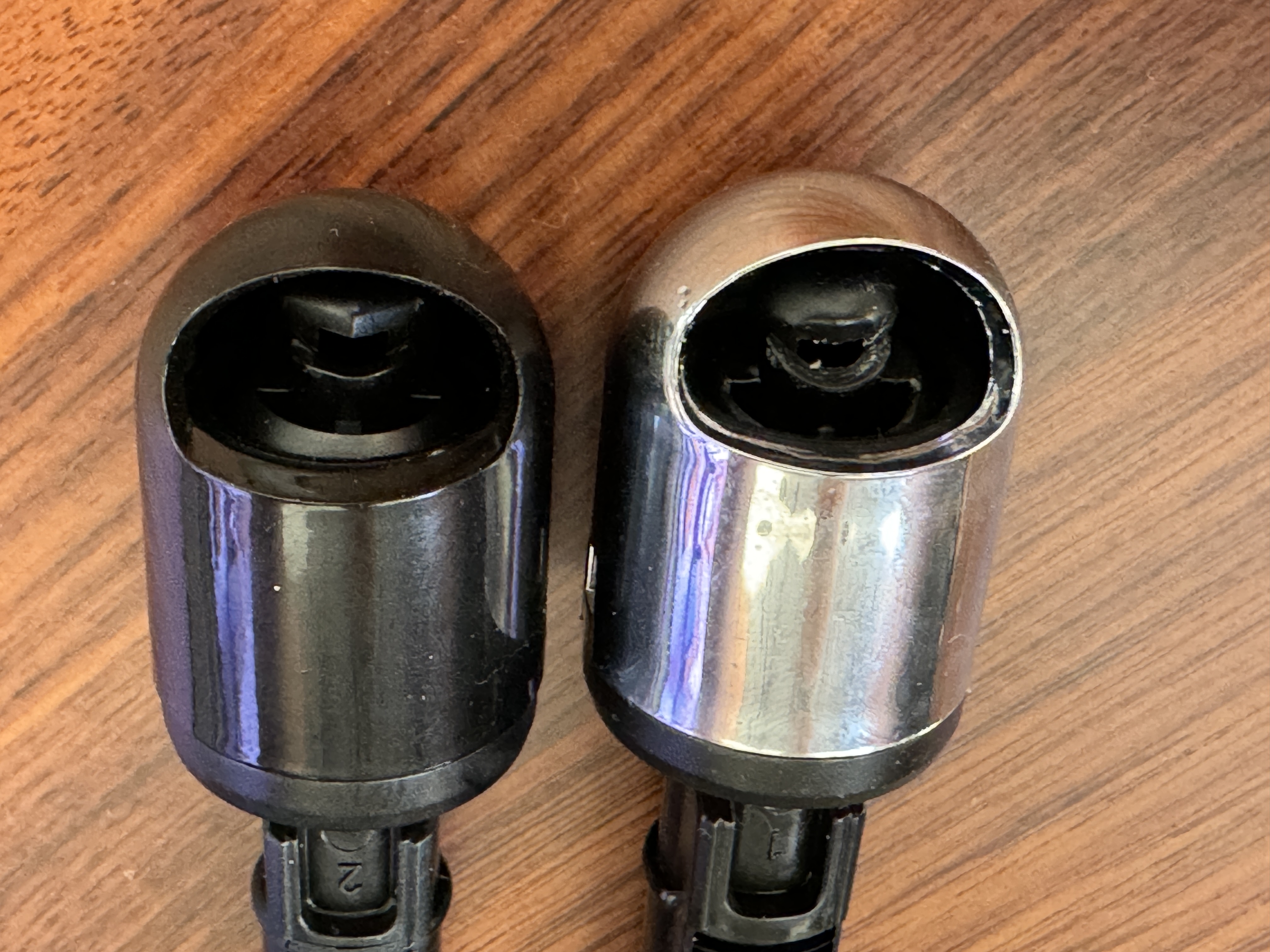

Maintenant regardons en détail la buse
C’est limite mieux fini que la pièce d’origine…
Bref on peut valider la pièce et on va pouvoir commencer le démontage

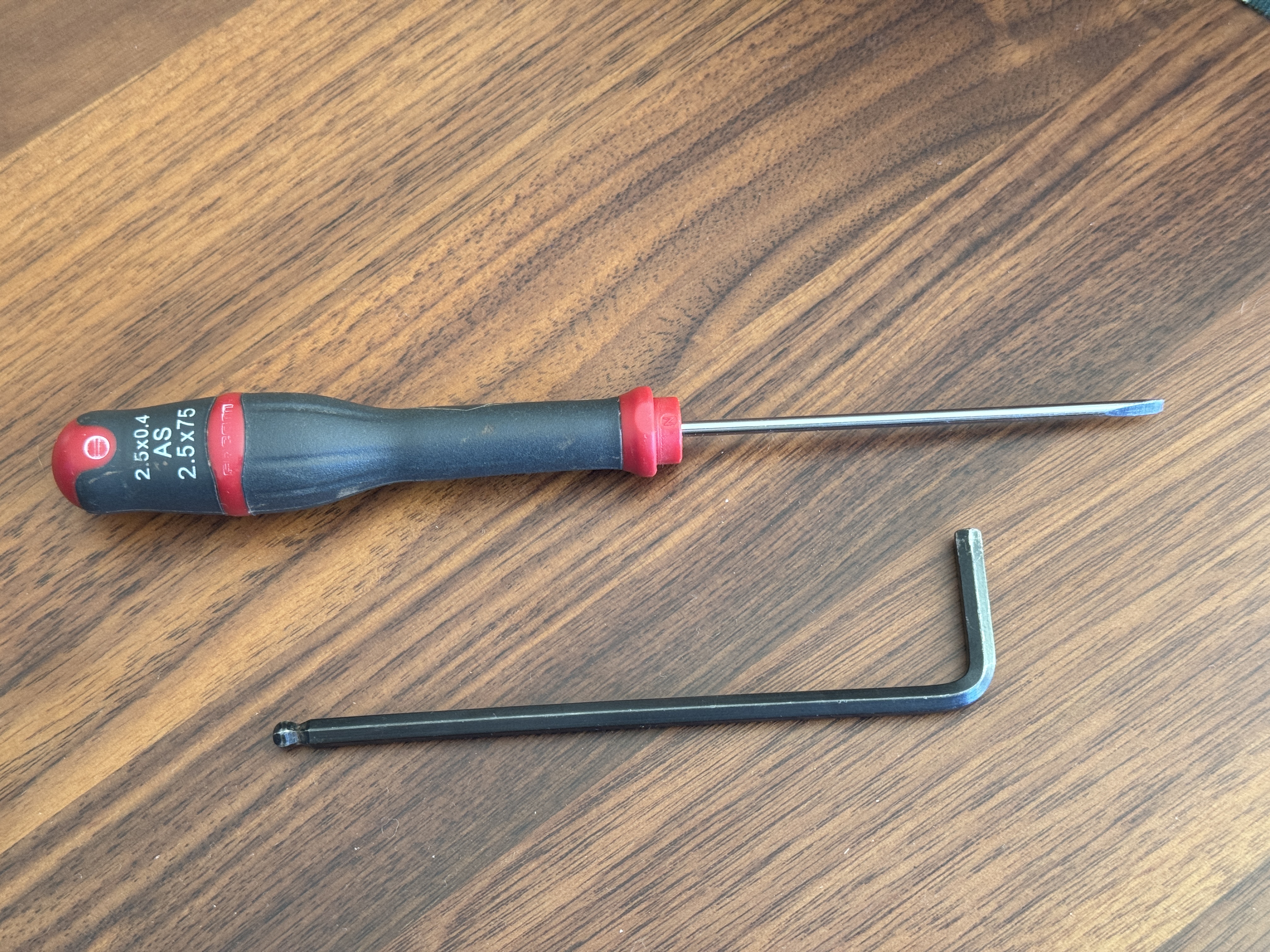

Pour cela 2 outils qu’on a tous… suffiront
Une clé 6 pans ou BTR
Un tournevis plat fin.

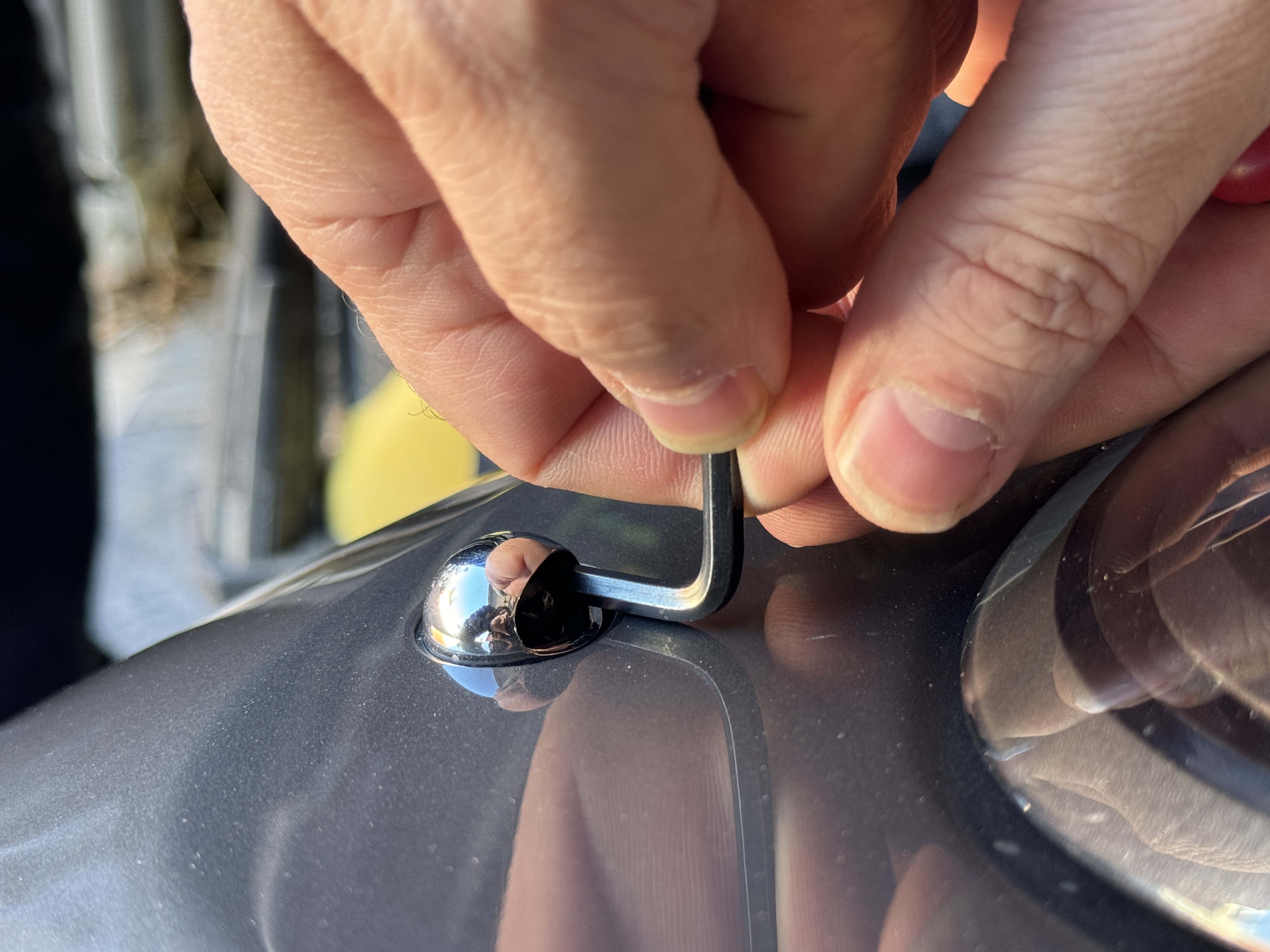

Aller on va à la voiture pour voir pour la dernière fois cette configue chromée

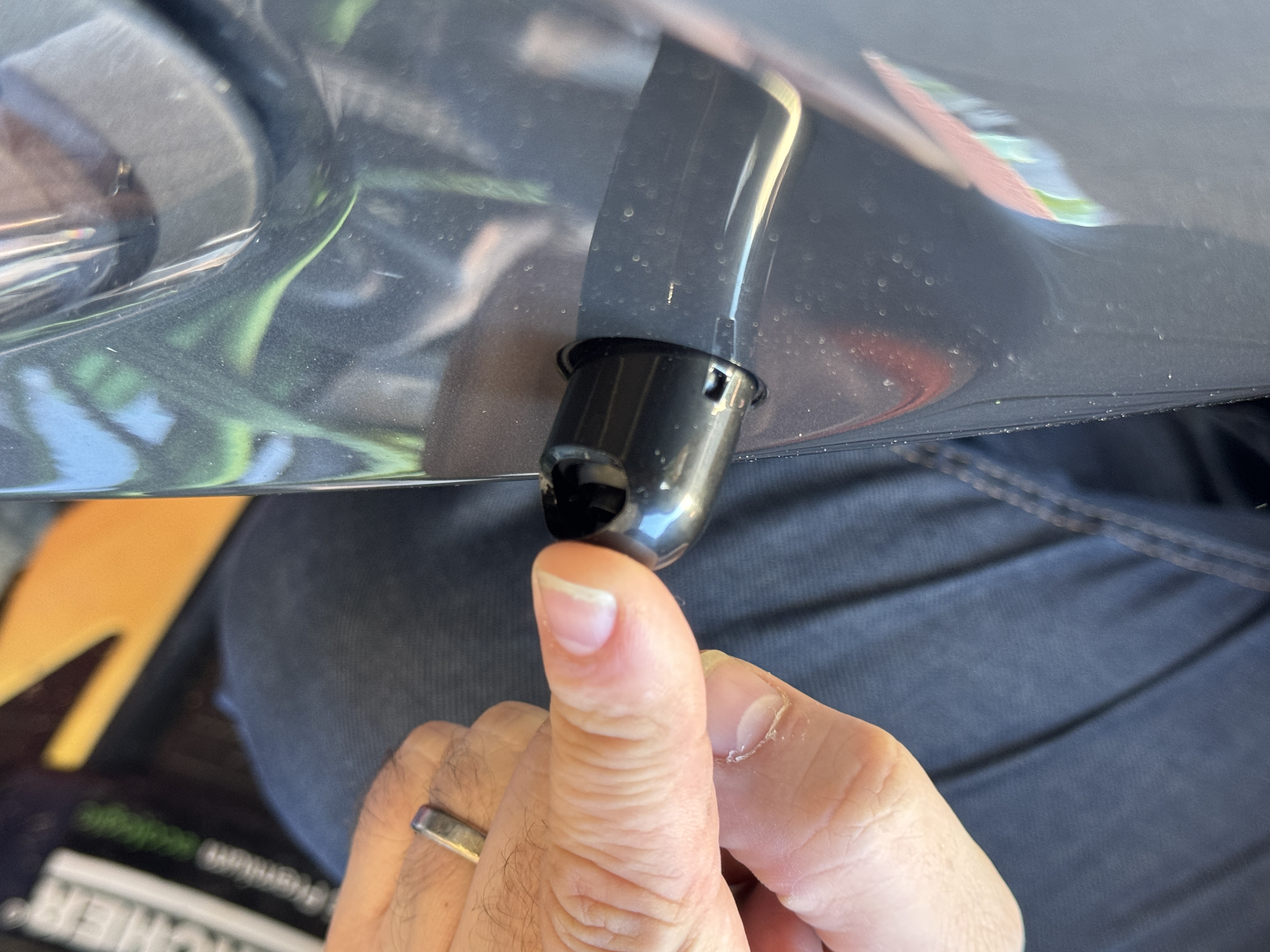

Le but est de lever la buse et son piston
Pour cela on lui met la btr dans le … bref on met la btr.
Attention on est très très proche de la peinture. Mettre un chiffon ou un scotch de protection est une bonne idée pour les pas doué.
Et on tire vers le haut.
C’est assez dur mais en forçant on finit par être plus fort que le ressort de rappelle ;)
N’essayez pas de le faire avec un tournevis, il faut vraiment tirer dans l’axe du piston. Donc soit un crochet soit une clef allen (putain y a plein de nom pour ce truc lol).

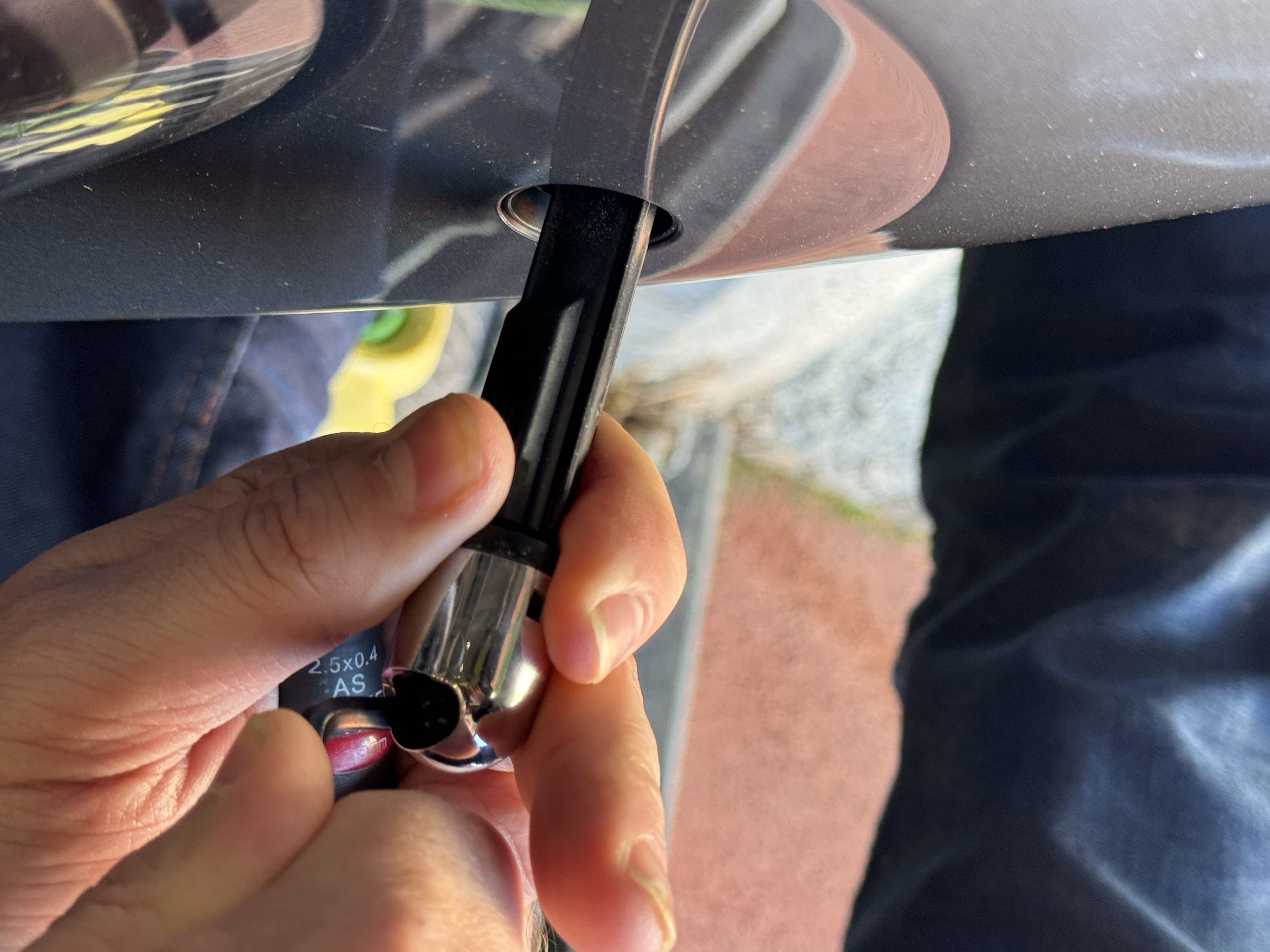

On maintient la buse à la main (attention c’est une anguille qui ne pense qu’à revenir au terrier :D )

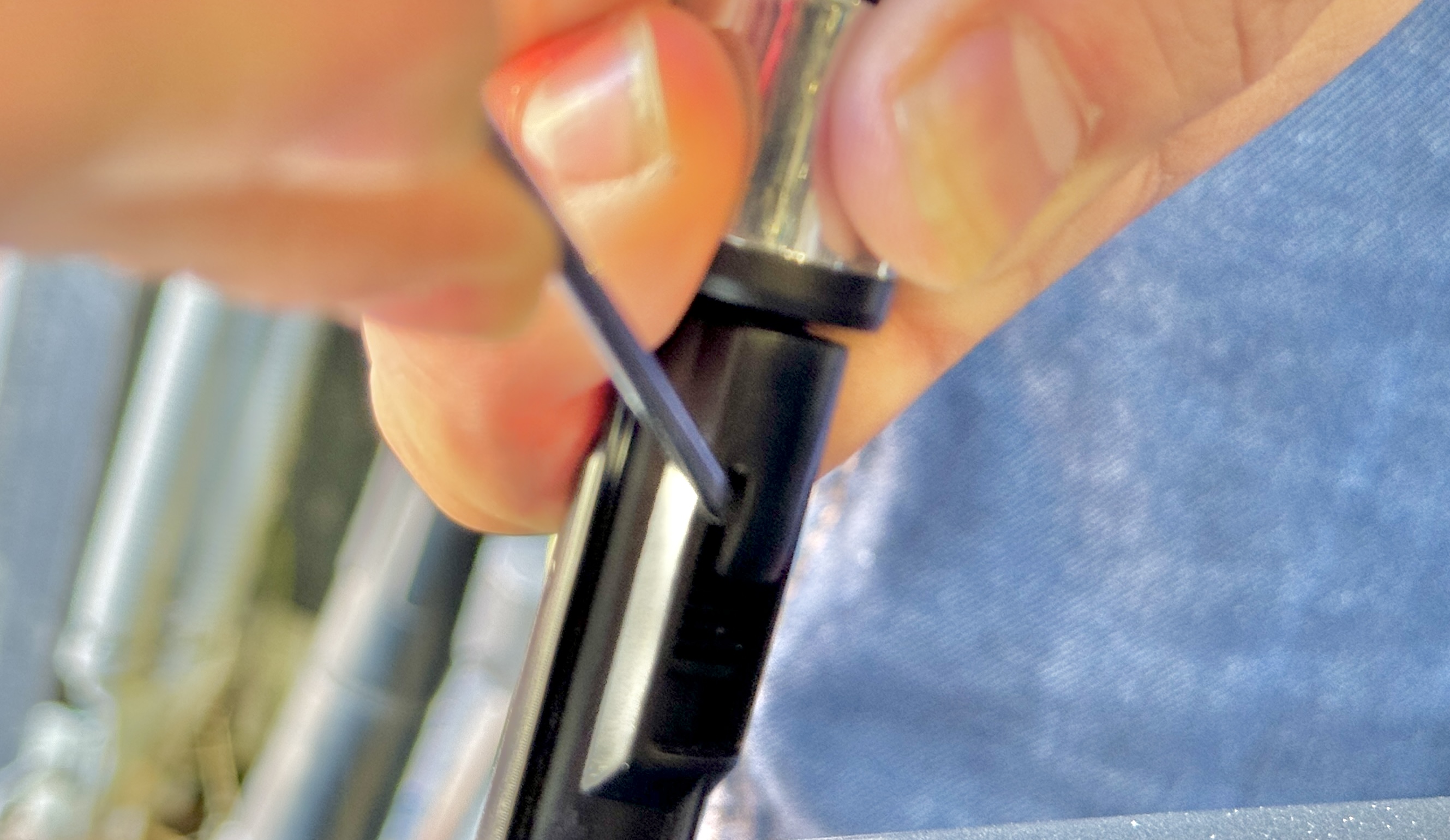

Puis on prend de l’autre main le tournevis pour aller fair levier sur le système de clip
La soit on avait prévu le coup avec une autre main (oui on a tous une 3 eme main :) ). Soit vous laisser le piston revenir en place… car dès que vous avez d’éclipser… l’anguille repart au fond du troup sans sa tête chromée :D
Pas d’inquiétude il suffit juste de positionner la nouvelle buse dans son espace
Et d’appuyer dessus pour que le clip face clic
Évidement il faut être dans l’axe du clip
Mais bon vous devriez trouver facilement le bon sens ^^.

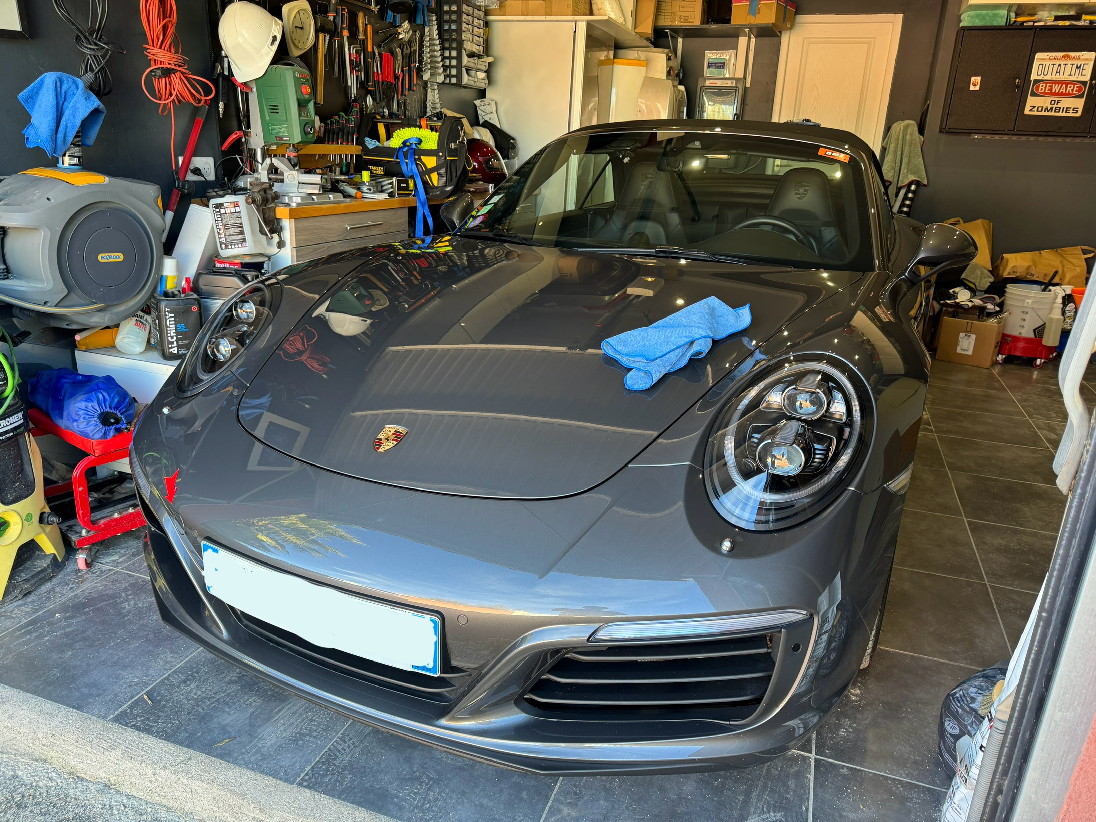

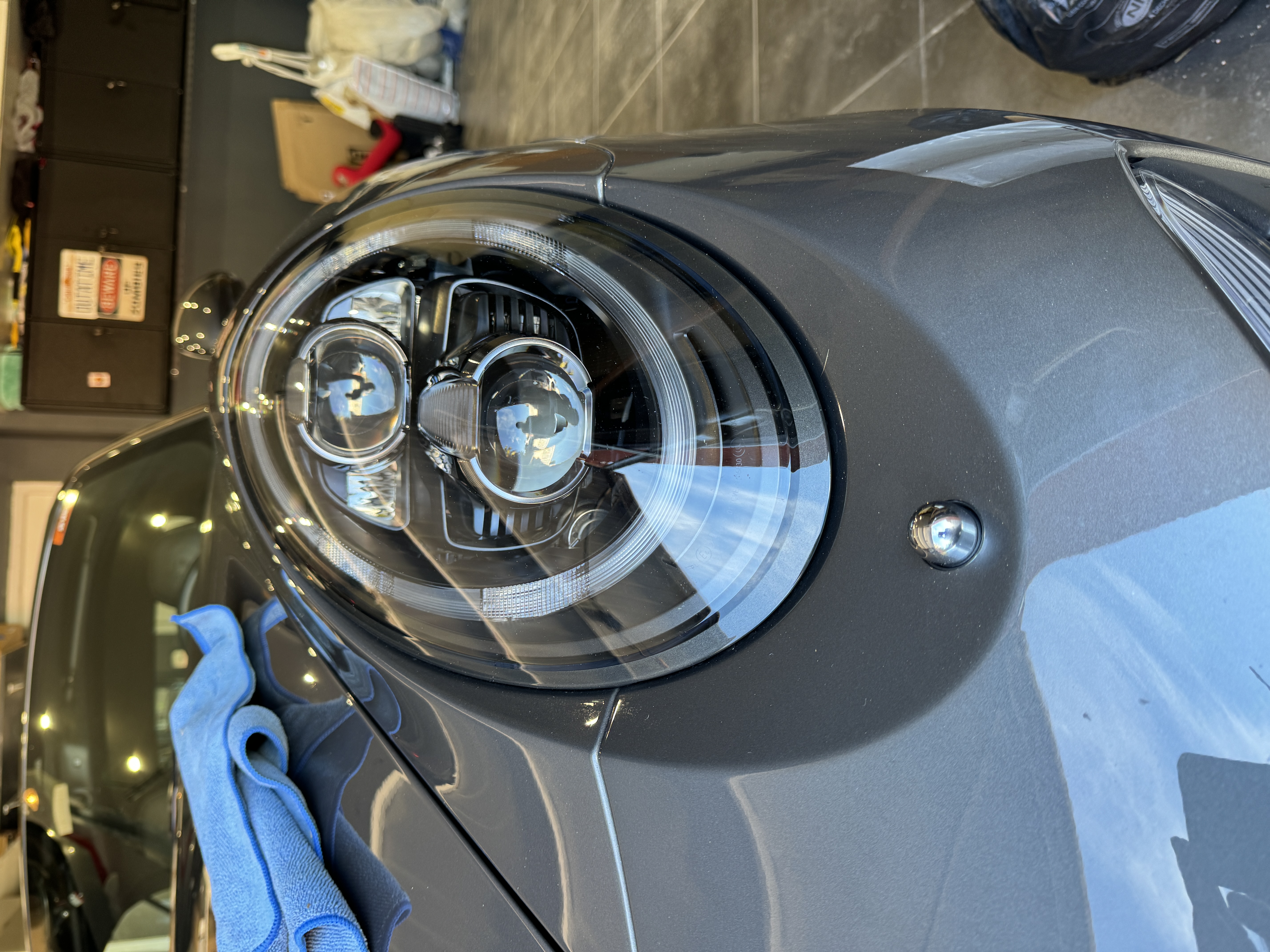

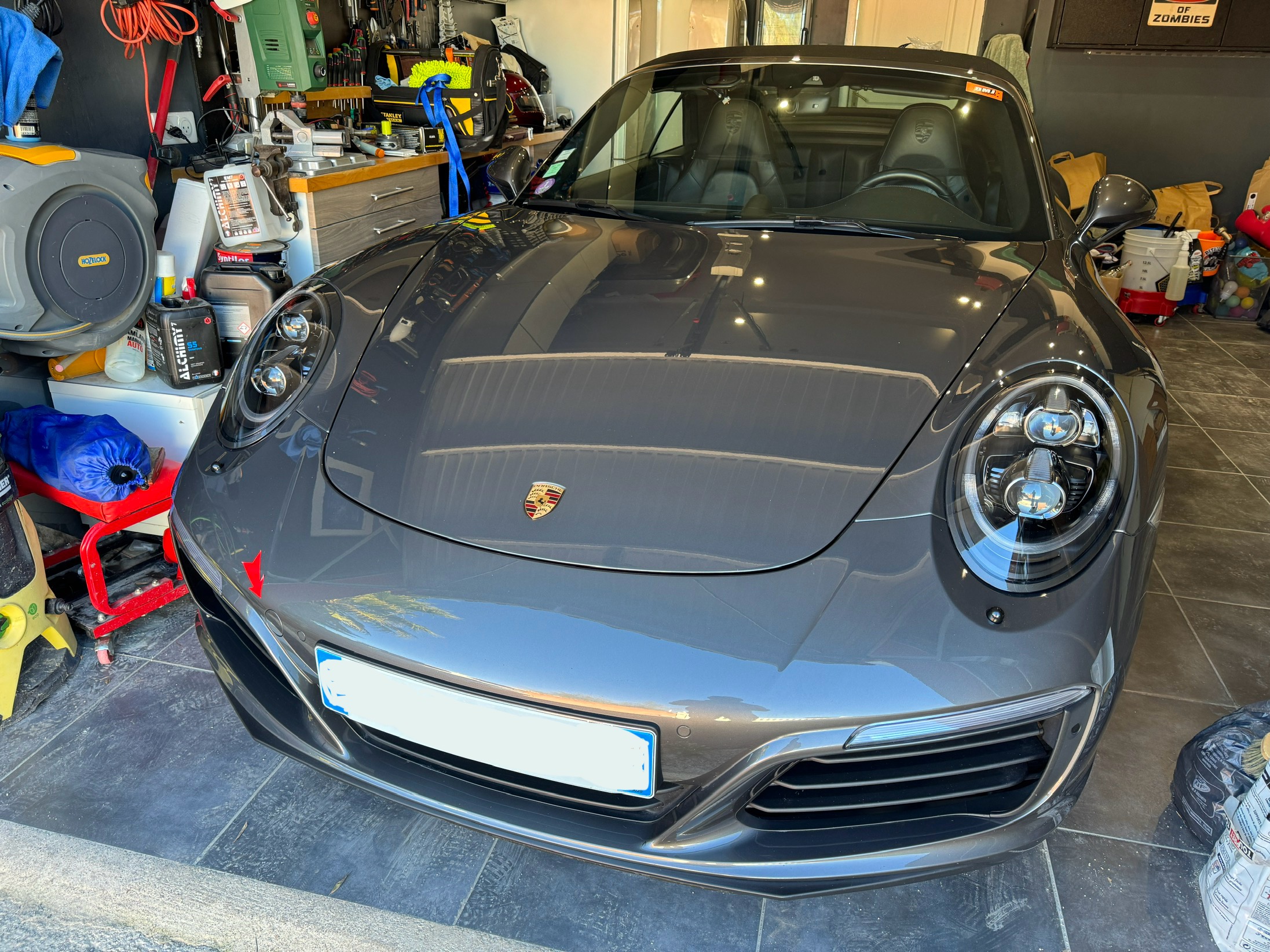

Plus qu’à voir le avant
Et le après
Au final quand j’avais reçu les buses, je me posait la question si le noire brillant me plairait,
Dans les faites je préfère largement cette version.
Et j’ai toujours la version chromée si je revend l’auto…
Je peux aussi passer par la case peinture pour que cela soit encore plus discret,
Vu que j’ai une petite reprise à faire du pc avant. Cela sera peut être le moment de teste couleur carrosserie,
