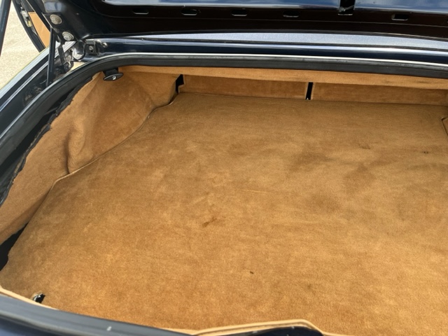

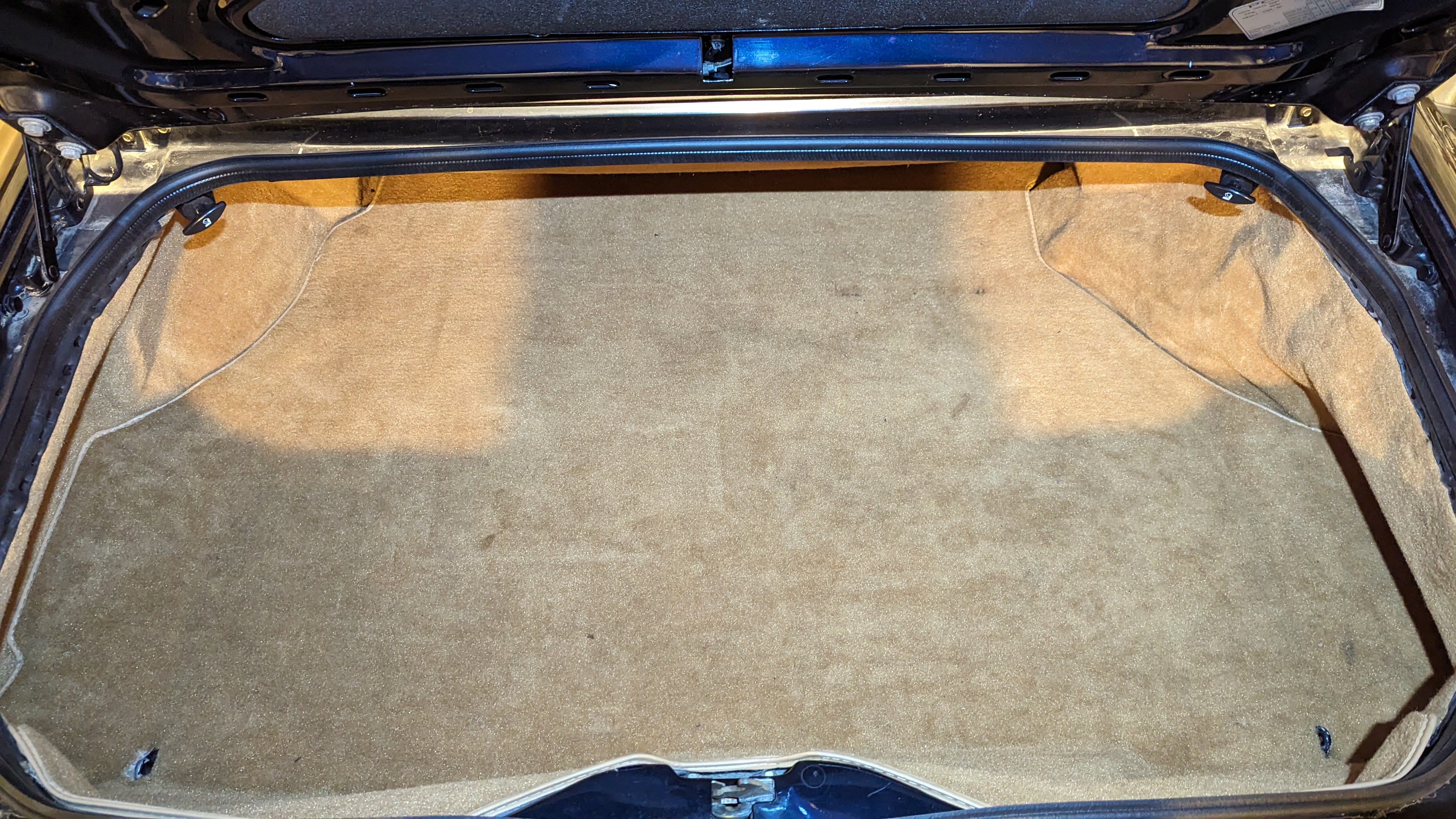

1 - Fixation de la moquette du coffre

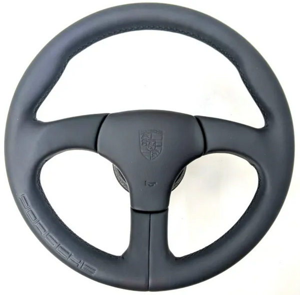

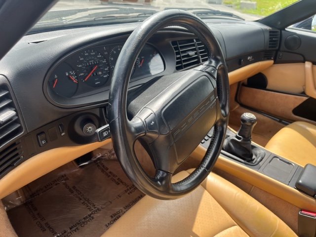

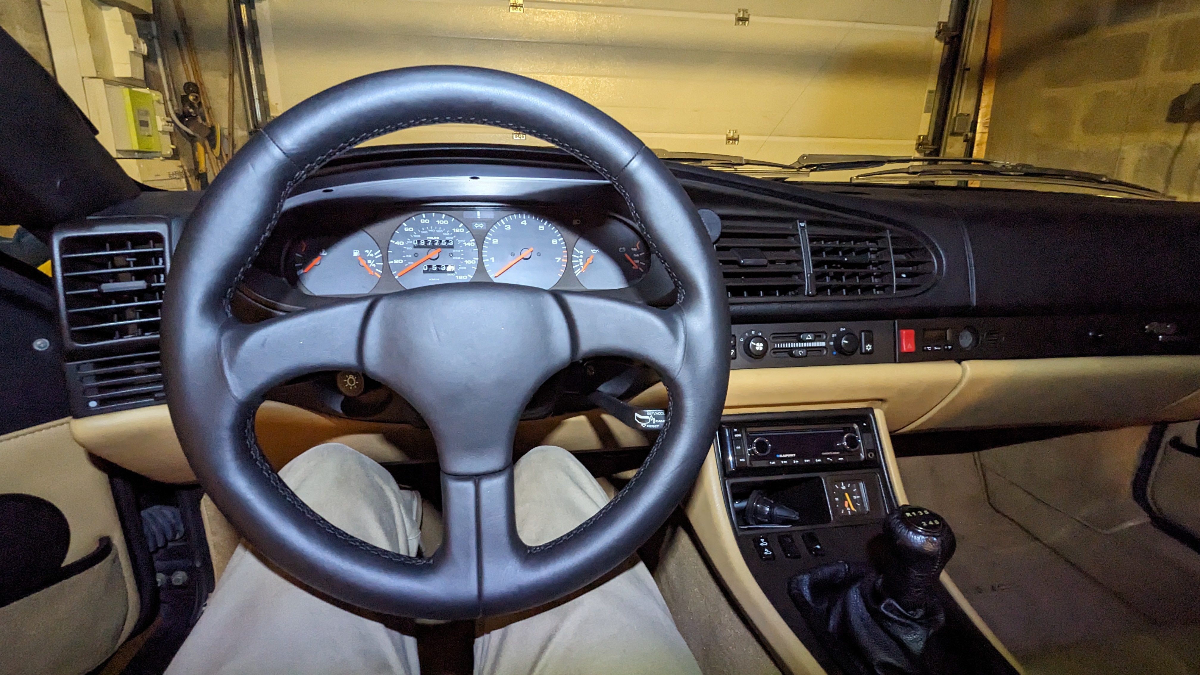

- Changer le volant complètement cuit pour le sport trois branches (avec suppression de l'airbag conducteur)
