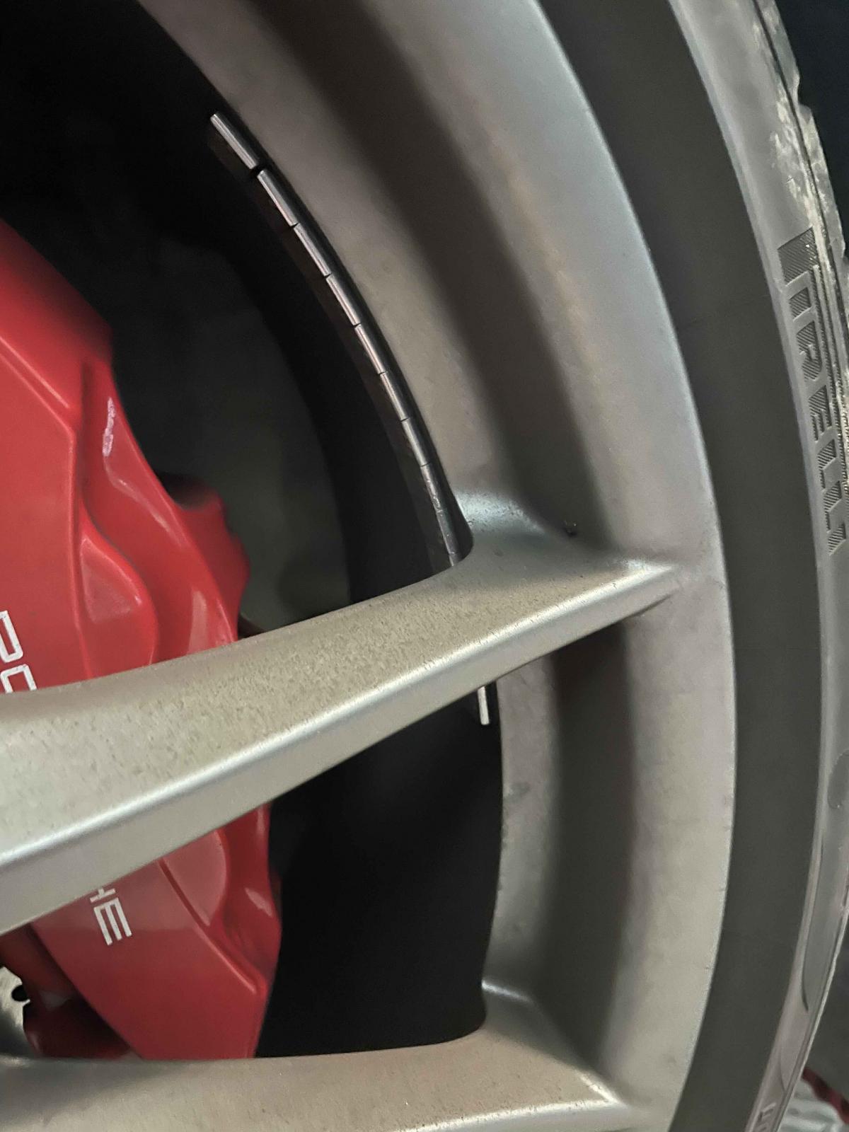

Bonjour à tous - J'ai constaté sur mon Cayman GTS une sorte de vibration dans la pédale de frein mais aussi dans les sièges quand je freine a plus de 100 km avec aussi des vibrations légères dans les sieges. Dur de savoir si la pédale vibre en elle même ou si elle vibre comme reste…
Le freinage est bon.
Ce n'est pas énorme mais suffisant pour que ça ne me semble pas normal.
Les disques et les plaquettes sont bons d'un point de vue usure suite au check que JJ a fait en décembre (merci encore).
Donc cela laisse penser à un disque voilé.
Cependant JJ a aussi constaté que l’équilibrage des roues avant avait été fait par des gorets (cela date d'avant moi) avec une bande énorme de plomb (cf photo) alors qu’il aurait suffit de décaler le pneus sur la jante pour régler le problème et revenir sur un équilibrage plus conventionnel. Je n’ai pas vibration suspectes dans le volant.
Qu’en pensez vous ? Que me conseillez vous de faire?(Je dois changer mes pneus avant de 2019 dans 5000 km max et je peux anticiper le changement).

Il se peut fort que t’es disques soient voilés…
‘Pour les pneus tu peux aller chez JJ
