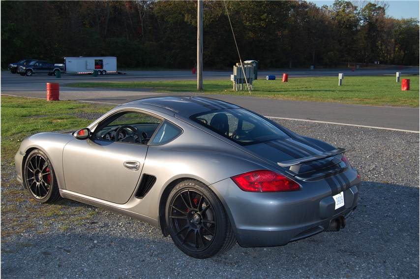

Sur un 987 si j'avais à acheter des jantes voilà ce que je prendrai en 19p pour les raisons évoquées ci dessous et par la même occasion dans mon souci perpétuel du meilleur rapport qualité/prix : O.Z. Ultraleggera HLT
