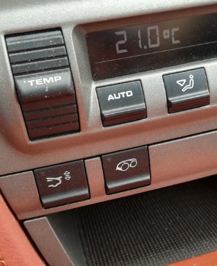

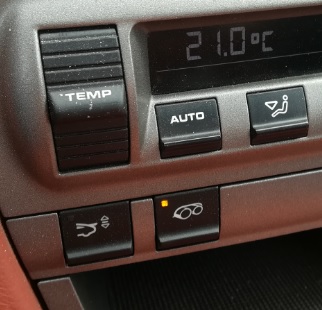

Retour suite à la finalisation de l'installation de la commande de mon PSE par Alex. Pour rappel la partie mécanique de l'échappement a été installée par mon mécano, et il restait la partie commande à installer. Le but était d'avoir une installation en utilisant le bouton d'origine de PSE. Pour les pièces j'ai acheté un kit chez Carnewal et le faisceau ainsi que la barrette de commande directement chez Porsche.
L'affaire n'était pas gagnée car la première fois que je suis aller voir Alex on s'est rendu compte que mon Boxster n'était pas pré-équipé PSE... Après quelques aller-retour chez Alex pour différents essais de montage électronique, afin de faire fonctionner le bouton avec la diode comme les montages d'origine, le sorcier Alex a enfin trouvé le bon montage!
Au final j'ai un montage encore mieux que d'origine. Quand je mets le contact le PSE est actif mais peut-être coupé directement avant le démarrage du moteur. Et le gros plus mon PSE fonctionne avec le bouton Porsche sans coupure entre 30 et 70 :).
Je suis ravie du fonctionnement sur les longs trajets, en rentrant la nuit ou en centre ville, je peux couper l'échappement. Et le reste du temps je profite du son libéré de toute contrainte du Flat 6 atmo.
  • Alex et iron8 aiment ceci
306 S16 BV6 -> Z3 Coupé 2l8 -> Boxster S 3l2

  • 40698 messages
Heureux que ça te plaise même si ça m’a pris un peu de temps.
Pour résumé sur les 2005 et 2006 on ne peut pas passer par le DME le PSE n’est pas actif... il faut donc trouver le bon montage relais qui va récupérer la (petite et brève) impulsion du bouton PSE d’origine...
Ça qui est génial... c’est qu’on obtient un montage totalement fidèle à l’origine.
C’est ma période PSE pour les membres du forum: j’ai un deuxième montage qui m’attend avec un relais spécialement confectionné par Jean-Jacques cette fois si et un montage sur une 3.6 phase 2 sans utiliser le code du moteur!
