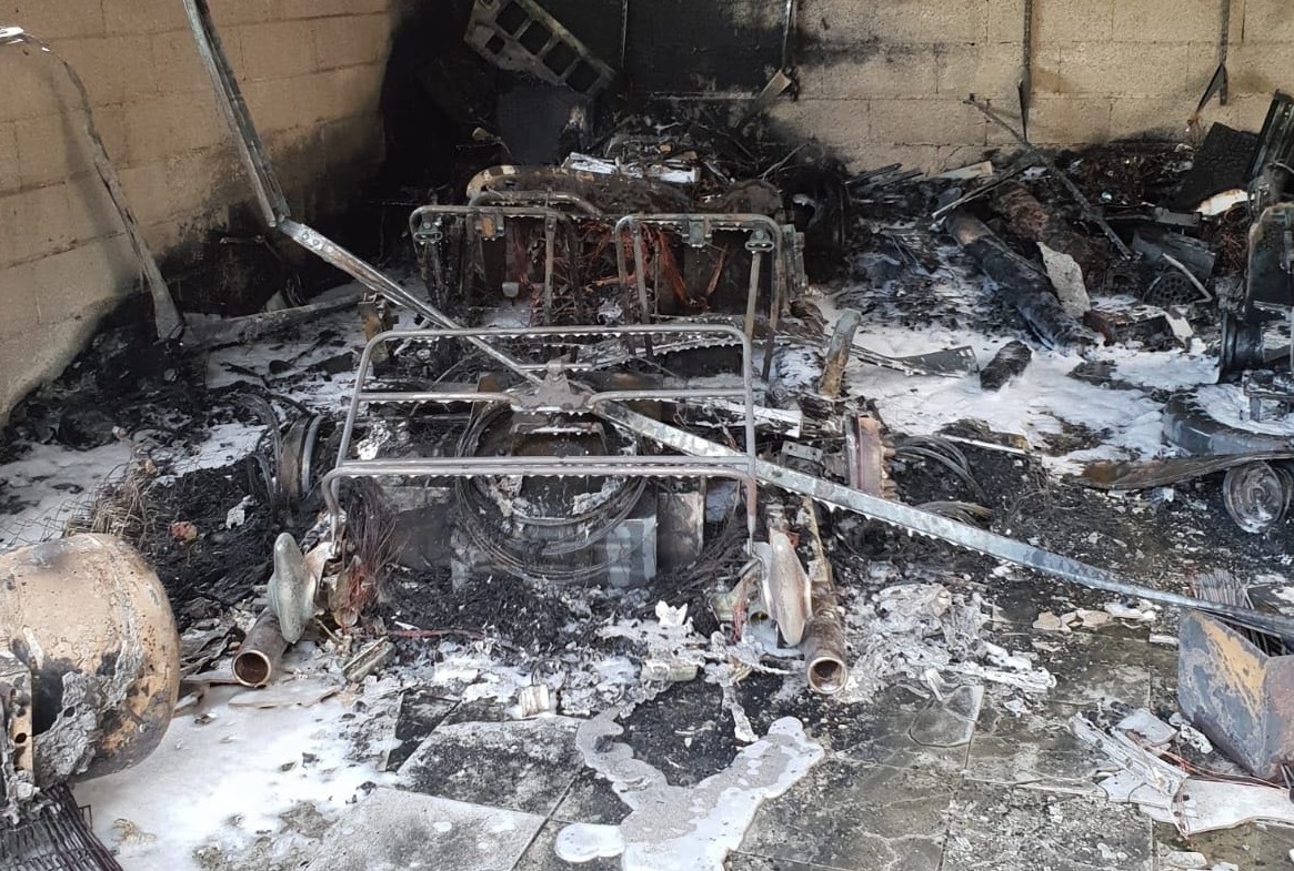

Malheureusement cette auto mémorable a eu une triste fin, elle a complètement brûlé il y a 2 ans dans l'incendie d'un garage.... Ne restaient plus que les pièces en inox, sorties échappement, bananes pare chocs, véronique et armature des sièges... :(
