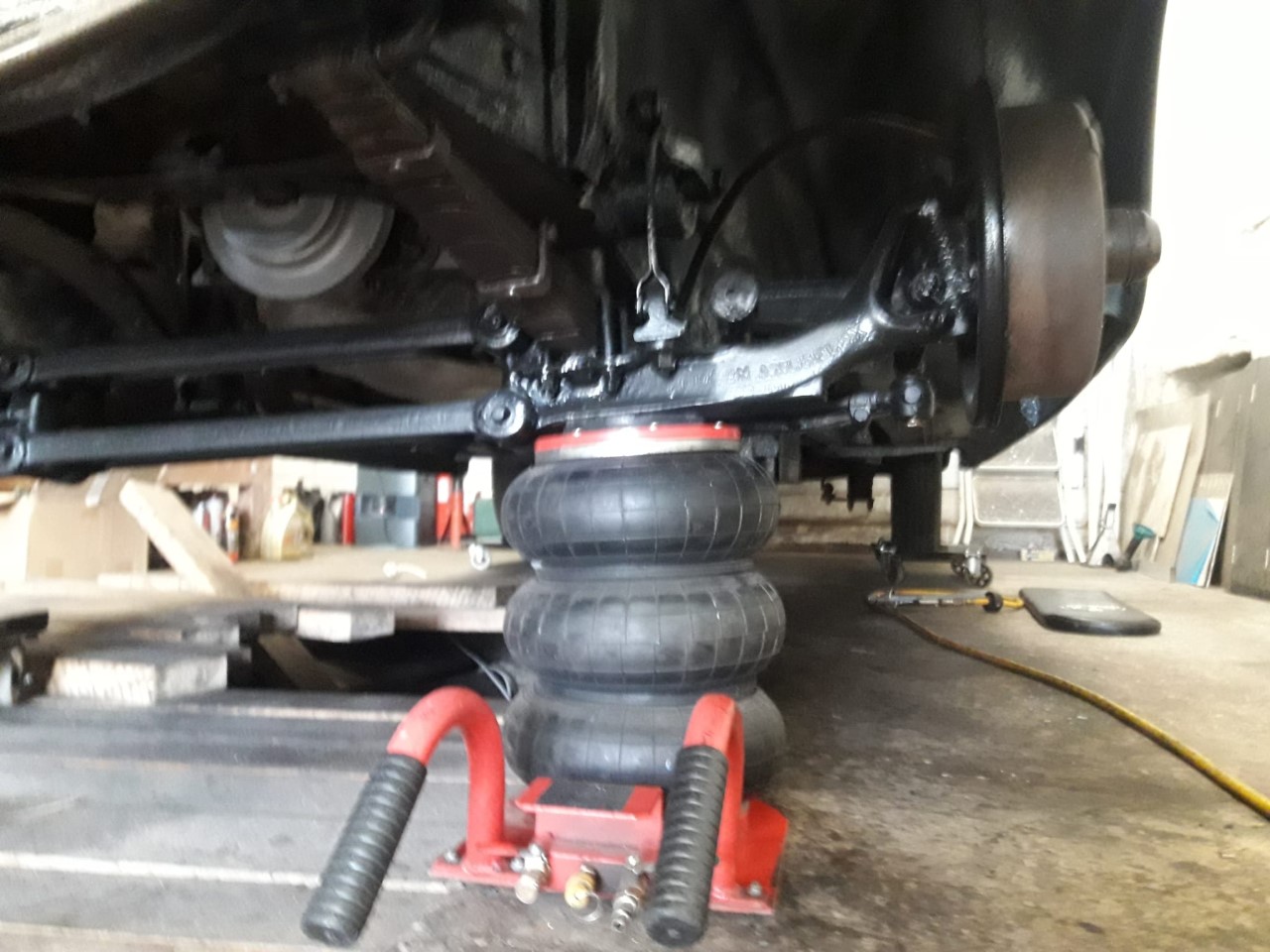

J aie le meme au taf;je ne l utilise jamais.J aie acheté perso,un pneumatique 3 boudins 3.5 t sur amazine pour 110 roros.Jamais de soucis de hauteur;meme avec roue crevée et voiture au raz des paquerettes.Suffit de faire monter l auto par ses propres moyen;sur une cale de bois.
Dans le style de celui ci
https://www.amazon.c...aps,408&sr=8-35
Et pour ce qui est de la solidité;je léve des centaines de voitures par an;no soucis.On peut meme le laisser sous la voiture;roue tirée et pression débranchée.Evidemment;avec les vannes fermées.Pour l air comprimé;j aie un mini compresseur dans mon véhicule.L outil qui me facilite la vie depuiis des années. :)

Super ce crick ! Comment fais-tu le connexion avec le gonfleur ?

Dans mon vehicule de service ou dhez moi?enrouleur d air comprimé a mon compresseur.Tous petit dans mon vehicule de service mais ca fait le taf,Je ne voudrai plusjamais m en passer.Il crame demain;apres demain j en achéte un neuf.Jaie speculé longtemps sur la chose;etant bricoleur fallait acheter;le boudin pneumatique de camion;les vannes ;la feraille;peindre vu que je suis maniaque ....Au final;pour le prix l amazine est top .Et souvent;lorsque je fais une crevaison a un client.Dés que ca léver;j aie le droit a des wouaaaaaa :lol:

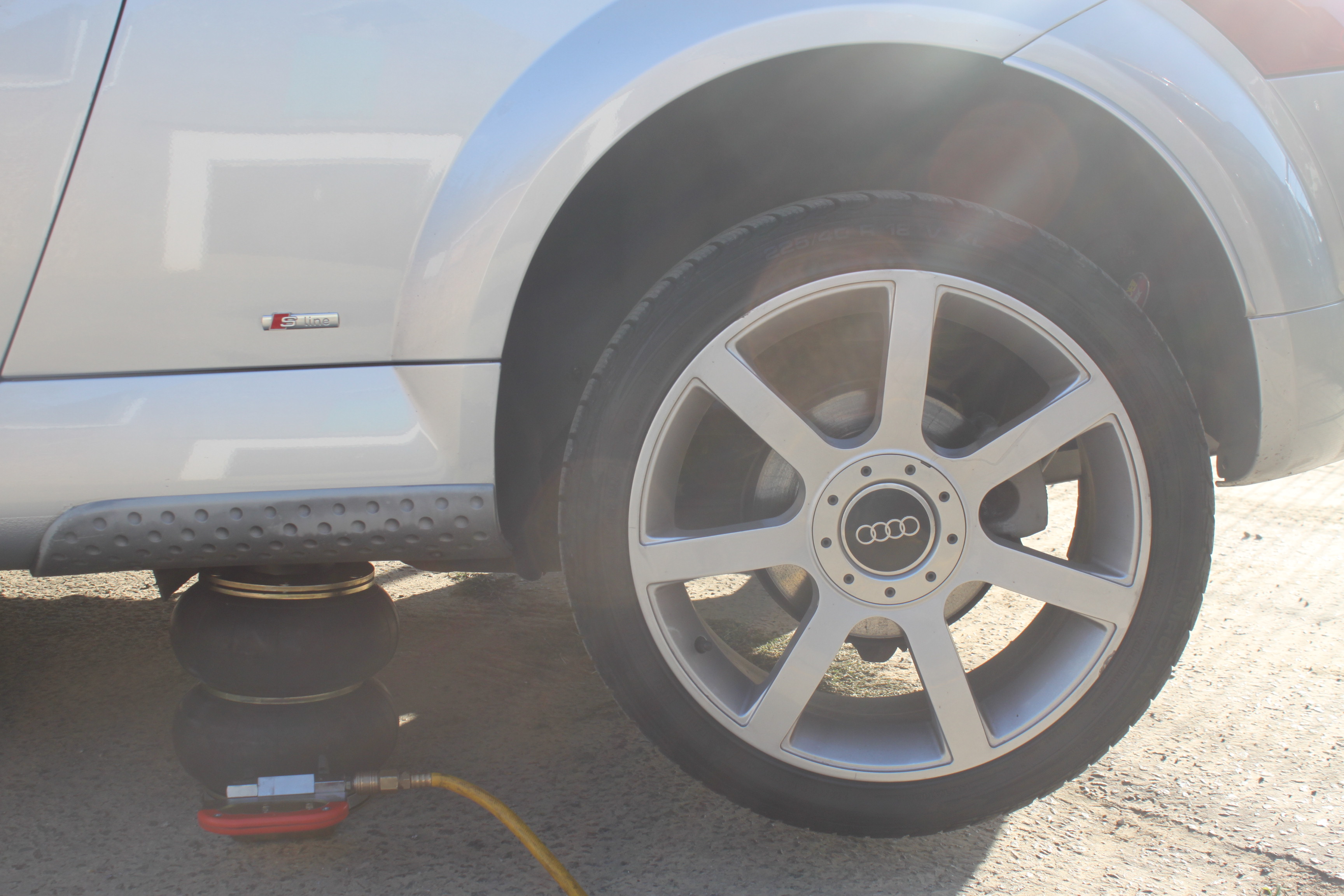

Ici;en situation sur mon ex MK1.La c etait un deux boudins;le trois est mieux.J aie du en racheter un caron est venu vandaliser mon vehicule de service et tous voler. :angry:
