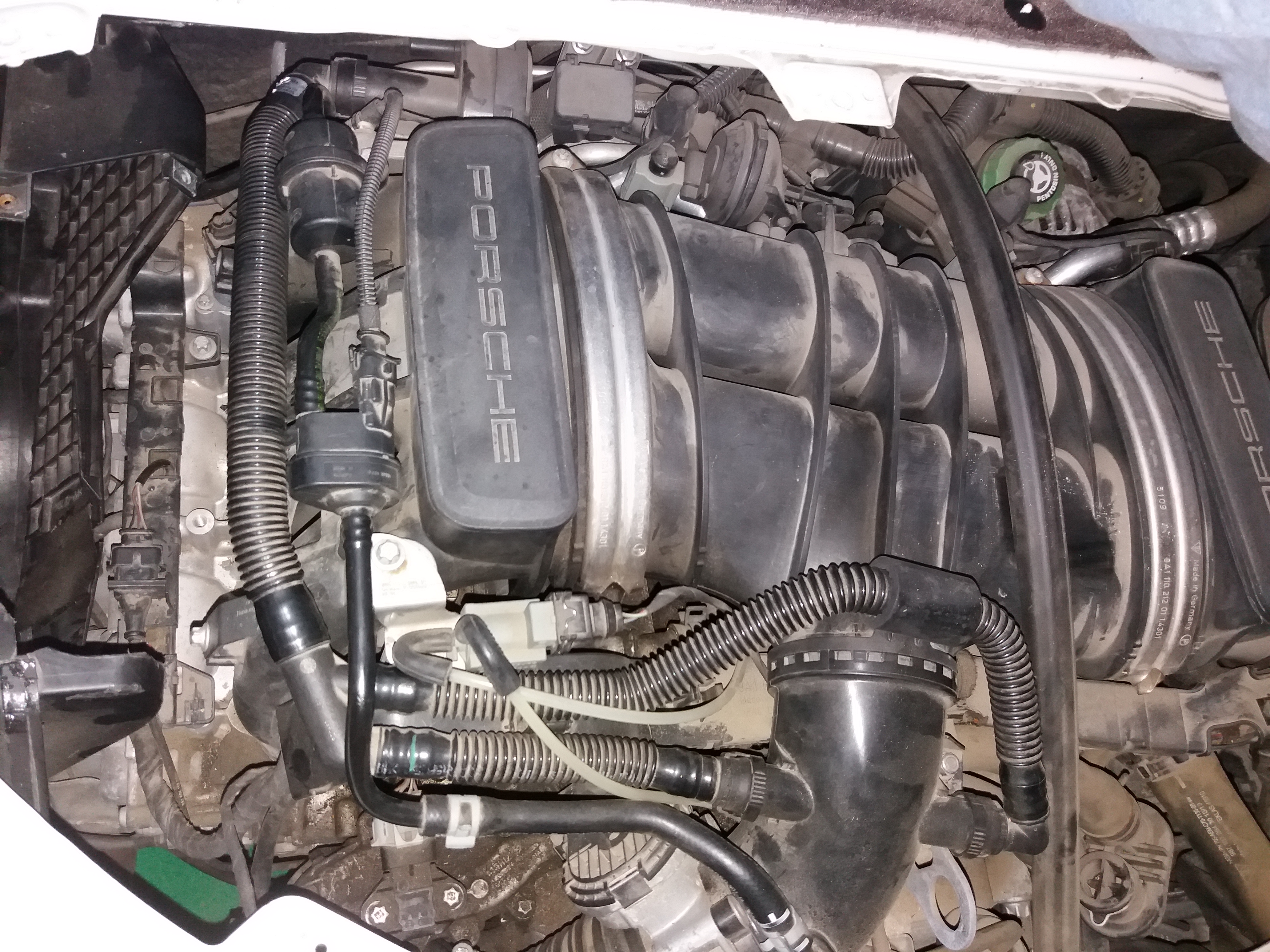

Jusqu'au papillon , ça va . Pour les collecteurs , j'ai peur de faire une connerie ; abimer un joint , échapper un truc ou il ne faut pas ....
J'imagine bien la culasse la bouche ouverte ......

Prévois des chiffons non pelucheux, des embouts aimantés et des joints de collecteurs d'avance.
Tu peux le faire

Ca se fait bien par contre prévois des Torx femelles

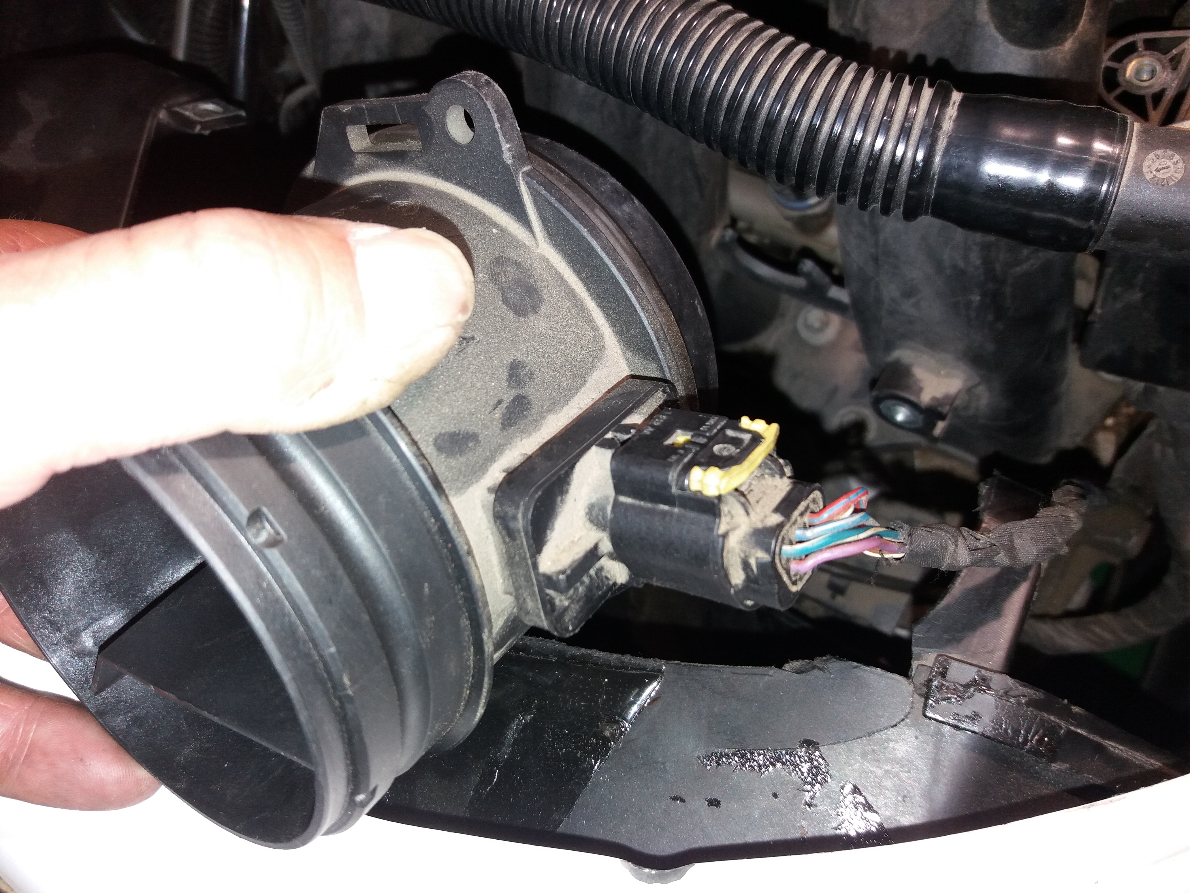

Je me lance ; j'ai acheté la douille femelle torx qui va bien et j'ai trouvé une boite à air d'occase chez Flat 69 .
Non seulement la boite était coupée en deux maisla vis de 10 était dévisséeà moitié et les deux crochets coté debimetre n'étaient pas verrouillés !!
4000 bornes comme ça ; je suis vert       :angry:
Non seulement la boite était coupée en deux mais la vis de 10 était dévissée à moitié et les deux crochets coté debimetre n'étaient pas verrouillés !!
Impeccable, courage
Plus de peur que de mal... ça va aller

Alors , deux trois petites questions ....
La prise du debimetre se défait comment ?
#35
clitis
clitis
  • 2187 messages
  • Age:62 ans
  • Prénom:Bernard
  • Modèle Porsche:987 II S
  • Kilométrage:95000 km
Le papillon est il solidaire des deux gros conduits ?
Si non comment les separer ?
#36
clitis
clitis
  • 2187 messages
  • Age:62 ans
  • Prénom:Bernard
Y a t il des choses a débrancher derriere ( coté habitacle ) les deux gros conduits ?
Les gros joints plats ( ceux qui se trouvent sous les demi - colliers métal ) des conduits se glissent ils sur les conduits pour effectuer la manœuvre de dégagement de l'ensemble ?
Merci d'avance pour vos réponses !  ;)

Salut,
Premièrement je te conseille de débrancher la batterie pour éviter des erreurs résiduelles dans le multiplexage.
Pour le debitmetre il faut tirer la partie jaune.

Le papillon est clipse sur le plenum.

Batterie débranchée .
Et oui , il fallait tirer la partie jaune ( seul mouvement que je n'avais pas essayé) !
Le clipsage du papillon sur le plenum , je vois ...........
C'est la méthode de declipsage qui m'intéresse ! ;)

Tire en ovalisant les bords de la durite.
