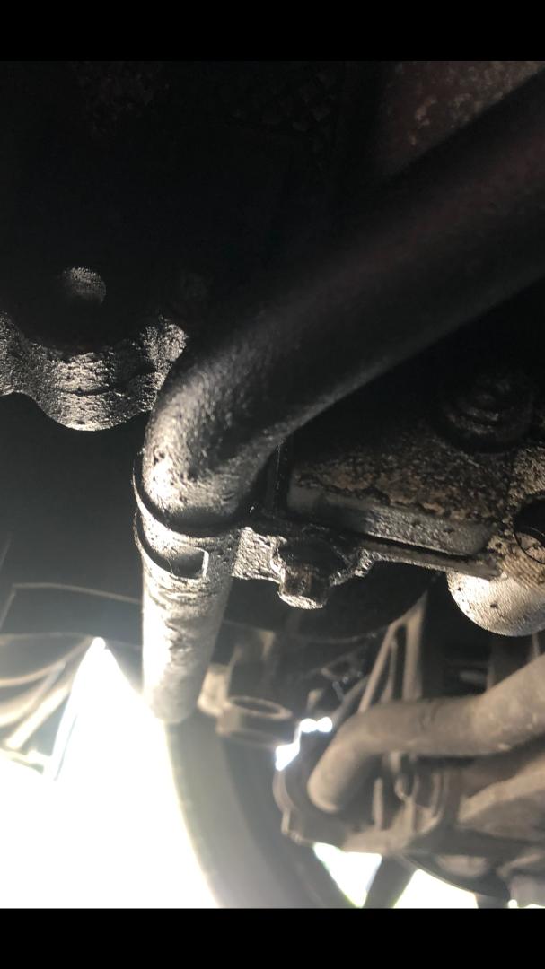

Avez des idées pour ce dépôt gras

Il s agit du dessous d une 997 c4s cabrio phase 1...

De l’huile déjà pour commencer … as tu mis un coup de nettoyant frein à la bombe pour tout nettoyer et éventuellement trouver la source de fuite?

On ne vois pas trop la localisation... Par défaut le spi de villebrequin ?

En fait il s agit d une photo prise lors d un essai donc pas ma voiture
Es tu amené à la revoir cette 997?

Oui je pense.

Ok, prévois une bombe de nettoyant frein pour tout dégraisser et refais rouler la voiture quelques kms pour localiser la potentielle fuite ;)

Ce n est pas pour moi mais pour mon voisin qui hésite à passer sur un cabrio...(il a un 997 s coupé) y a t il un trop plein qui pourrait sortir ici ou est ce obligatoirement une anomalie...iriez vous plus loin dans cet achat ?

Bah sans un vrai diagnostic non.
C’est une tiptronic ou une boîte meca?

Boîte meca

Ça peut être effectivement le spi mais il faut avant tout nettoyer.

Tu demande au vendeur d'aller chez un indépendant spécialiste, si cela tombe c'est une bêtise, et le vendeur prendras à charge tout bénef
  • 40704 messages
Pas d’avis sur la question… ça ne vient pas du spi je pense…

Moi à acheter ça me freinerai.
Ne serait-ce parce que le gars a pas fait réparer déjà...

Bref… sans nettoyage et sans mise sous pression du circuit d’huile on ne saura rien de plus ;)

Merci à tous.
Cela risque d être un frein à la transaction

Vu une 997 4S hier sur un pont, elle avait la même fuite.
Apparemment c'est un joint d'un capteur localisé autour du cache culbuteurs, je n'ai pas creusé la question car pas ma voiture, ni une voiture à vendre, mais le proprio m'a dit qu'il y ait pas mal de choses à démonter pour juste remplacer la pièce en tort.

La transaction n aura pas lieu...merci pour vos réponses

Un suintement, pas une fuite...
A nettoyer soigneusement, mise en place d'un carton sous l'auto et vérification le lendemain d'une balade...
Au pire, je verrai également le spi de sortie de vilo (on ne prête qu'aux riches!!).
Je crois me rappeler qu'un rappel avait été arrangé pour ces moteurs, pour un suintement aux demi-carters (dixit le CP de Courbevoie)...
