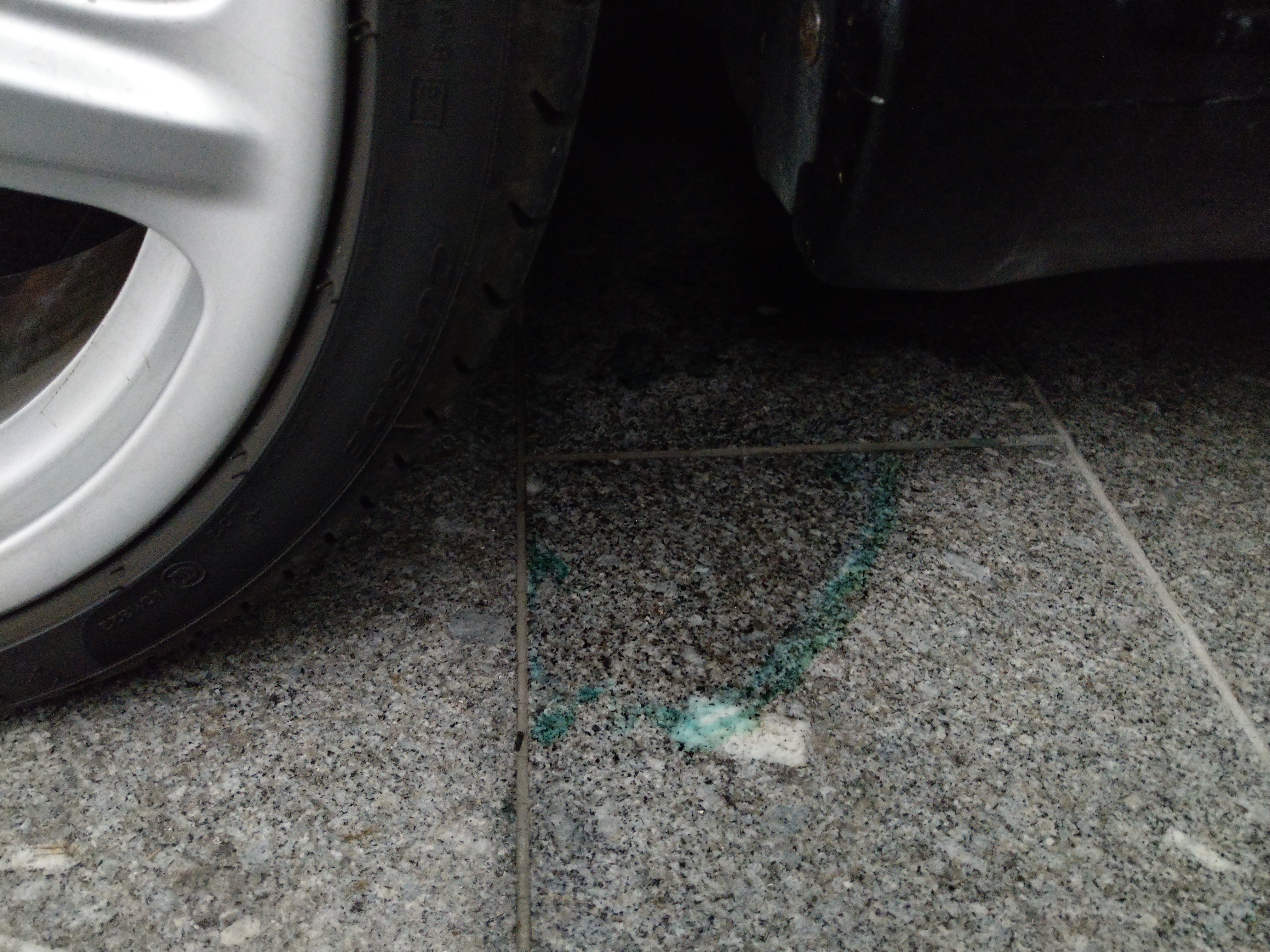

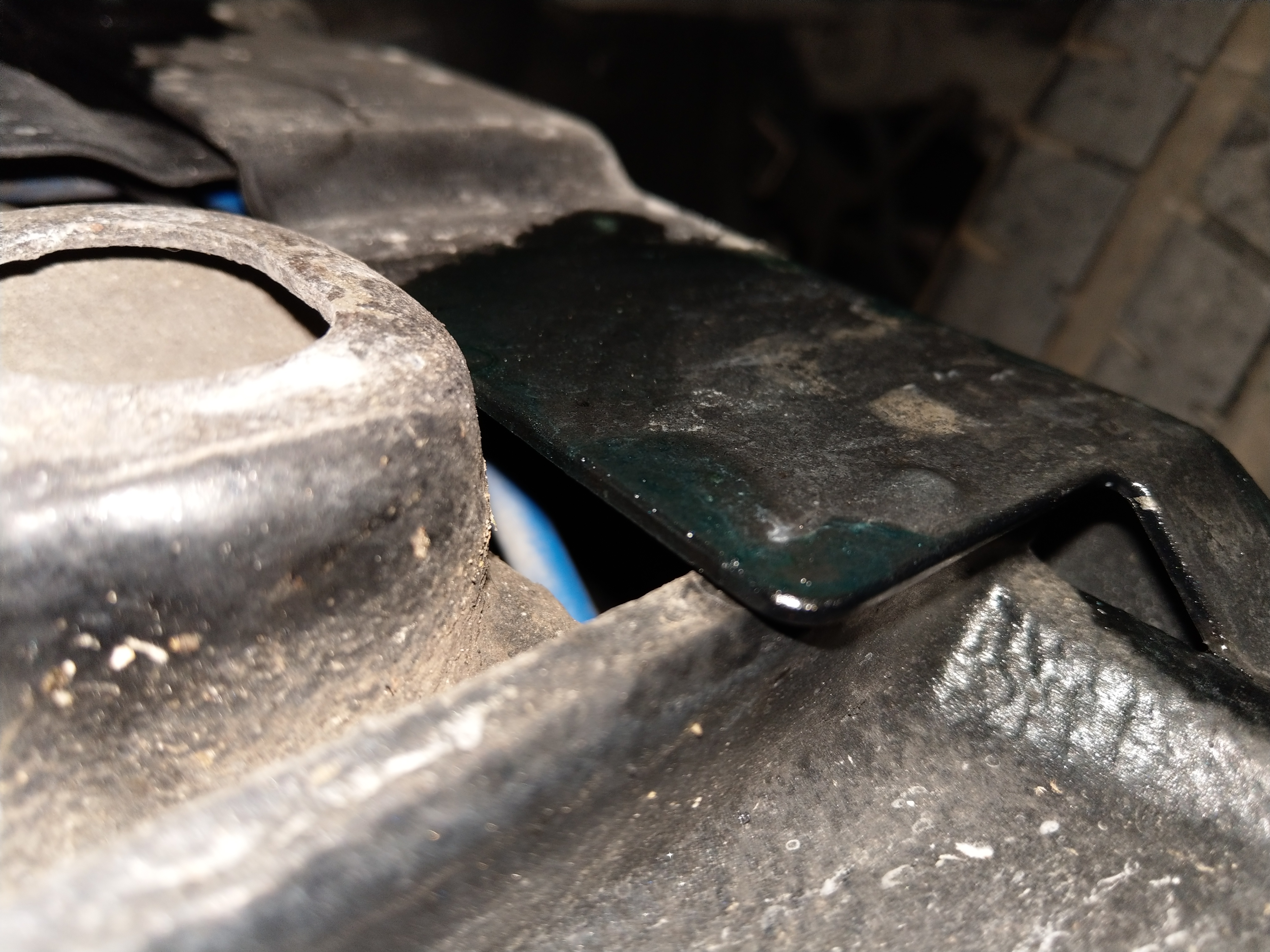

Bibi Posté(e) le 14 août 2022 Posté(e) le 14 août 2022 Besoin d'aideAvez vous une piste sur une fuite de liquide bleu derrière le passage de roue avant gauche. C'est arrivé ce WE après avoir roulé sous la canicule plus de 40°c en Dordogne.
Bibi Posté(e) le 14 août 2022 Auteur Posté(e) le 14 août 2022 Lave glace Bernard !?je sais pas trop, ça ne sent rien et c'est légèrement poisseux.
Viking Posté(e) le 14 août 2022 Posté(e) le 14 août 2022 Ça y ressemble et la pompe est dans le passage de roue avant gauche. 1
Bibi Posté(e) le 14 août 2022 Auteur Posté(e) le 14 août 2022 Ça y ressemble et la pompe est dans le passage de roue avant gauche.on peut l'atteindre en démontant le passage de roue ? 1
Viking Posté(e) le 14 août 2022 Posté(e) le 14 août 2022 Oui Fais ton niveau de liquide, active un nettoyage du pare-brise et regarde si ça fuit Envoyé de mon iPhone en utilisant Tapatalk 1
750machiv Posté(e) le 15 août 2022 Posté(e) le 15 août 2022 Evident, fuite du réservoir de lave-glace ou du moteur pompe, ou le flexible.Dans tous les cas, faut déposer l'arche arrière de la roue avant gauche. 1
Alex Posté(e) le 15 août 2022 Posté(e) le 15 août 2022 Liquide lave glace en effet il y a le trop plein à cet endroit Sent from my iPhone using Tapatalk 1

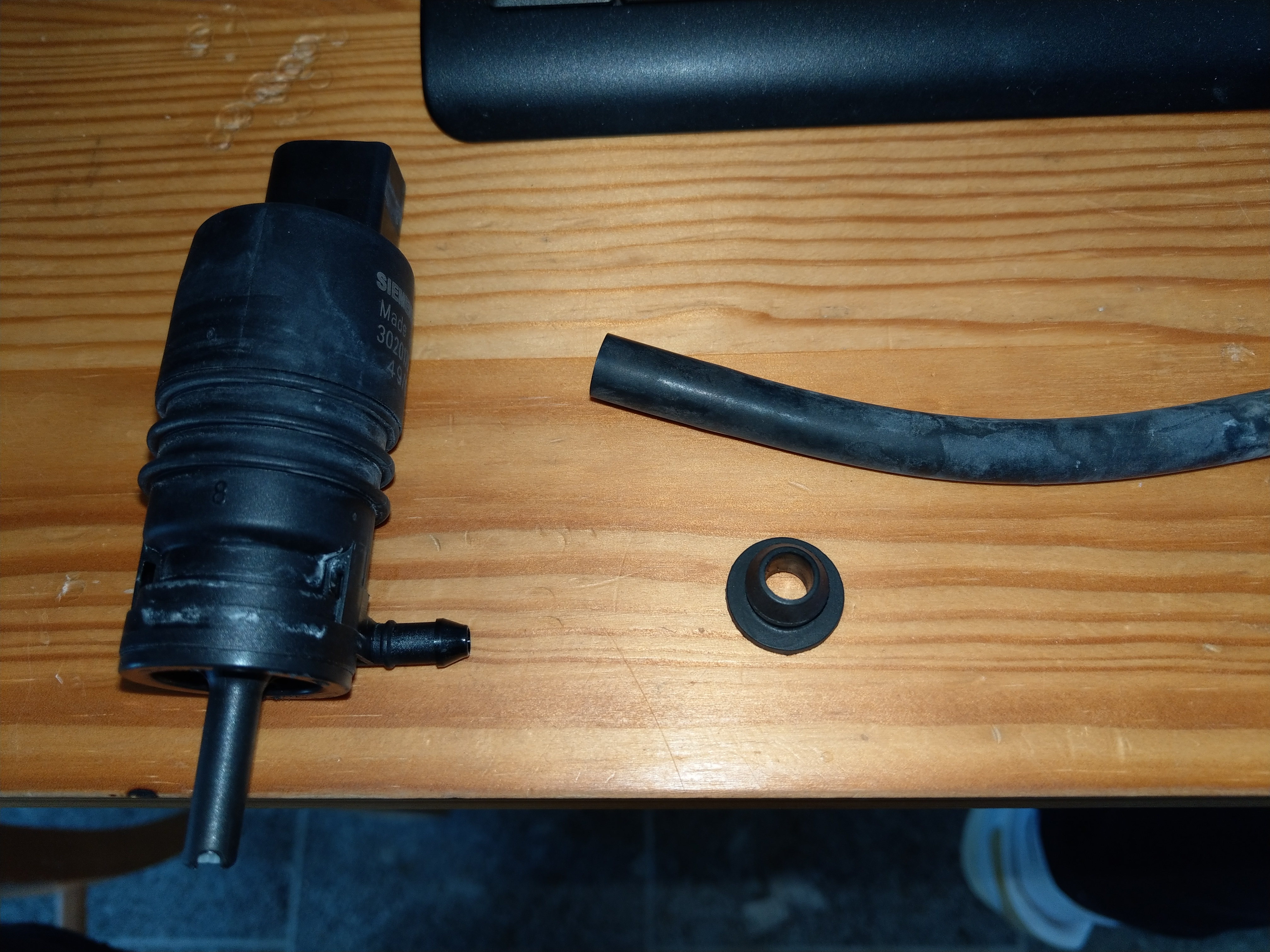

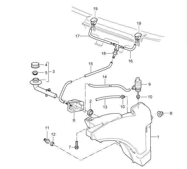

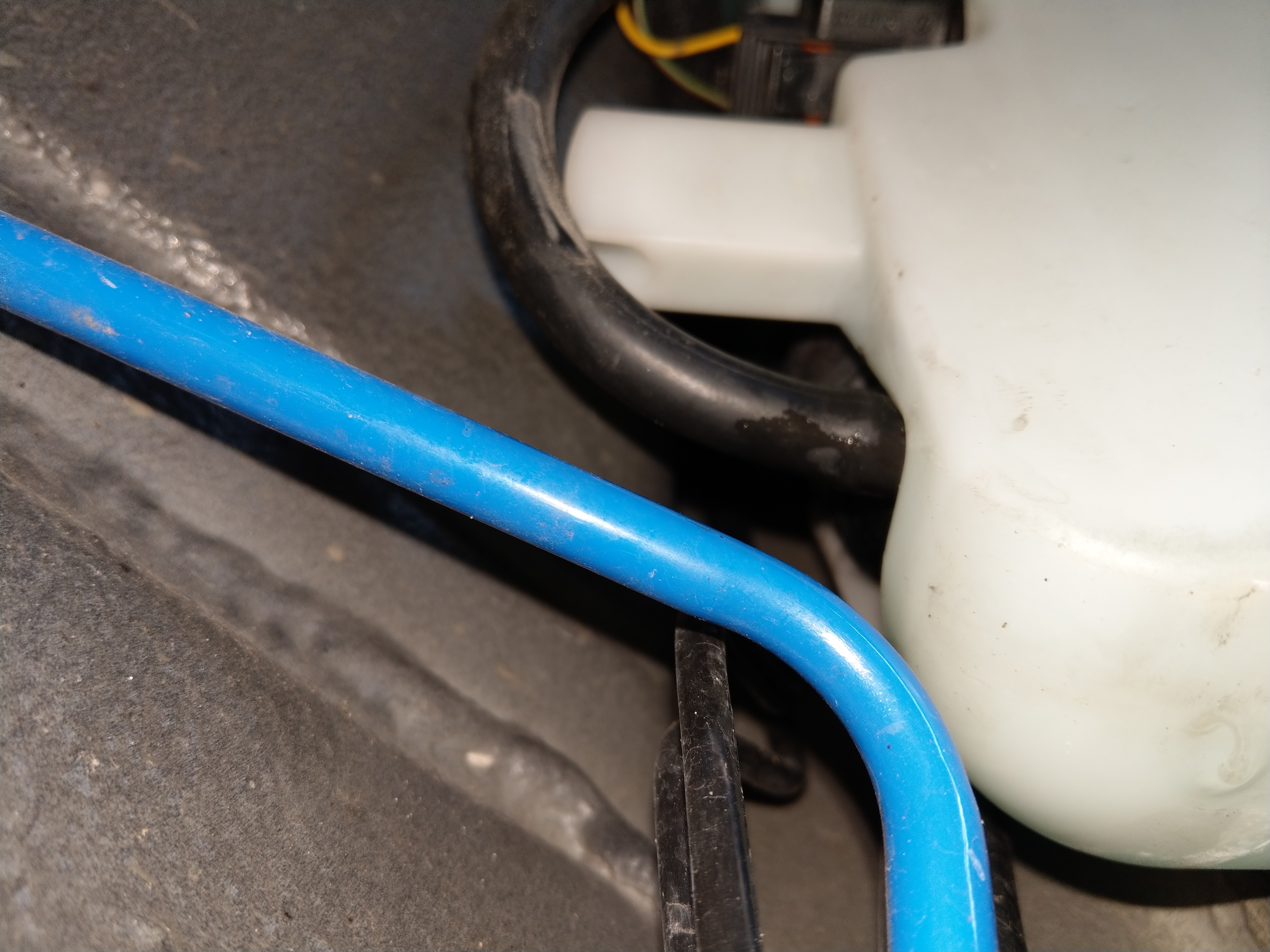

Bibi Posté(e) le 17 août 2022 Auteur Posté(e) le 17 août 2022 C'est bien le lave glace, je crois que c'est un tuyau dans le bas du réservoir.Je pensais le raccourcir un peu ?Sinon comment on demonte ce réservoir ? Merci
750machiv Posté(e) le 17 août 2022 Posté(e) le 17 août 2022 Attention au flexible de liaison vers les buses!! fragile comme du verre...Il y a un pion clipsé dans un silent bloc à l'arrière. De mémoire, il y a aussi une vis qq part!! Extrait du PET: Voilà M'sieur! 1
Bibi Posté(e) le 17 août 2022 Auteur Posté(e) le 17 août 2022 Merci Jean -Jacques,c'est la pompe qui fuit. ou son joint.A votre avis il vaut mieux remplacer les 2 ?
750machiv Posté(e) le 17 août 2022 Posté(e) le 17 août 2022 La pompe, 20 balles sur eBay! Sur autodoc en VDO: https://www.auto-doc.fr/vdo/7920122En Ridex: https://www.auto-doc.fr/ridex/13463556 Le P/N Porsche: 997 628 182 00
Lono25 Posté(e) le 17 août 2022 Posté(e) le 17 août 2022 10€ en Metzger sur Autodoc [emoji16] https://m.auto-doc.fr/metzger/1814269
Lono25 Posté(e) le 17 août 2022 Posté(e) le 17 août 2022 Tu triches, ajoutés ensuite lol [emoji1787]Je trouvais que Metzger ça sonnait mieux pour une Porsche !
750machiv Posté(e) le 17 août 2022 Posté(e) le 17 août 2022 Sauf que c'est un fournisseur proposant des produits pas toujours de bonne facture...Ils jouent sur le nom!!
Bibi Posté(e) le 17 août 2022 Auteur Posté(e) le 17 août 2022 Entre temps, j'ai pris la pompe d'origine Siemens VDO et je vais chez Porsche Bordeaux demain pour le joint.Merci beaucoup pour votre aide.
Lono25 Posté(e) le 17 août 2022 Posté(e) le 17 août 2022 Oui c vrai. La VDO/Continental est + recommandable 1
Bibi Posté(e) le 23 août 2022 Auteur Posté(e) le 23 août 2022 J'ai reçu une pompe Continental ce matin.Tout est remonté avec un graissage silicone des joints.Encore merci pour votre aide. Fin de l'histoire j'espère.
