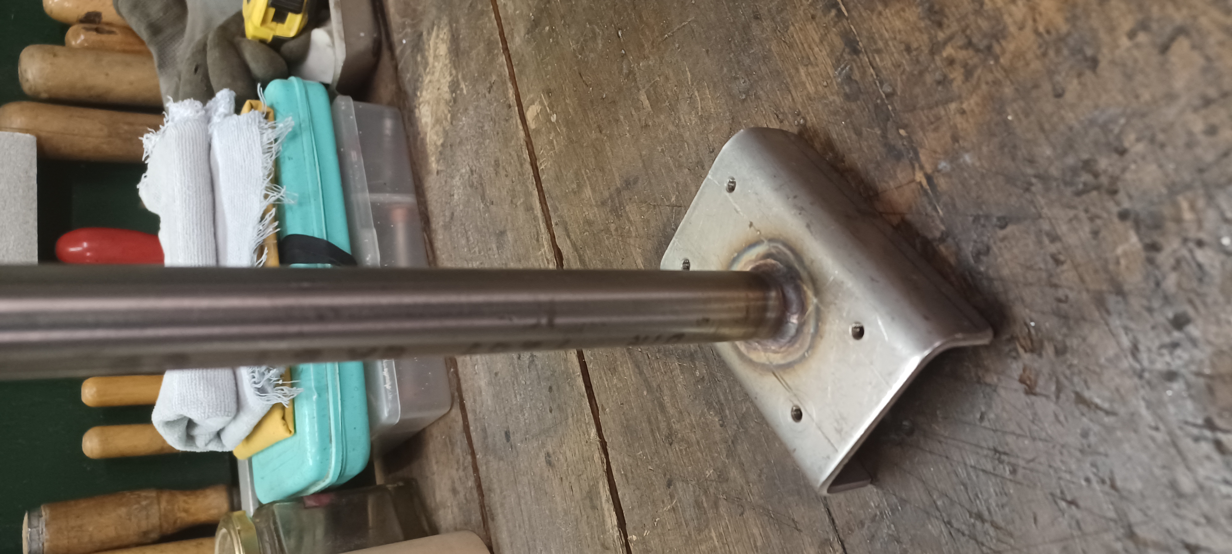

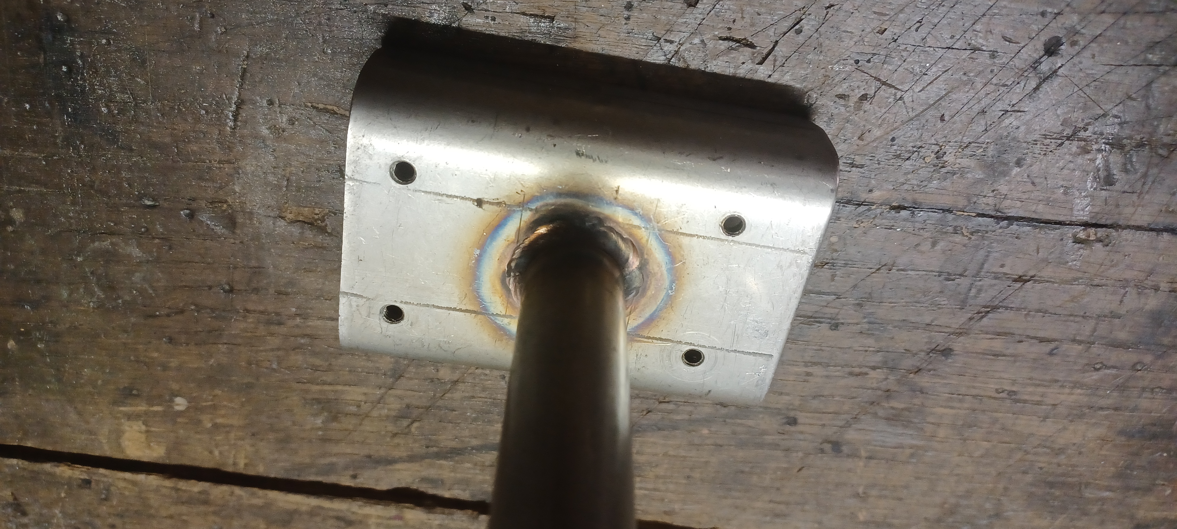

Hello Benjamin,
Dommage d'avoir souder au mig avec un métal d'apport acier sur une patte en inox. En ayant un pont à disposition, j'aurai juste pointé la pièce à la bonne position, j'aurai redémonté le pot et soudé sur l'établi pour faire une soudure top.
L'idéal aurait été de faire une soudure avec un post Tig et métal d'apport inox pour un boulot genre prépa usine. Même en soudant sur place sans redémonter tu aurais eu un super résultat.
Je te met une photo d'un outil que je me suis fais en inox (petit tas de redressage) juste pour te faire voir la qualité de la soudure. Je l'avais soudé chez un pote. Le poste tig sera mon prochain achat en outillage, en occasion, à 500 euros, on en trouve en bon état et suffisament performant.
Bonne soirée.

Hello Benjamin,
Bonne soirée.
Oui Bernard mais là je ne pouvais pas démonter le pot… le temps pressait car le pote me prête gentiment son pont gratuitement mais il en a besoin accessoirement pour taffer.
Donc j’ai fait au plus vite. Je sais que c’est pas très joli mais fonctionnel et bon… vu où c’est et connaissant les contraintes il faudra peut être un jour sortir proprement le pot
