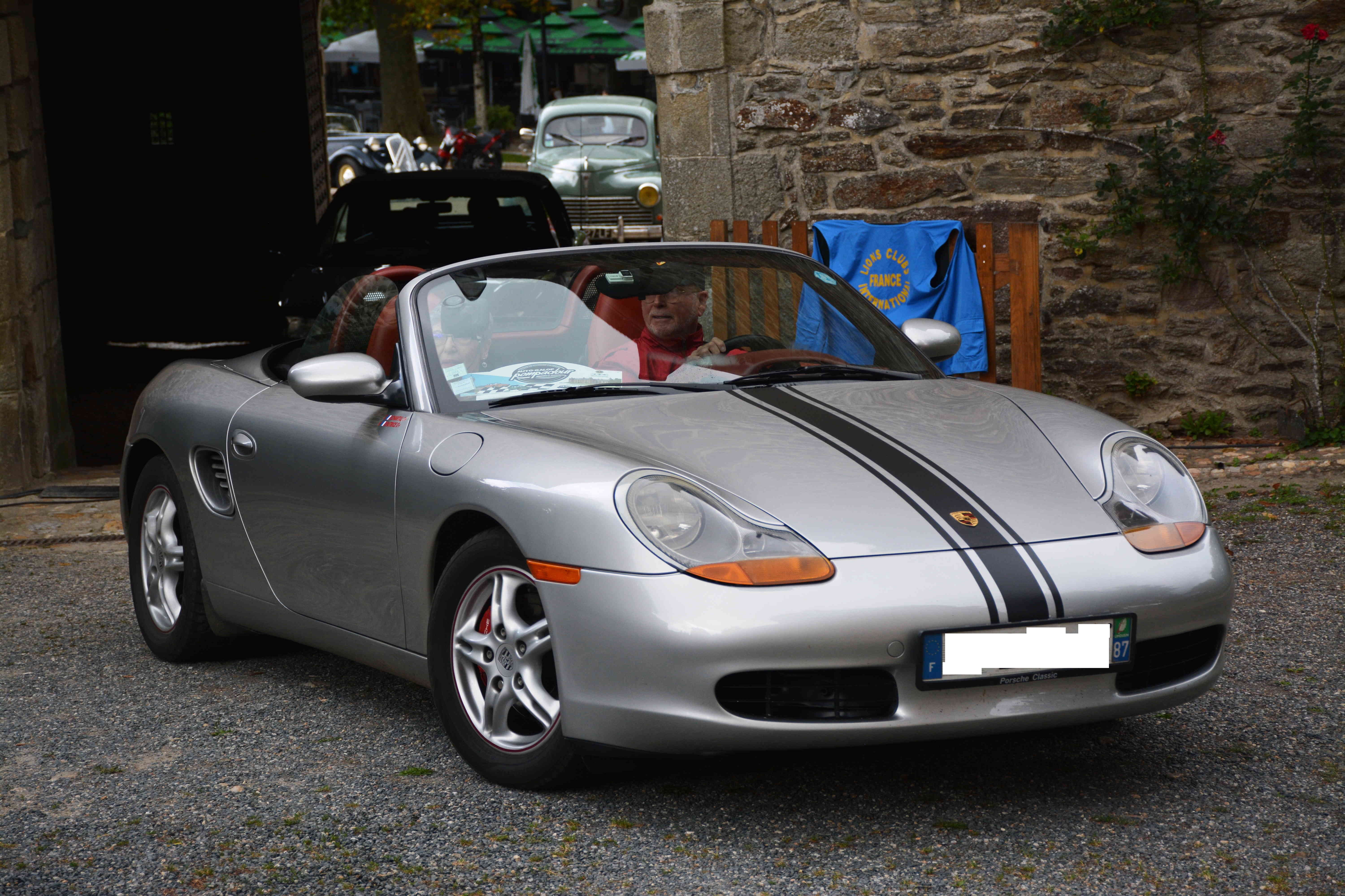

La prochaine étape "déco" sera les bandes noires comme sur cette photo.
