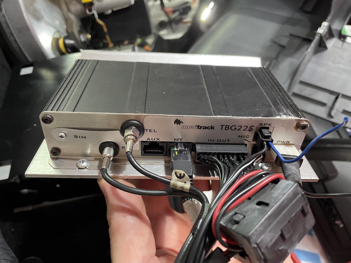

post-3087-0-93267200-1693743988_thumb.jpegBonjour,
en démontant quelques caches en plastique j’ai découvert ce boîtier électronique, j’en comprends qu’il s’agit d’un tracker installé par la passé par le premier proprio Italien (il semble que c’était courant sur les italiennes).
Si quelqu’un a des infos sur ce type d’installation, je suis preneur, j’ai également un petit bouton poussoir dans l’habitacle que je suppose en lien avec le tracker.
Pensez vous qu’il peut être remis en service ?, ou alors c’est obsolète ?
Si vous avez des infos ou une doc sur le sujet, je ne trouve rien sur le net.
Merci.

Bonsoir, merci à tous pour vos réponses, je peux le virer sans risque de tout planter ?, pour moi oui puisque un câble de l’alim est sectionné.
Du coup la réponse est contenue dans ta question :)
Oui, je vais tout virer, j’aurais juste voulu en comprendre le fonctionnement, histoire de me coucher moins con.
j’ai un bouton poussoir qui se balade dans l’habitacle, un micro additionnel. Je vois un câble appelé sim, un autre tel, tout ça est connecté au pcm/tel d’origine ?,
pas grave, j’ai l’intention de remplacer le pcm d’origine, je verrais bien a la dépose.
Encore merci pour votre aide.
Salutations.
Rien n'est connecté au PCM...
C'est simple... Un recepteur gps repère la position du véhicule, il envoie cette position sur le le réseau GSM (une appli) qui nécessite donc une carte sim.
Dans le version avance, un bouton permet de déclenché une acquisition accèléré et un enregistrement des conversation dans le véhcule (écoute) en cas de carjacking...
Un système trés basique au final comme on en posait il y a plus de 10 ans...
