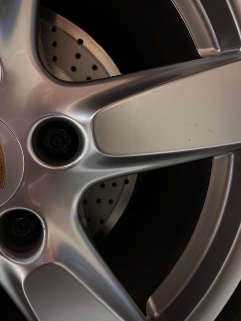

réré Posté(e) le 11 février Posté(e) le 11 février Il y a 2 heures, Benjpie a dit : Oui tout est neuf, il y a pas une sorte de "rodage" à faire en roulant? je confirme que les références sont les bonnes. je vais inverser les disques pour les trous soient correctement placés. Là c’est pas normal… pour moi il y’a un problème.

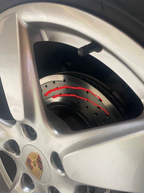

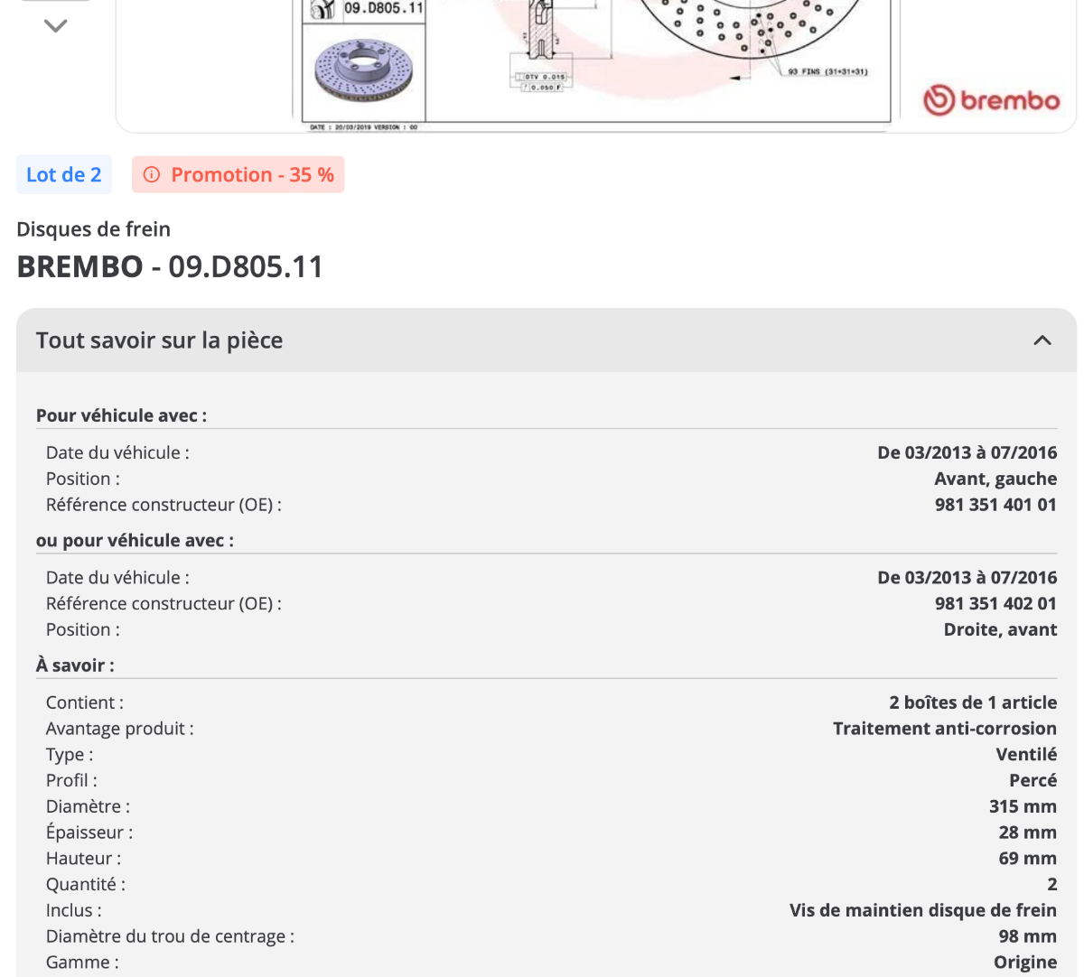

Benjpie Posté(e) le 11 février Auteur Posté(e) le 11 février je vais revérifier lors du démontage mais attention les photos sont trompeuses.. avec les reflets. Au touché il n'y a aucune perception. la voiture a effectué que quelques freinage a basse vitesse en sortant du garage. je ne m'en suis pas servi donc pour moi c'est normal que la plaquette ne ce soit pas faite au disque. Il est vrai que la photo laisse penser que ça usine en haut en bas mais il n'en n'est rien. @ Laurent : l'autre coté à l'air correct.. En réalité chez Oscaro j'ai l'impression qu'ils ne se font pas chier en envoi la même réf pour avant gauche et droite. mais dans le descriptif, en OEM c'est bien deux références distinctes voir capture jointe Merci à tous

Lorenzolamasse Posté(e) le 11 février Posté(e) le 11 février Donc 981 et 987 c'est pareil chez brembo , je te rassure , tu n'as pas fait d'erreur, le dessin des trous est particulier, mais bon des 2 cotés. A reception des miens j'avais directement appelé passionauto ( mon fournisseur ) qui m'avait confirmé que brembo etaient les seuls à proposer des disques identiques droite et gauche à l'avant . Ils tenaient l'info de brembo directement . Et l'arriere aussi identique droite / gauche 1

750machiv Posté(e) le 15 février Posté(e) le 15 février Ils sont débiles chez Brembo! Les disques avant ont la ventilation spécifique pour la droite et la gauche! Les inverser produira un refroidissement moins performant... Ca voudrait dire que leur disque n'ont pas ce petit plus pour optimiser le refroidissement. 1
