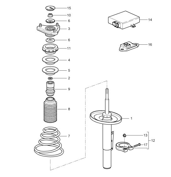

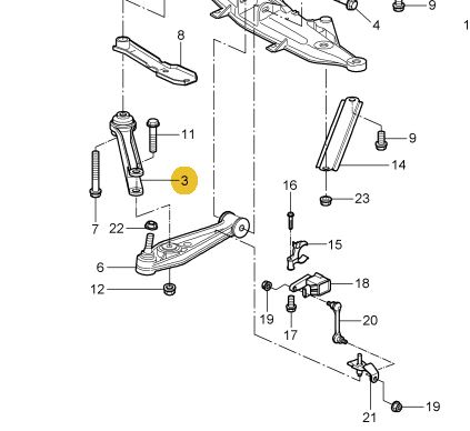

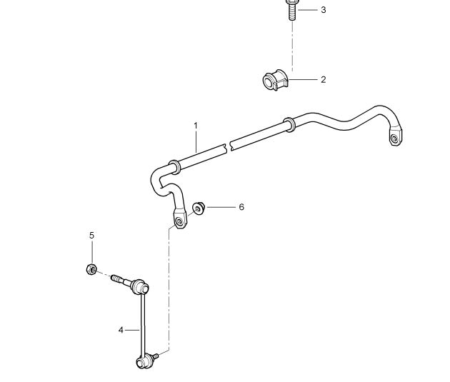

750machiv Posté(e) le 24 juin 2024 Posté(e) le 24 juin 2024 Trop fort le mécano: il a recopié le PET!!!Changer les plaques compensatrices; il y a moquerie là! A mon avis, tu changes les pièces indexées:-8 et 9; ce sont des pièces qu'il faut changer quand on désassemble un amorto-11, 3 et 10 Le tirant de bras oscillant peut effectivement générer du bruit:-3 tirant de bras.- le bras oscillant par lui même peut générer du bruit: 6 Pour finir, il y a tout ce qui est barre stab', ses biellettes et ses paliers:-4 biellette. Attention une droite, une gauche-2 les deux paliers Tu as forcément le coupable dans ces listes...
Lorenzolamasse Posté(e) le 24 juin 2024 Posté(e) le 24 juin 2024 3 & 6 ( planche 2 ) 4 & 2 ( planche 3 ) c'est du classique et assez difficile à diagnostiquer au debut car soit inaccessible ( 3 ) soit le silenbloc est protégé par 2 coupelles plastoc rendant invisible celui-ci ( 6 )

Lorenzolamasse Posté(e) le 24 juin 2024 Posté(e) le 24 juin 2024 Un billet sur le bras de suspension avec rotule ( 6 ) comme précisé par JJ , Benjamin et moi meme .Si ta porsche a plus de 100000km c'est pas déconnant de changer l'ensemble des pièces d'usure sinon tu risques de courir après les claquements après chaque changement de pièce.... 1
750machiv Posté(e) le 24 juin 2024 Posté(e) le 24 juin 2024 Sur les éléments de suspensions il est toujours délicat de changer des pièces de manière asymétrique.Pour la tête d'amorto (coupelle et/ou palier) pas trop d'importance.Par contre, pour le bras oscillant et le tirant de bras, il est bon de changer les deux. 4

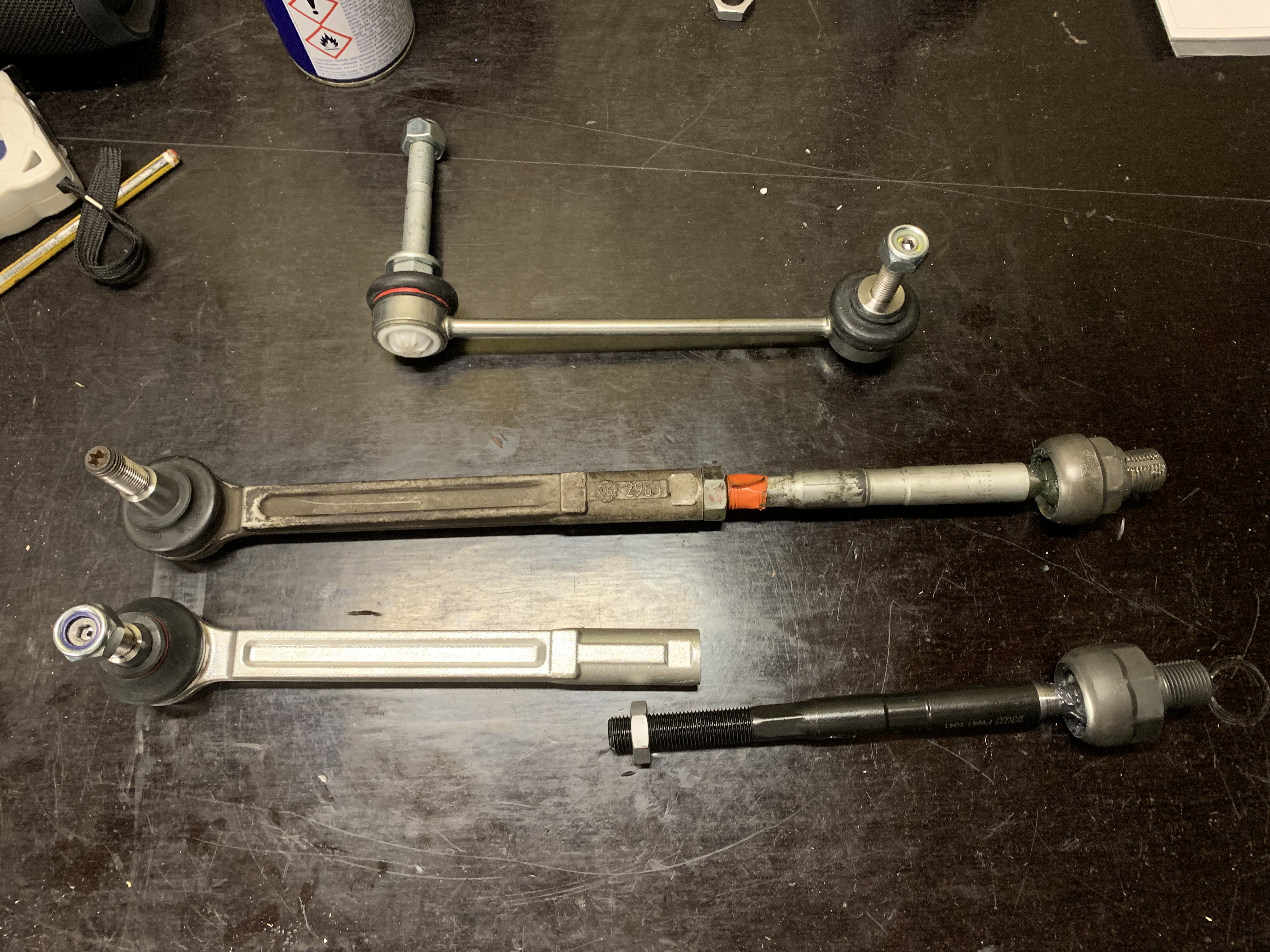

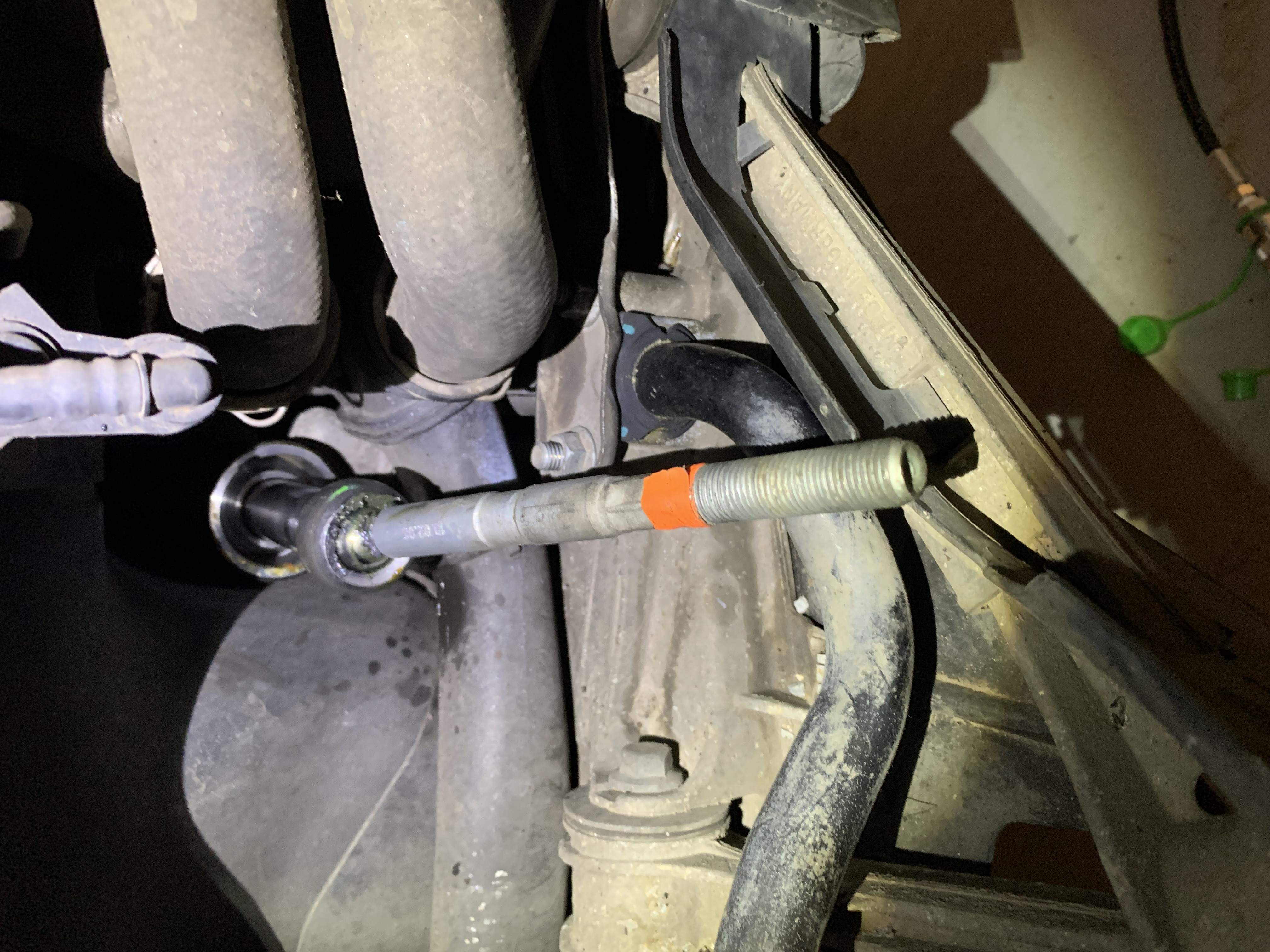

Laocoon Posté(e) le 17 août 2024 Posté(e) le 17 août 2024 1ier jour, grosse galère pour sortir la biellette de direction : extracteur Yatoo cassé et donc j'ai utilisé celui de Norauto qui est au top.Puis, j'ai essayé de sortir l'amortisseur en inclinant l'essieu après avoir desserrer les bras mais l'axe de transmission commençait à sortir du pont donc STOP et j'ai enlever écrou central pour tout sortir !Bras changés et demain installation des B6.C'est du boulot ! Envoyé de mon SM-A325F en utilisant Tapatalk
