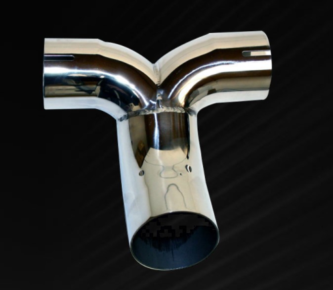

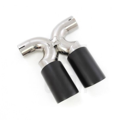

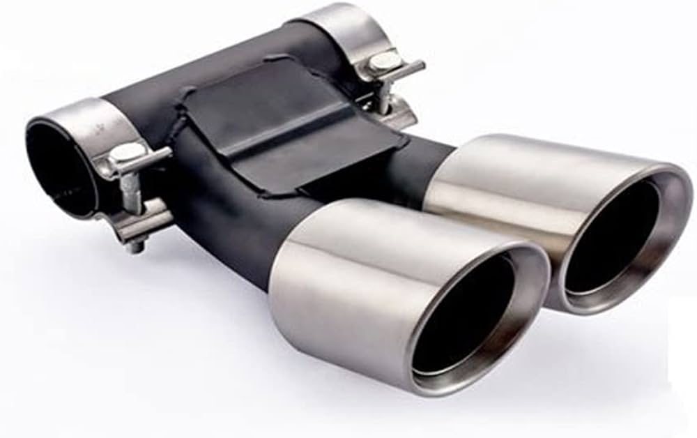

bay74 Posté(e) le 29 septembre 2024 Posté(e) le 29 septembre 2024 Bonjour, Les sorties d'origine sur les Cayman S, sont en T, 1 arrivée de chaque côté et une 1 sortie (masqué par un cache en double sortie).Il existe différents modèles pour ces sorties (voir photos):- double sorties en T- en X- en YIl y a-t-il un intêret, sonorité ou performance sur ces différents modèles?
jblr83 Posté(e) le 29 septembre 2024 Posté(e) le 29 septembre 2024 Ce ne sont que les sorties. Donc aucun gain ni de son ni de performance. C’est juste esthétique 4

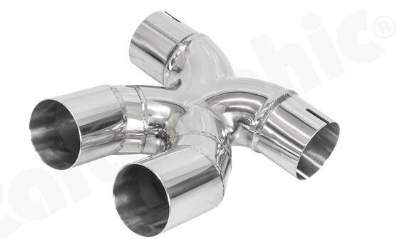

Guido Posté(e) le 29 septembre 2024 Posté(e) le 29 septembre 2024 Collecteurs CARGRAPHIC magniphic. - Echappement - Boxster Cayman 911 (Porsche) (boxster-cayman-911.com) Si tu veux changer la sonorité et gagner quelques poneys, regarde le lien ci-joint.
Flat25 Posté(e) le 30 septembre 2024 Posté(e) le 30 septembre 2024 Pour ton cayman la troisième photo 1

bay74 Posté(e) le 30 septembre 2024 Auteur Posté(e) le 30 septembre 2024 Pour ton cayman la troisième photo Ok,certains annoncent que ce type de sorties en x ameliore le flux des gaz, mais qu'en est-il vraiment? 1
jblr83 Posté(e) le 30 septembre 2024 Posté(e) le 30 septembre 2024 En théorie oui, mais imperceptible. 1

Petrolhead15 Posté(e) le 1 octobre 2024 Posté(e) le 1 octobre 2024 J’ai un X de sortie cargraphic (Guido m’avait mis sur cette piste ). Je ne saurais dire si cela apporte vraiment en puissance, ayant mis des silencieux scart en même temps.Je me dis juste que l’écoulement est plus fluide que dans un T, de fait. Au final plus un choix esthétique, et aussi un peu sonore.Je trouve globalement que le dessin des échappements sur 987, entre les collecteurs courts avec un angle quasi à 90 degrés, puis la sortie avec ce fameux T, sont plutôt contraignants. Certainement de l’ amélioration à trouver à ce niveau.Mais il ne faut pas espérer 10 cheveux gagnés juste avec la sortie changée. 2

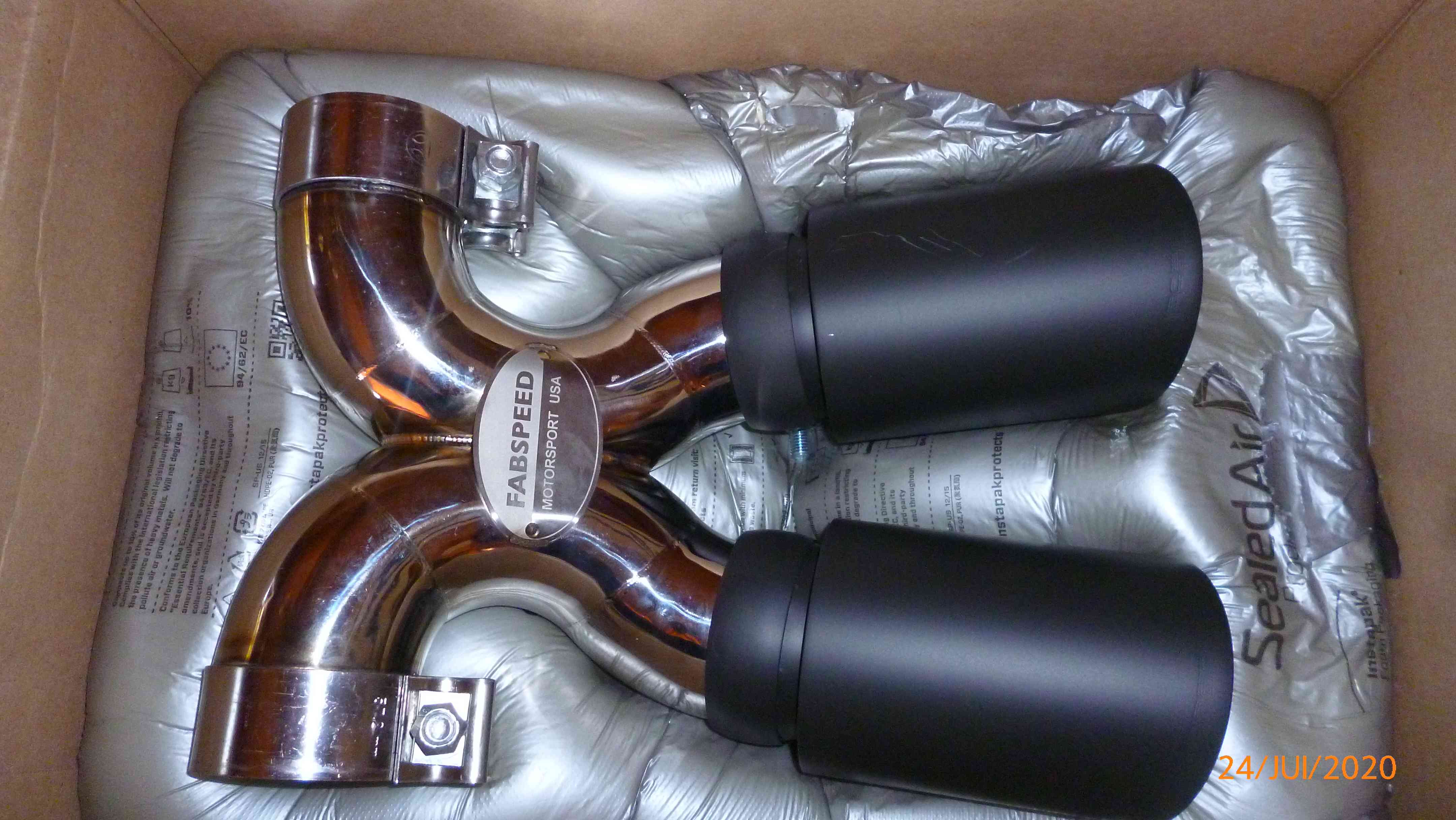

bay74 Posté(e) le 2 octobre 2024 Auteur Posté(e) le 2 octobre 2024 Le Fabspeed est magnifique mais pas donné. 1
Gaetan2406 Posté(e) le 3 octobre 2024 Posté(e) le 3 octobre 2024 +8 cv (d'après le site) rien qu'en changeant l'embout j'ai du mal à y croire... 600 $ ça fait cher!

bay74 Posté(e) le 3 octobre 2024 Auteur Posté(e) le 3 octobre 2024 J’ai un X de sortie cargraphic (Guido m’avait mis sur cette piste ). Je ne saurais dire si cela apporte vraiment en puissance, ayant mis des silencieux scart en même temps.Je me dis juste que l’écoulement est plus fluide que dans un T, de fait.Au final plus un choix esthétique, et aussi un peu sonore.Je trouve globalement que le dessin des échappements sur 987, entre les collecteurs courts avec un angle quasi à 90 degrés, puis la sortie avec ce fameux T, sont plutôt contraignants. Certainement de l’ amélioration à trouver à ce niveau.Mais il ne faut pas espérer 10 cheveux gagnés juste avec la sortie changée.Le modèle sans embouts de Cargraphic est plutôt abordable, il y a d'ailleurs une sacré différence de prix par rapport à ceux avec embouts.Je pense qu'en rajoutant des embouts achetés sur d'autres sites, on peut se retrouver avec un modèle à tarif raisonnable.
