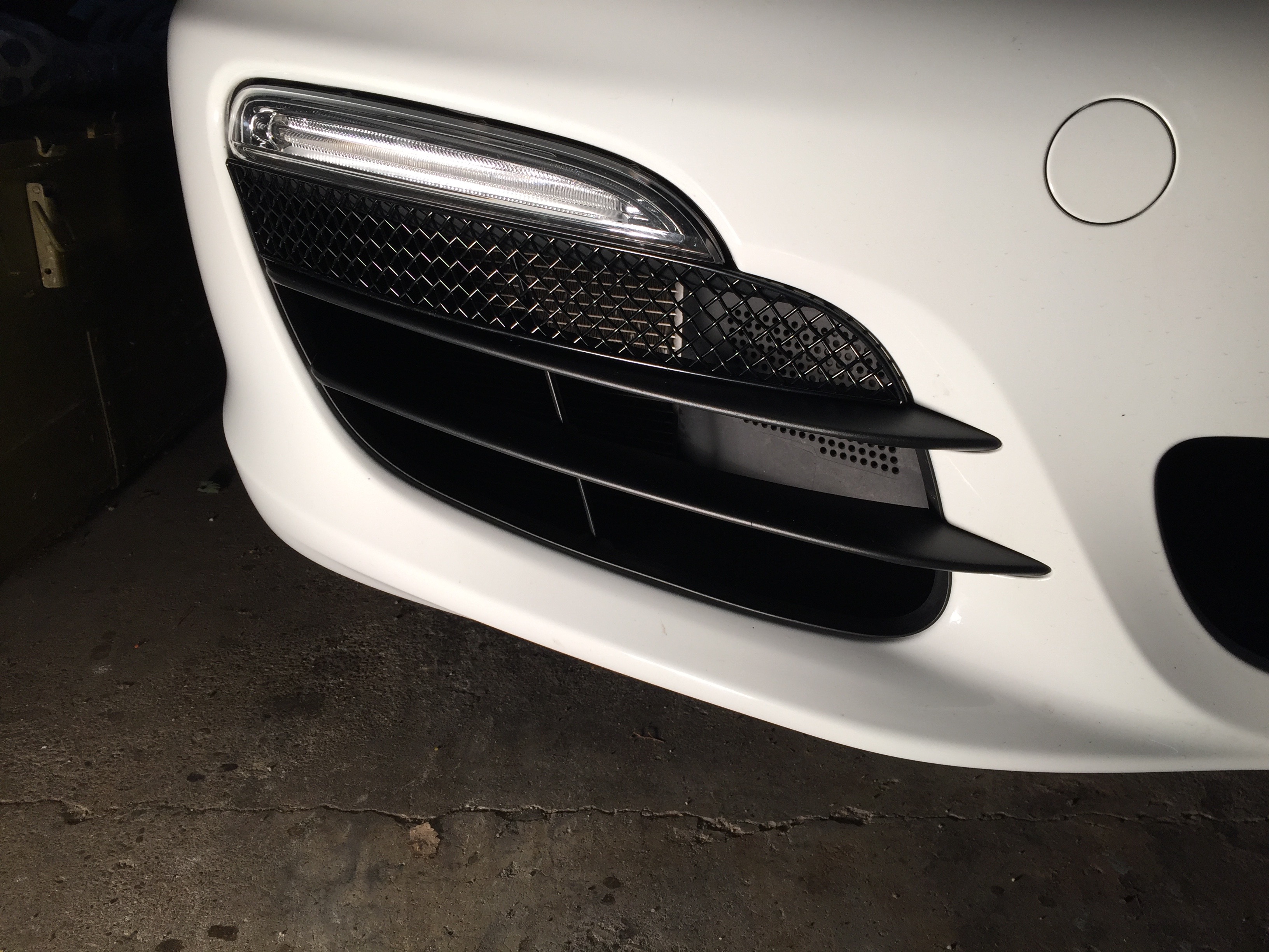

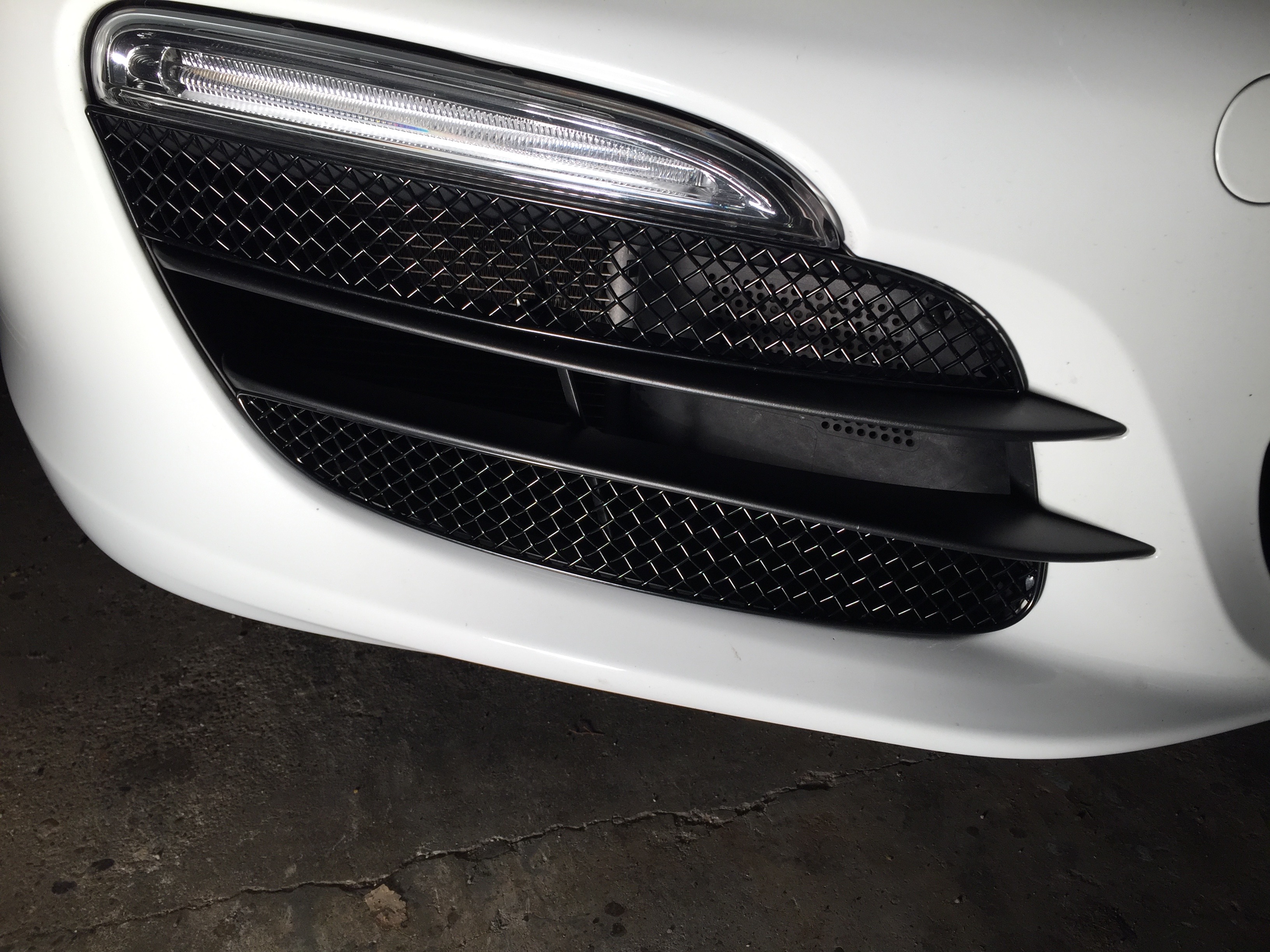

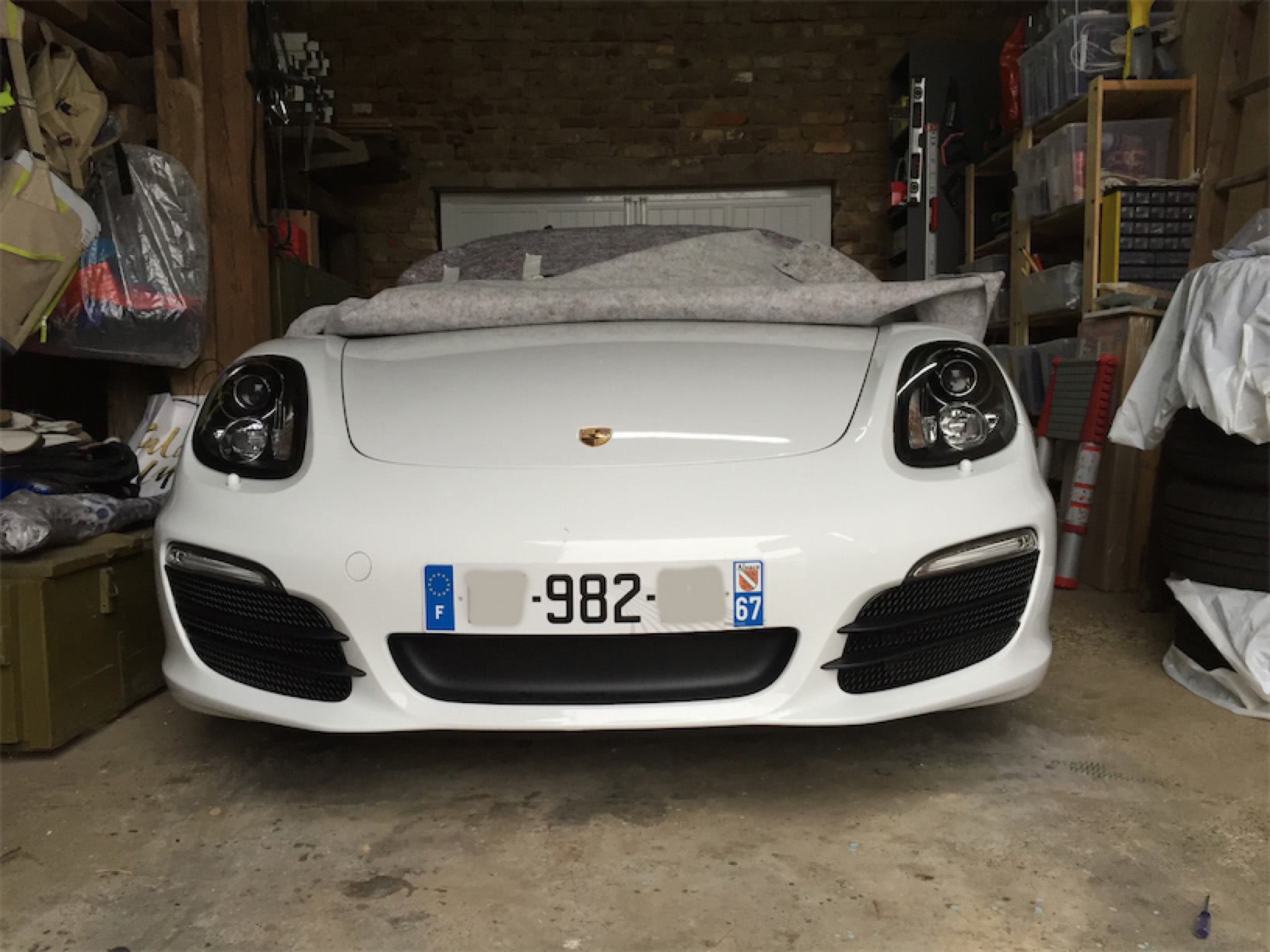

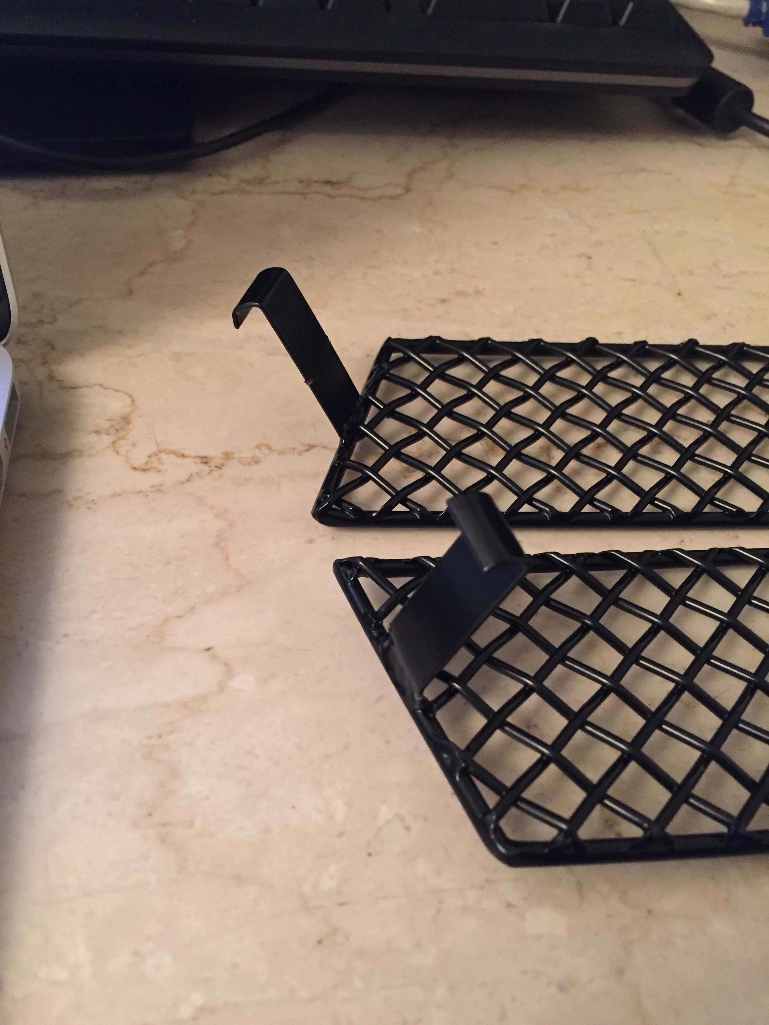

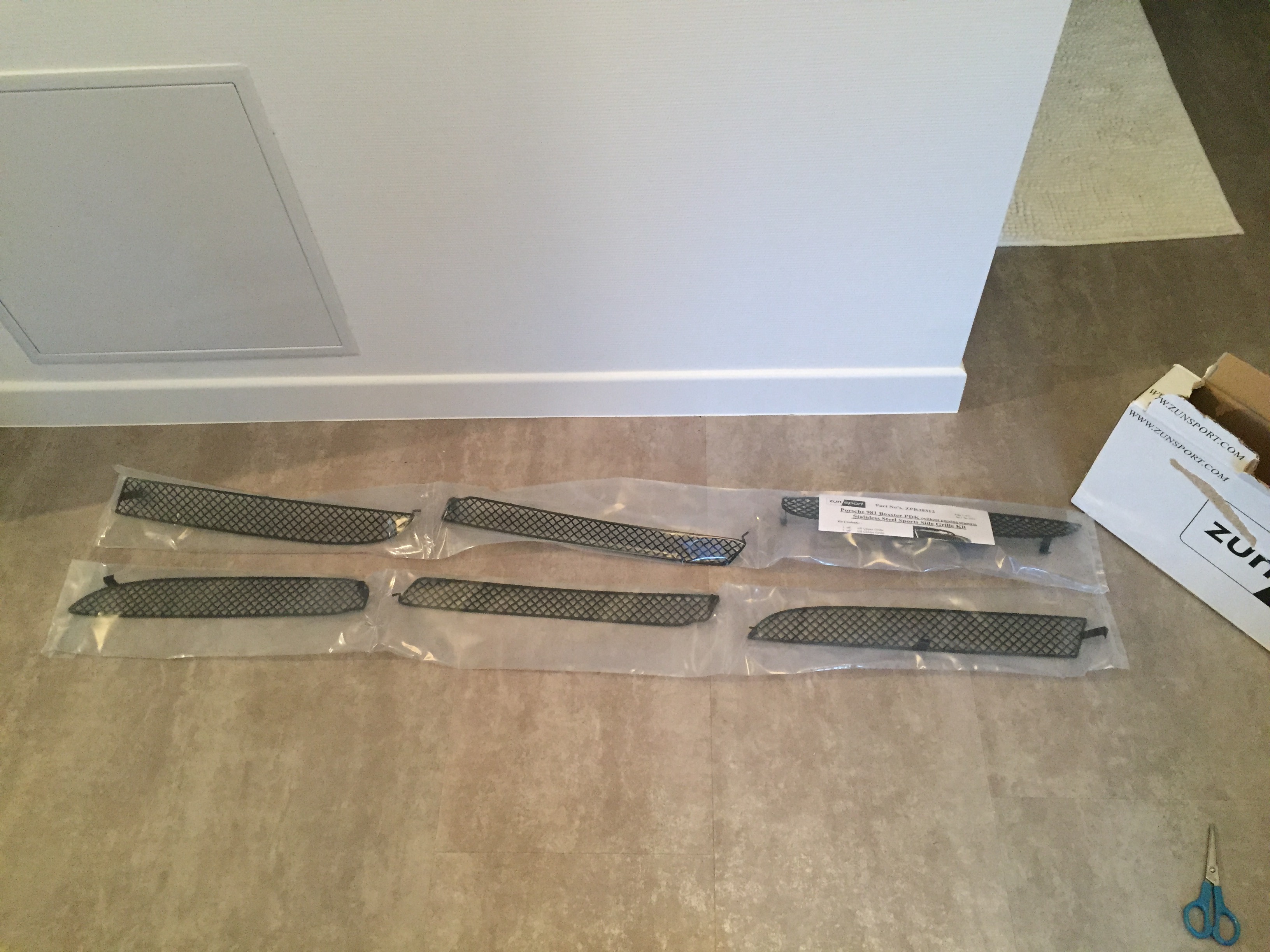

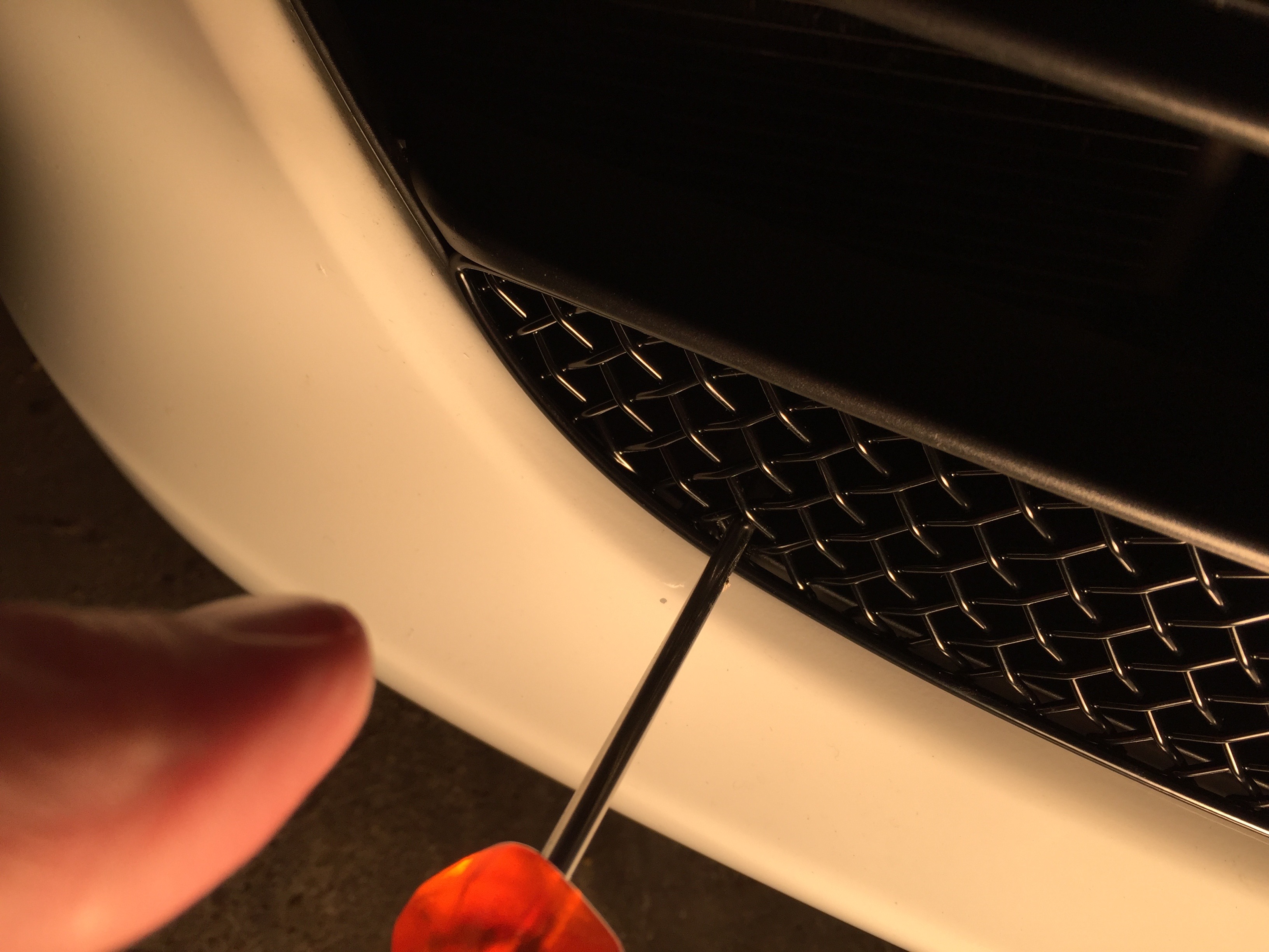

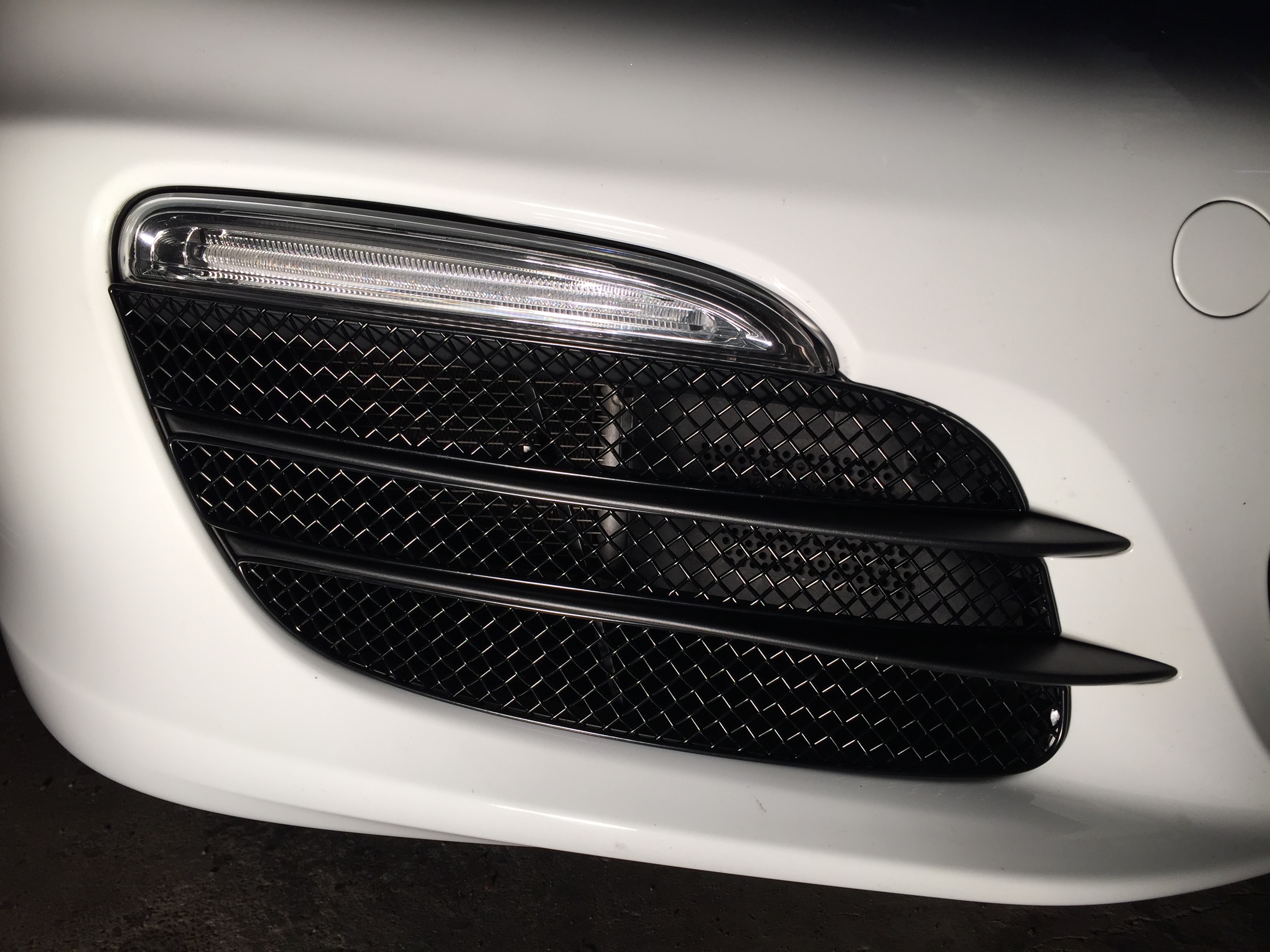

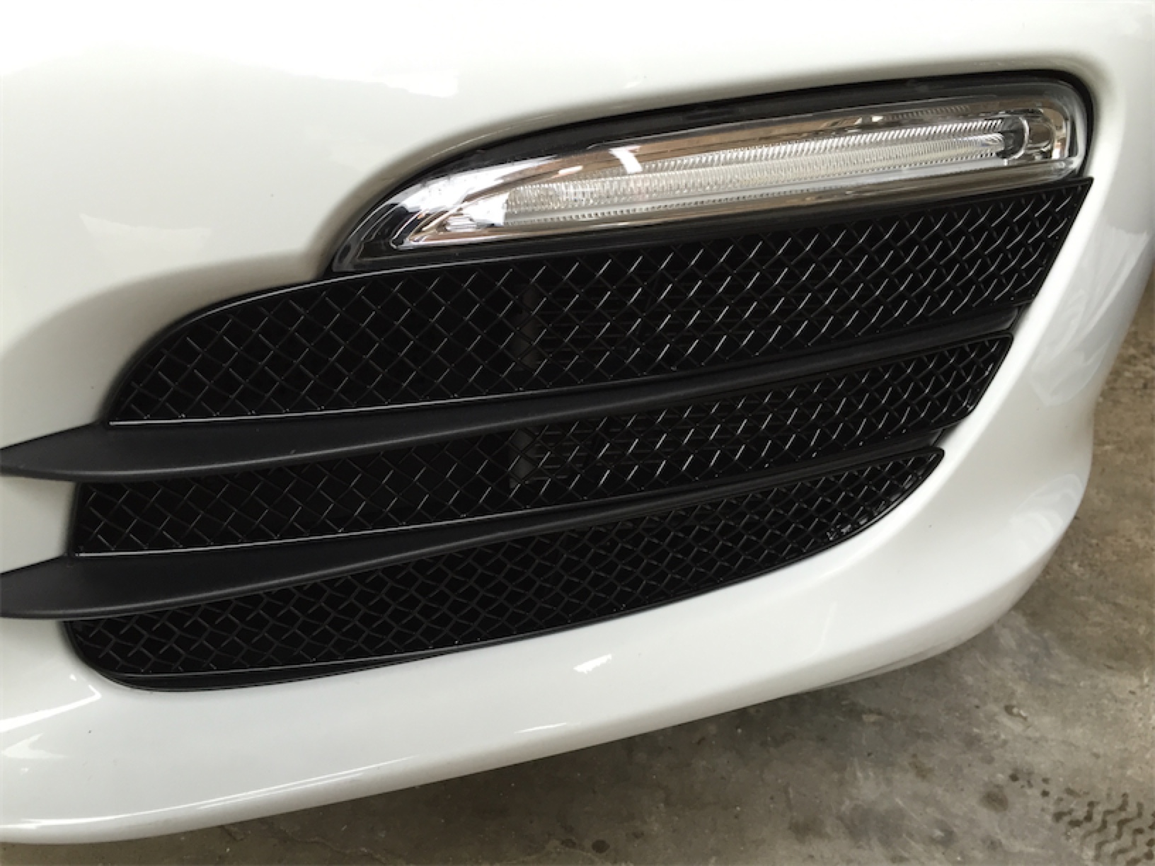

Steve Posté(e) le 16 janvier 2016 Posté(e) le 16 janvier 2016 Salut à tous, Je viens de poser à l'instant mes grilles ZunSport.Pour commencer, le service est super rapide, avec une livraison dans les deux jours qui suivent ma commande ! Le carton : Le bout de bois assure que les grilles arrivent non tordues. Cependant, vous verrez plus tard, je ne suis pas très content des grilles de droite, en particulier celle du bas. Je vais contacter les service client lundi. Elle sont emballées dans du plastique avec un set par côté surprise, sur les grilles du haut, le crochet n'est pas positionné de la même façon. Celle du haut est correcte : Première étape, aspirer les feuilles et autres cochonneries collées aux radiateurs. Pas simple mais faisable avec un peu d'efforts.On commence par la grille du haut, en insérant d'abord la partie de gauche. Ensuite il faut tordre légèrement la grille vers soi, afin que la partie de droite puisse rentrer. Ensuite la grille du bas, cette fois en insérant la partie de droite d'abord. Avec un petit tournevis, on tord une des pattes pour fixer la grille Enfin la grille du centre, la plus simple Reste plus qu'à faire la même chose de l'autre côté. La grille du bas n'est pas très bien ajustée, je vais voir avec le service client. Et voilà le résultat final. (faites pas attention au bordel, merci ) A part le petit problème de grille en bas à droite, je suis vraiment content du résultat. Ca donne un côté un peu plus sportif, je trouve, en plus de la protection. 4

bucanero Posté(e) le 16 janvier 2016 Posté(e) le 16 janvier 2016 C'est nickel ! Ces grilles ont bien évoluées car sur 987, il me semble que les deux barres horizontales du PC étaient masquées par la grille et ce n'est pas top d'un point de vue esthétique.
