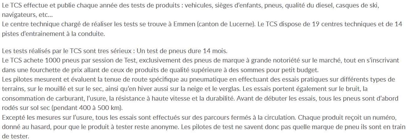

Pour les daily's, je m'en remets aux tests du Touring Club suisse/TCS, appairés à ceux de l'ADAC allemand, et reste sur les grandes marques. Ces tests sont publiés 2X par an (pneus été / pneus hiver).

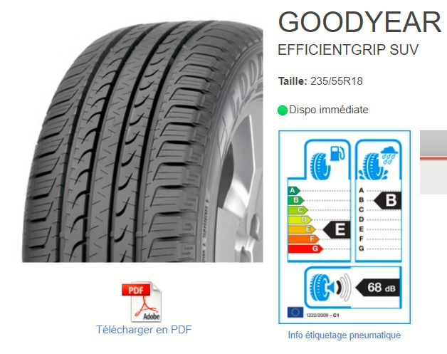

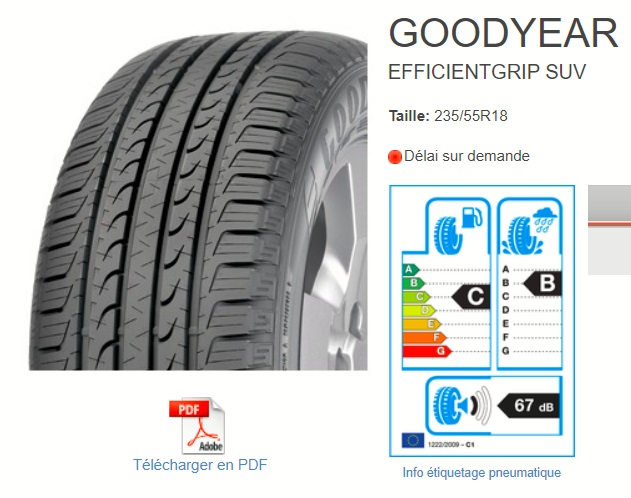

Information toujours intéressante mais comment s'y retrouver quand pour une MÊME référence l'étiquette informative varie :
Certes, certains pneus sont "N" ou "OA", etc ... mais trois valeurs (pour certains pneus), il y a de quoi se poser des questions ?
Ben non, c'est tout à fait normal, mais j'avoue que ça porte à confusion pour le consommateur lambda.
Une "référence" comme tu dis n'est en aucun cas seulement la dimension pour un pneu. Une dimension chez une même marque et une même gamme peut avoir plusieurs pneus différents. La référence unique est appelée "CAI" (code article international), mais elle n'est pas mentionnée sur les sites de vente, ni même sur les étiquettes en magasin.
Et les variantes sont soit des indices de charge et de vitesse différents (qui ne sont d'ailleurs pas indiqués sur tes copies d'écran), soit des versions OE (Original Equipement) pour les premières montes constructeurs, ou RT (remplacement). Sur ce dernier point, il y a quasiment toujours une différence sur l'étiquette car les constructeurs veulent des pneus très bons en résistance au roulement (pour afficher la conso la plus faible possible de leur véhicules) qui a sacrifier un peu le grip ou l'usure, alors que les pneus RT sont plus orientés grip et longévité.
Vous allez me dire, mais pourquoi on trouverait des pneus OE chez les revendeurs? Parce que les exigences de qualité (uniformité notamment) sont très élevées chez les constructeurs et les pneus OE qui ne sont pas acceptés se retrouvent sur le marché RT car les exigences sont moindres. C'est le cas pour toutes les pièces détachées, pas seulement les pneus.
D'accord avec Vincent: tu n'as ni l'indice de charge, ni l'indice de vitesse.
Ca peut certainement faire la différence d'étiquetage, en plus des autres explications données...
