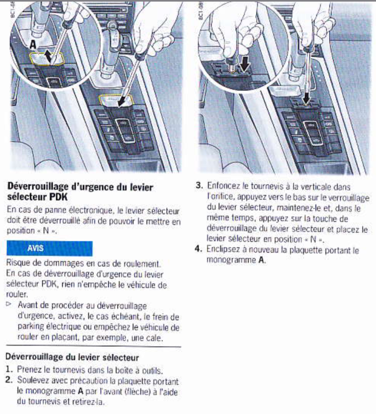

On peut mettre la boîte sur N , sans les clés reprogrammées ?
kpi10¿
kpi10¿
  • 4605 messages
  • Localisation:Pays Basque
  • Modèle Porsche:Boxster 981
Oui, c'est possible. Le déverrouillage est au niveau du levier de vitesse, il va falloir bricoler un peu.

C'est à dire ? , car j'aurais les clés, mais pas programmée .

Page 226 de ton manuel utilisateur : "déverrouillage d'urgence du levier sélecteur PDK"
C'est juste pour pousser la voiture hors du garage.
Attention si le moteur est éteint la boite n'est pas lubrifiée, donc pas de remorquage. La voiture doit être mise sur plateau.

une fois la boite déverouillé il n'y a aucun risque a traceter la voiture ni a la faire remorquer, cette position spécifique à utiliser qu'en cas d'urgence sert à ça.
