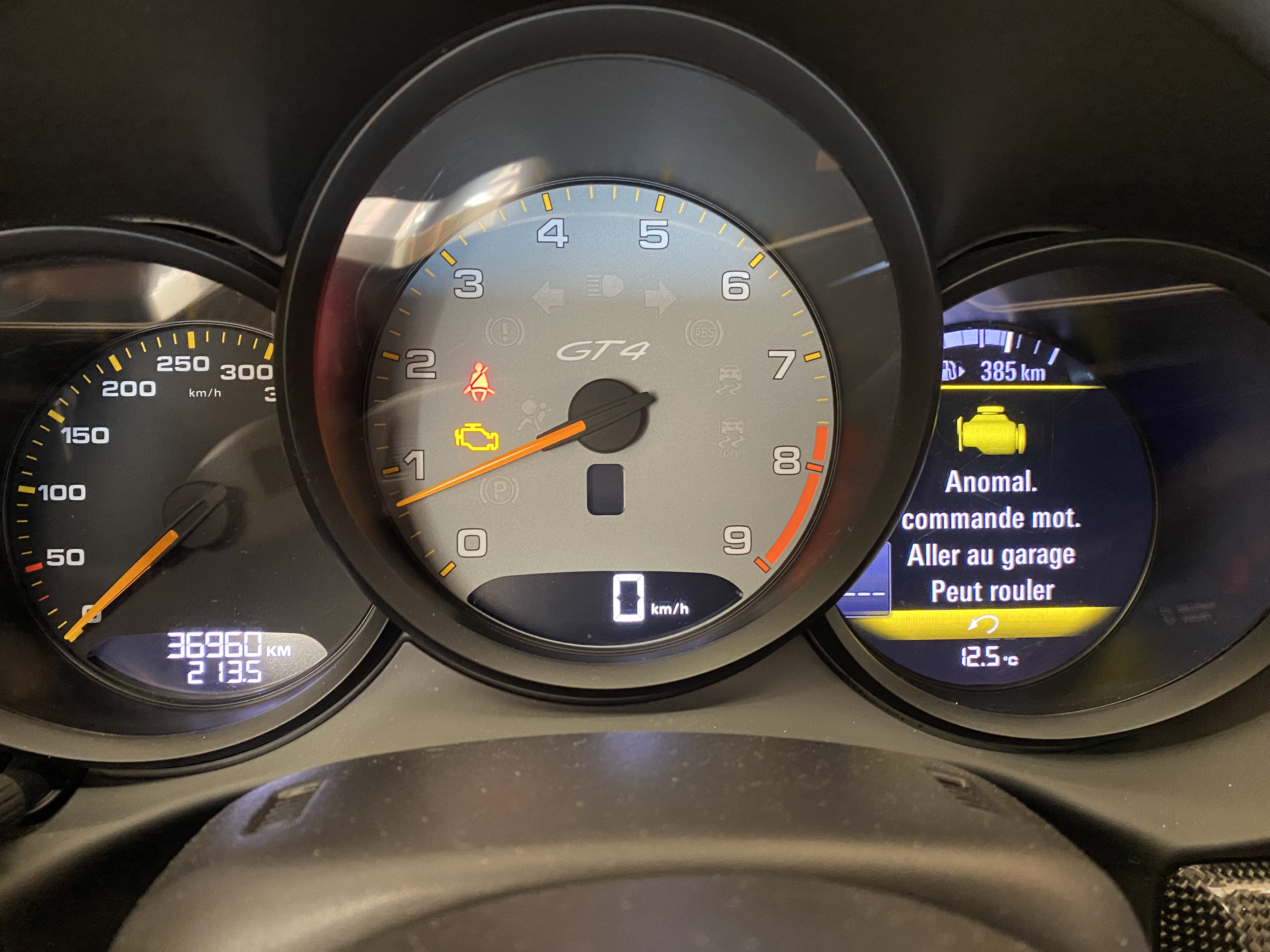

Après le long virage à droite je remets les gazes et là j'ai eu un message en jaune au TDB :
Panne ESC + TC
Peut rouler en adaptant
Je précise que j'ai laissé toutes les aides actives.
Je rentre au stand avec un ralenti irrégulier, je coupe le moteur, je redémarre, aucun défaut annoncé et ralenti stable !   :o
Je repars, j'accélère un peu au dessus des 6.500 tours, rebelote.
Mais là j'avais en plus le voyant moteur allumé en orange :
Anomalie commande mot.
Aller au garage
Peut rouler
Je rentre au stand, je coupe, je redémarre, le voyant moteur reste allumé mais ralenti stable.   :angry:
Sur la route du retour, chaque fois que j'accélère vers les 6.500 / 7.000 tours elle m'affiche le message du début : Problème TC... en plus du voyant moteur avec perte de puissance et ralenti irrégulier.
Si je coupe le moteur et redémarre, le voyant TC disparait mais celui du moteur reste allumé et le moteur refonctionne normalement. De plus, lors de grosses accélérations, j'ai l'impression que le moteur bourdonne plus que d'habitude !

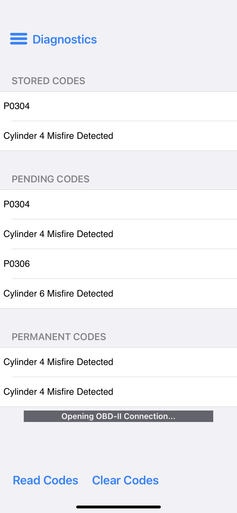

Pour voyant moteur un outils de diagnostic EOBD portable de type ELM327 dépanne bien et te permet de voir rapidement si tu as des misfire : bobines certainement comme dit par les copains
T'as plus qu'à commander les 6 bobines OE Beru ZSE052 pour le 981 GT4 et hop les petites mains pour changer ça
Bilan 160€ en DIY
Bonne idée !
Je viens de me rapeller que j'ai un OBDII rangé quelque part.
C'est un Vgate iCar
Ça peut marcher aussi ?

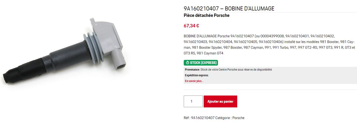

Pour le tarif, prends des Beru ZS178 je crois, sur un site connu et au moins cher :lol:
Après contacte d'abord Jean Lain avant toute chose...
Les prix se situent entre 25 et 173 EUR / pièce
La pièce OEM chez Porsche porte la ref 9A160210407 et vaut 67,34€, alors je ne sais pas où tu trouves 173€ pièce mais oublie lol !
Surtout pas, c'est pour 9x7 la Beru ZSE178 ! La ref OE est Beru ZSE052 pour le 981 GT4
La réf Beru ZSE052 c'est aussi ce qui est préconisé pour la 991 S phase1 qui partage le même moteur.
25,30 Euro pièce.

J'ai réussi à me connecter à mon OBD ! :)
Je crois bien que ce sont les bobines des cylindres 4 et 6
:o
Mince au temps pour moi, je m'étais noté cette réf pour le jour où :wacko:
Merci pour la correction !
