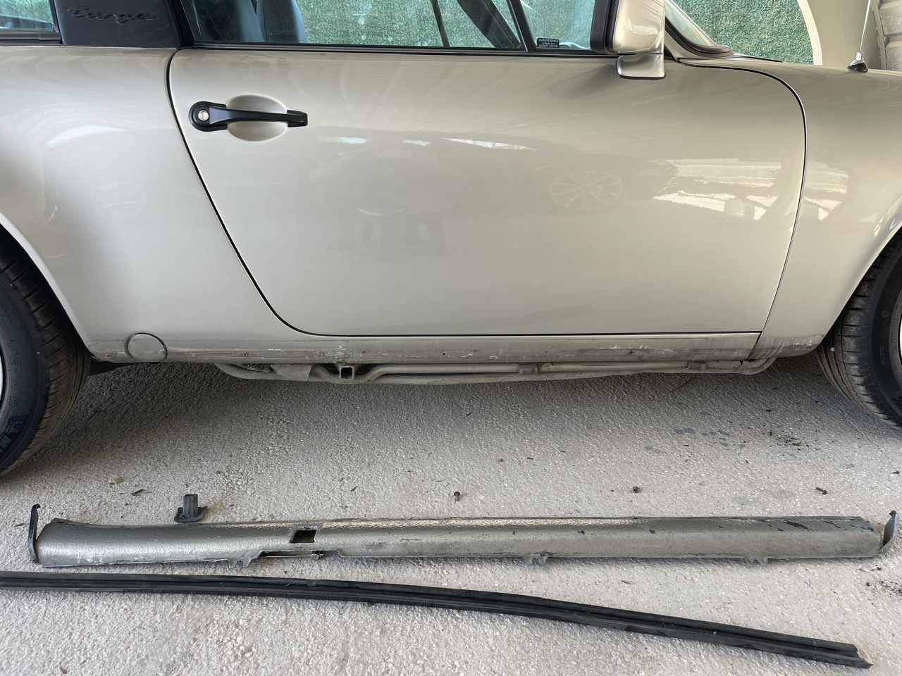

Facile pour démonter les faux bas de caisse.Tu as des vis dessous;deux obturateurs sur les ailes avant et arriére.La grosse moulure se glisse facilement.A faire absolument.
Merci, je vais faire ça très bientôt !

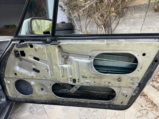

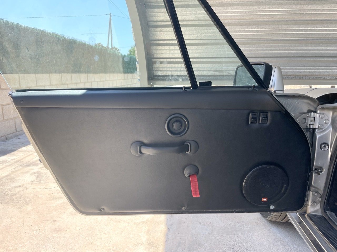

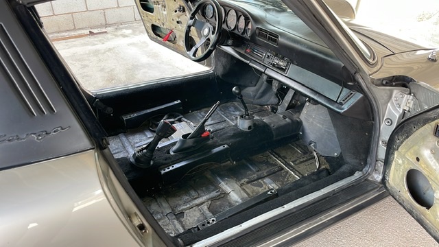

Je commence doucement à restaurer la 3,2l.
Réglage de la tringlerie de la boîte de vitesse. Le levier avait un tout petit peu de jeu en trop, c’était juste desserré au niveau du croisillon de boîte (dans la trappe entre les sièges arrière).
Maintenant, c’est nikel !
Démontage des panneaux de porte, des sièges (qui partent chez le sellier), des tapis et moquettes…

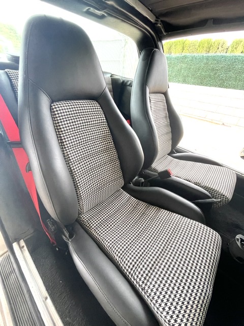

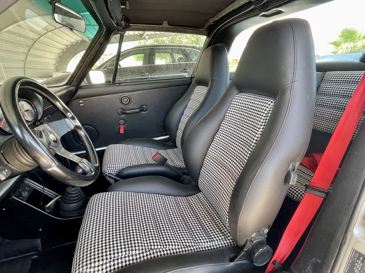

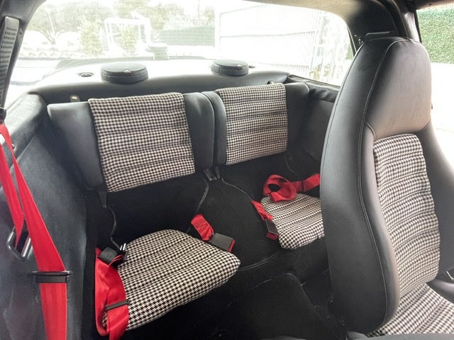

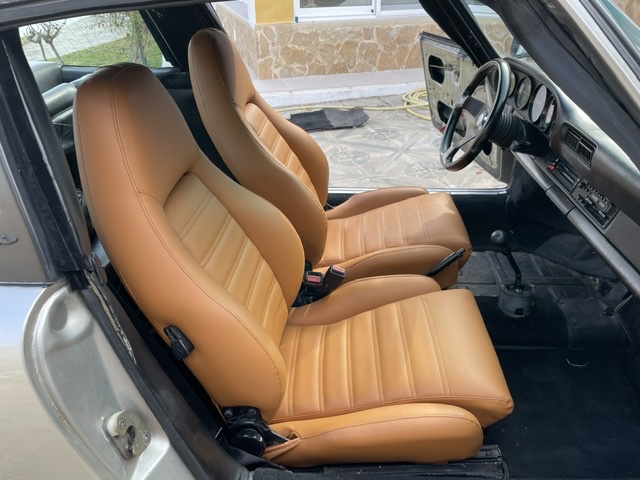

J’ai reçu un joli tissus :
Donc j’ai emmené les sièges chez le sellier…

Tu fais centre en pepita et le reste ? Cuir noir ? et les contre-portes ? Rappel de pepita ?
Le reste en cuir noir. Panneaux de portes style RS, nouvelles ceintures.
Là j’ai fini de restaurer les moquettes…
Ca va être beau !

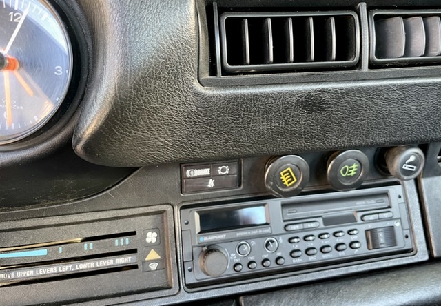

Pose d’un nouvel autoradio, avec un peu d’aide d’Alex, car le Blaupunkt d’origine était bien fatigué.
J’ai choisi le Blaupunkt Bremen SQR 46 dab qui a des fonctionnalités modernes (Bluetooth usb etc…) mais respecte le look ancien.
