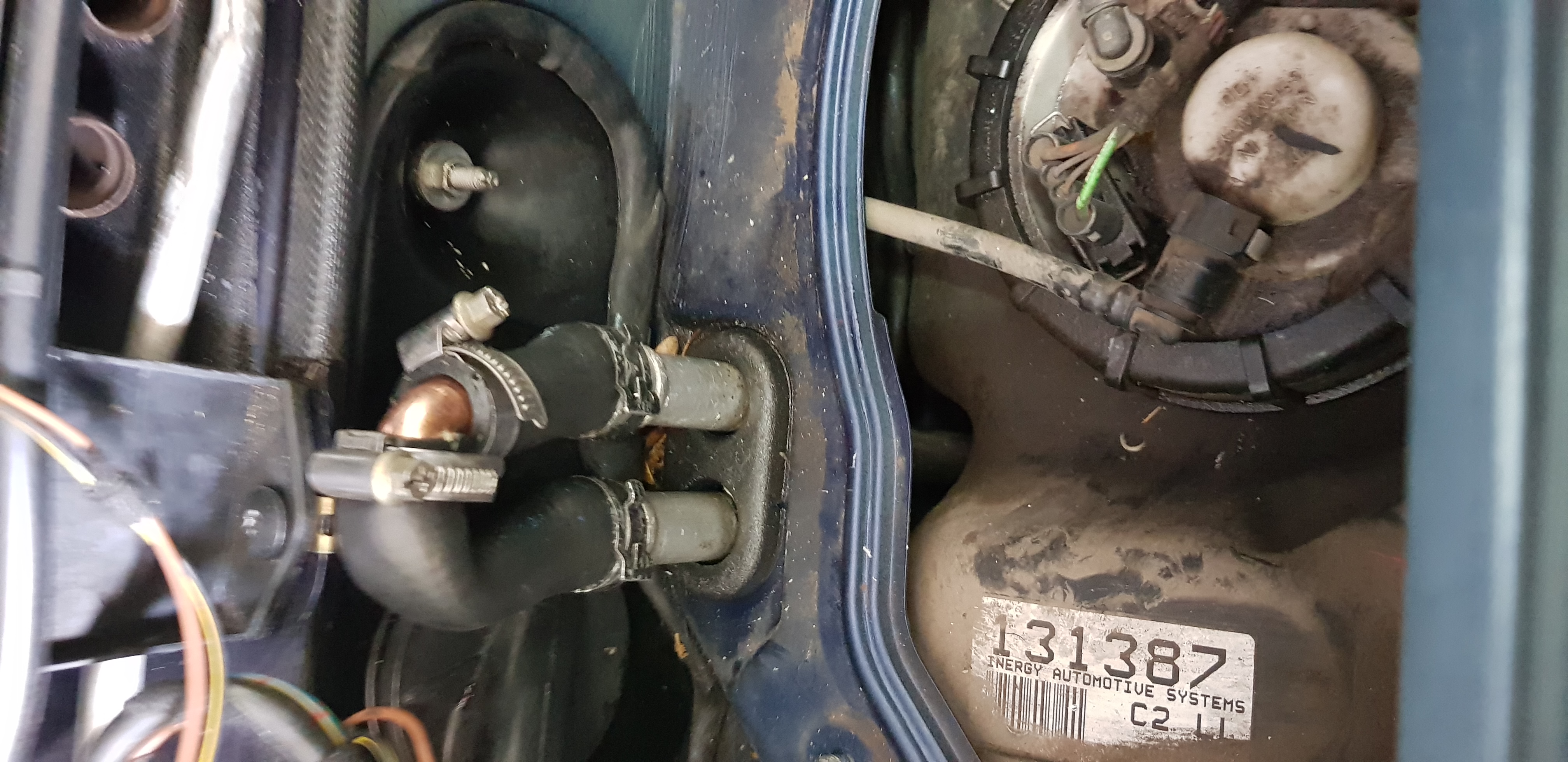

Ce ne sont pas des raccords à visser qu'il te faut, mais des raccords à souder. (Voir ci dessous). Il en existe de plusieurs tailles. Mesure le diamètre intérieur des durites, choisis le coude en fonction. Tu n'as plus qu'à emmancher tes durites, un collier type Serflex, et ça devrait le faire.
Les raccords que tu as pris vont te générer un risque de fuite non négligeable...

Du coup direction karsher de la station et pause front de mer
Plus qu'à surveiller d'éventuelles fuites
Merci pour tous vos bons conseils

Pas tres beau ton système il y a encore un pincement cote gauche ...tu ne trouves pas le modele de Ducati 33 c'est l'idéal pourtant ...
Chez Georges à ST Gilles tu trouveras certainement c'est une vraie caverne d'Ali Baba
