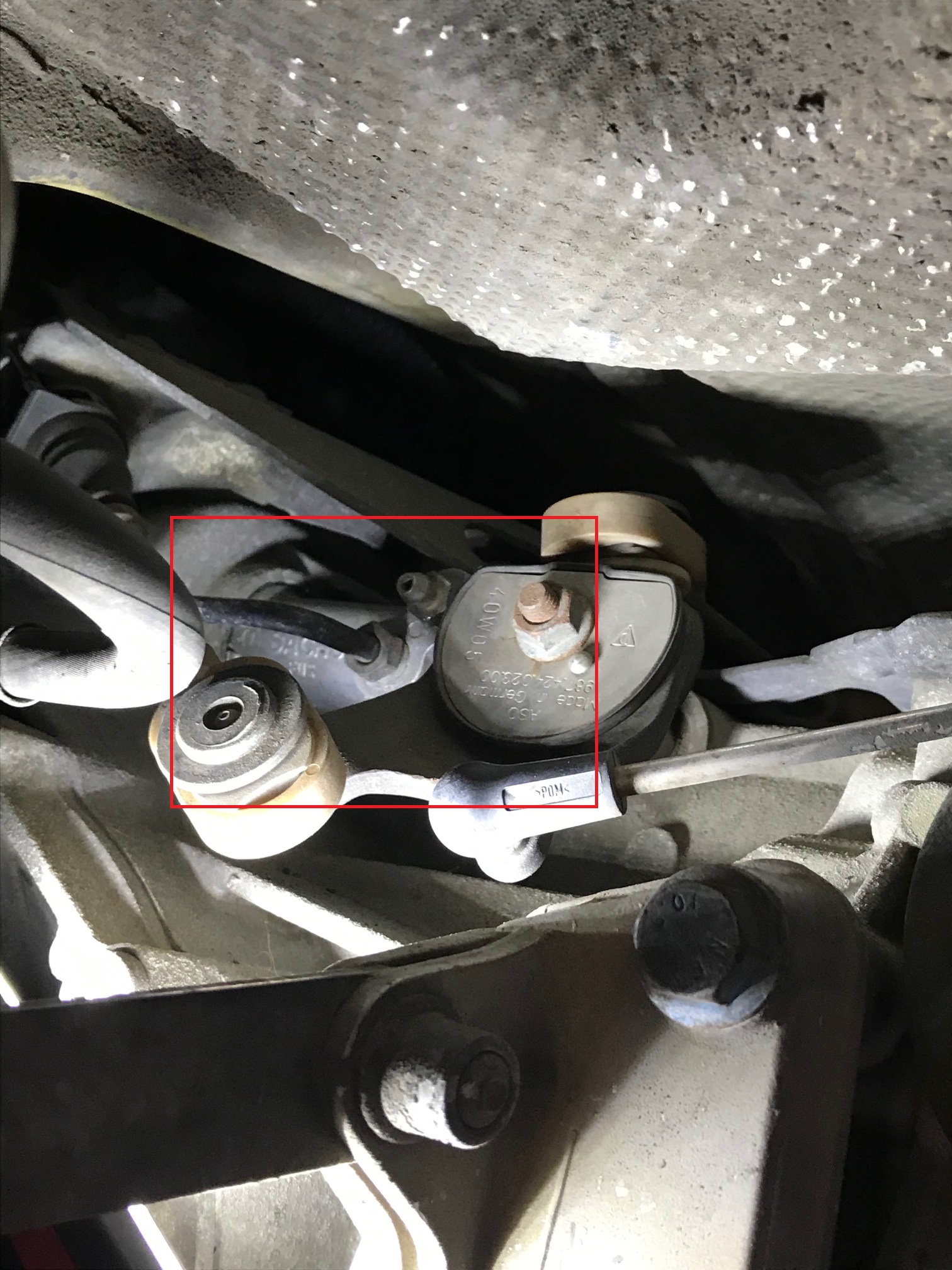

Et encore une question , avais tu le PSE sur ton ancien cayman ? Je vois une durite fixée sur un des cable de boite de vitesse que je n'ai pas .
