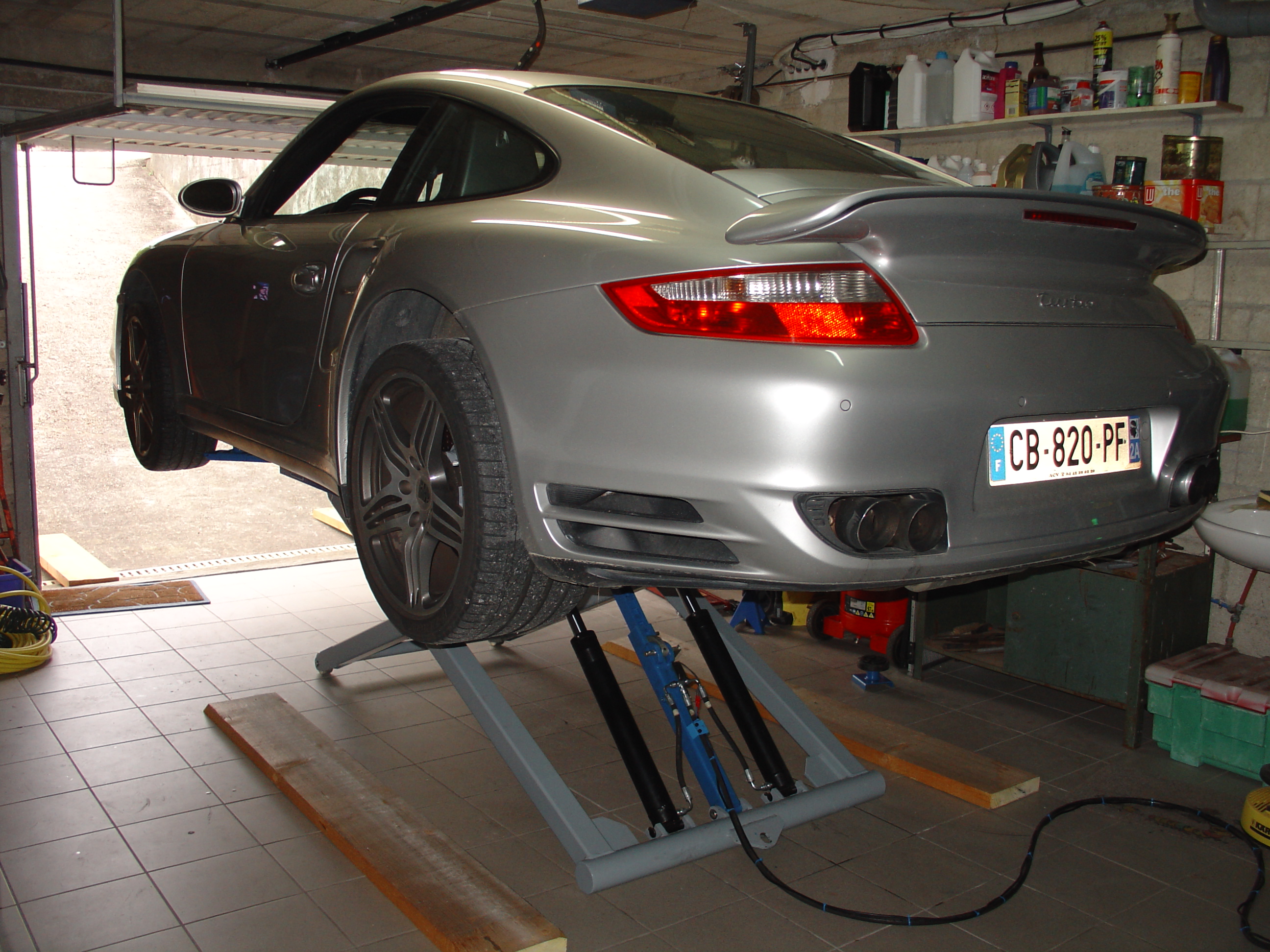

Dup66 Posté(e) le 5 mars 2016 Posté(e) le 5 mars 2016 Très bel exemple de rangement Tu arrives à le descendre et le mettre en place seul?

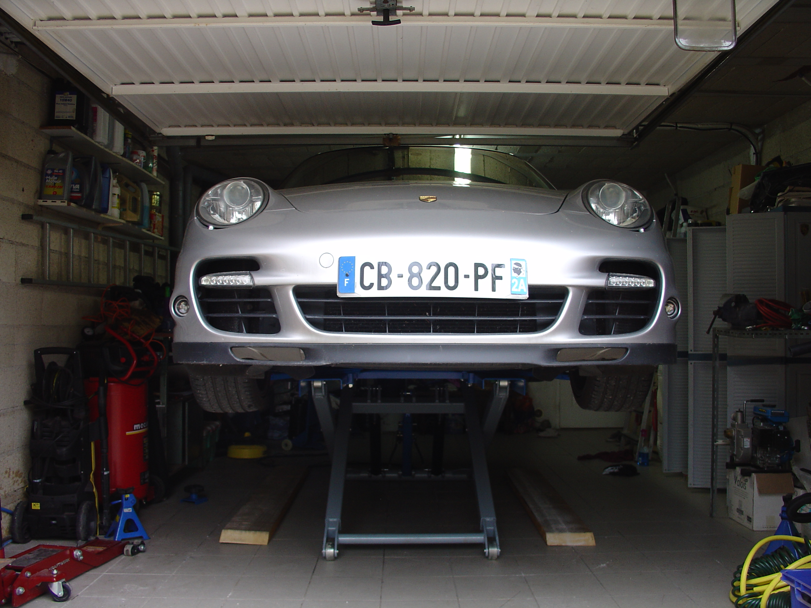

Turbofan Posté(e) le 5 mars 2016 Posté(e) le 5 mars 2016 Oui, avec le palan, c'est fastoche, il se met tout seul dans l'axe et monte le long du mur sans le toucher, et il repose sur ses roues. J'ai fait un essai ce matin, bien sur obligé de mettre des planches pour qu'il puisse passer dessous car la voiture est trop basse, de toute façon, j'en aibesoin pour rentrer dans mon garage donc j'ai juste à les déplacer.
Turbofan Posté(e) le 5 mars 2016 Posté(e) le 5 mars 2016 Il peut monter à 120, je suis limité par la hauteur sous plafond, j'ai monté à 85 cm. Attention ne pas monter trop proche du plafond car pour la manœuvre de déverrouillage il besoin de monter d'encore 10 CM et on se retrouve coincé, j'ai été obligé de démonterune barre du mécanisme d'ouverture garage pour rattraper le coup, A savoir

Invité jerome Posté(e) le 5 mars 2016 Posté(e) le 5 mars 2016 Il peut monter à 120, je suis limité par la hauteur sous plafond, j'ai monté à 85 cm. Attention ne pas monter trop proche du plafond car pour la manœuvre de déverrouillage il besoin de monter d'encore 10 CM et on se retrouve coincé, j'ai été obligé de démonterune barre du mécanisme d'ouverture garage pour rattraper le coup, A savoirTrès intéressant à savoir effectivement. [emoji106] Merci pour les photos. Il a l'air vraiment costaud. 1
Pierre Posté(e) le 5 mars 2016 Posté(e) le 5 mars 2016 Super l'essai..... .....quelle hauteur as tu dans ton garage du sol au plafond ?
Pierre Posté(e) le 5 mars 2016 Posté(e) le 5 mars 2016 Donc tu pourrais monter plus haut : c'est apparement le cadre de ta porte qui t'en empêche ? j'ai 2.60 dans mon garage et avec la profondeur la porte ne me gênerai pas.
Turbofan Posté(e) le 5 mars 2016 Posté(e) le 5 mars 2016 Oui c'est un premier essai, la prochaine fois je me mettrai à 2.40M du fond du garage pour éviter d'être sous le mécanisme d'ouverture. j'ai pris mes mesures pour un prochainessai. Comme ces voitures sont basses, on peut monter haut dans un garage particulier, ce ne sera pas pareil avec le Ford kuga de ma femme...

Dup66 Posté(e) le 6 mars 2016 Posté(e) le 6 mars 2016 Oui c'est un premier essai, la prochaine fois je me mettrai à 2.40M du fond du garage pour éviter d'être sous le mécanisme d'ouverture. j'ai pris mes mesures pour un prochainessai. Comme ces voitures sont basses, on peut monter haut dans un garage particulier, ce ne sera pas pareil avec le Ford kuga de ma femme... Un grand merci pour ton retour, Philippe, moi le premier, j'aurai tenté le maxi d'entrée.Tu dois avoir l'air fin, la Porsche collée au plafond...
bucanero Posté(e) le 6 mars 2016 Posté(e) le 6 mars 2016 Et ce n'est pas mis dans sur la notice, en gras, rouge, souligné? Parce que les conséquences, elles peuvent être sacrément ennuyeuses…

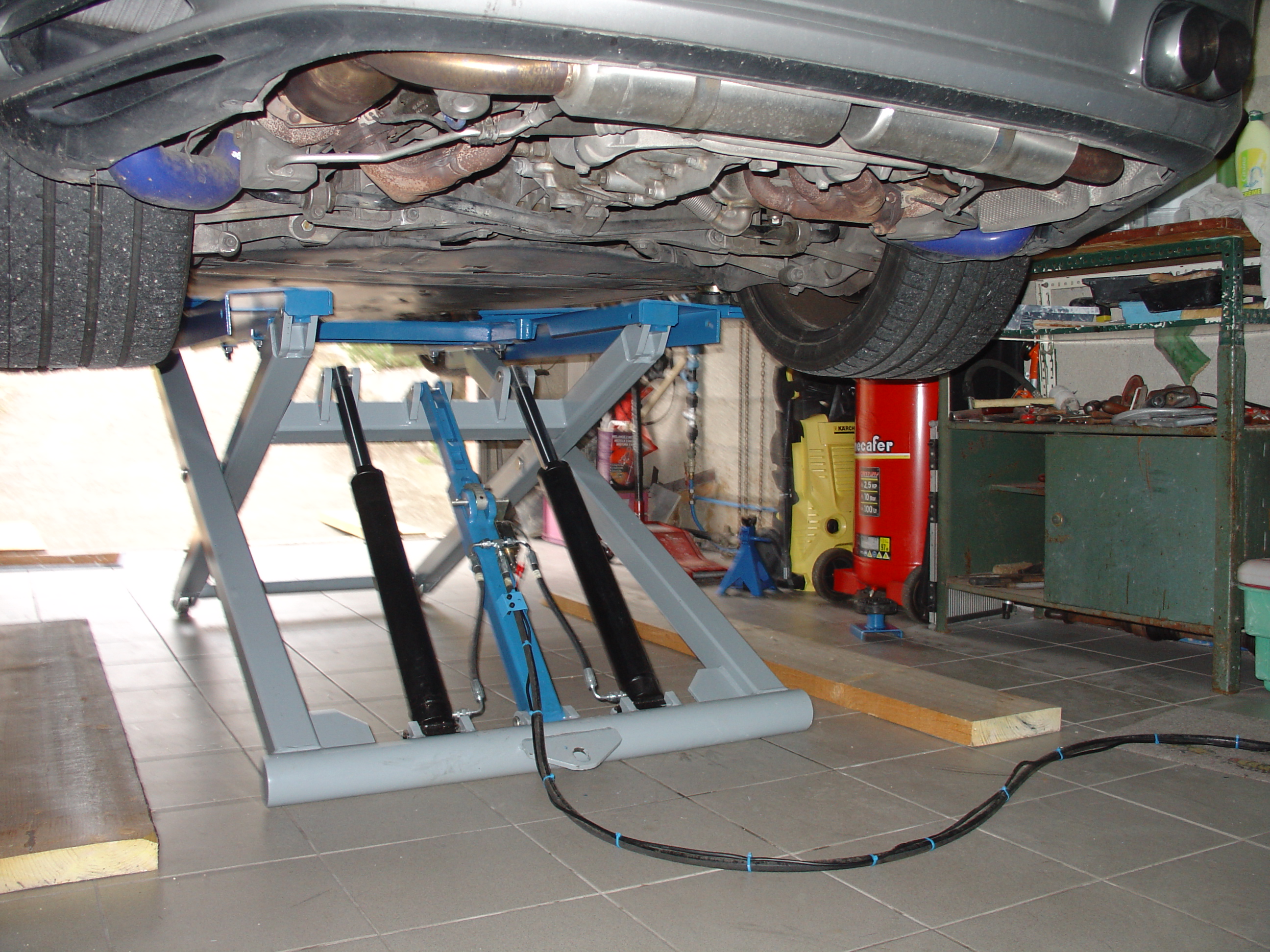

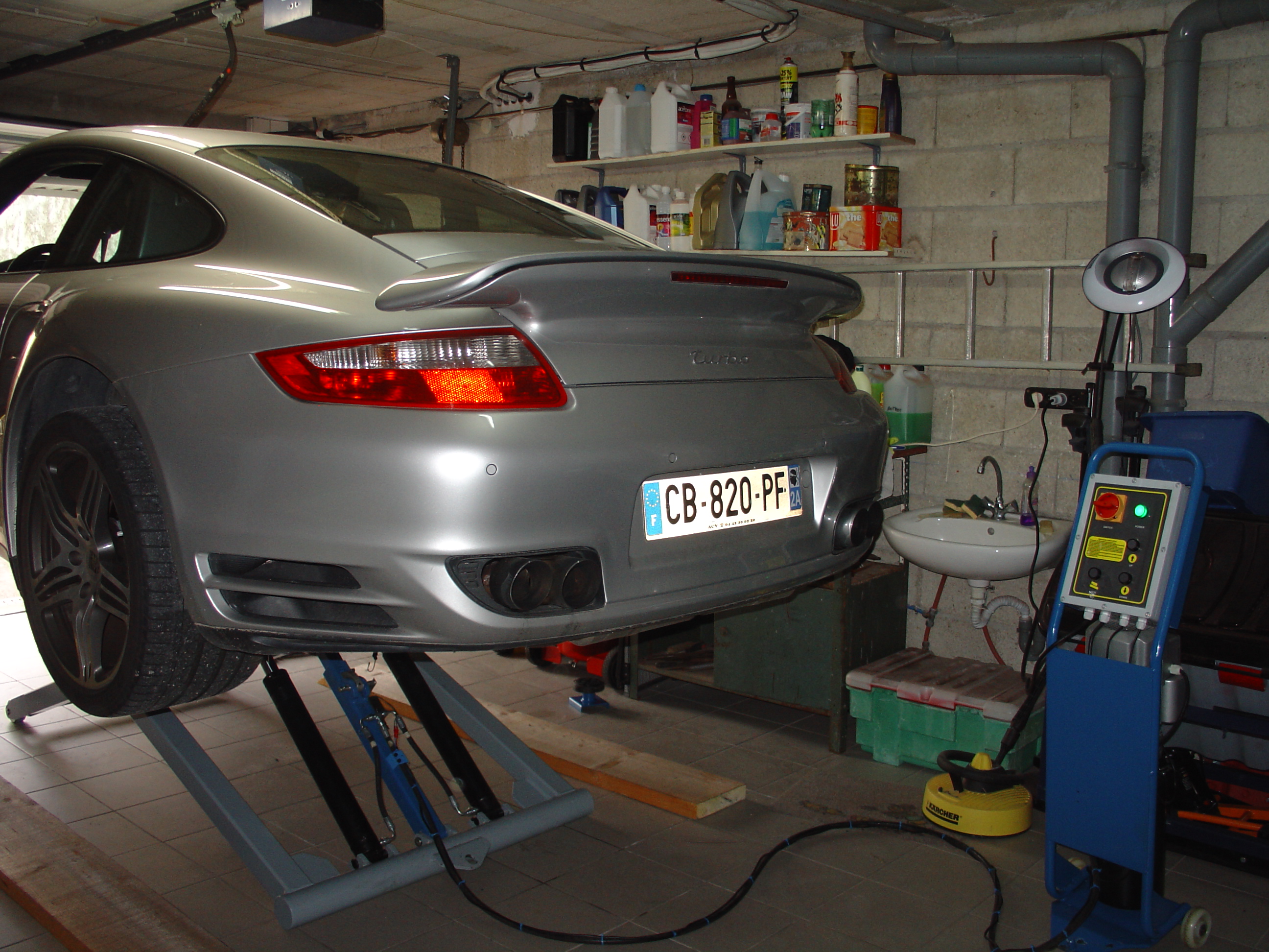

Turbofan Posté(e) le 6 mars 2016 Posté(e) le 6 mars 2016 J'ai un peu joué aujourd'hui avec lui, et j'ai failli me trouver coincé au plafond....LOL Autre truc à savoir, ne pas relâcher le bouton descente sinon il remonte de 10 cm pour se déverrouiller à chaque fois, donc si on est déjà haut et que l'on met juste uneimpulsion, on grimpe encore de 10 cm. J'ai aussi réglé la vitesse de descente car avec 1T6 dessus, ça descend vite, il a du être réglé avec un véhicule léger, maintenant Kiss landing assuré.Je perfectionne ma méthode de mise en place et rangement tout seul, pas évident avec une voiture si basse car il est lourd le bestiau. Il est dit de se servir de la console comme bras de levier pour le déplacer, mais attention à l'inclinaison, il faut juste que le socle décolle du sol, si on incline tropde l'huile coule par le bouchon filtre du réservoir. Aujourd'hui pas une goutte par terre en faisant attention. J'ai encore la trouille d'aller en dessous de la voiture, je vais me procurer des étais ou d'autres truc compatibles pour empêcher une descente intempestive. 2
