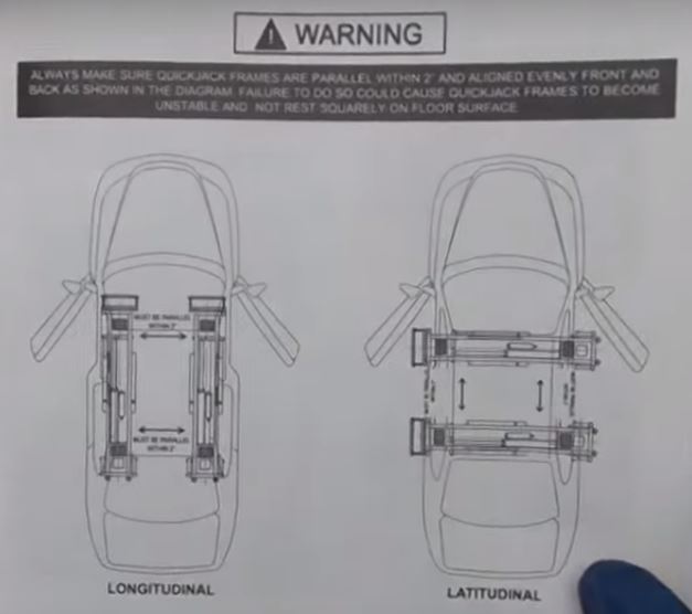

Spader Posté(e) le 16 février 2016 Posté(e) le 16 février 2016 Ca doit passer dans la série 5 en allongeant le siège passager ;-) Et voilà une video super détaillée sur le montage, les connecteurs étanches, l'utilisation, les sécurités mécaniques automatiques etc ...

Invité jerome Posté(e) le 17 février 2016 Posté(e) le 17 février 2016 Intéressant de voir qu'il peut être utilisé en longitudinal ET en latéral (on le voit sur les instructions dans la video). Pour les voitures à petit empattement c'est essentiel. Le seul point qui me fait hésiter c'est la hauteur de levage.La mobilité est moins importante pour moi (mais elle permettrait de la prêter à la famille/amis).
