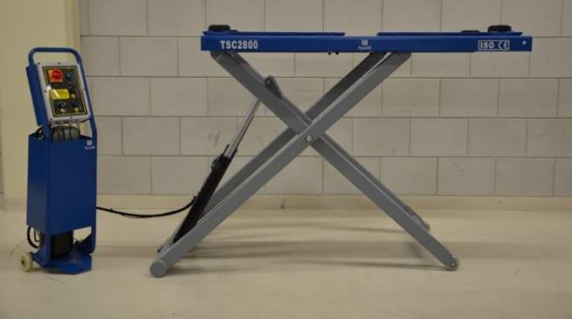

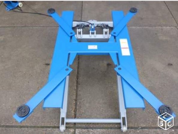

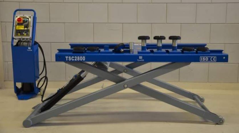

Turbofan Posté(e) le 1 mars 2016 Posté(e) le 1 mars 2016 Bon finalement j'ai commandé celui là: Facile à déplacer, hauteur 12 cm, largeur 103 cm. et libre accès aux longeronsPerformance surprenante, très fluide et solide !Pour lever le véhicule aussi bien en long qu'en large.Déverrouillage électrique du cran de sécurité, donc pas besoin de compresseur !Ce modèle compacte vous permet de passer la plus petite voiture sur le pont. Si la voiture ne peut pas rouler, une seule personne peut positionner le pont sous la voiture en passant soit par les côtés ou par devant.La table élévatrice est munie de bras coulissants et pivotables et s'adapte ainsi à toutes les voitures. Les tampons peuvent être placés à n'importe quel endroit sur les bras.Le TyreON TSC2800E est notre nouveau modèle équipé de 4 roulements en acier trempé : deux larges roulements qui roulent avec souplesse, même sur un sol irrégulier et les deux autres roulements passent dans un rail sous les chemins.La vitesse de descente est réglable avec une clé Allen sur l'unité de commande.Capacité de levage de 2.8 tonnesPoids du pont élévateur - 450 kg.Version lourde avec plateaux et bras en tôle acier épaisDeux vérins hydrauliques puissantsHauteur minimale 12 cm et verrouillage de sécurité à 120 cmRoulements en acier trempé et vitesse de descente réglableEn pose libre sur un sol solide et platL'unité de commande est muni de deux roues et un crochet permettant de déplacer le pont élévateur (effet levier)Le pont élévateur a un oeillet de levageMonté à 95%, facile à assembler, prêt à l'emploiNous garantissons un large stock de pièces détachées.SécuritéMachine fiable et puissante, fabriqué selon les normes ISO 9001 avec Certificat CEVerrouillage de sécurité à différenets hauteursAvec fonction 'fermé' pour verrouiller le pont et décharger ainsi le système hydraulique (longévité)Déverrouillage électronique du cran de verrouillage de sécurité (pas besoin d'air comprimé)Pour encore plus de sécurité : circuit 24V pour toutes les commandesMoteur en aluminium avec ventilateur contre la surchauffeHauteur maximale 120 à 140 cmHauteur minimale 12 cmTemps montée / descente 30 / 15 sec (chargé de 1500 kg)Tension (monophasé) 230 Volt

Turbofan Posté(e) le 1 mars 2016 Posté(e) le 1 mars 2016 leur site mais le pont n'y est pas encore: http://www.machinedemontepneushop.fr/home l'annonce sur LBC: http://www.leboncoin.fr/boutique/35199/tyreon.htm?ca=9_s&w=3http://www.leboncoin.fr/equipement_auto/929579492.htm?ca=9_s c'est la version lourde pour ne pas que les pattes fléchissent sous le poids de la voiture car les Porsches sont larges et j'ai vu des photos avecd'autres ponts mobiles qui avaient les bras d’extension qui fléchissaient.

Invité jerome Posté(e) le 1 mars 2016 Posté(e) le 1 mars 2016 Il paraît vraiment bien mais j'aurais quand même une réserve. Il a l'air étroit, pas de risque que la voiture verse d'un côté ?
Turbofan Posté(e) le 1 mars 2016 Posté(e) le 1 mars 2016 C'est sur qu'il va falloir comme avec tous les ponts mobiles repérer la position du centre de gravité en effectuant plusieurs levées, maisla base est assez large pour assurer la stabilité.De toute façon il y aura 4 chandelles de 1M20 au 4 coins, je tiens à ma peau...
Olivier_TFE Posté(e) le 1 mars 2016 Posté(e) le 1 mars 2016 L’astuce principale consiste à ne pas monter forcément à 1,20m. Là, c'est nettement plus sécure et stable...
